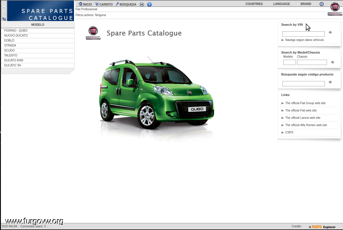

perroflautero
BUSCAR PIEZAS DE FIAT DUCATO
En esta direccion está el ultimo e-per funcionando http://212.41.221.85:7082/
En la parte superior derecha configuramos el idioma, el país y la rama, que es Fiar Profesional. Luego seleccionamos el catalogo de recambios, en la parte superior derecha o en la imagen que hay a la izquierda (Spare Parts).
Una vez en el catalogo de piezas, en el menú de la derecha, en la caja que indica "Search by VIN" poneis el numero de chasis de vuestra furgo y listo
Ahora es cuestión de cogerle el tranquillo al e-per para buscar la pieza por los grupos y sub-grupos
Para las Jumper y Boxer no creo que funcione la busqueda por numero de chasis, habra que buscarlas manualmente, en los menus, Ducato R/90 para las antiguas cuadradas, Ducato 94 para las del 1994-2002, y "Nuovo Ducato" para todas las del 2002 en adelante, hasta el 2014.
Practicad un poco con el e-per, es mas fácil de lo que parece, y así evitamos llenar este hilo de preguntas sobre su funcionamiento ;)
