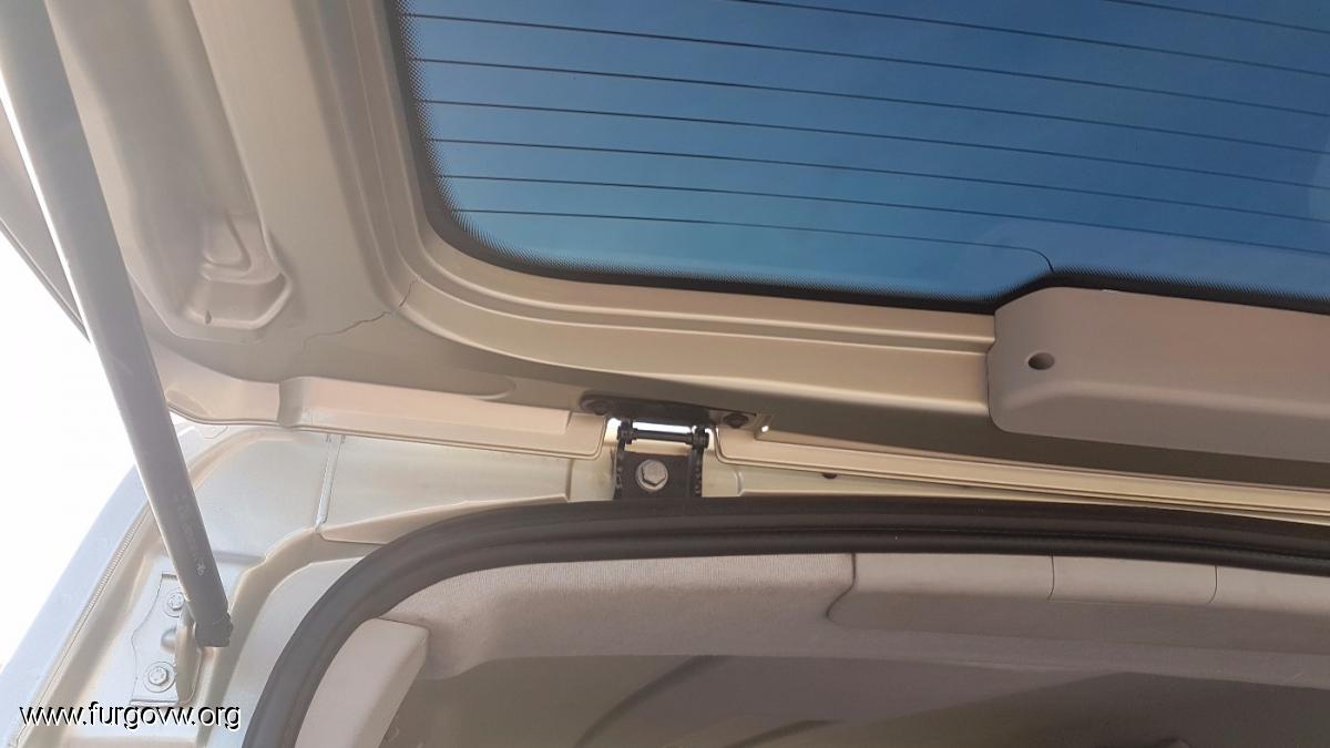

Buenas acabo de comprar una scudo del 2012 y veo que tiene una raja en la parte superior izquierda antes de la curva y queria saber si tiene reparacion y de ser asi si puede soldarse o no
RobertoUgao
pon una foto para ver, chapa o tapizado?

Perdonar pero no se como subir la foto de la raja del porton
jotremes
Haber si vale para ver que puedo hacer

Hola jotremes, te voy a dar un consejo basado en la experiencia, al parecer es un mal endémico de estas nuestras furgos, al tratarse de un portón de fibra y no de chapa, unos dicen que es por usar porta bicicletas, por dar portazos al cerrar, por el mal estado de los hidráulicos....vamos toda una serie de causas que la marca no quiere asumir....En mi caso, una jumpy del 2010 empezó una rajita de nada y acabó siendo considerable...exáctamente como la tuya. SOLUCION: fibrar la zona y repintar. El precio no lo sé porque estaba en una garantía, se le comunicó a la Citroen , pidieron el número de bastidor pero nada de nada cuando es un problema generalizado. Resumiendo con la documentación vete a la casa a ver si hay suerte y esa tanda de vehículos entra en garantía por defecto de fabricación, y si no a un taller que abran uno poco, rellenen con malla de fibra y a pintar. Un saludo
jotremes
Lo voy a intentar entonces. Gracias. Bueno y puede ser que el porton haga ruido como golpeteo con los baches pues lo oigo y he visto que cerrado si lo empujo lo hace como si tuviera una pequeña oscilacion por no estar apretado fijamente dinde tiene los topes de goma
