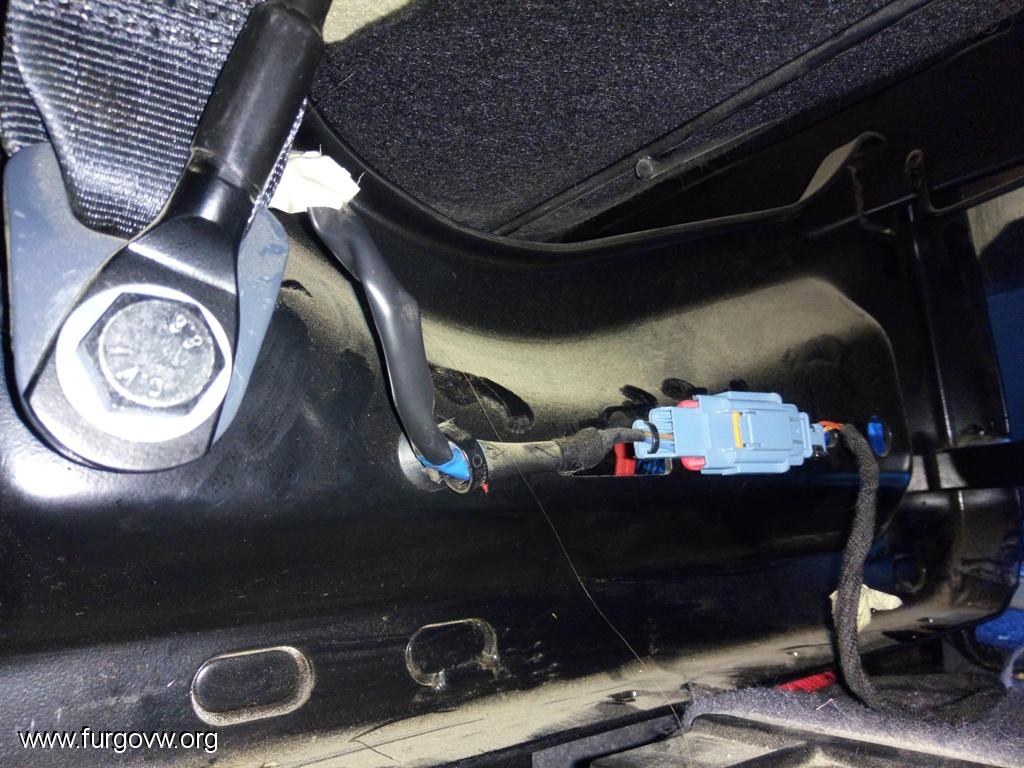

Pues el cable que te digo no va al enganche del cinturón, va a la bobina del cinturón de la plaza central. Me da q va a ser del pirotécnico de la plaza central.
Alguno que haya cambiado el asiento doble en una expert del 2014 me puede decir que ha hecho con este cable? Si se deja desconectado dará algún error?

Este es el cable que tengo en el asiento doble.

El cable en el asiento del piloto va al enganche del cinturón para que detecte si lo llevas puesto o no. Pero en el del copiloto, el de la foto, debe ir al pretensor pirotécnico del cinturón central. Los enganches del asiento doble no llevan cable y no pitan. He mirado el manual y en efecto pone que si va equipada con airbag de conductor y acompañante, los 3 cinturones llevan pretensor. Los pretensores de las 2 plazas laterales deben ir en las columnas laterales y el de la plaza central, va en el asiento con el cinturón.
Supongo que no tendremos la misma configuración de airbags o habrán cambiado el tema de la seguridad de un año a otro.
Por lo que veo, sí es este cable, no es llegar y desconectar, puede explotar el pirotecnico y tampoco lo podré dejar suelto cuando cambie el asiento porque  dará error. A ver si miro un poco mas porque en las Trafic/Vivaro tenían este mismo problema.

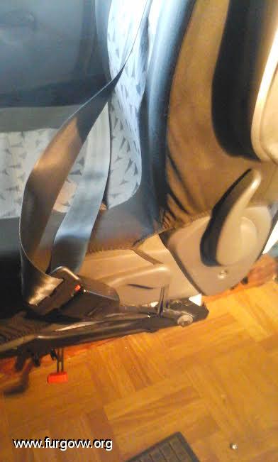

los asientos piloto y copi tienen orificios en ambos lados, solo es poner el tornillo con el enganche cinturon anterior. El d piloto tiene una palanquilla en la esquina, para elevar asiento, pero el anclaje cinturon le puse al reves,pues sobresalia hacia el pasillo la pestaña para abrirlo hacia debajo del cinturon, con el dedo pulgar lo sueltas perfectamente, en la itv, lo vieron asi y dieron ok. voy a sacar .fotografo, con el asiento girado. La distancia  o recorrido del cinturon al asiento individual y al centro del doble es practicamente igual.
