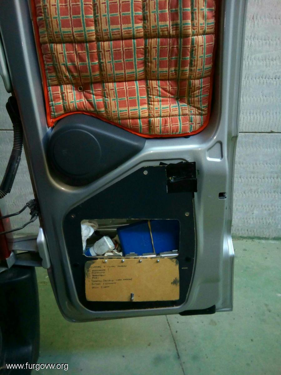

Ya puestos aproveche los huecos de las puertas para tener muy a mano herramientas, cuerdas, pulpos, etc. En principio aisle con kaiflex, pero aun asi le hice estas aperturas. Son huecos de acceso muy rapido y todo a mano

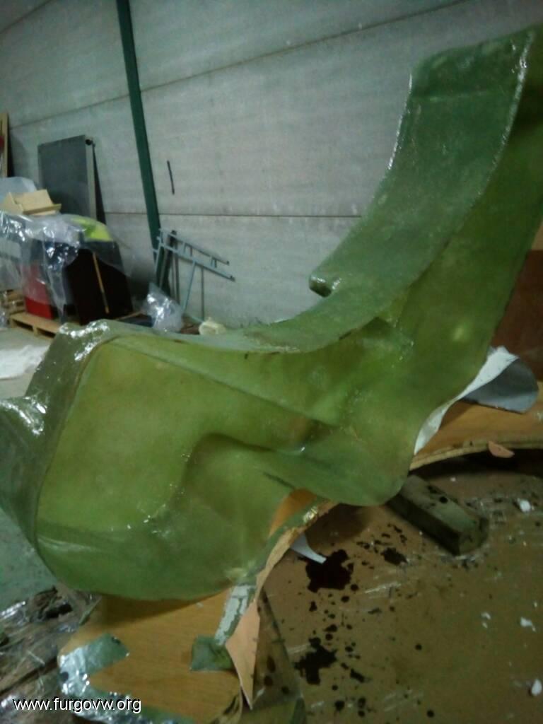

Ahora la tengo desmontada la furgo. Paternidad inminente... Ya os mostrare mi montaje. He retrasado fila de asientos delanteros, soldando carril a guias originales, mueble lateral, frente puerta corredera con mesa abatible, dos altillos y mueble alto lateral. Llevo bateria en los bajos, bajo asiento conductor, y deposito agua en los bajos hecho a medida de fibra. Lo dicho, ya lo ilustrare.
