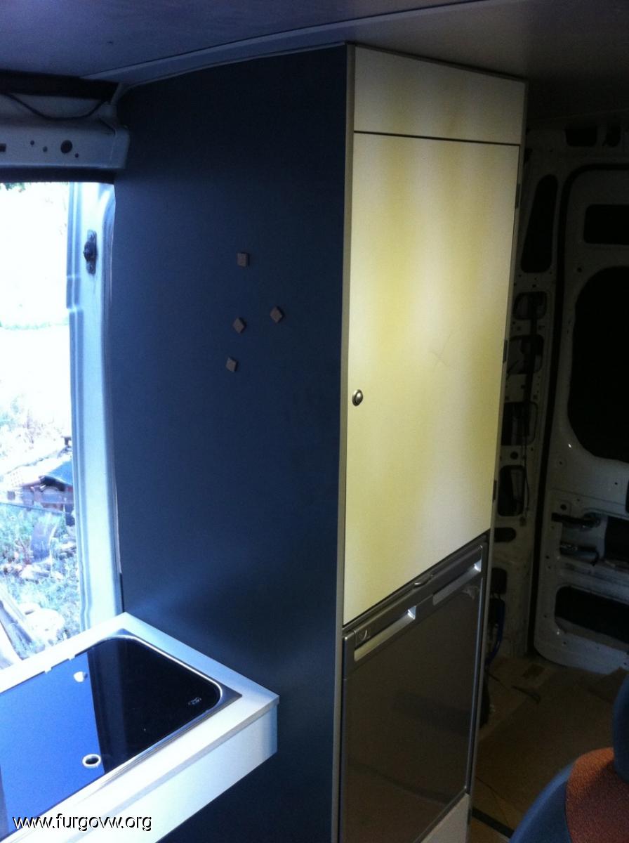

Bueno, después de un montón de tiempo sin mover el hilo hoy he sacado un ratillo para descargar las fotos del móvil. En primer lugar quería mostraros como ha quedado la columna de armarios central, que ya está terminada y en uso. El color ese tan raro es por la luz led interior y la mezcla con la luz natural. En realidad es blanco.

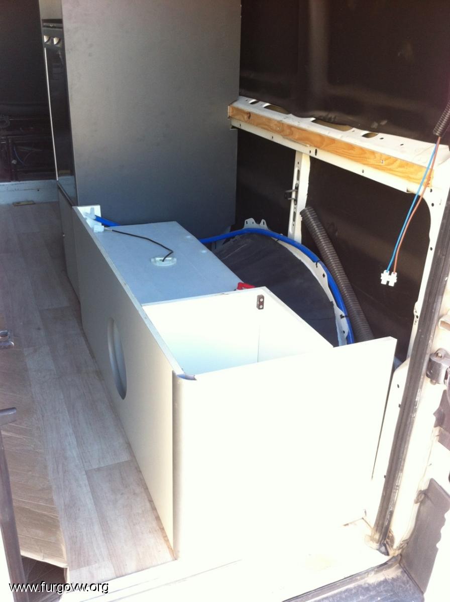

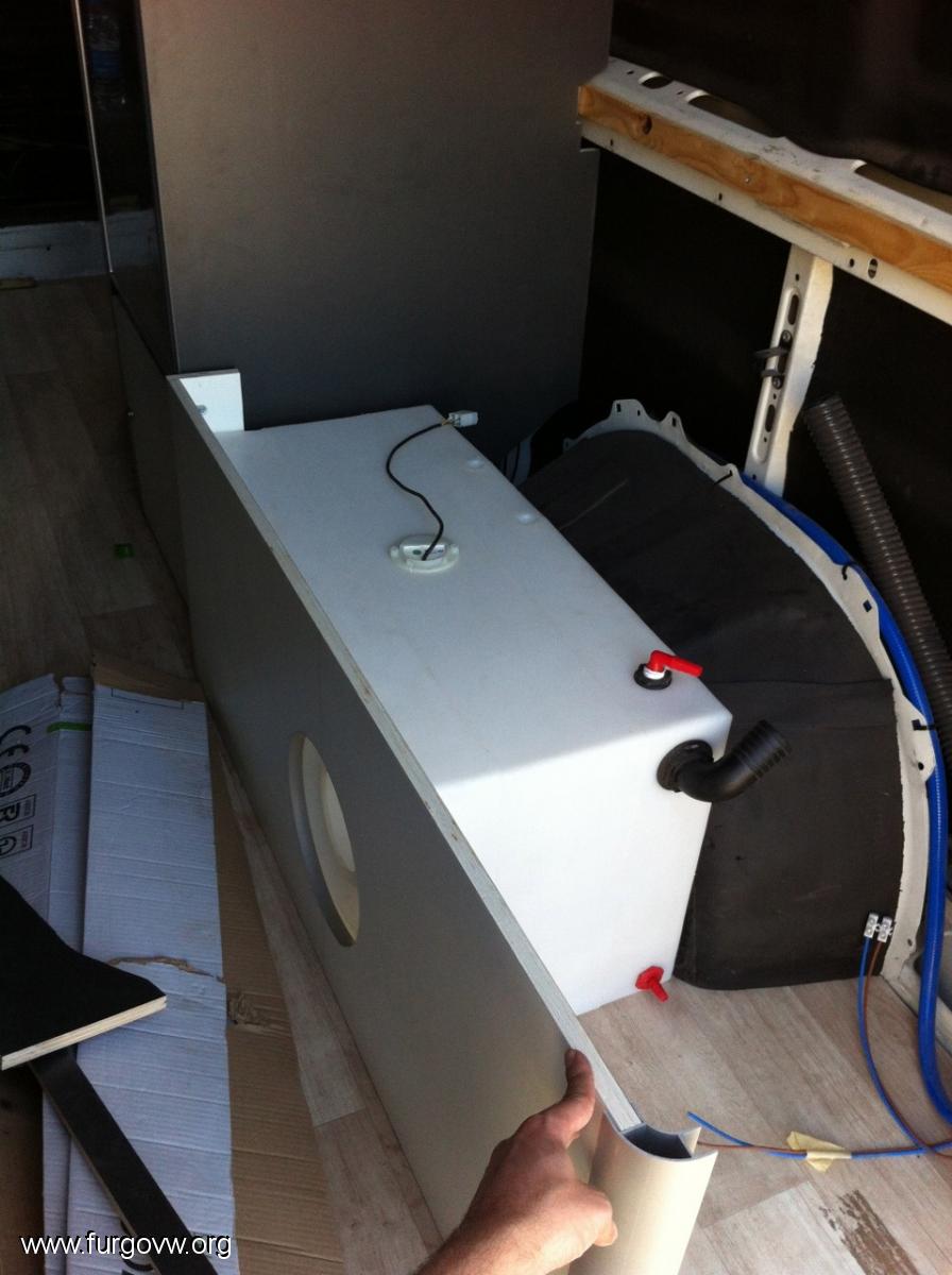

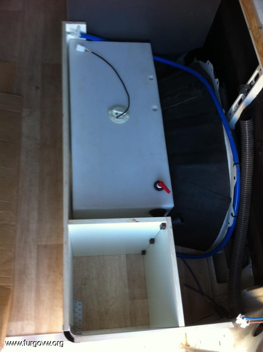

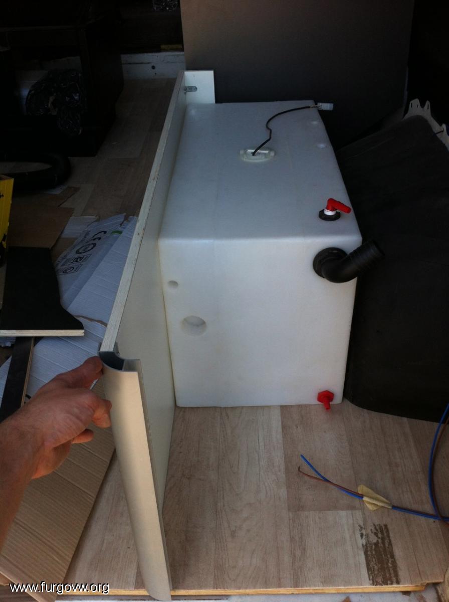

Después acabar con la columna central pasamos directamente a plantear el sitio donde irá el depósito de limpias, el armario del gas y la bomba de agua. Más que explicaciones os dejo unas cuantas fotos y si alguien quiere algún dato concreto que pregunte.

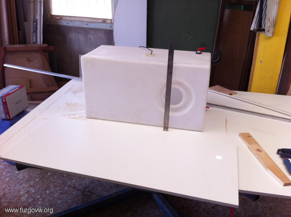

En primer lugar presentamos el depósito y la tabla que tapará el montaje y que servirá para sostener parte de la cama.

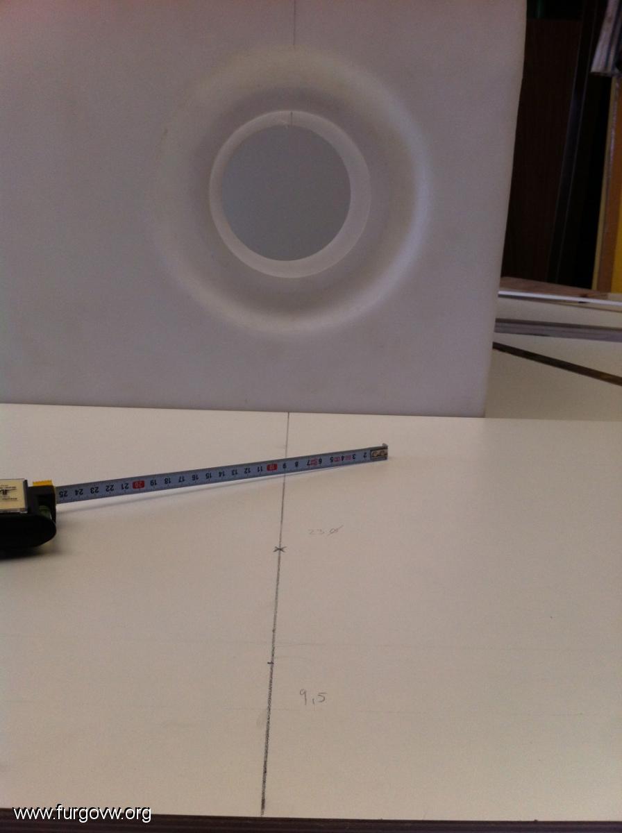

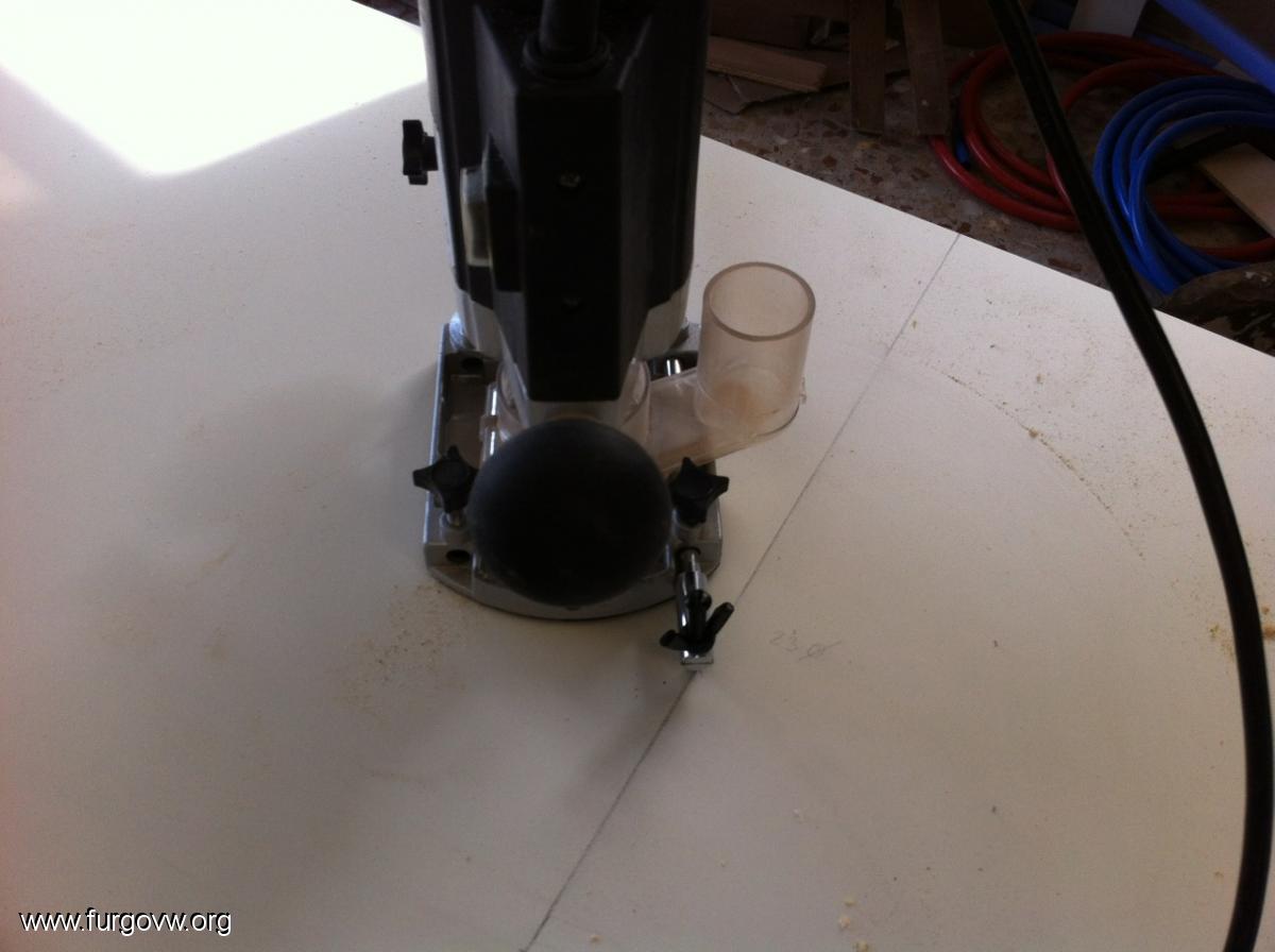

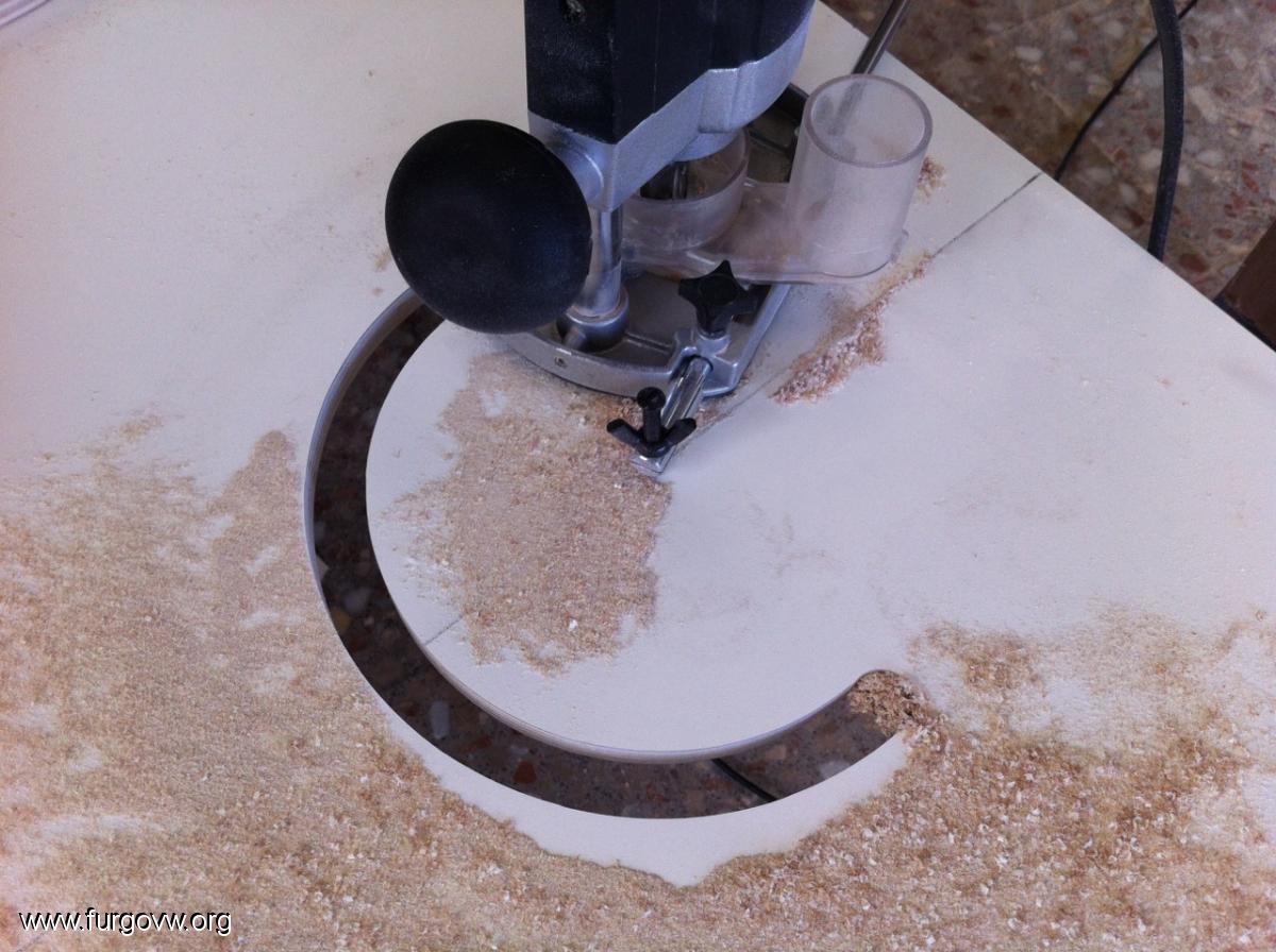

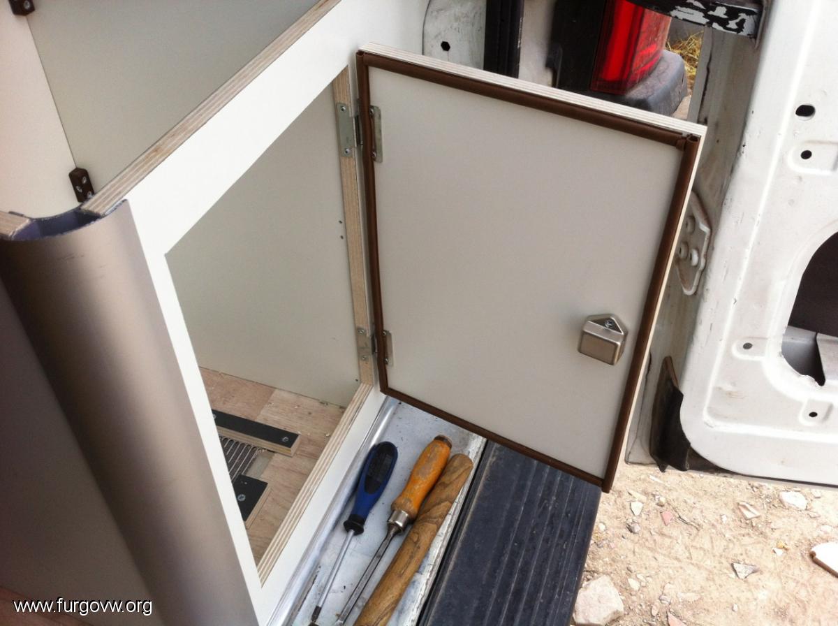

Aquí os muestro como finalmente corté un agujero para poder realizar tareas de limpieza y mantenimiento al depósito una vez instalado. Quería cortar un círculo lo más geométrico posible y al final descubrí que la fresadora cutre que he utilizado lleva la opción de acoplar una guía para trazar círculos... genial!

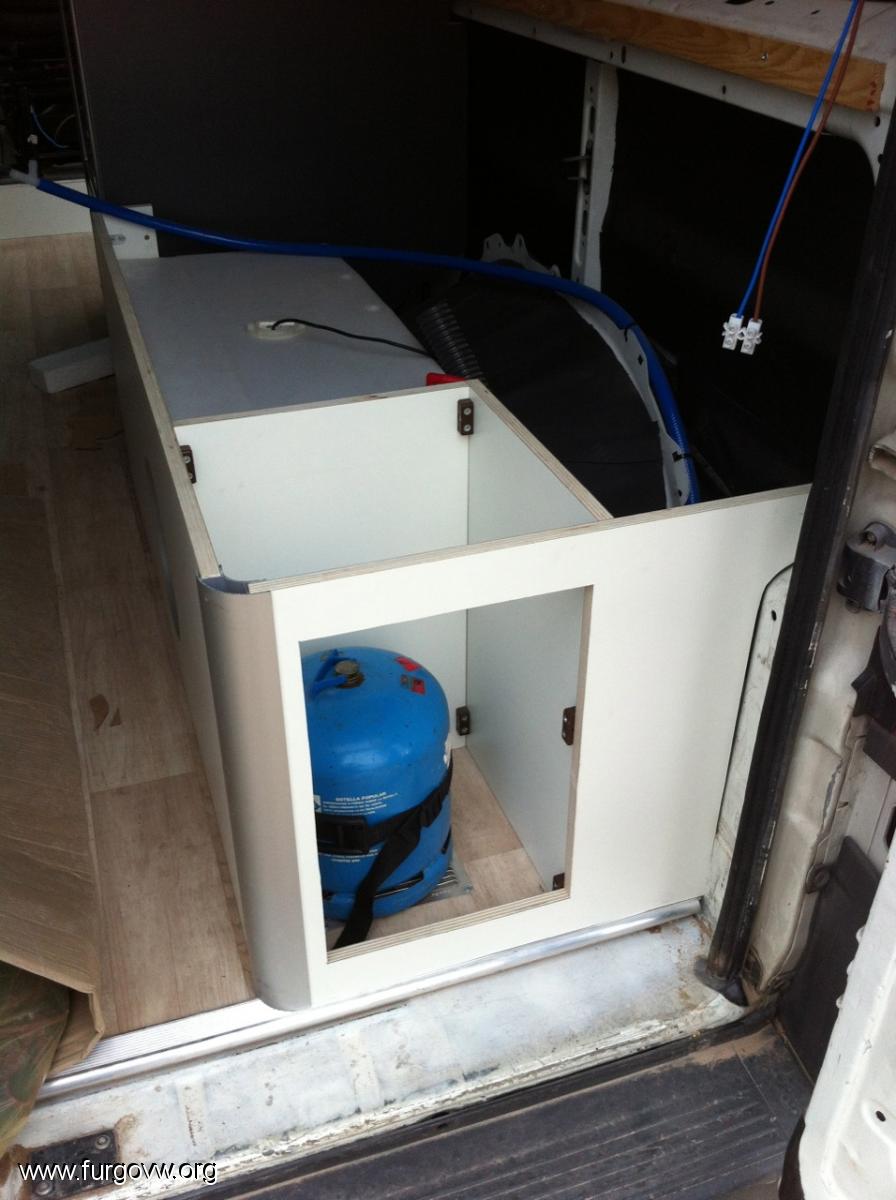

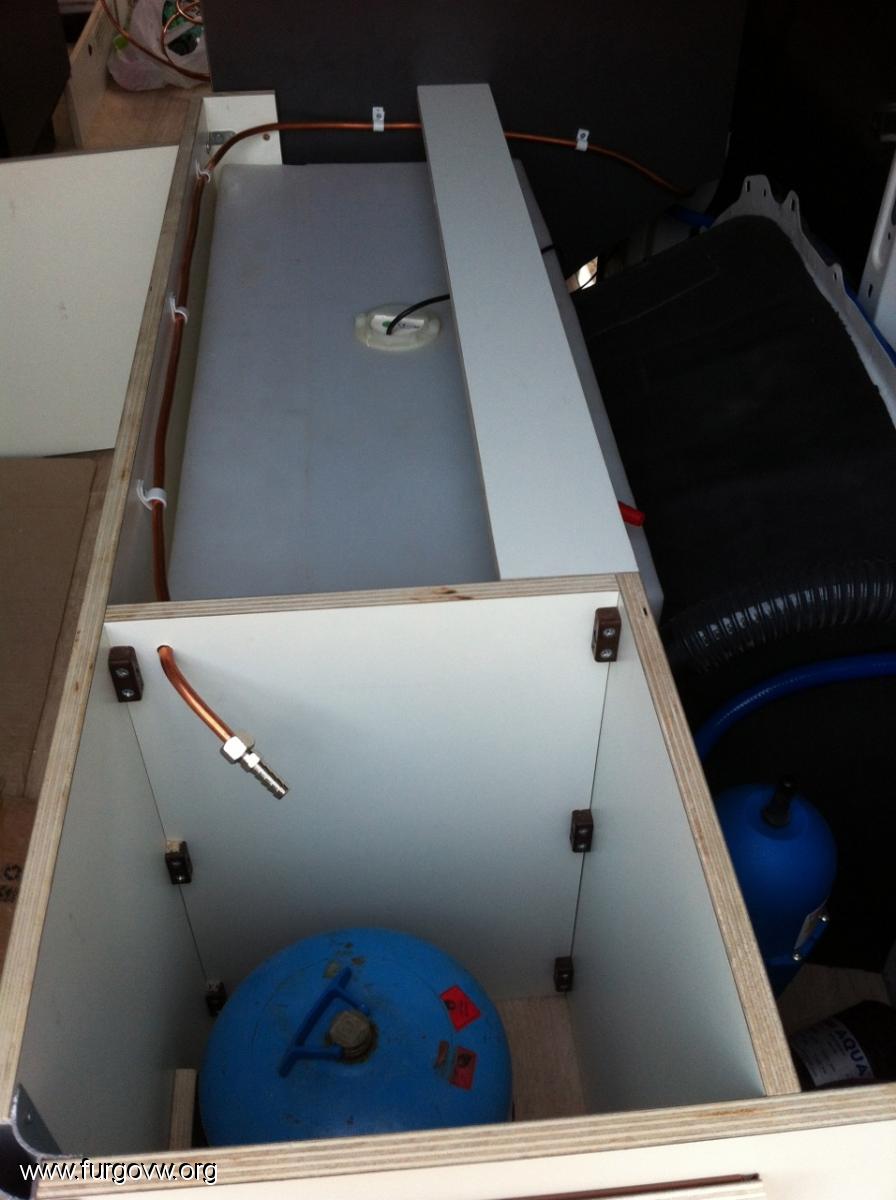

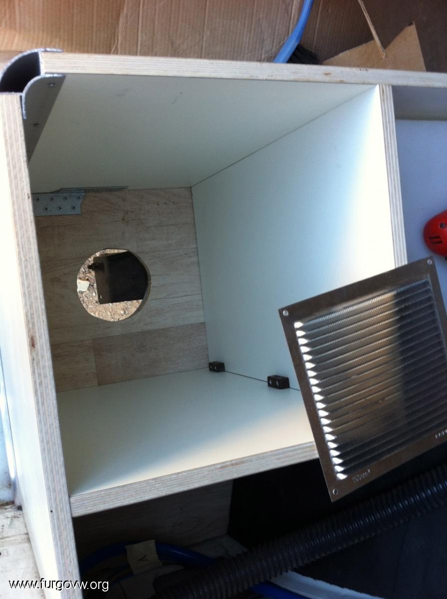

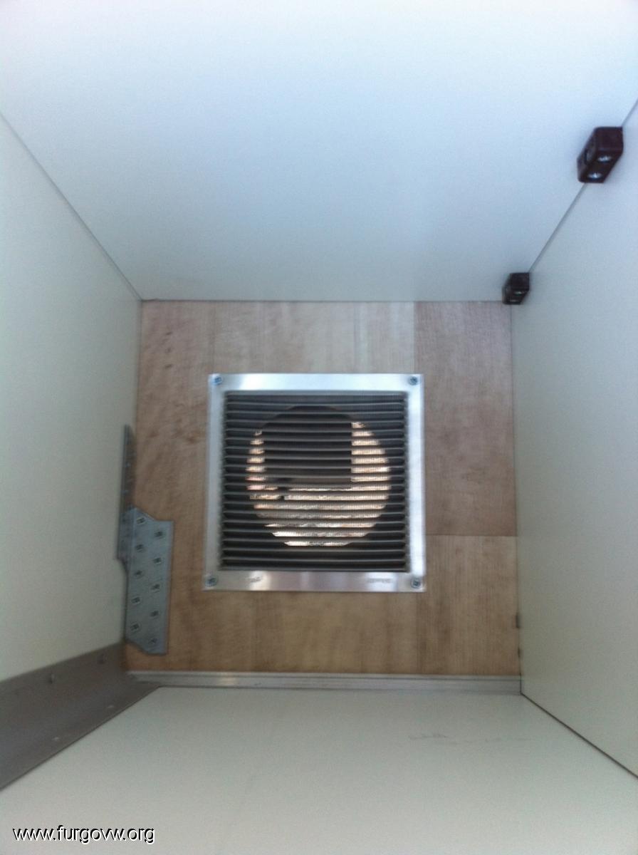

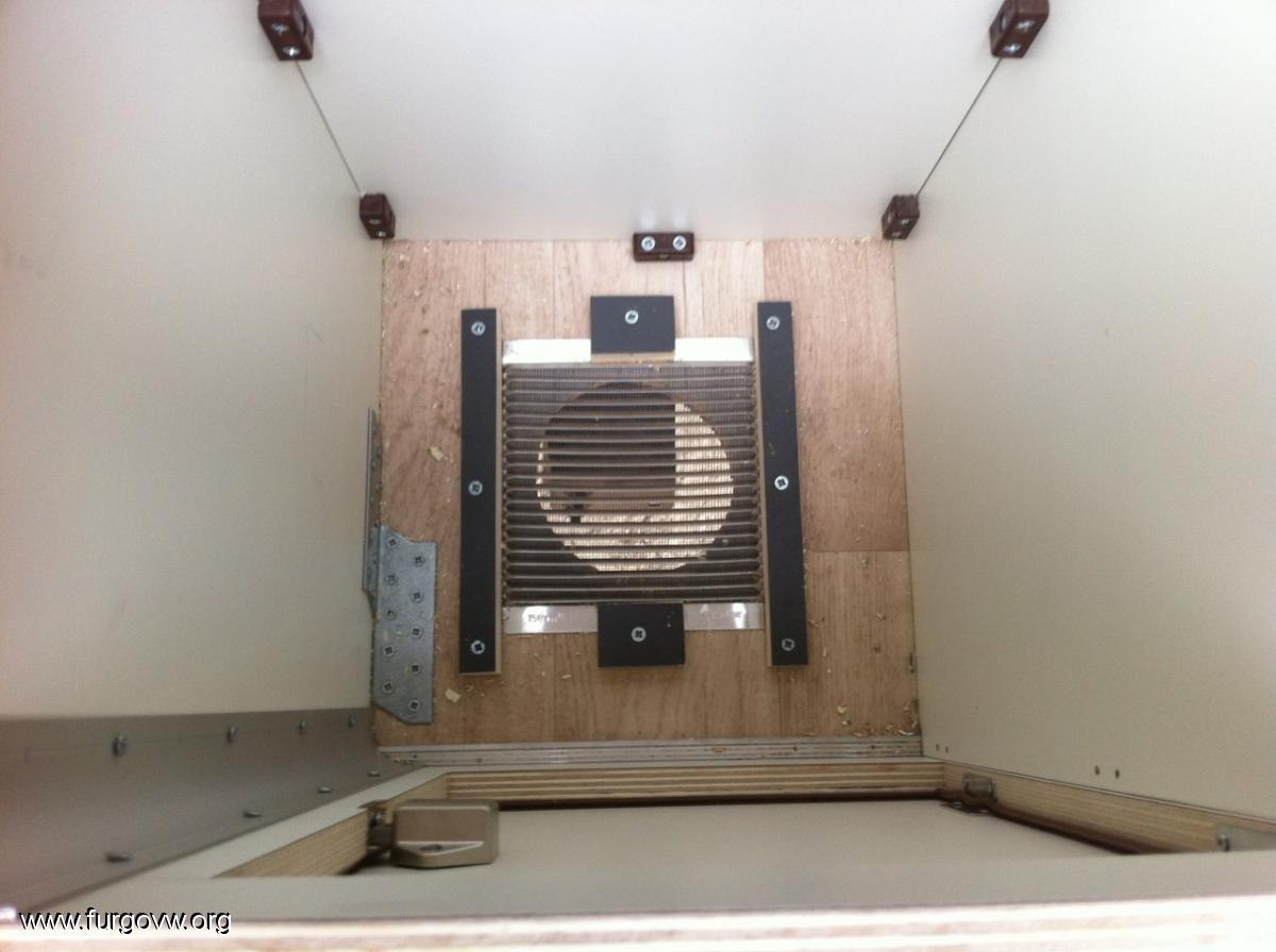

Y una vez el depósito ya tiene su lugar delimitado me metí con el cajón para la botella de gas. Quería meterlo ahí para no perder espacio en el armario de la cocina, aunque se complicase un poco la instalación creo que ha valido la pena. Más adelante os pondré las fotos en la que ya se ve el armario totalmente sellado.

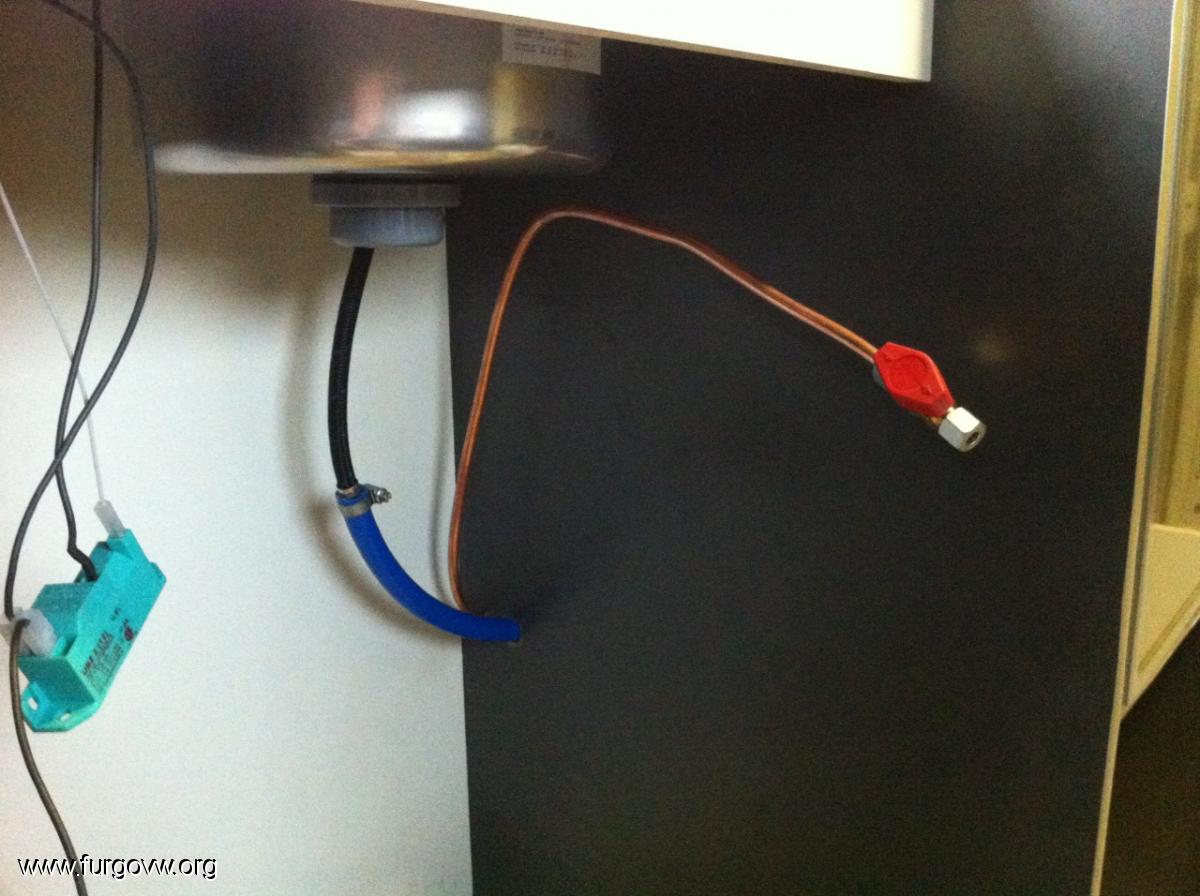

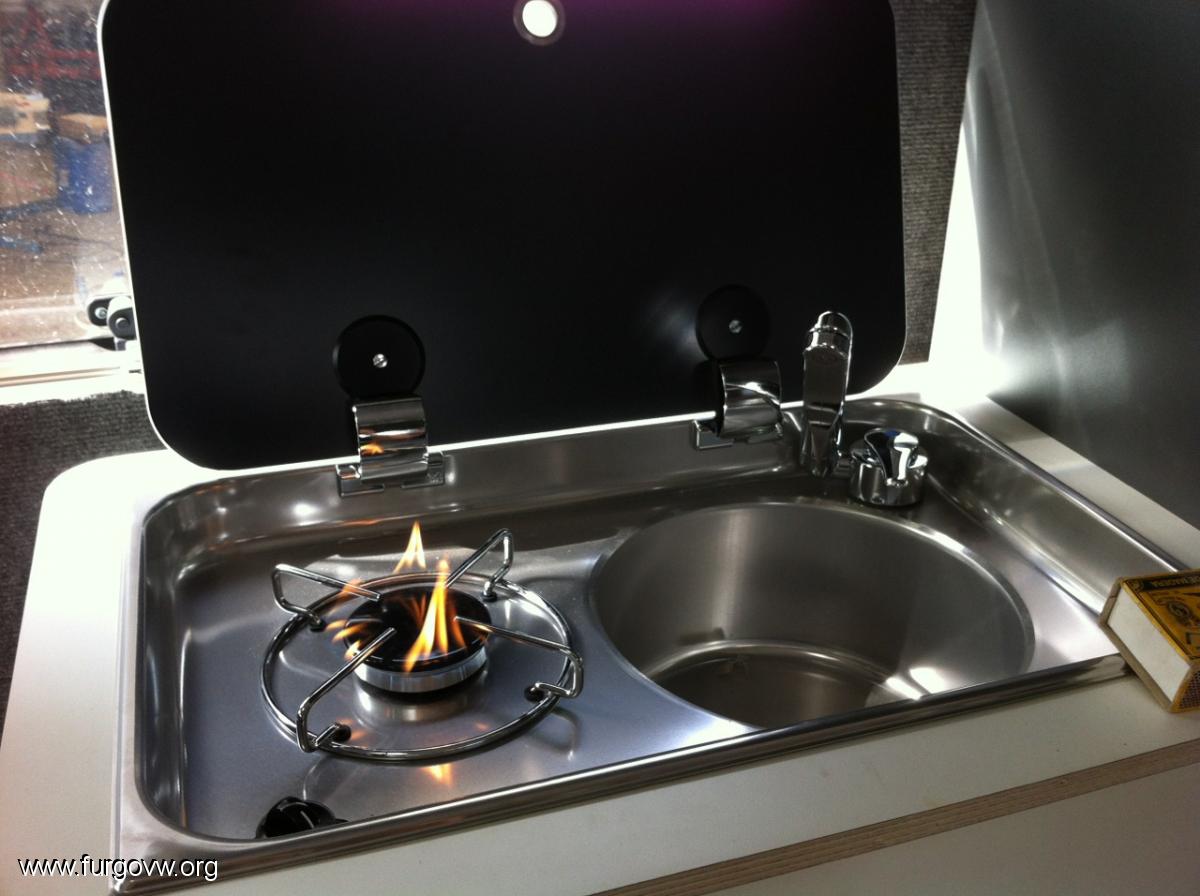

Una vez pasé el tubo de cobre (es más duro de doblar de lo que me imaginaba) le puse la llave de paso a la cocina y no pude evitar sacar el mechero y ver si funcionaba. A modo de anéctoda, si os fijáis en la llama de la cocina se nota que le falta aire, que no quema bién. Cuando lo vi me pense...ya me la han metido y encima no se puede devolver porqué la compré hace algún tiempo. Total, que al final desmonté el fuego y resulta que una simpática araña había taponado la entrada de aire con su telaraña. O sea que destaranyinar y problema arregado!

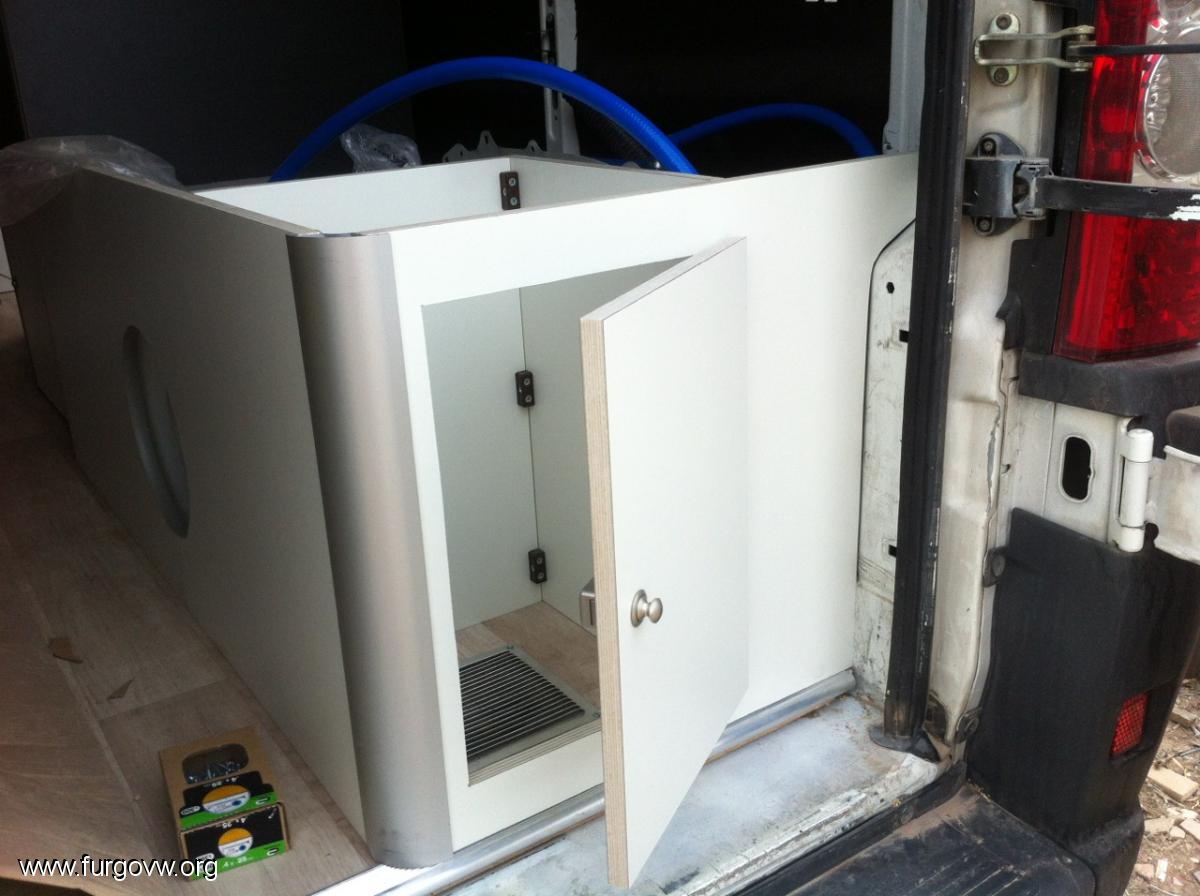

Y esto es todo por hoy. A ver si en otro rato subo las fotos que me quedan de la tarima, la cama y las conexiones del agua. Un saludo!

¡te has pasao con el agujero del suelo para la bombona! creo que vale con 3 cm. de diámetro...
¿El tubo de cobre es recocido o recto? por que el recto si que hay que destemplarlo para poder doblarlo.

Hola Paul, un consejo ponle un par de recortes de tela mosquitera a esas rejillas o va a ser una entrada de mier.... constante, yo lo hice igual que tu y le puse un retal por arriba y otro por abajo,
El tubo venía enrollado, pero lo comentaba porqué siempre que había tocado hilo de cobre me resultaba un material muy dúctil. En cambio cuando me puse a pasar el tubo de cobre por los agujeros hacia la cocina...recuerdo que terminé sudando en plan media maratón (bueno, también haría algo que lo hiciese en julio en Alicante). Sobre el agujero de la bombona, lo hice en ese tamaño porqué creo recordar que leí en algún hilo del foro unas medidas mínimas que si no recuerdo mal eran 7-8 cm. Se decía que era lo que se requería para pasar la revisión del gas correctamente...igual pequé de inocente. En todo caso, ya se sabe que caballo grande...
Un abrazo y ánimo con la camperizacion
La rejilla que he puesto lleva mosquitera incorporada. Si te fijas se aprecia en las fotos. Sobre lo de poner otra rejilla por abajo...pues me lo estoy pensando, aunque la verdad es que si nos ponemos tiquismiquis queda todalmente accesible los huecos para que se te cuele cualquier cosa entre la chapa de madera de base y el suelo de chapa nervado.
