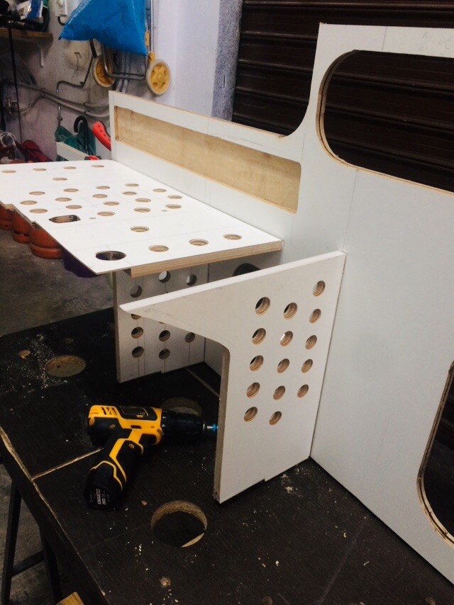

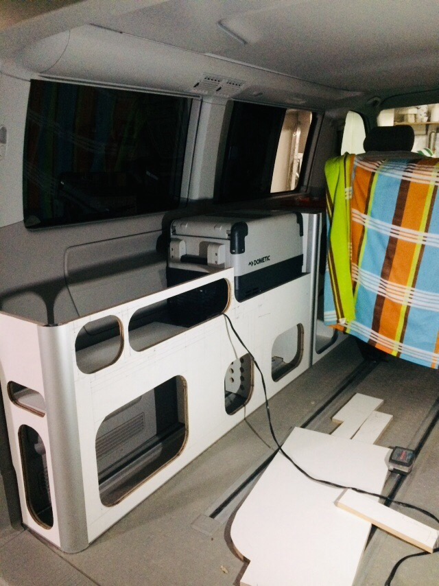

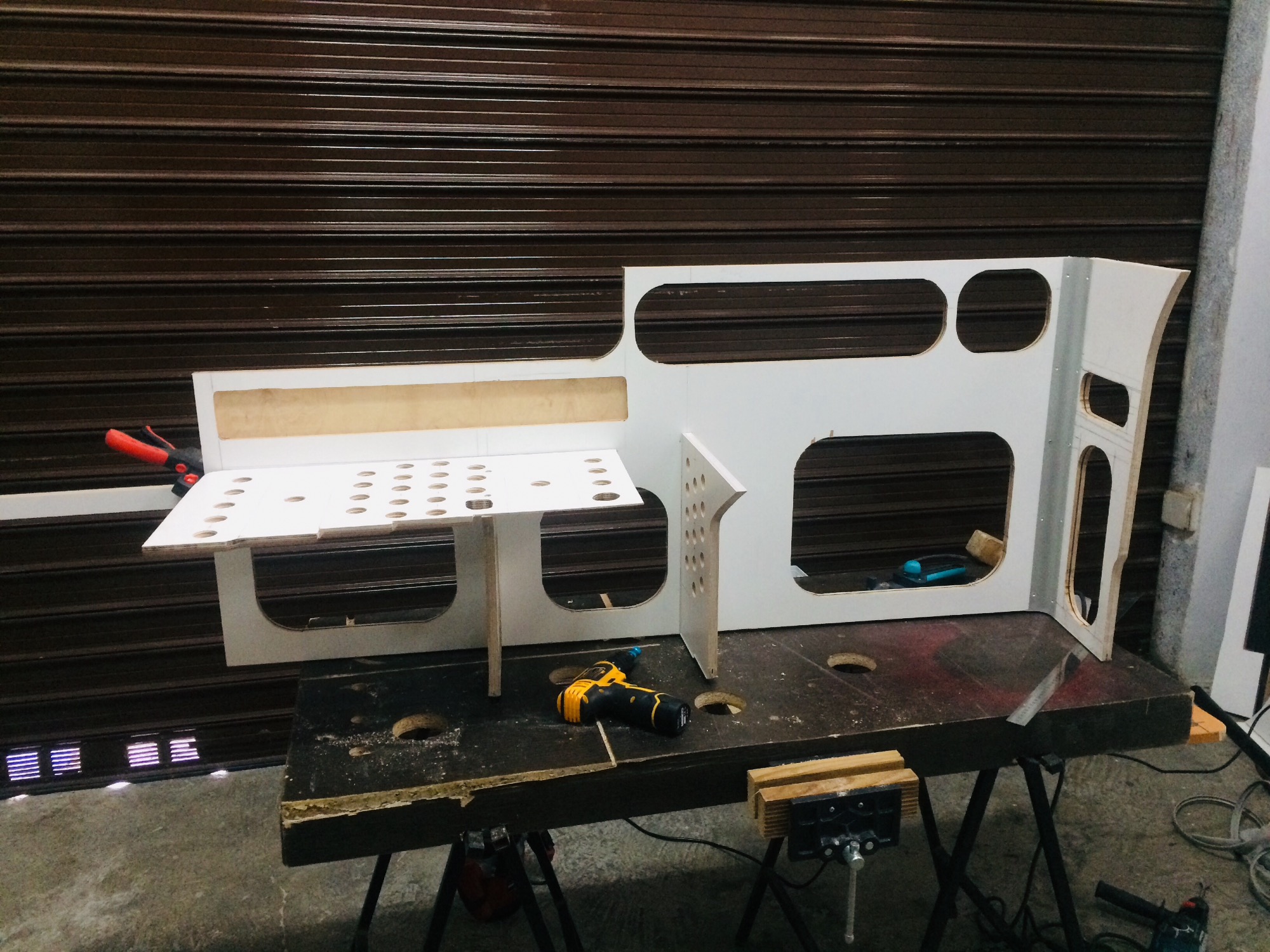

Estoy con la parte trasera
He hecho los soportes para la nevera y algunos agujeros para aligerar las maderas en los nervios del mueble
Estoy mirando  ahora como hacer el suelo para poder ancla el mueble al suelo
De momento la nevera esta en su sitio y he conseguido que se levante la tapa sin rozar en ningún sitio

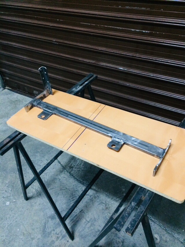

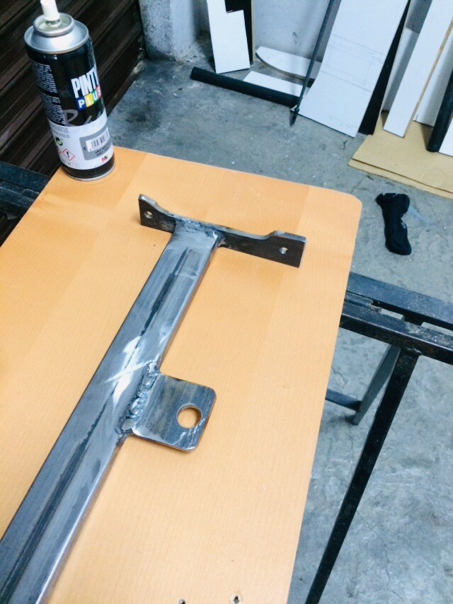

de momento quería hacer el soporte al carril en madera , pero al final creo que lo haré metálico , los kilos que me ahorro haciendo agujeros , los sumare con algún perfil metálico , veo mas fácil y mas robusto de esta manera ,en tenerlo claro pondré foto a ver que os parece
xbox

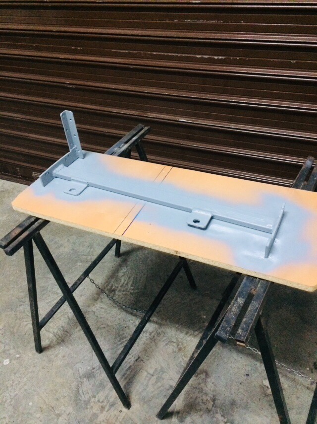

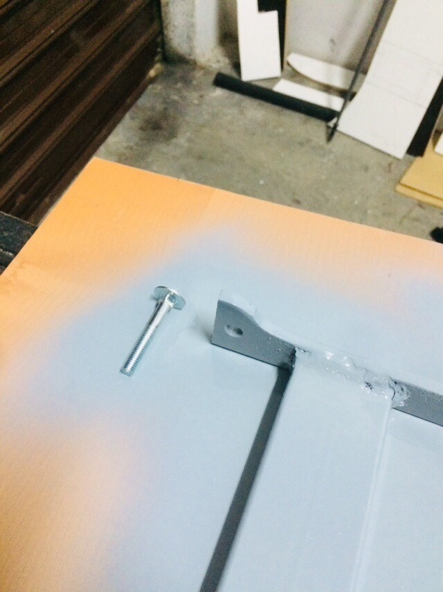

Al final esto es lo que se me a ocurrido , le he soldado a un  Perfil dos ángulos , la idea es que con los agujeros gordos irán cogidos al carril con las T de origen , luego con tornillos pasados de 6 mm a los tableros que no se vean y con tornillos de madera en los puntos visibles , estos no pasaran el tablero
Creo que quedara lo suficientemente fuerte
Usare las T de origen porque están construidas todas en una pieza y creo que serán mas fuertes que si las hago o compro caseras , porque de este modo son soldadas

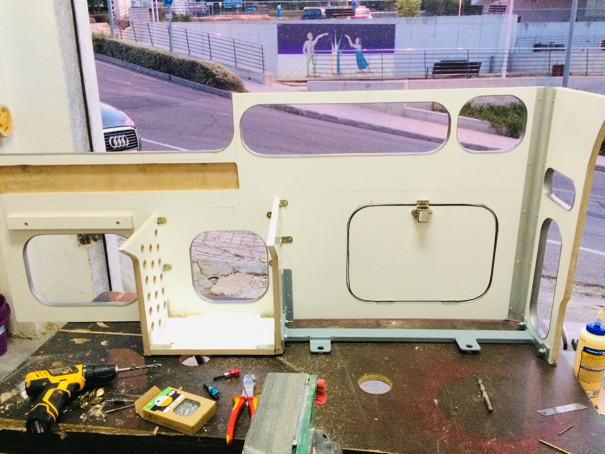

Hoy he canteado los huecos con canto de T semiperfilado ,también he montado la puerta del ultimo hueco , que esa será la única que ira  tapada ,los demás huecos irán en principio descubiertos
He colocado el sistema de agarre a las guías y queda de esta manera

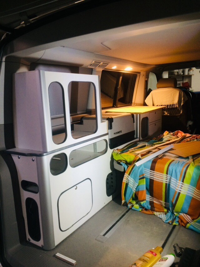

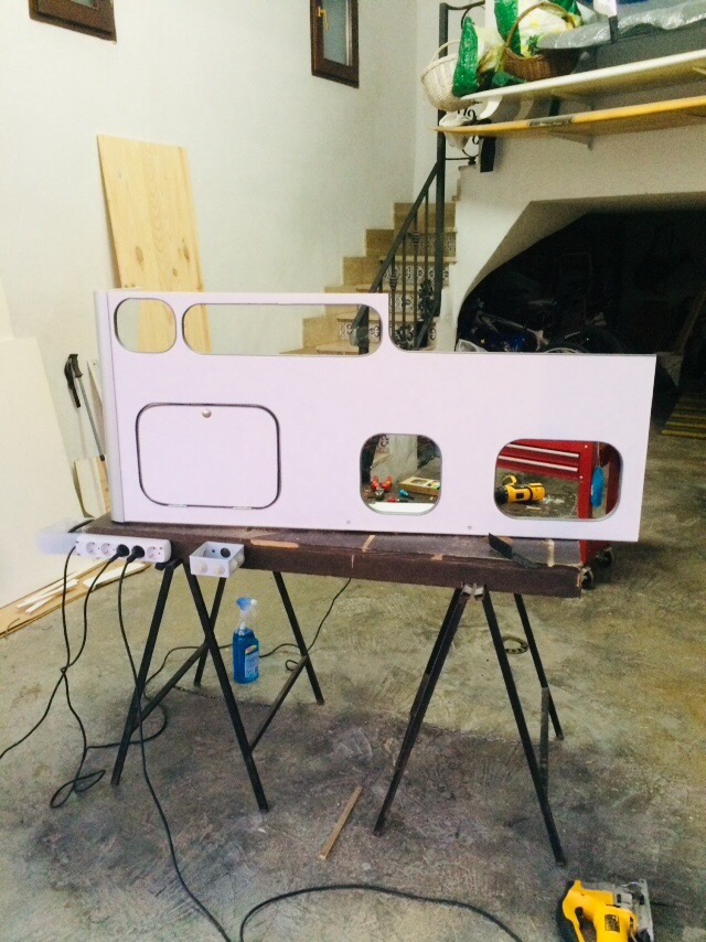

Ahora estoy con el armario ropero , lo tengo ya pensado ahora falta terminarlo
Os dejo unas fotos para que se vea como anda
Si veis algo mal decidlo para poder ir corrigiendo
