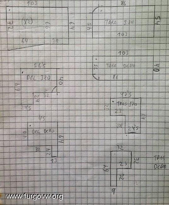

ayer hice los planos provisionales y me fui a un amacen de carpinteria a que me los cortasen en cuadrados a medida para luego ajustar yo con la caladora.
se me dobló el precio de lo esperado, pero espero valga la pena.
me dieran un precio por telefono pero al llegar ell tio que corta me dijo que eran los chinos,
y que mejor pusiese de los buenos, 20€ mas
como tengo leroy y cia a una hora de camino y este a 15min pues accedí
SE AGRADECEN CONSEJOS
finalmente dejo un pasillo de 44cm de ancho, es el ancho de la nevera Kunft  que he leido hablar bien de ella
y pienso pillar en un futuro cuando baje a 79€, ponga inversor, doble bateria, etc
https://www.worten.es/productos/electrodomesticos/frigorificos/una-puerta/frigorifico-1-puerta-kunft-50a-01-4869902
tambien es medida compatible para encajar las rampas haciendo de base central de colchon en caso necesario

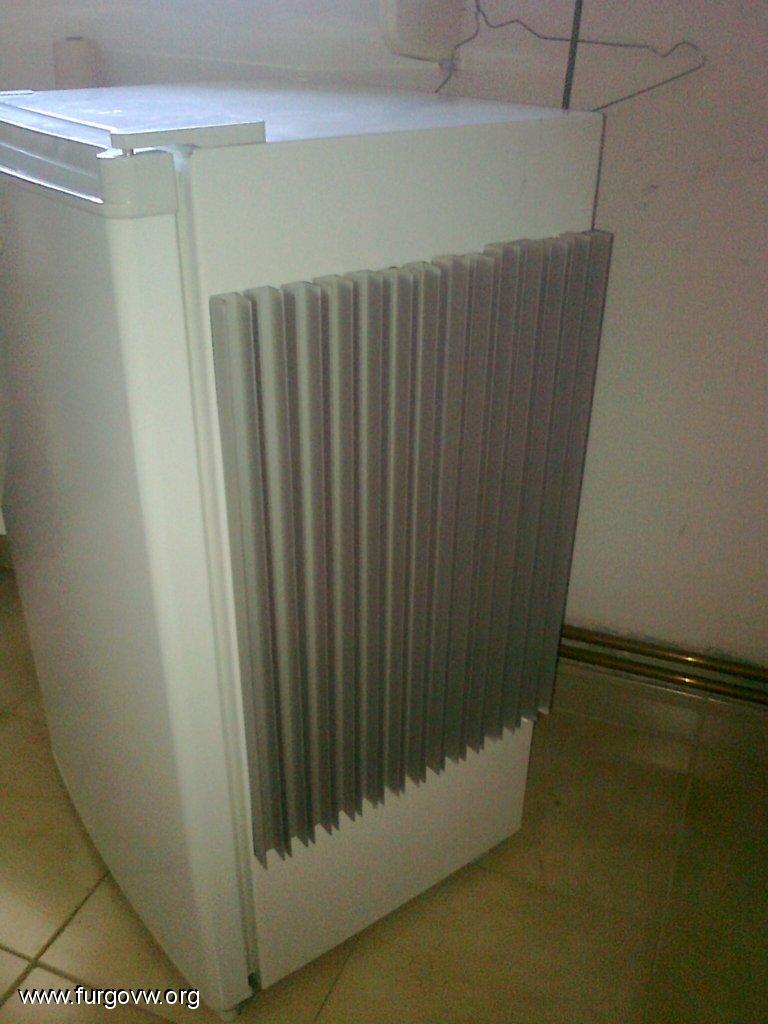

Ni se te ocurra ajustar la nevera por los laterales, pues es por donde disipa el calor. Esta por detrás no tiene radiador, sino que el disipador va oculto tras las chapas laterales, pero pasa en todas las neveras actuales de este tipo. Como poco deja 1,5cm de margen por cada lado, si puedes más mejor; por detrás tampoco la ajustes, que el calor del compresor sube.

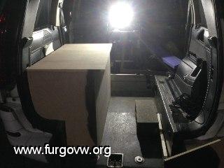

-Ambas tapas de los módulos abren hacia arriba y hacia las lunas,
he visto necesario dejar unas tiras fijas para vencer la curva que hace el panel donde cierra el portón,
tendré que meter bisagras de piano entre esa tira y la tapa para que abra hacia afuera.
En módulo derecho,
-el cajón abre hacia atrás para cuando hay buen tiempo y se tiene el portón abierto,
cuando está el portón cerrado pues se accede desde arriba para usar el fregadero, calentar solo agua en la cocinilla para ducharse, etc
no sé si será preciso ponerle otra puerta  superior a cajón a parte de la del módulo.
-para acceder desde el pasillo a la parte de abajo del módulo estando el cajón cerrado,
he pensado en puertas de corredera, para poder acceder aún teniendo cosas en el pasillo (nevera, potty, maletas..)
DE MOMENTO pienso prescindir del cajón, con apoyar la cocinilla en una mesa esterior bien sirve

jonnye
Lleva más tiempo de lo esperado hacer las formas curvadas de los bordes a medida para un novato,
Ayer solo me ha dado tiempo de hacer el módulo izquierdo a falta de poner la tapa.
Hoy me romperé el coco para cuadrar las medidas del derecho y a ver si queda listo para estrenar esta noche de San Juan

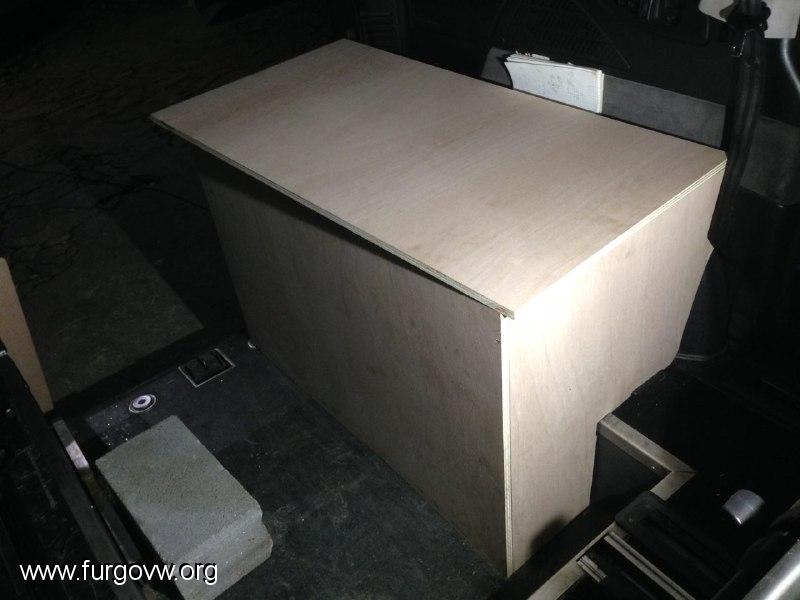

ilustro como ha quedado ayer noche
La tapa la tengo pendiente de estudiar si serán suficientes 4cms de parte fija hasta el pilar que serian unos 10cms delante
y bisagra de piano en el resto;
mi idea es no poner la tabla verticar pegada al panel si aguanta sin ella,
Se agradece tu grano de arena para camperizar mi C8 de 2010

Cita de: adric en Junio 22, 2016, 16:01:02 pm
Si puedes pillar el tablero entero (lo llevas en la baca), mejor, que lo aprovecharás mejor que cortado dos veces...
El laminado chino va bien también que es el que yo tengo, lo que pasa es que los acabados son más frágiles ... incluso si lo vas a pintar o vinilar puedes meter los llamados "tablero marino industrial", que tienen un acabado bastante "feo", pero son más duros que los otros y mucho más baratos, además de pesar poco.
tendré que copiar esta idea
disipa y se encvaja bien en el sitio ajja
http://www.furgovw.org/galeria/fotos/perroflauter/foto09260.jpg
