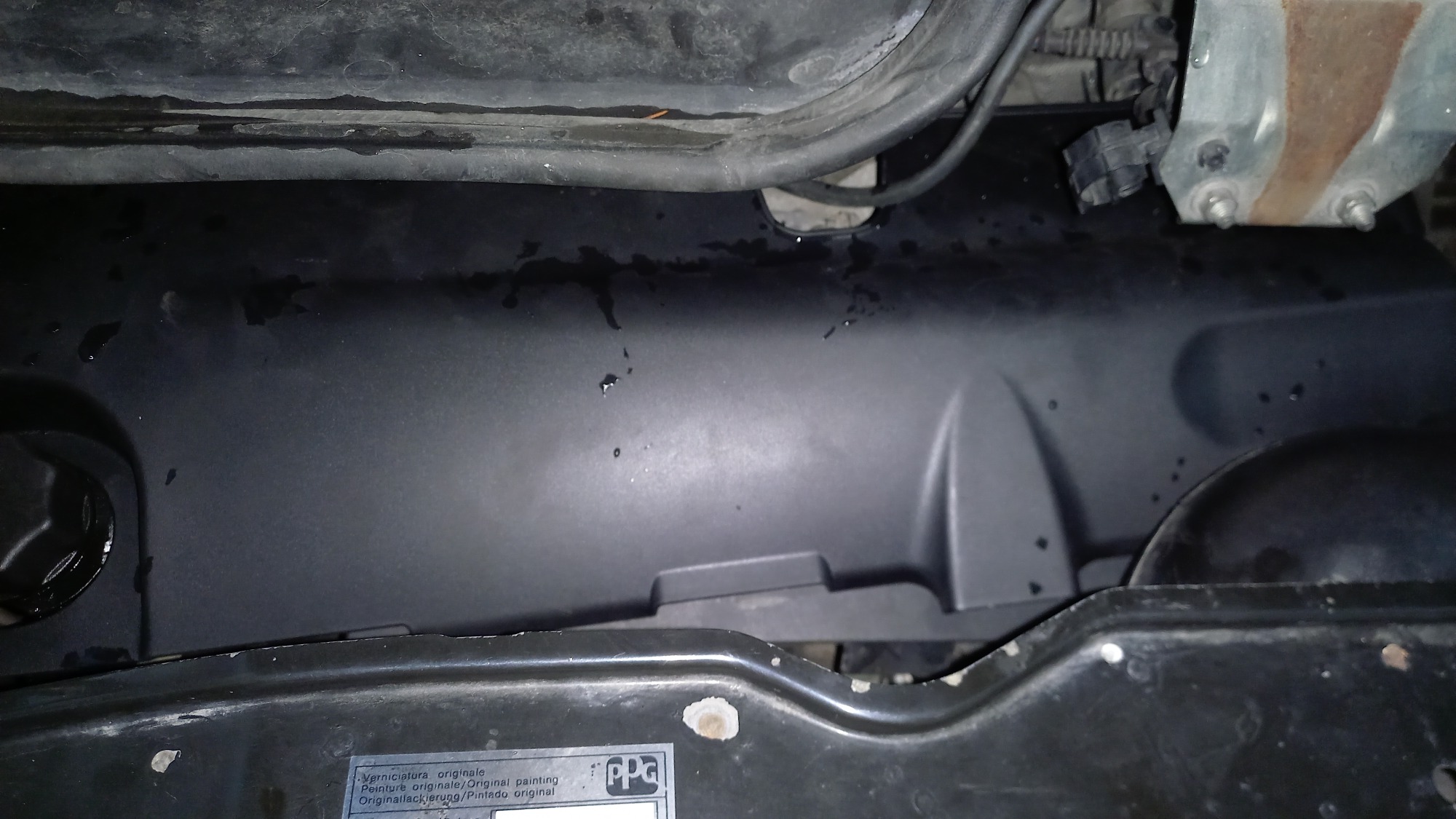

Alguien que tenga una ducato del 2007 , con motor 3.0 ( desconozco si los.otros son iguales ) y tenga la.famosa tapa que cubre los inyectores  original , me podría pasar una foto de ella
Lleve la furgo a un taller y perdieron , la tapa y me han puesto una que ni de coña es igual

Pues luego os digo que voy al taller donde lleve al principio y estos al otro
Pero vamos que esa tapa no es la original que tenía yo ni por el forro
Adjunto foto de la que han puesto
