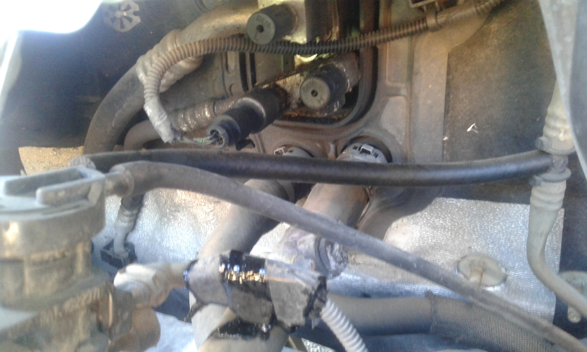

Hola, mira a ver si tiene algun tubo de la egr rajado, en mi caso despues de 3años dando fallos y cambiar casi medio motor era un tubito de goma que tenia un pitano
sativo
Es el tubo que va a la t que se ve a la derecha de la admision de la egr, me costo 1€ la reparacion y no volvio dar ningun fallo, a ver si tienes suerte y es esa chorrada.
