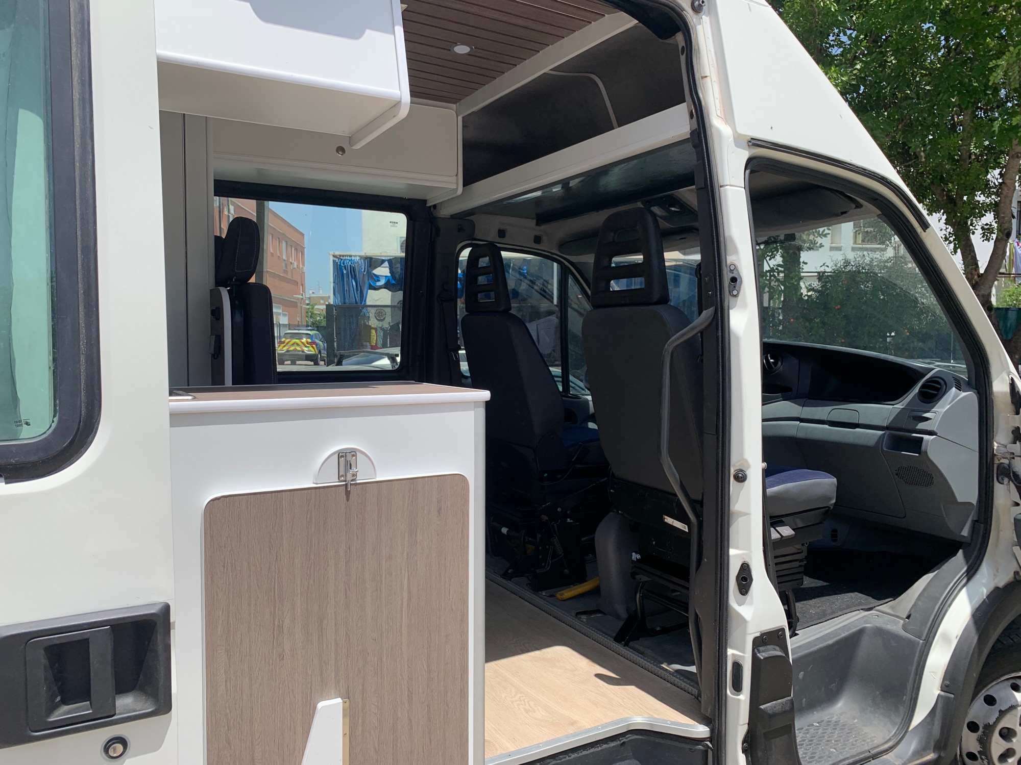

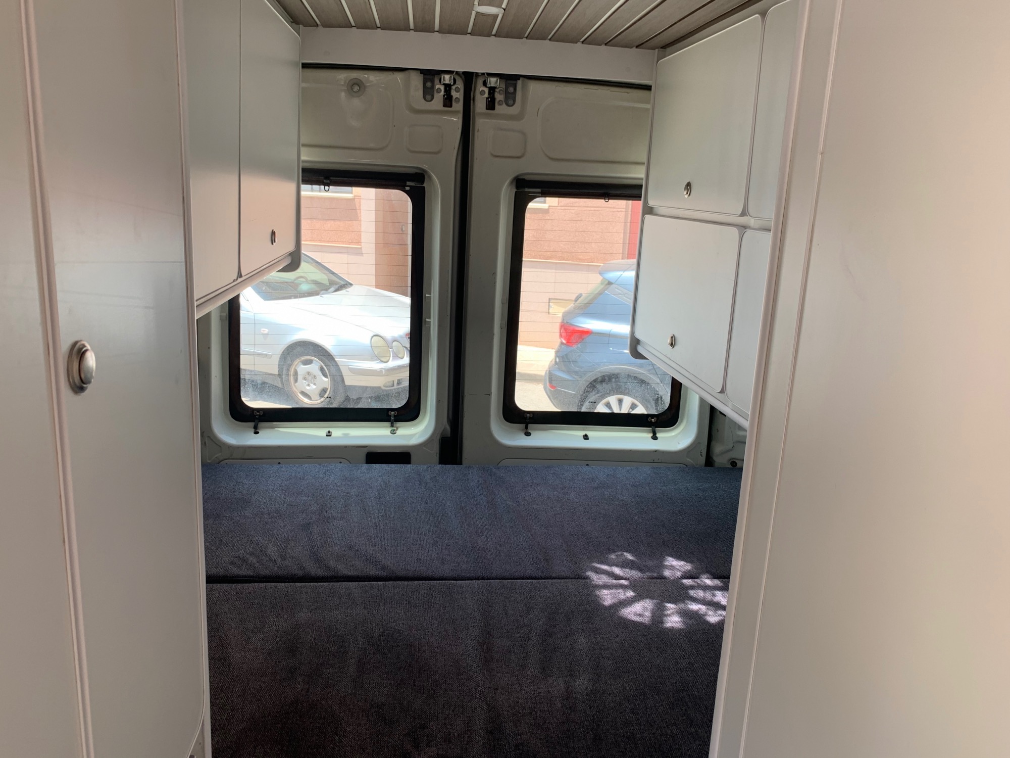

Hola de nuevo, por fin tenemos nuestra furgo camperizada y con ganas de estrenarla ya. Pero todo son problemas. La recogimos el sábado y todavía no hemos podido irnos de vacaciones, cuando la recogimos han dejado de funcionar los elevalunas de las ventanillas y la puerta lateral no abre y también nos sale una luz en el salpicadero que pone EDC y parpadea. Alguien ha tenido problemas con algo de esto que nos pueda ayudar para ver de qué puede ser. Os dejo unas fotos del resultado a ver qué os parece.
susosg
Lo de EDC es la centralita motor, tendrás que chequear par ver de que se queja. Los alzalunas, comprueba los fusibles a la izquierda de los pies del conductor, si están bien, prueba a desconectar la batería un rato a ver si la BC se resetea.
