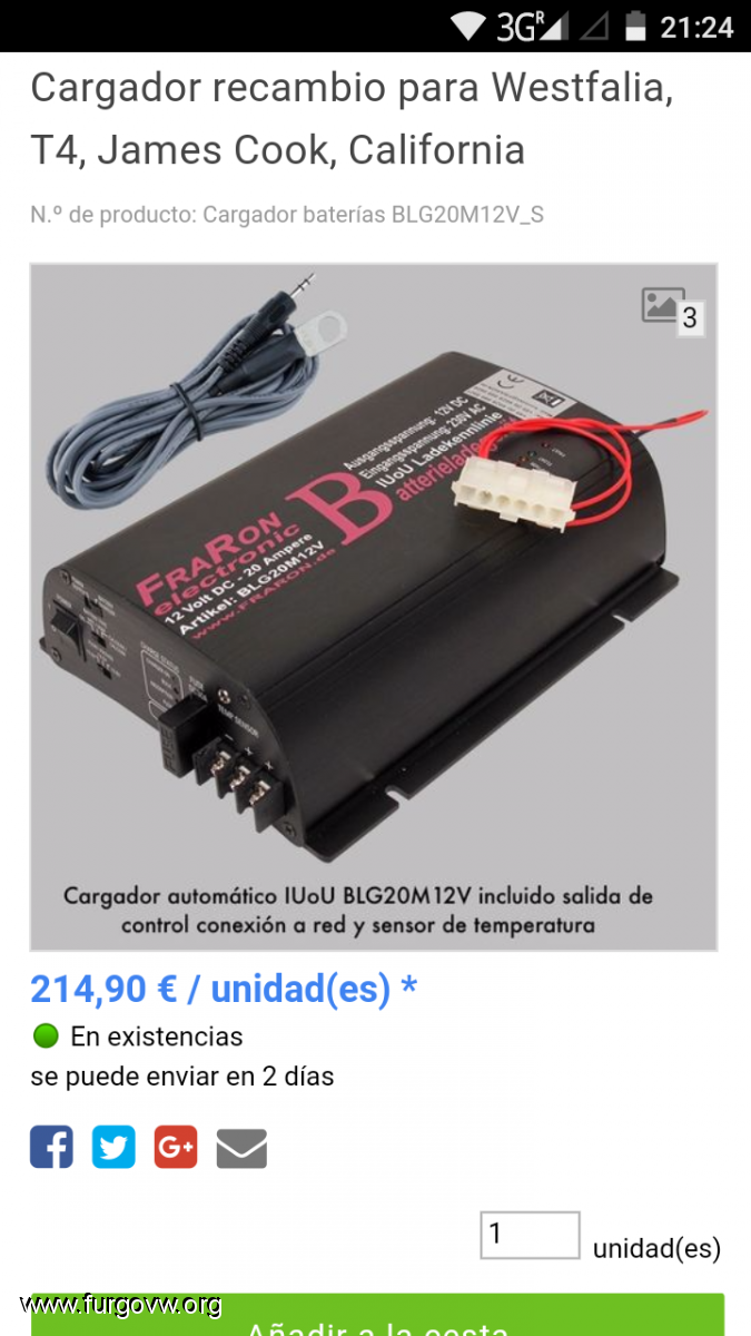

Hace un tiempo estuve mirando conversores... Saque un pantallazo a esto...
No recuerdo donde...alguien lo tiene???? Que tal su funcionamiento???
i.vega
https://www.furgovw.org/index.php?topic=331555.0
Encontré el hilo donde lo vi...por si a alguien le hace falta.. Tiene buena pinta..yo lo compraré fijo...

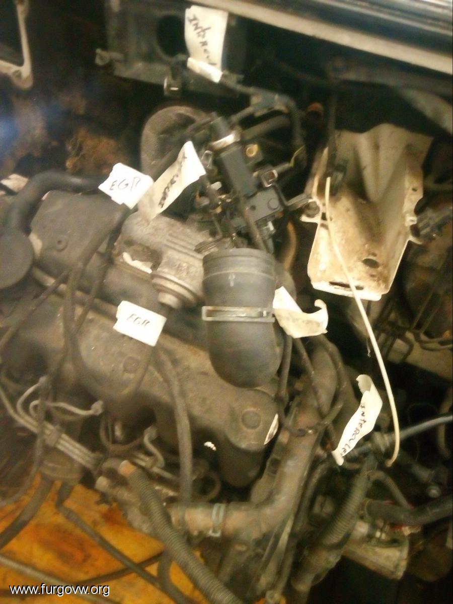

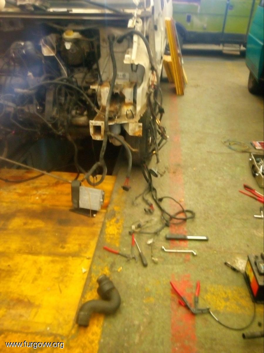

Muy buenas... Ayer al final pude invertir unas horitas... En menuda me estoy metiendo.. No creo estar capacitado para esto..esto va de esta manera..

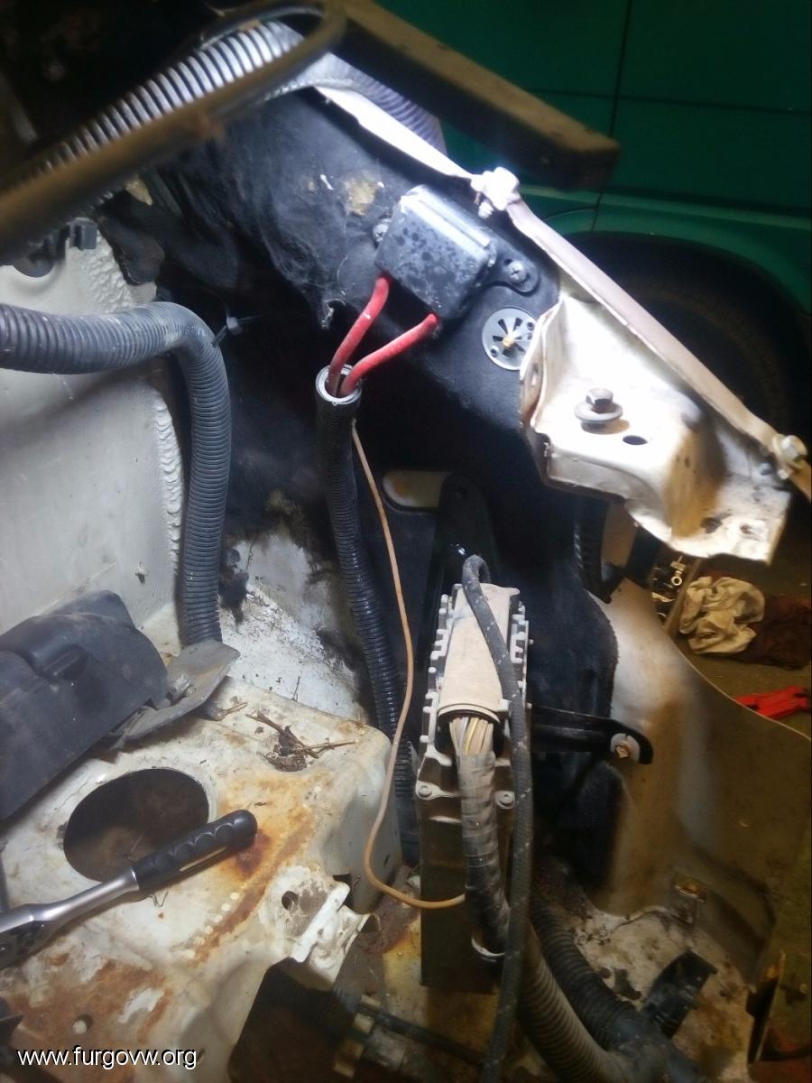

Cable positivo.. Vista de por donde pasa el cable a través de la tapa

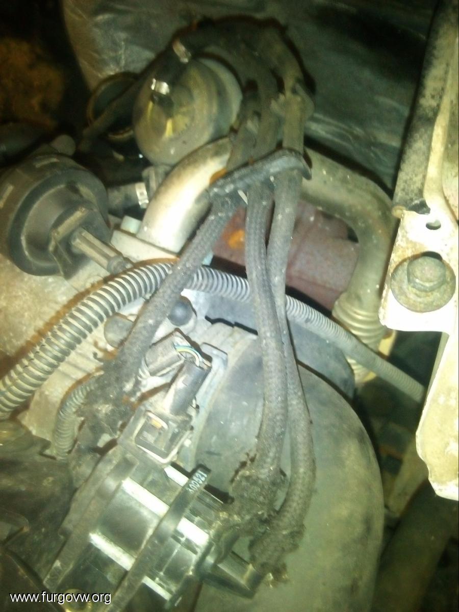

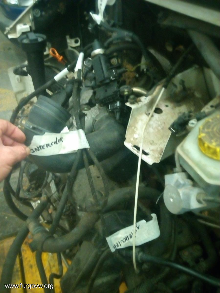

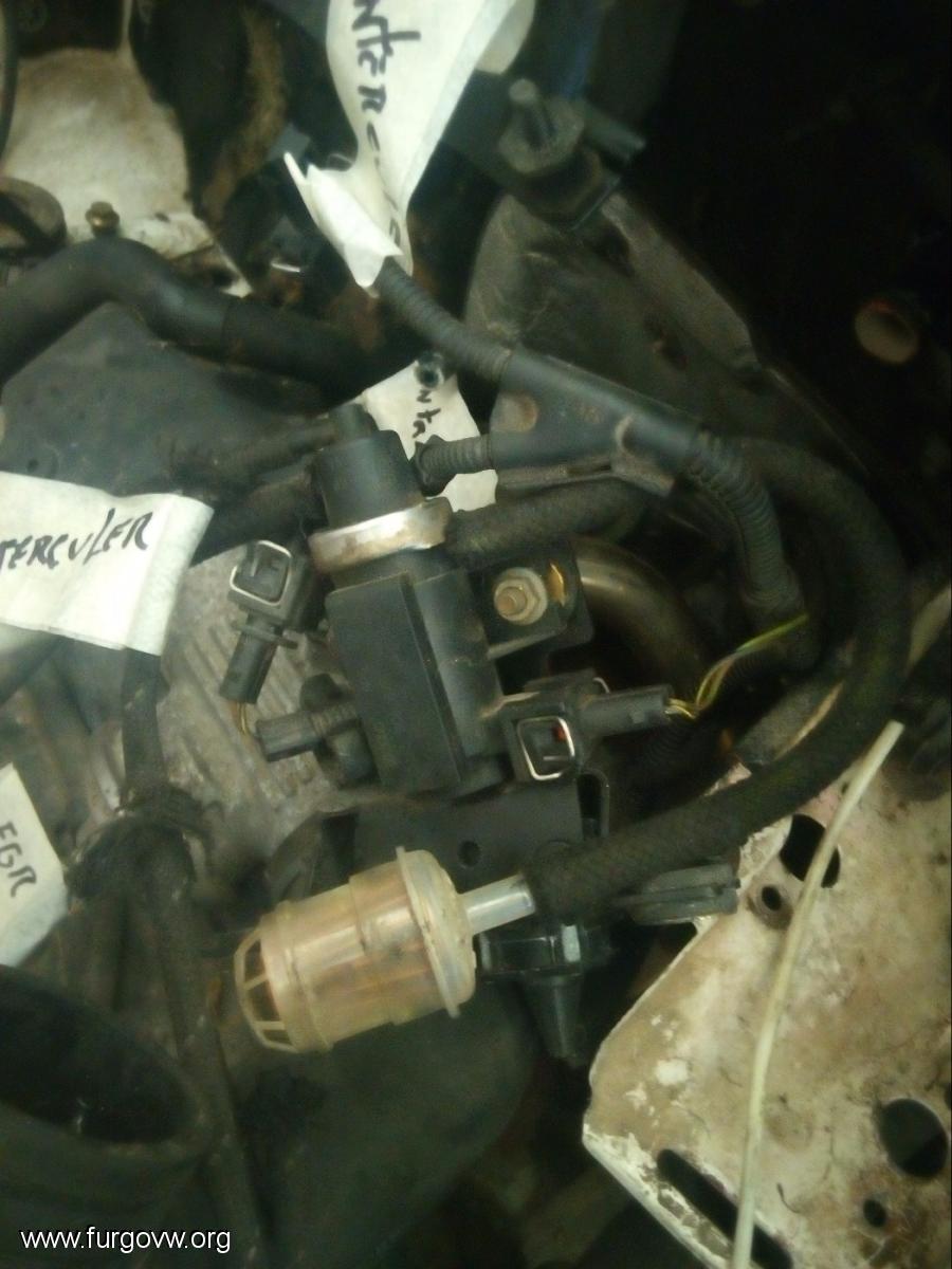

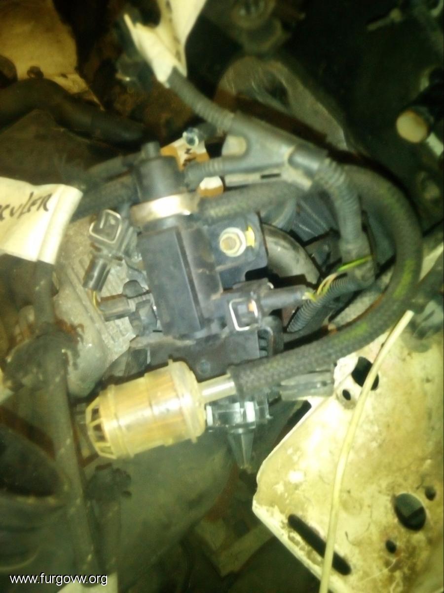

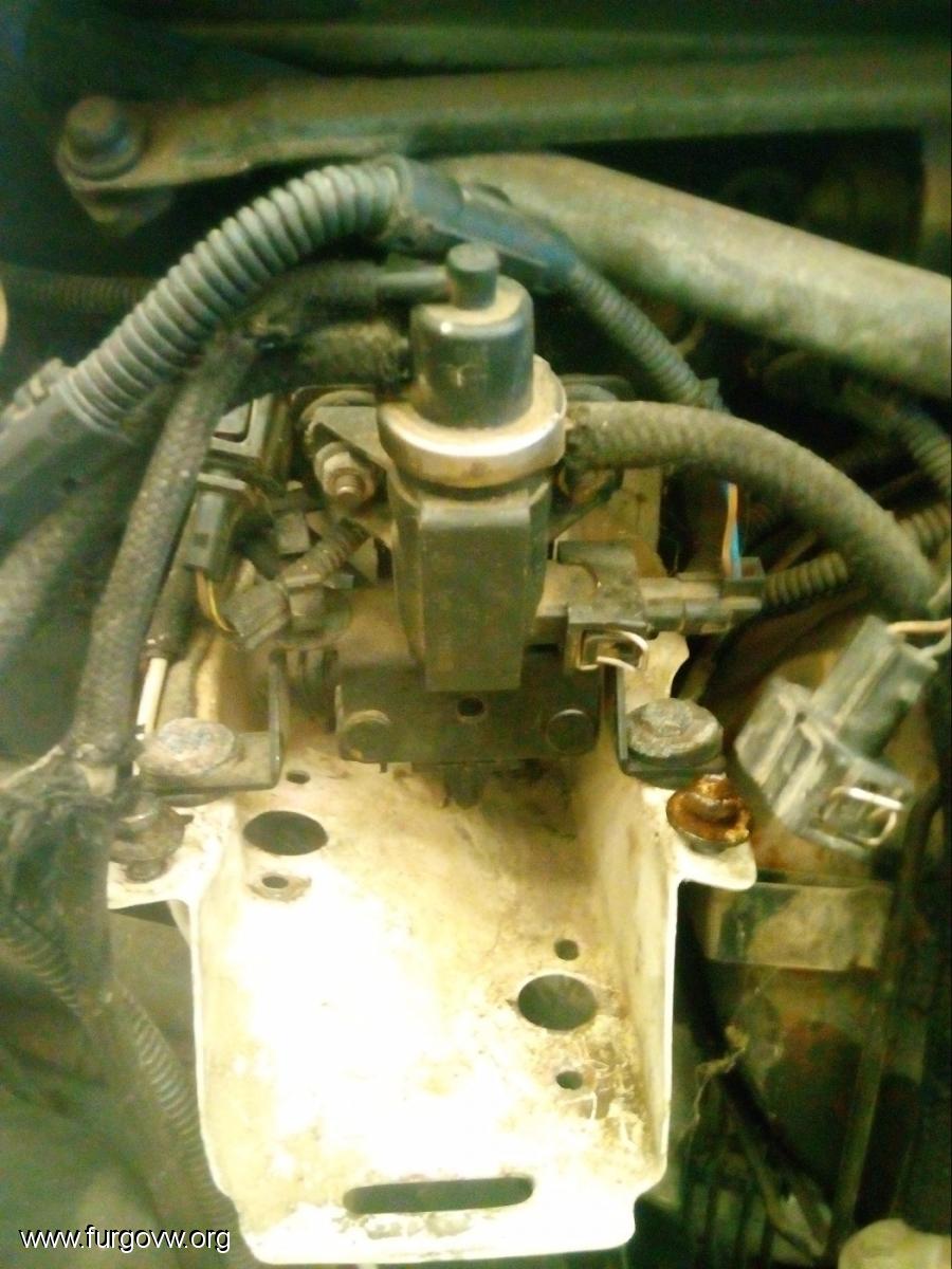

Electroválvulas... Tengo que destacar a donde ira cada tubito
Aquí podemos ver la instalación de luces y demás fuera... Ahora hay que llegar a los fusibles

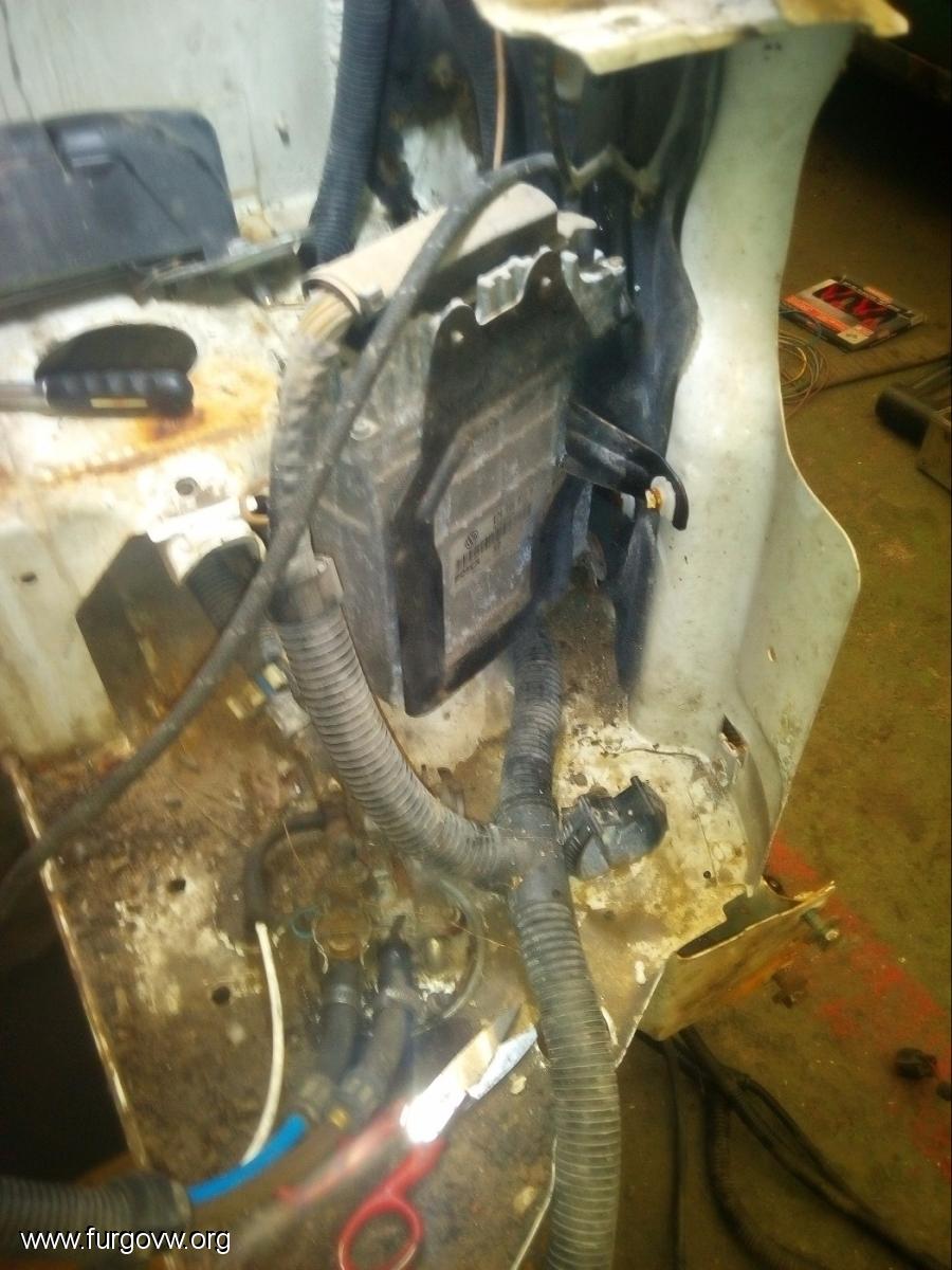

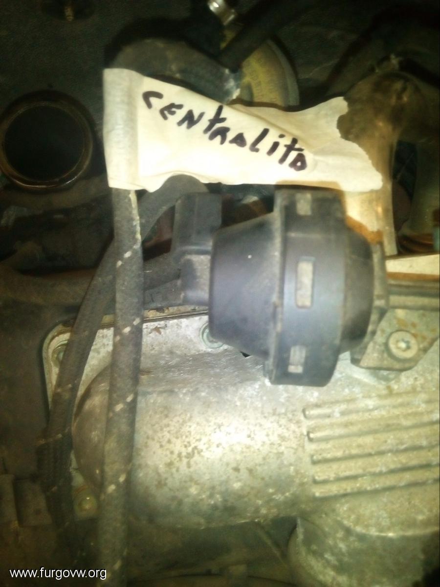

Ubicación de la centralita.
Cajita de fusible y va una masa que sale de la centralita..
Tubitos de vacío...de ese pulmón a la centralita
Aquí no se ve muy claro..
Apuntito ya

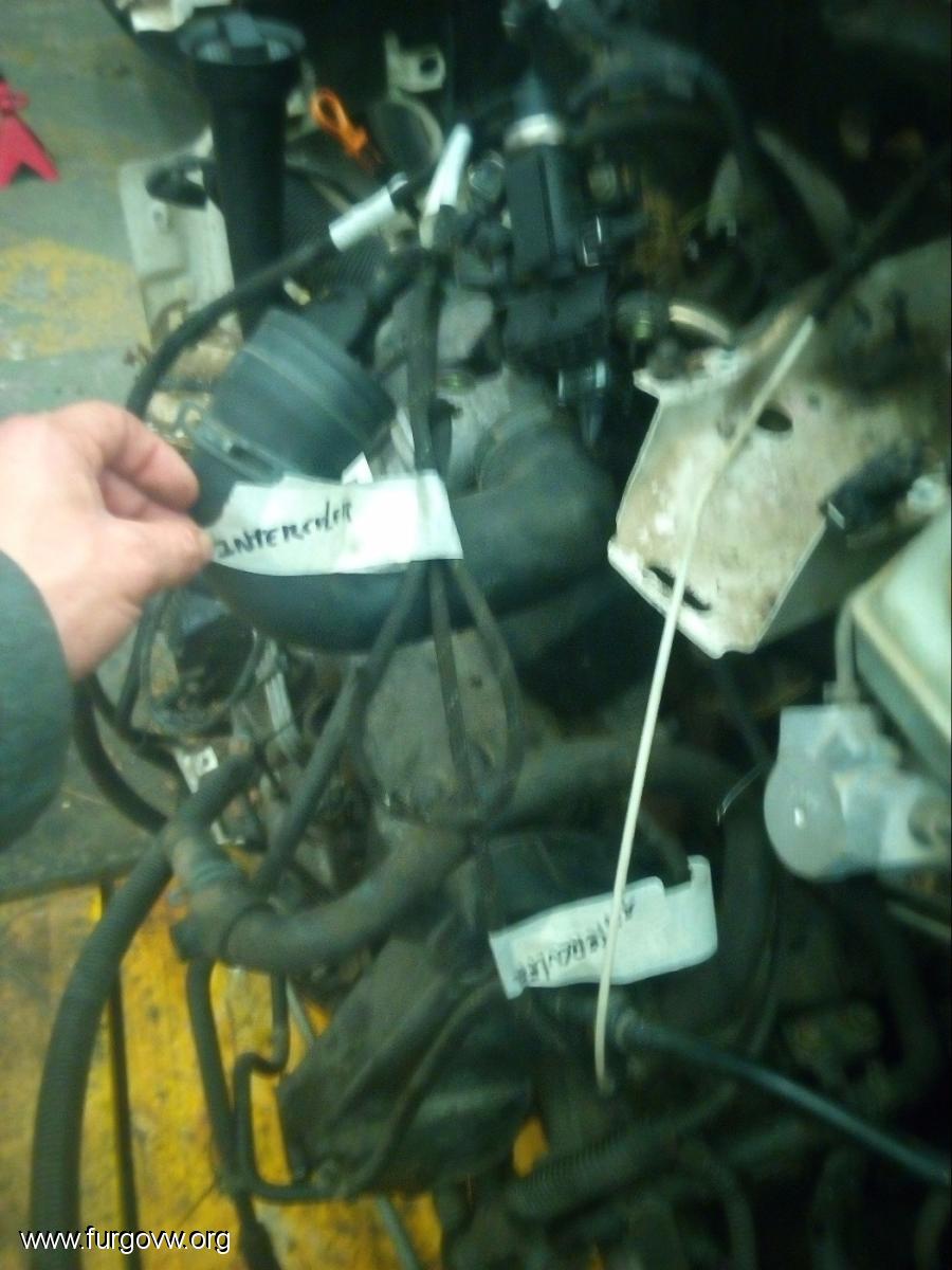

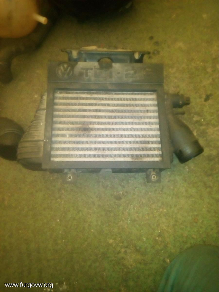

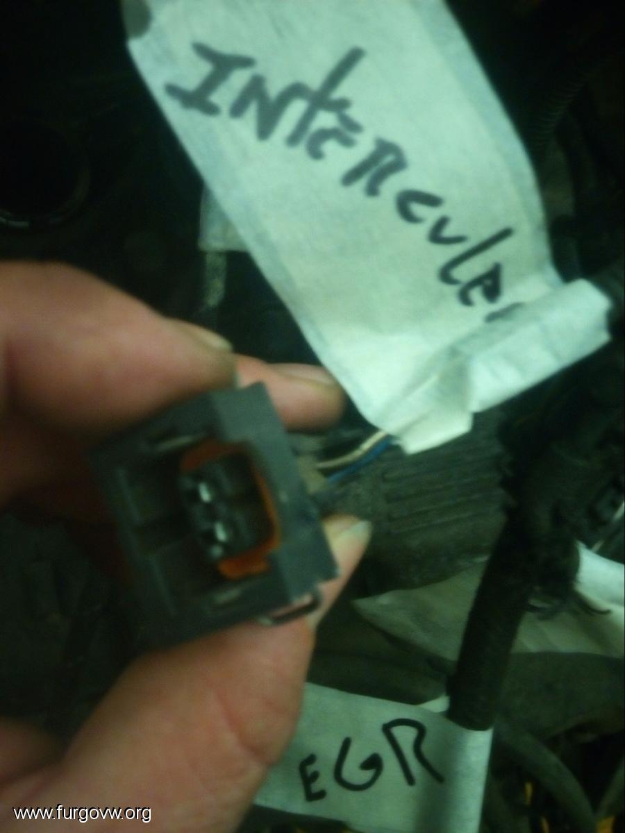

Destino tuvo interculer egr y conexión eléctrica interculer...y el tubito blanco que entra por la entrada de calefacción...

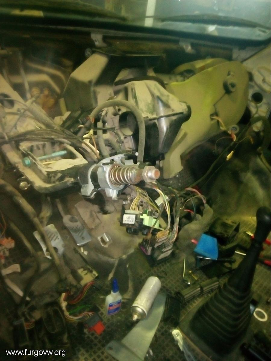

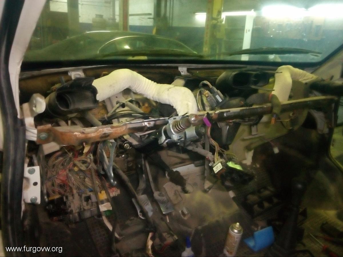

Aquí ya tenemos que entrar al interior..

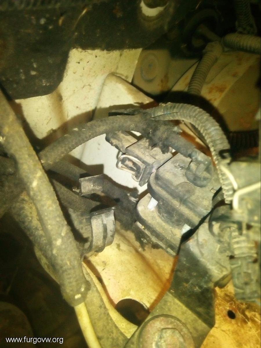

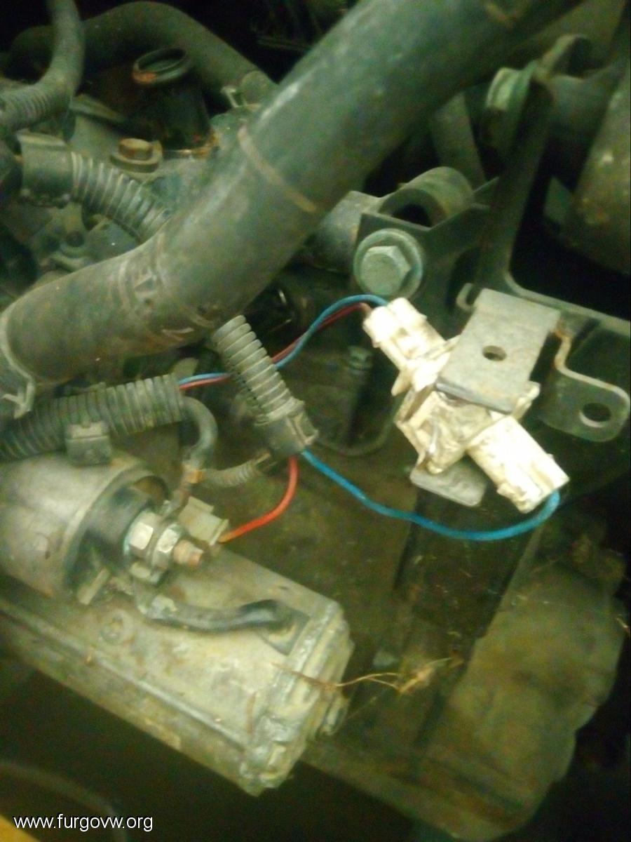

Conexiones motor de arranque
Soy mal fotógrafo... Y la cámara no ayuda.. Móvil viejo es lo que tiene..

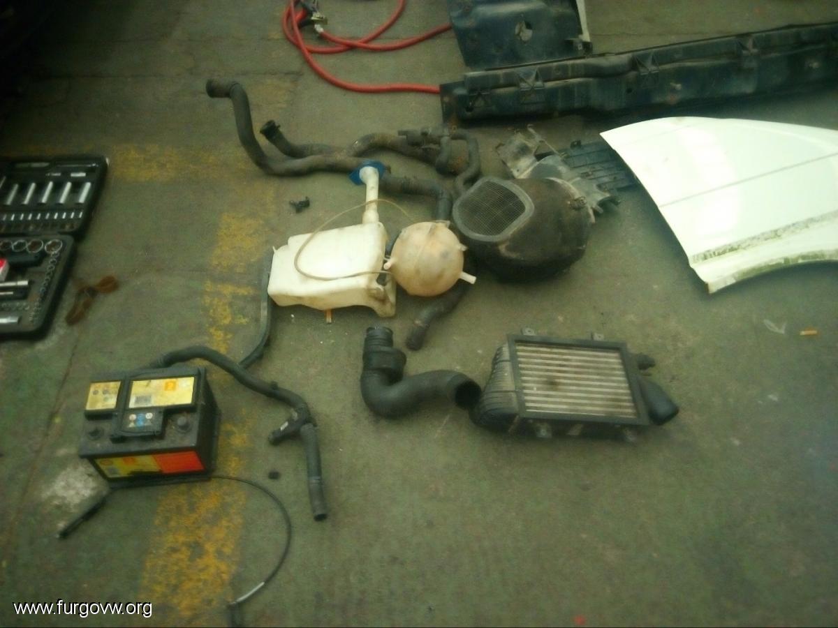

Interculer fuera..

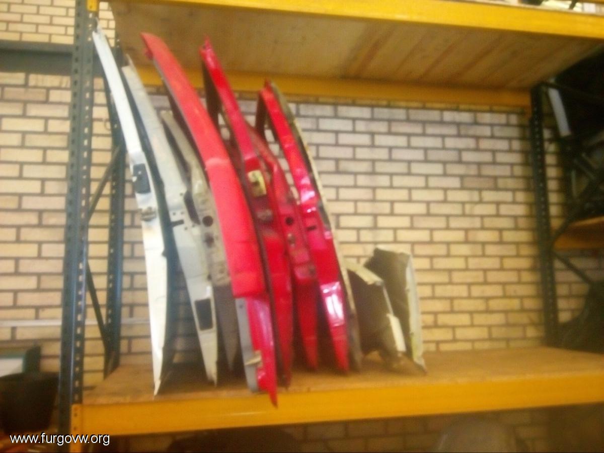

Aquí vemos donde estoy apilando las piezas de carrocería..

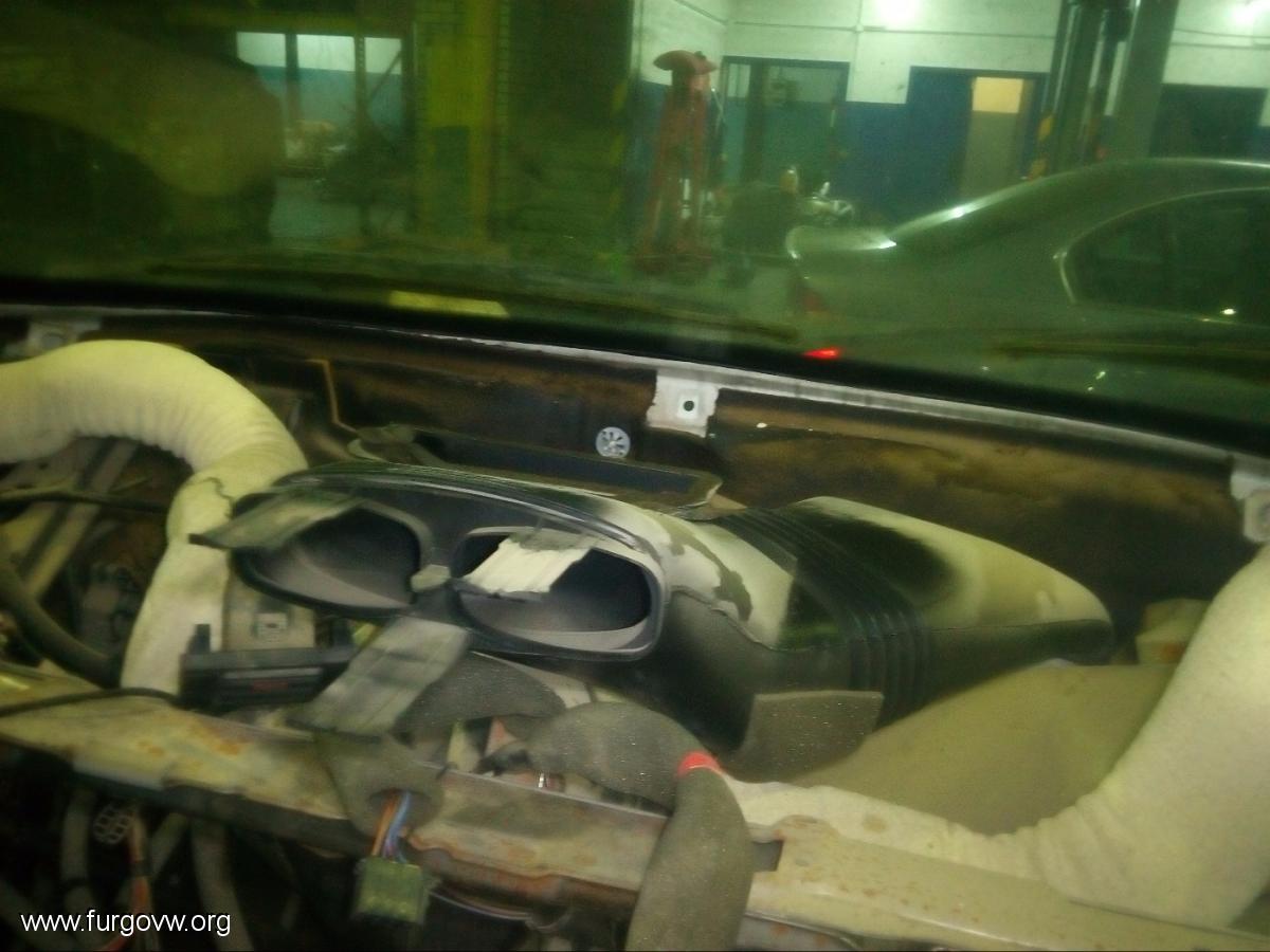

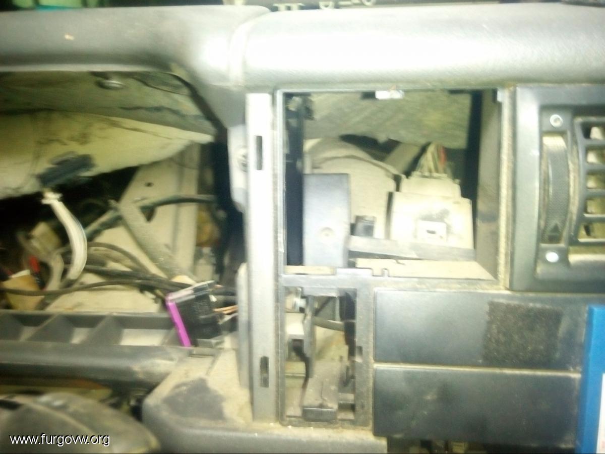

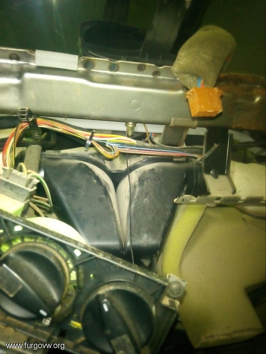

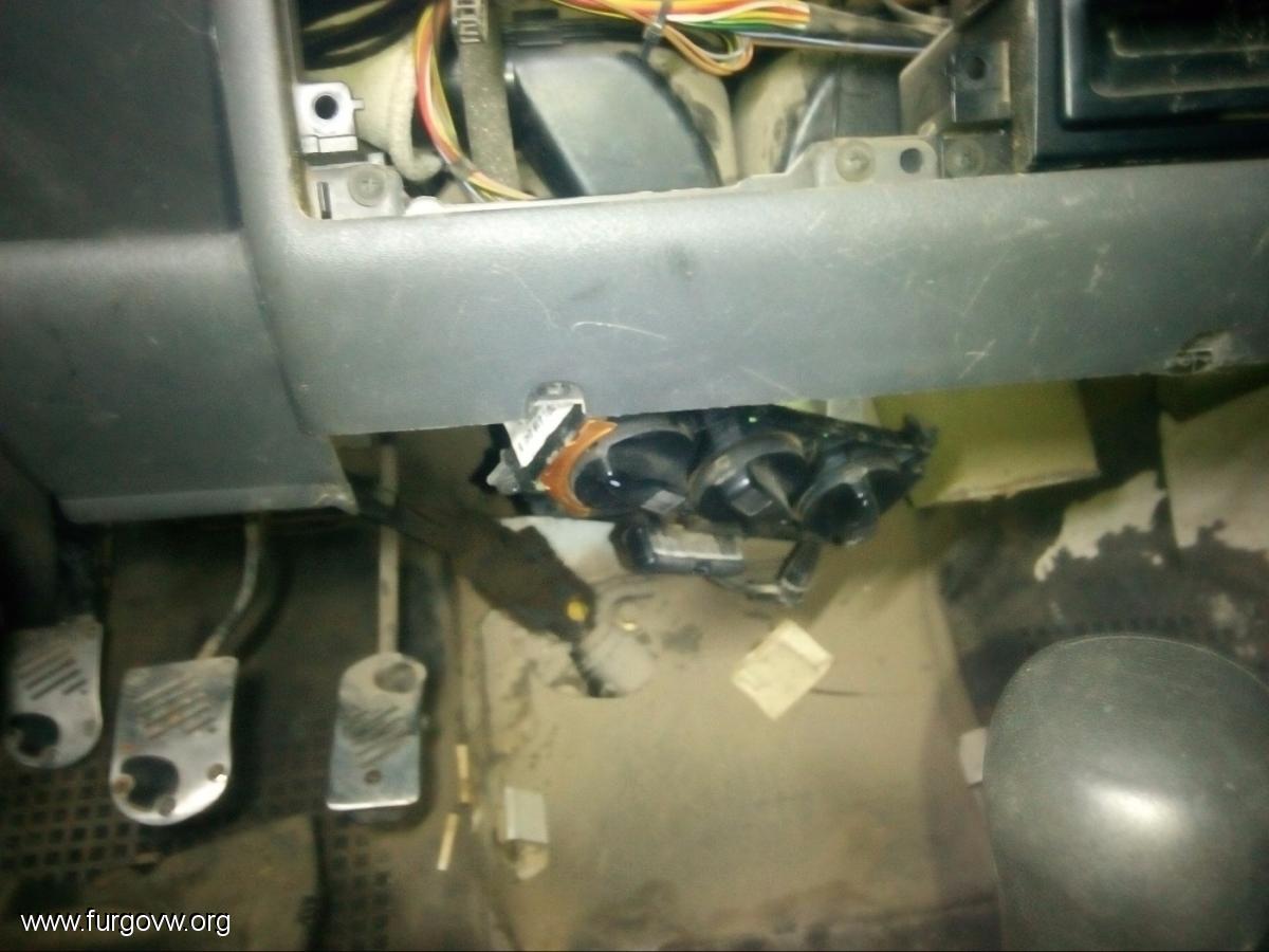

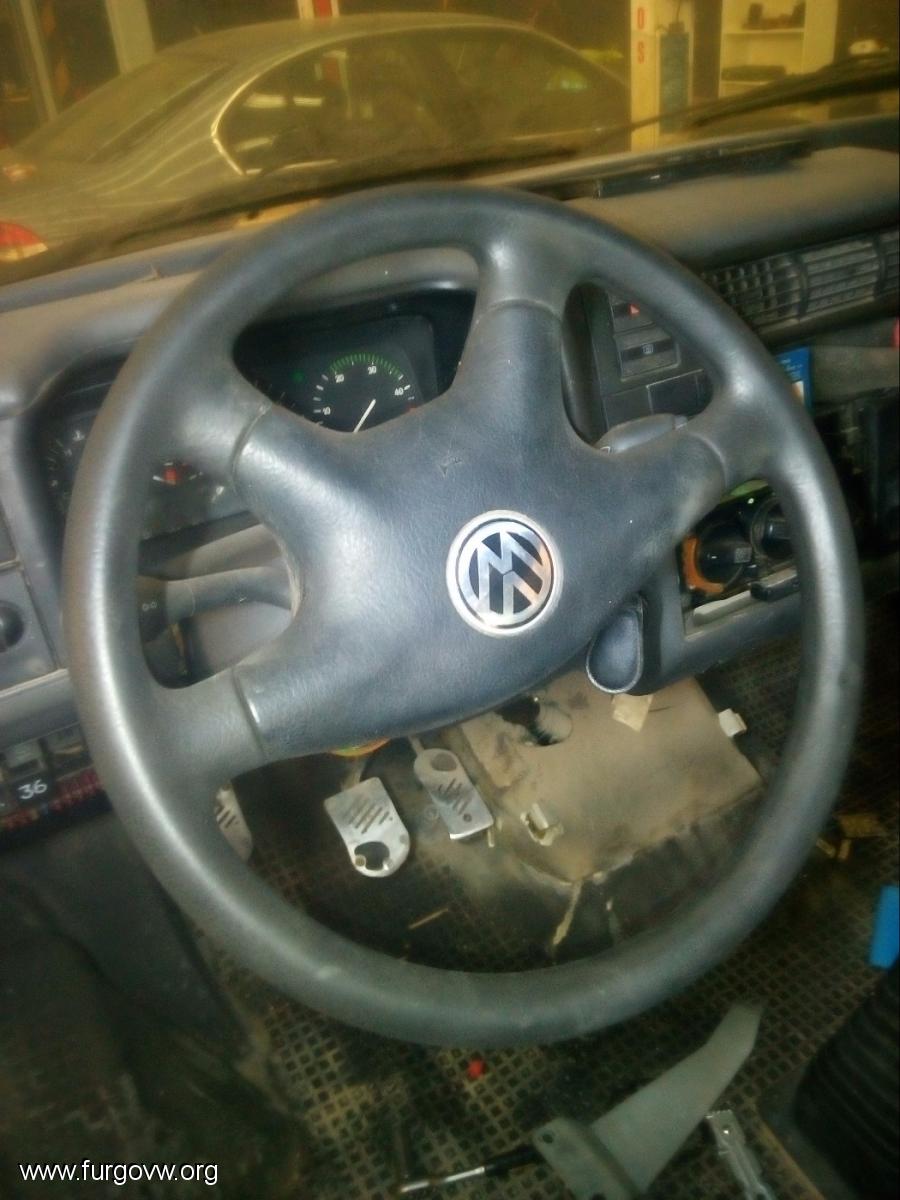

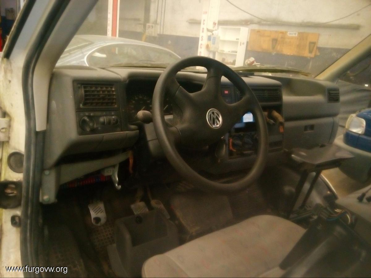

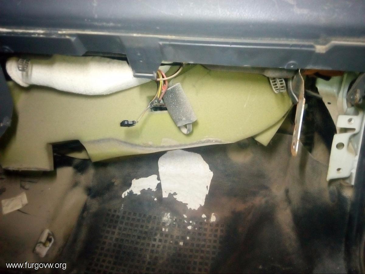

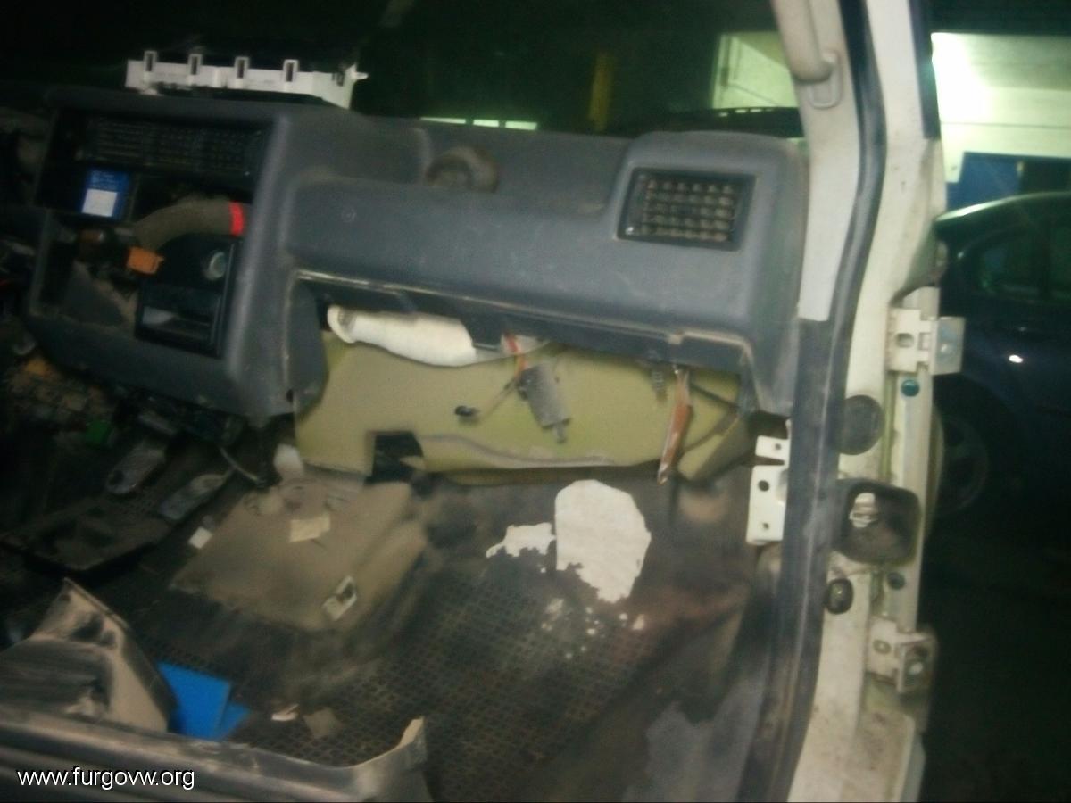

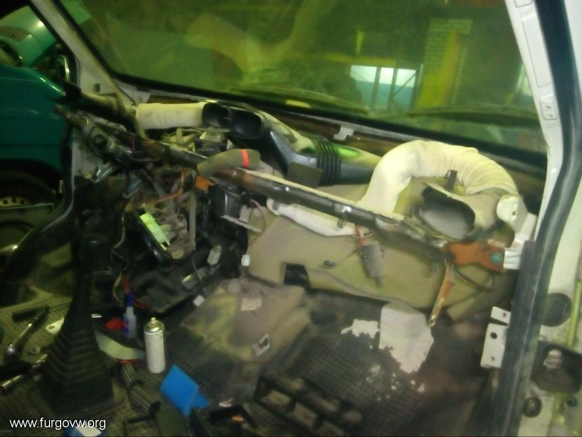

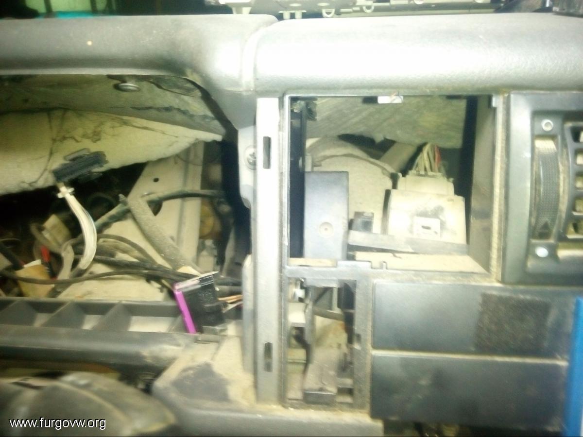

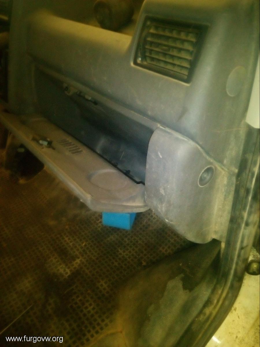

Empezamos quitando guantera..

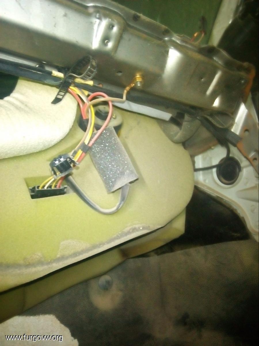

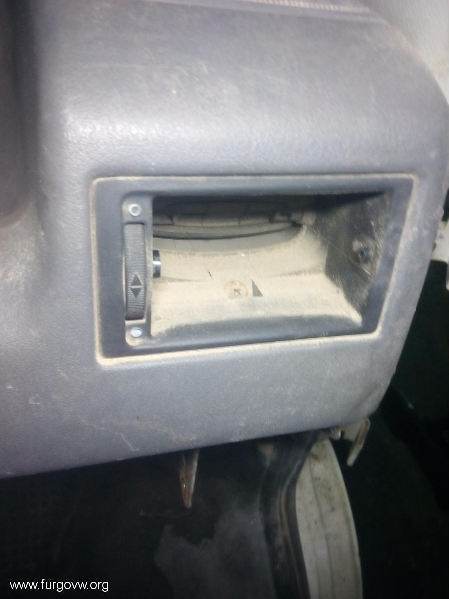

Tapa bajo volante..

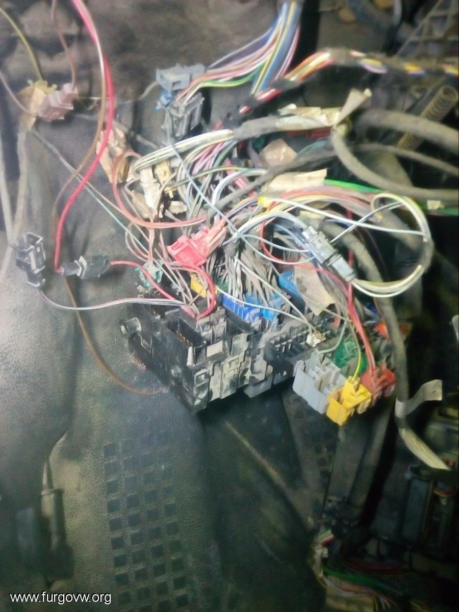

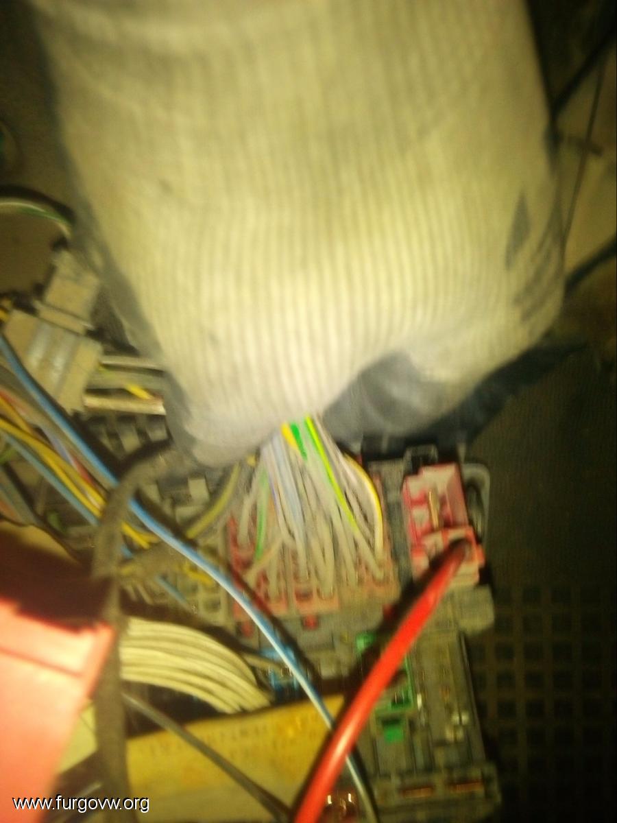

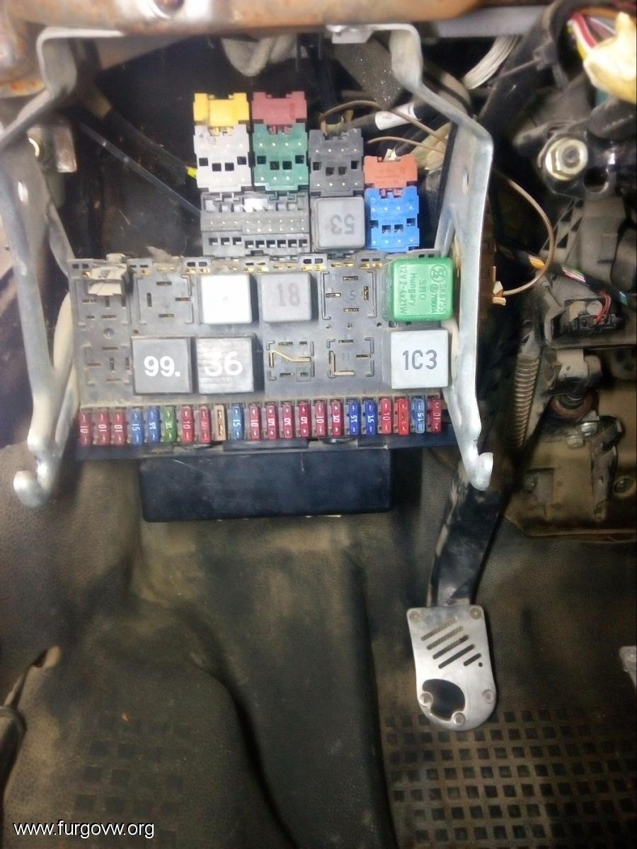

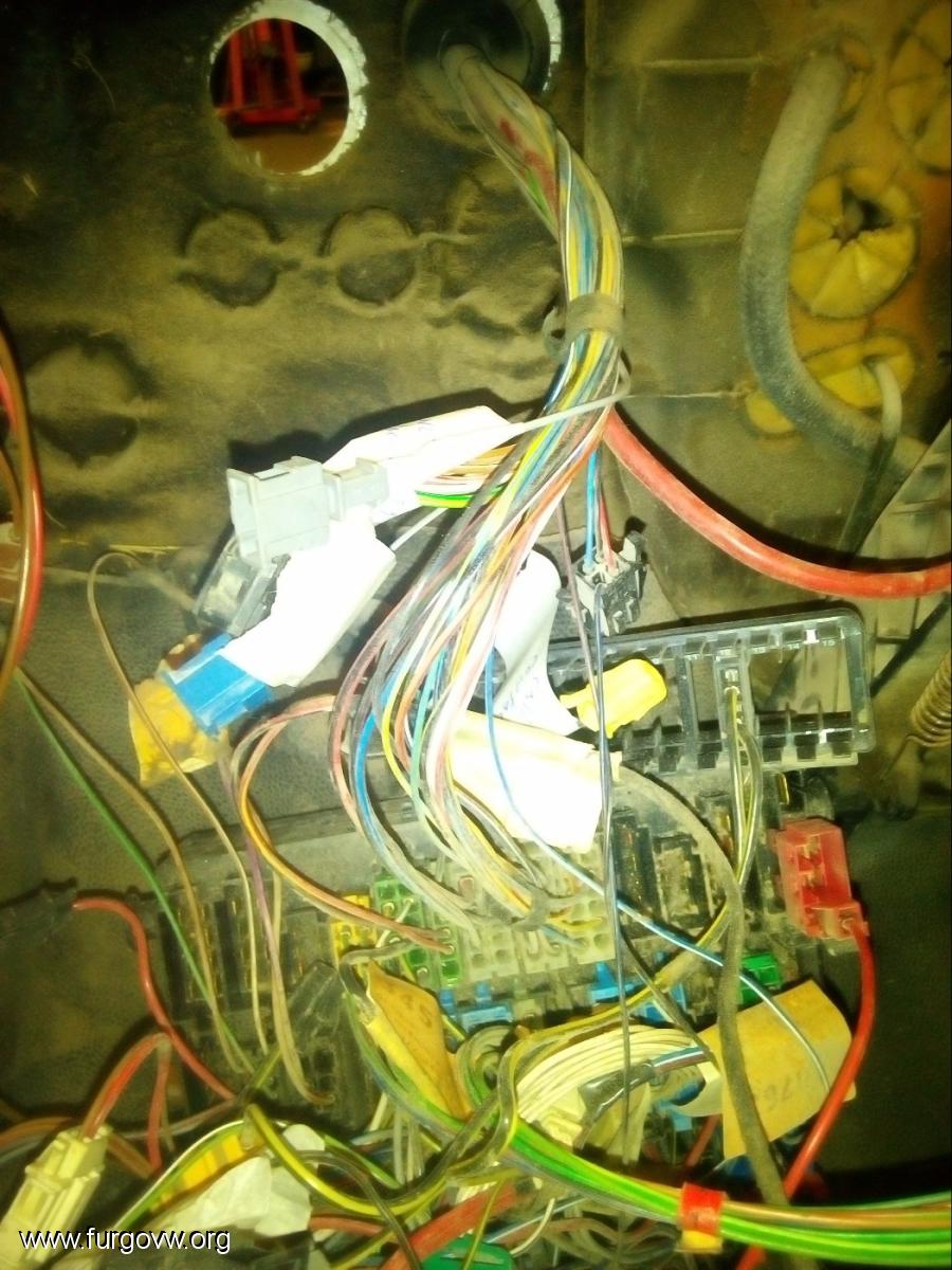

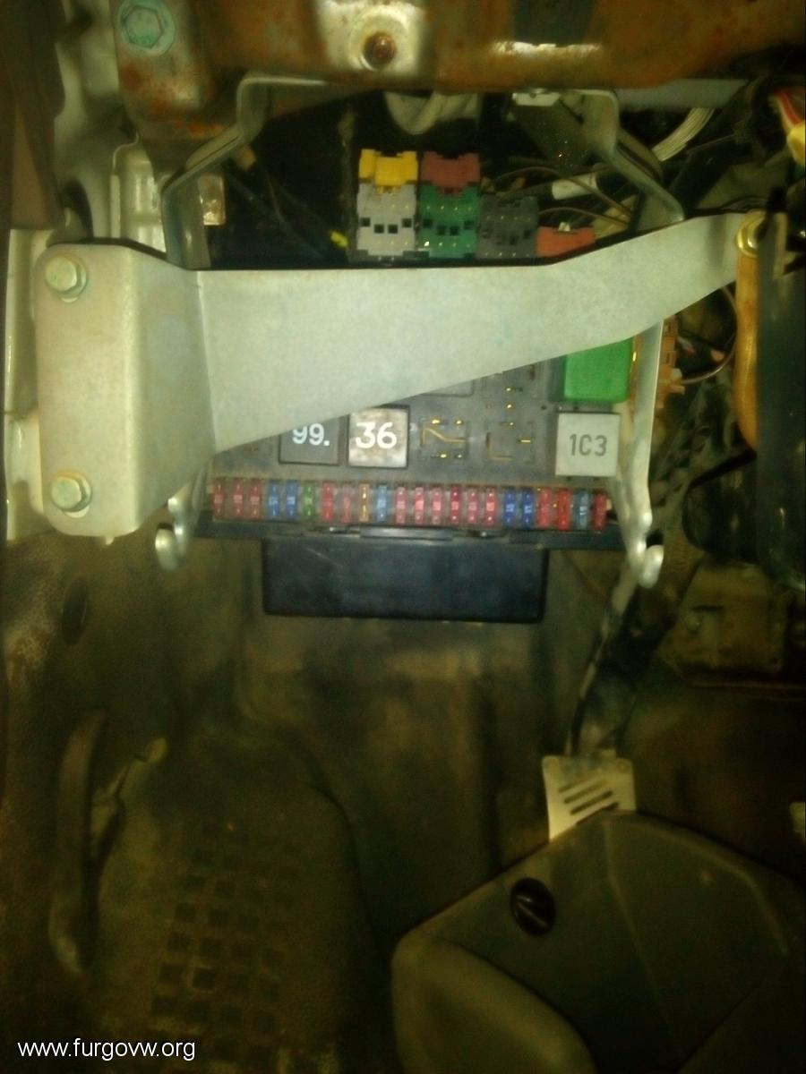

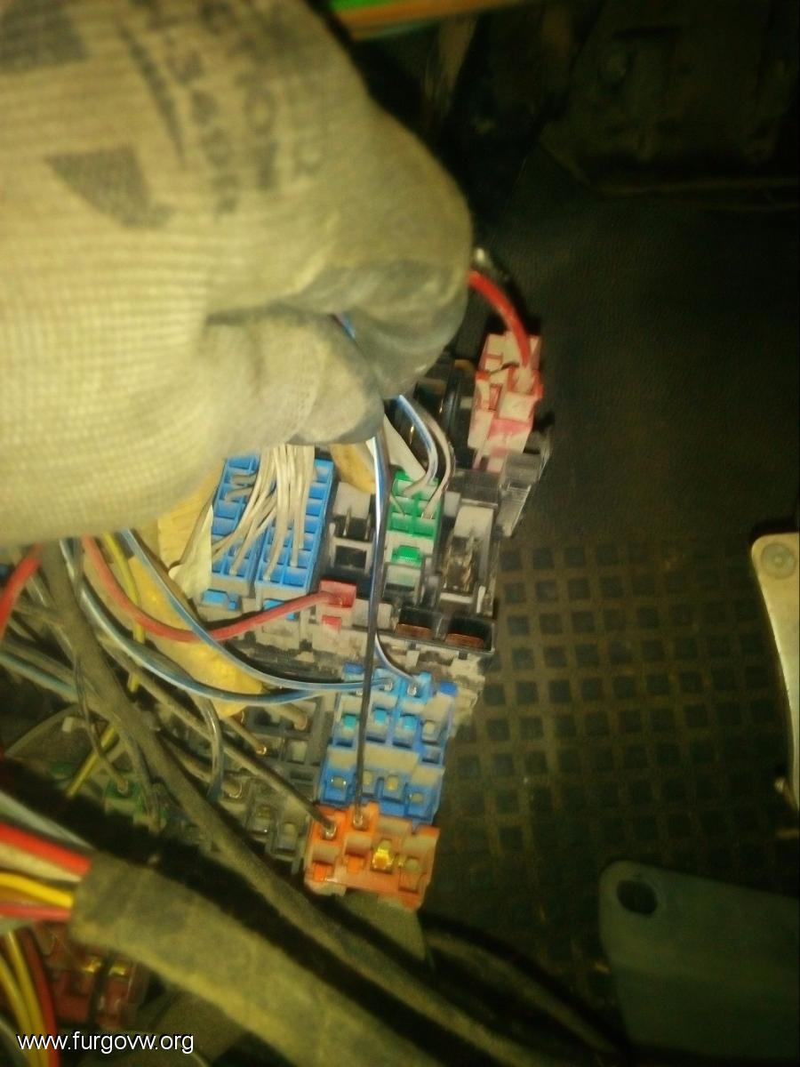

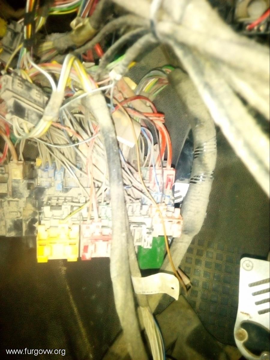

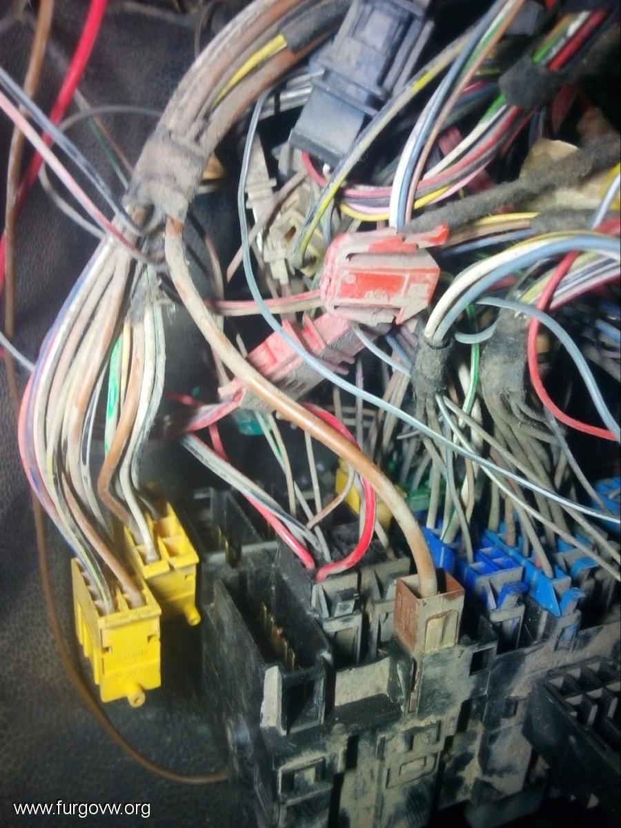

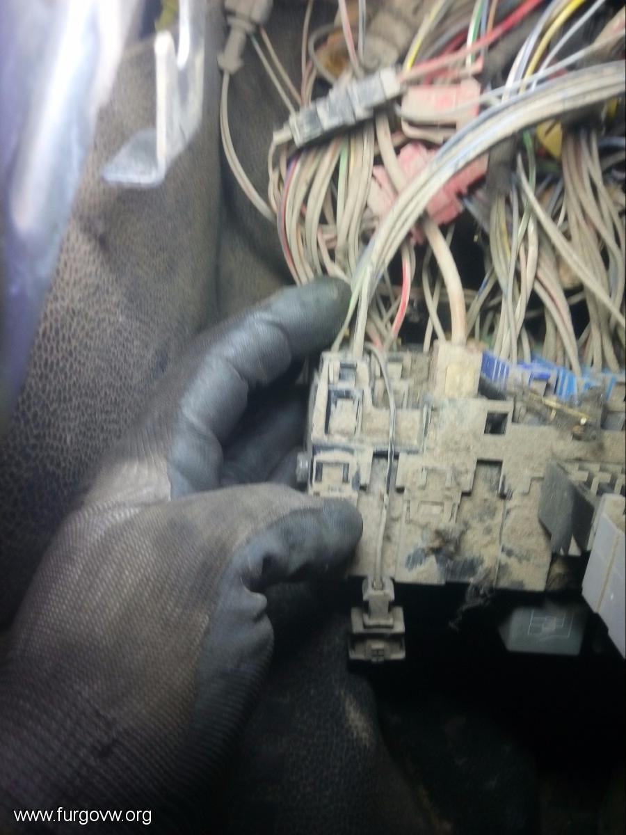

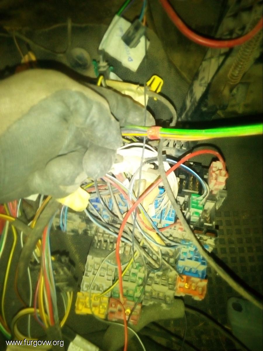

Cajita de fusibles.. Uuuffff
Aquí llega el acojone

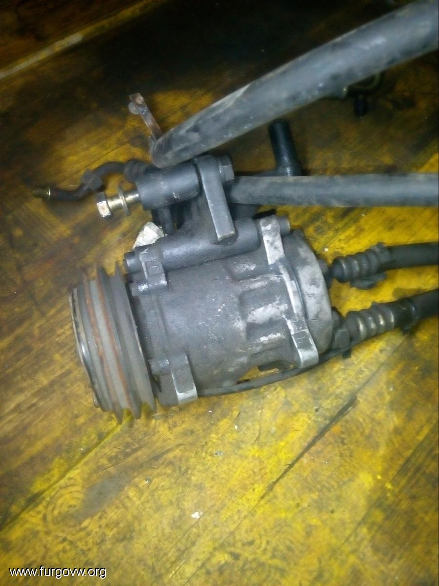

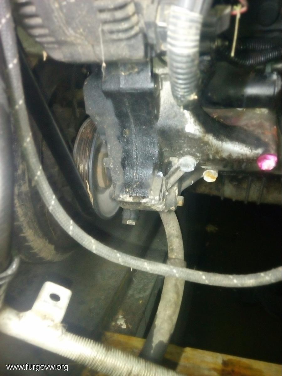

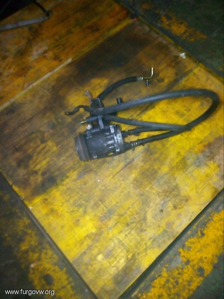

Compresor que tengo de aire acondicionado... No me vale...es de un motor 2.4 estaba previsto... Necesito uno para este motor...
Cogeré referencia de la de mi hermano..

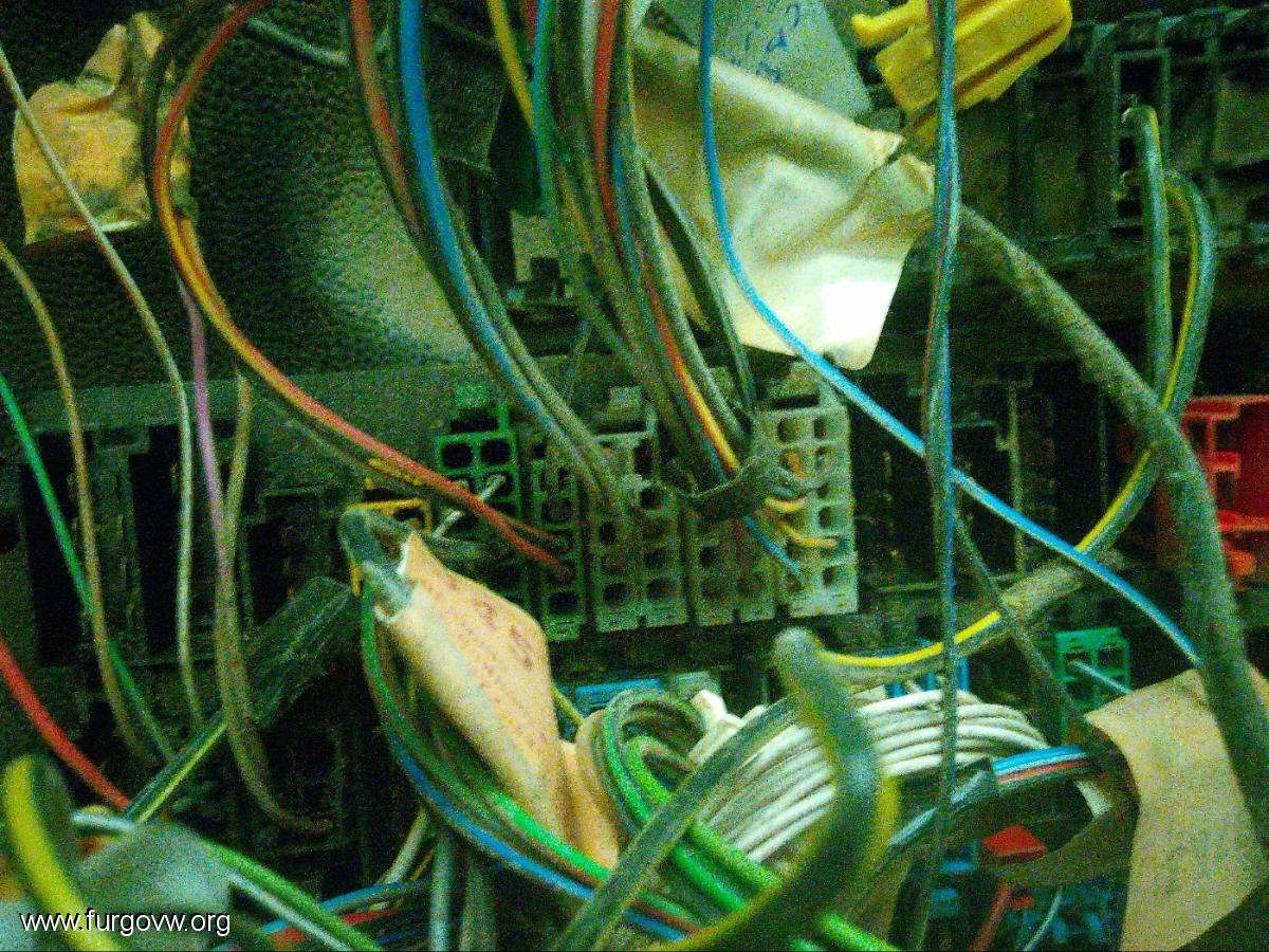

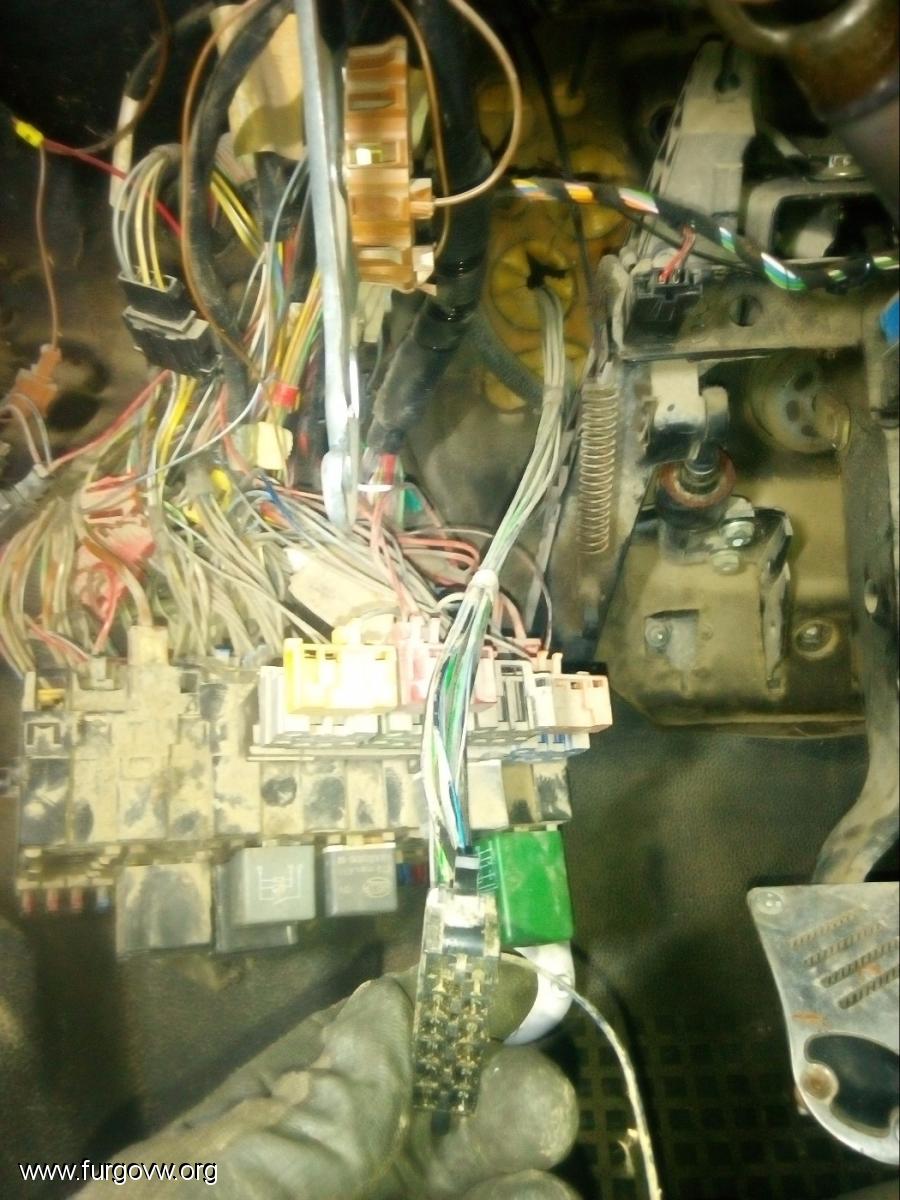

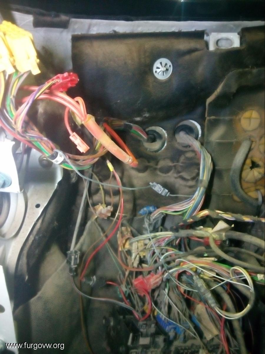

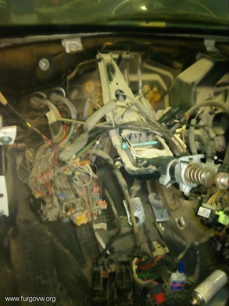

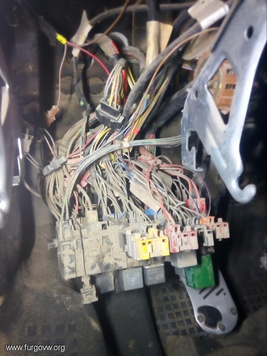

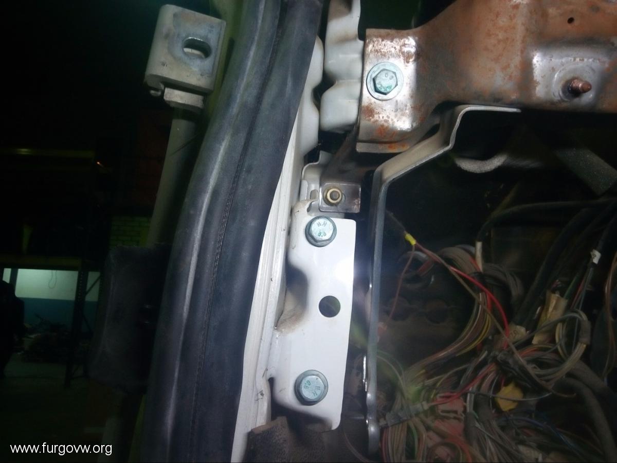

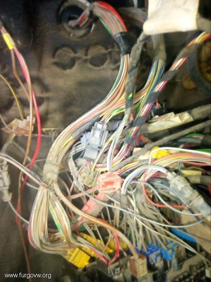

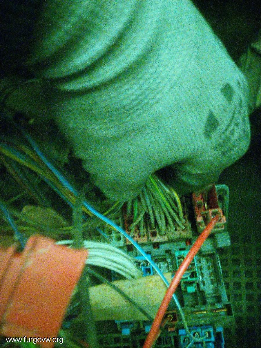

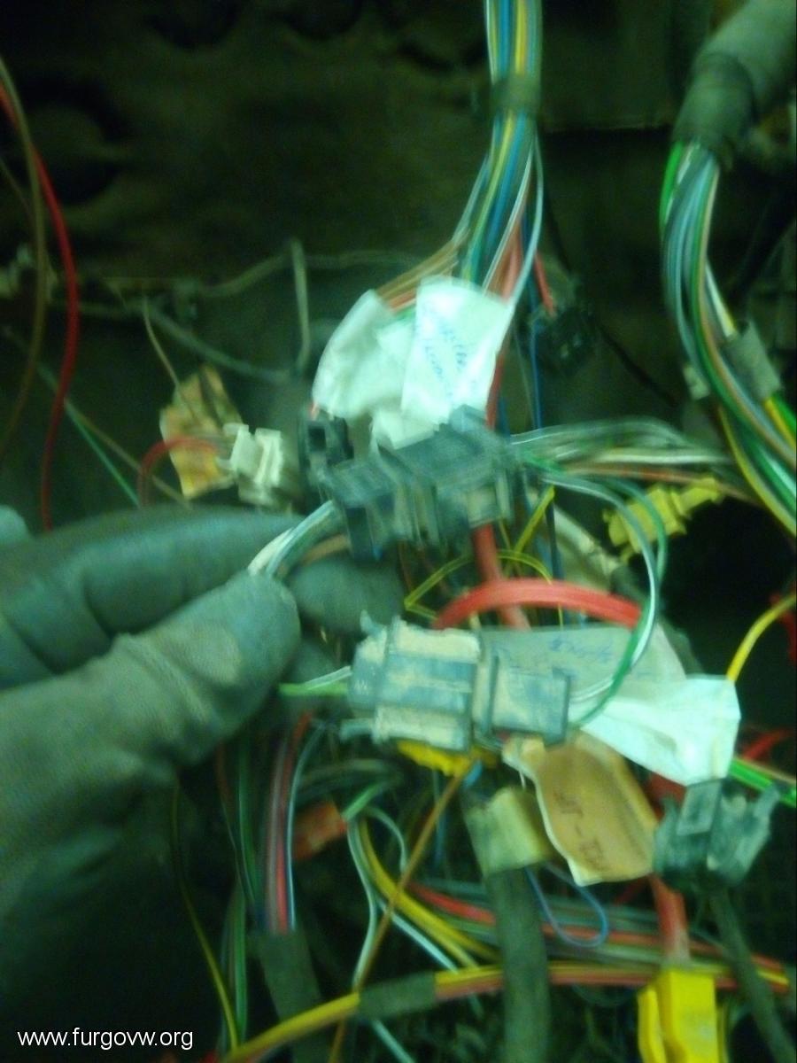

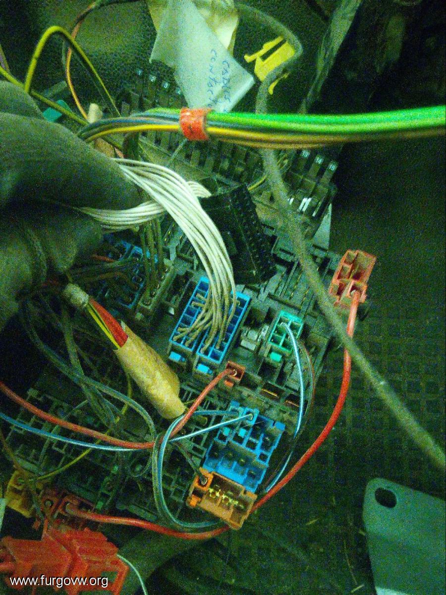

Uuuffff que lío de cables... No consigo llegar con vista a lo que yo necesito..habrá que ir soltando hasta llegar a lo que quiero...

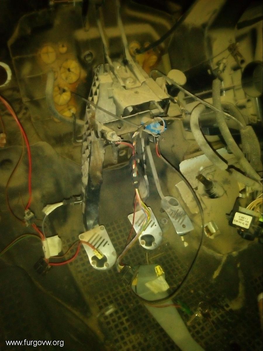

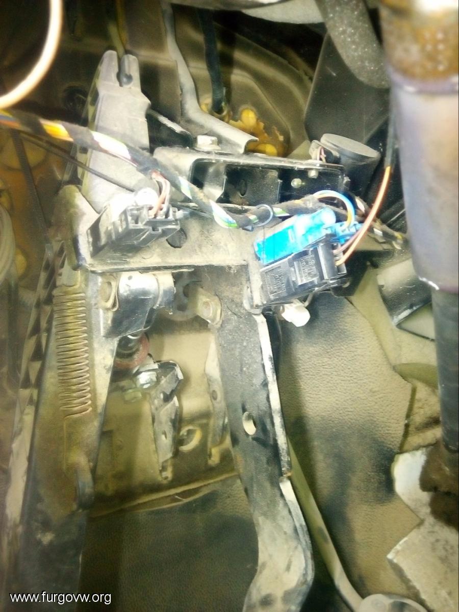

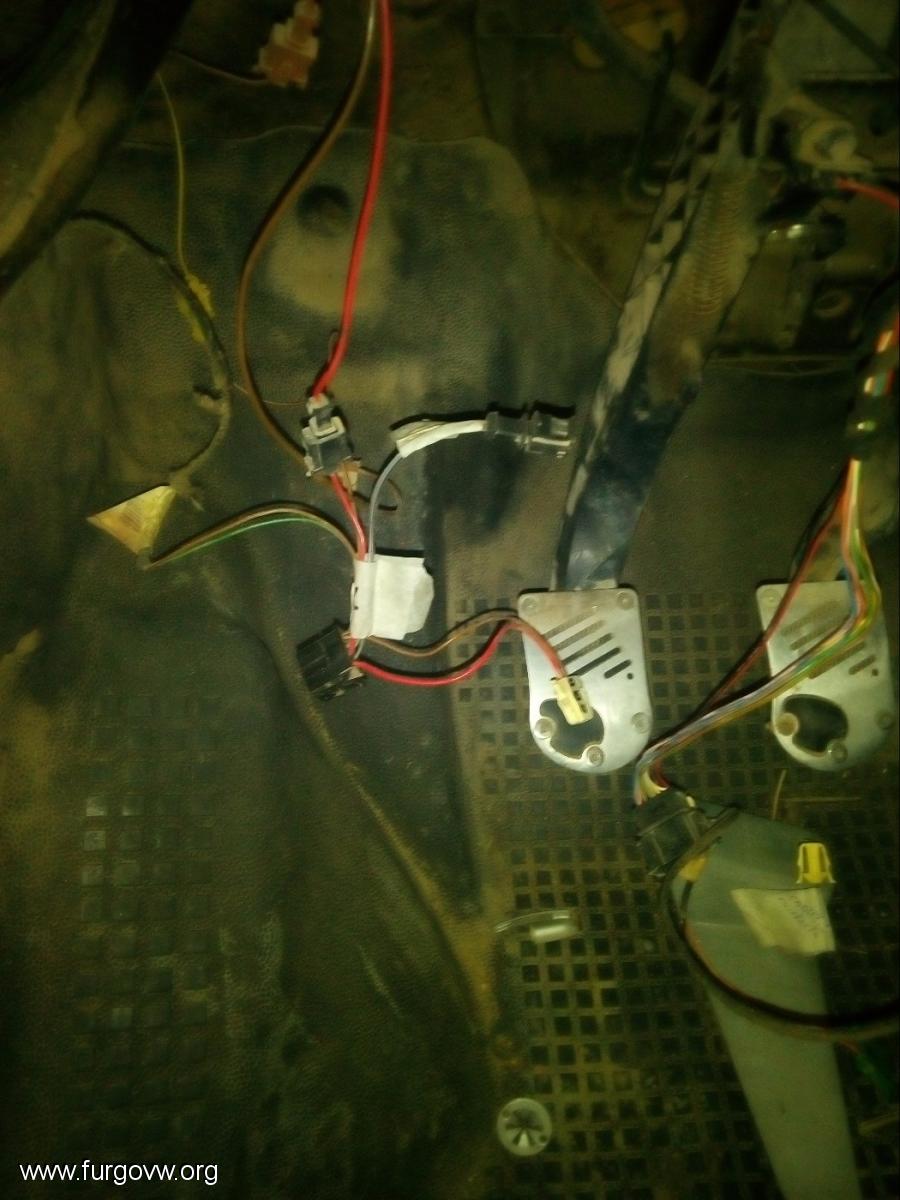

Conexiones pedales que tiene que pasar también a mi Furgo
i.vega

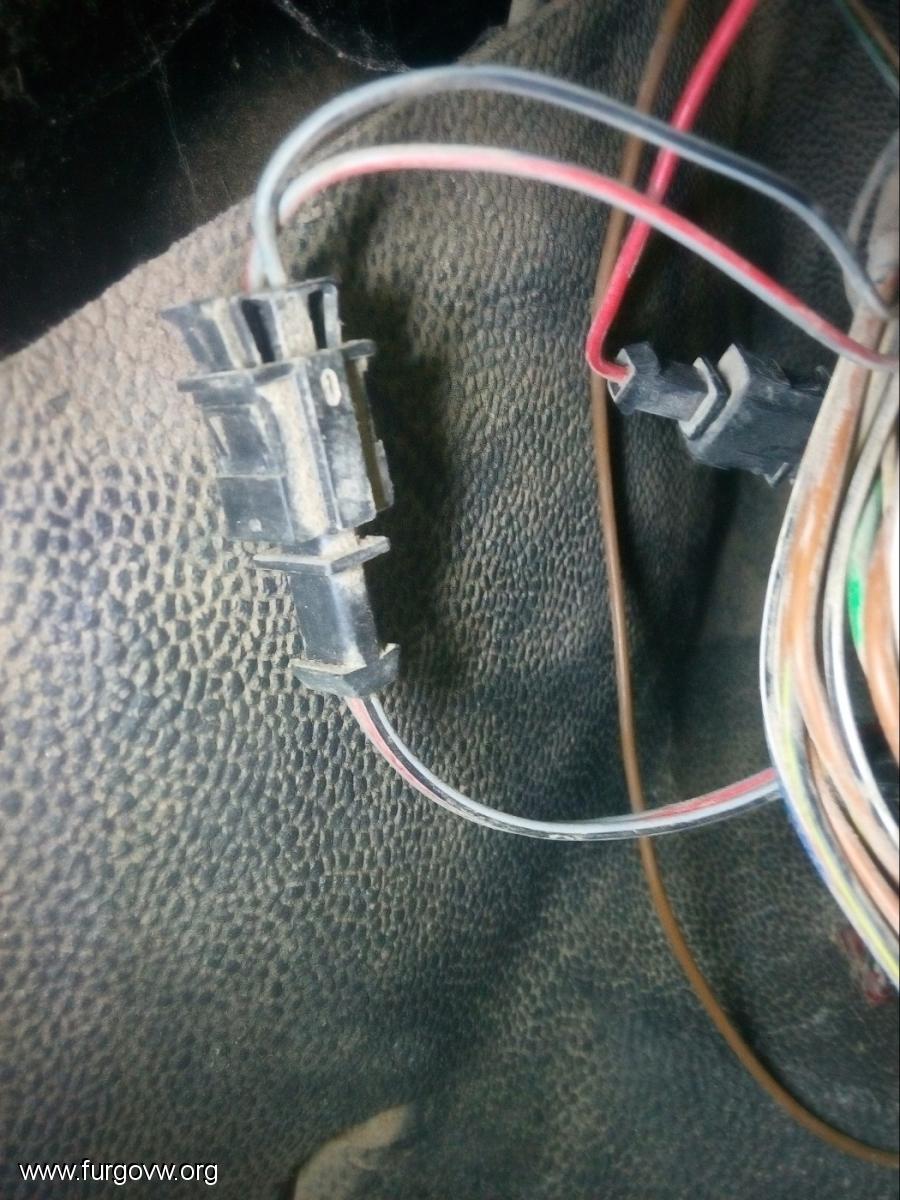

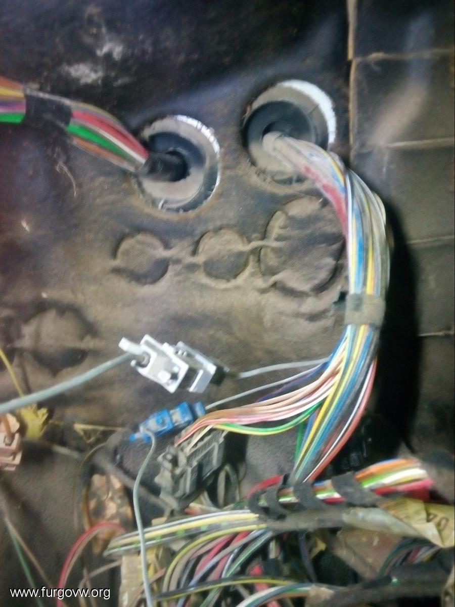

Primera conexión que suelto...
Por donde sale a su exterior...

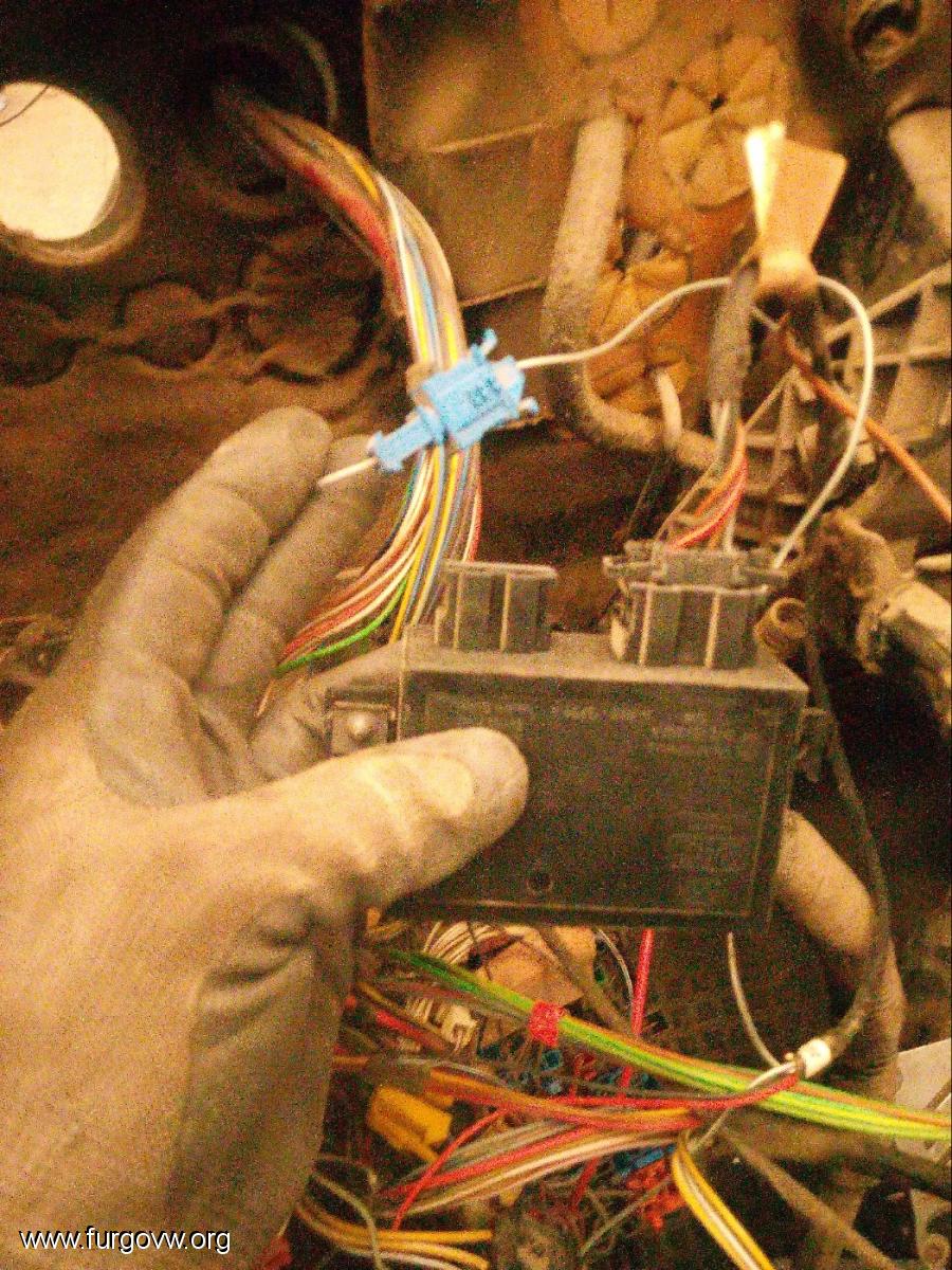

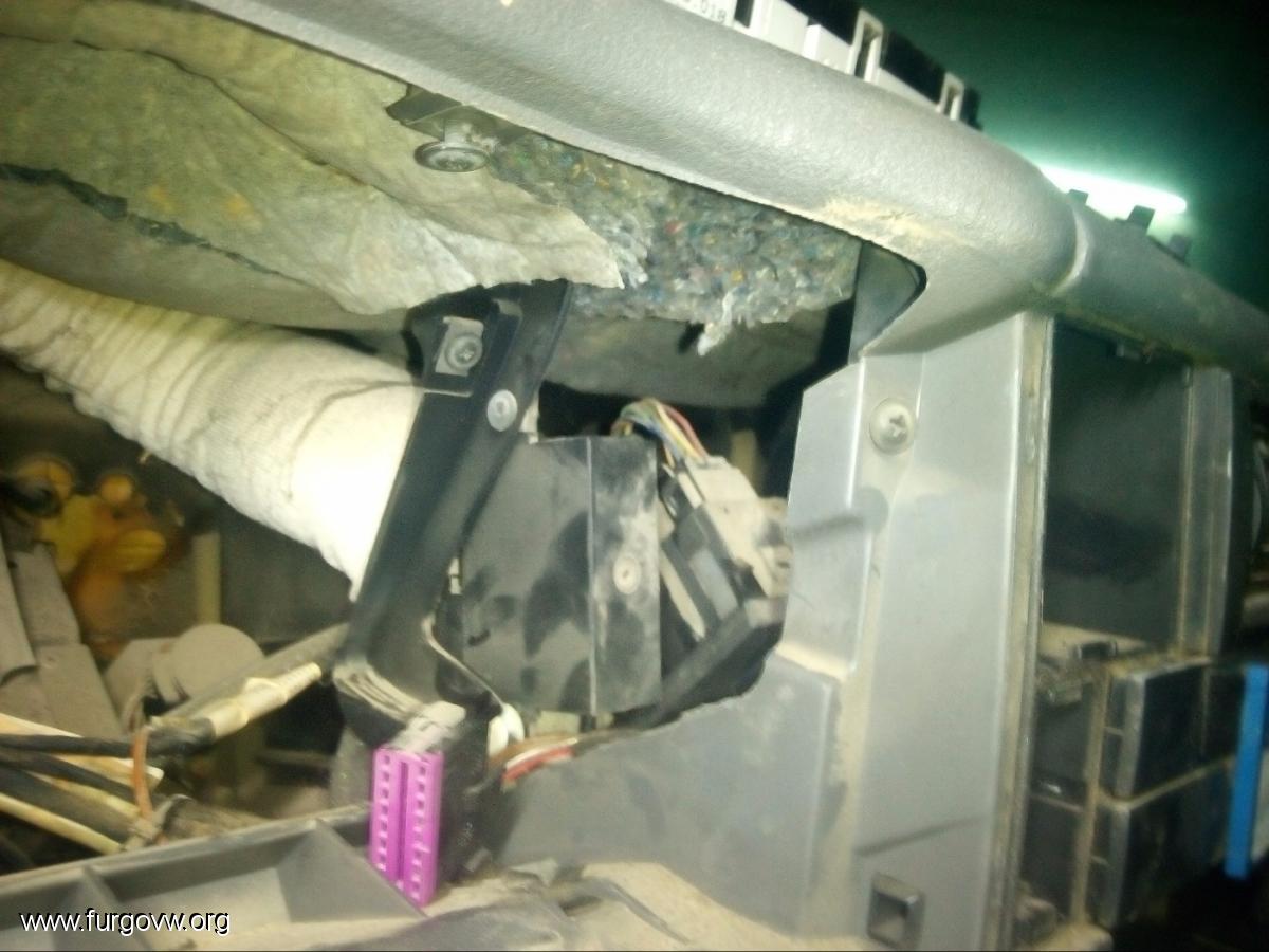

Obd caja inmo

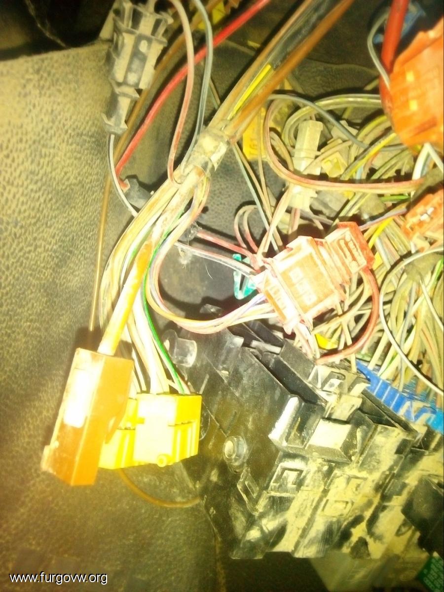

Segundas conexiones que soltamos.. Aquí queremos quitarnos la instalación de alumbrado..
Cable gris... Se une a lo que yo necesito..

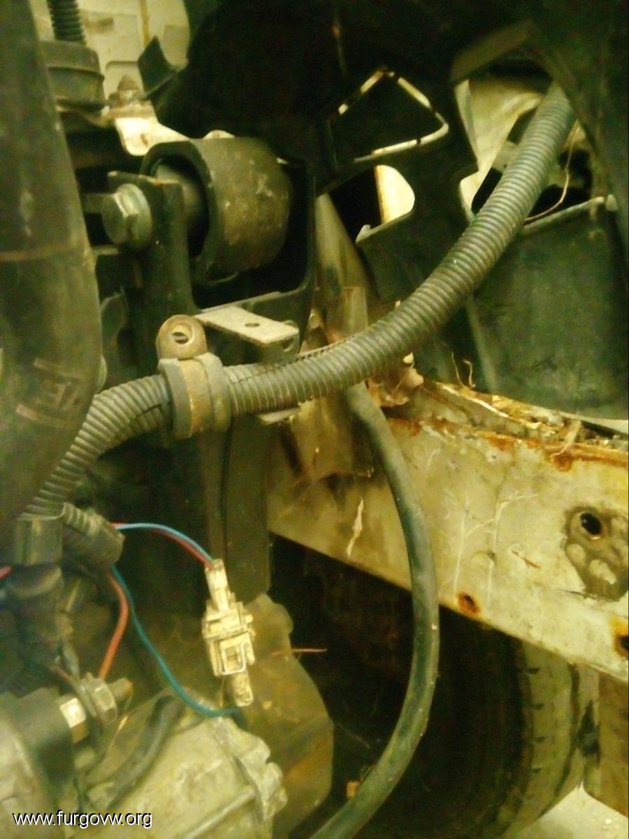

Los que salen por la izquierda.. Instalación de alumbrado etc... A la derecha los del motor.. Osea lo que yo necesito..

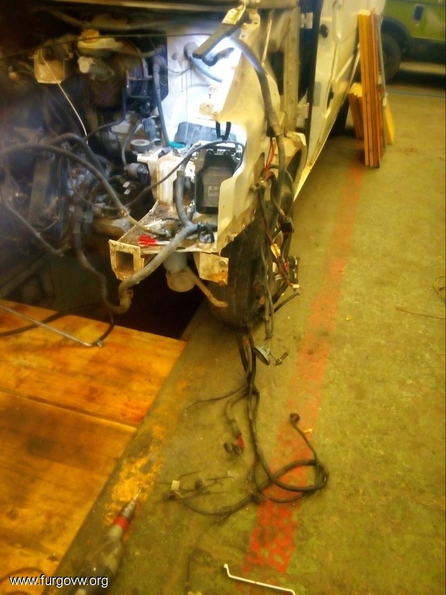

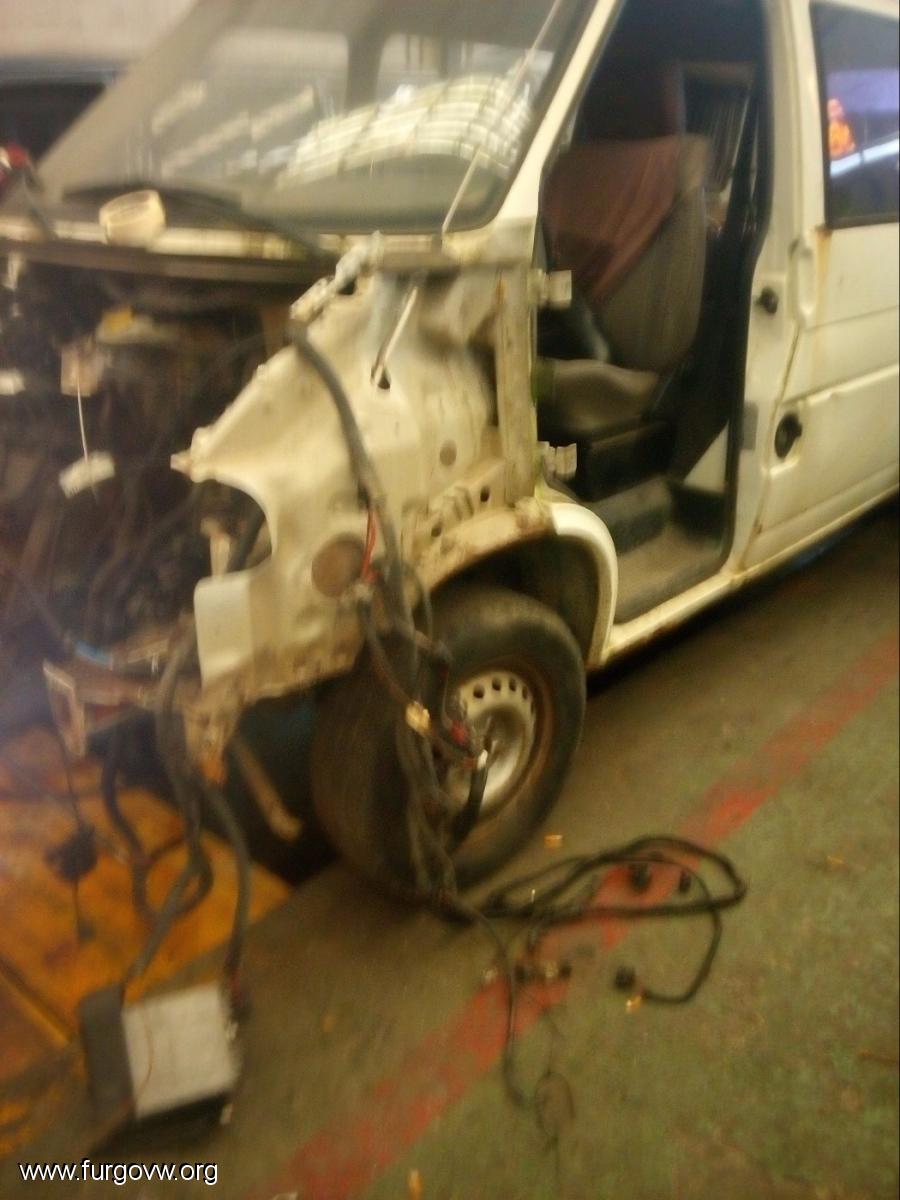

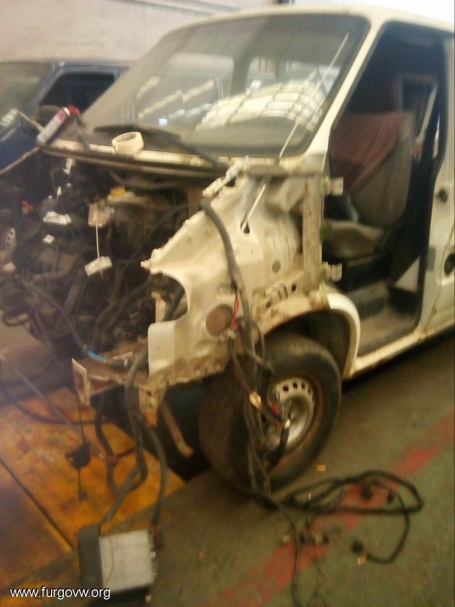

Instalación de alumbrado ya fuera del todo..
Y de momento esta de esta manera...esta semana entrante me quedo con las ganas...no podre pasar en toda la semana..Con lo cerca que estoy de sacarlo ya...para la próxima seguiré con los cables.. Quiero sacar el motor con la instalación completa.. Asi veo bien todas las conexiones que van al motor.. Marcar todo con el motor fuera ya..me queda de soltar.. Palieres escape y cambio.. Y sacar...que ganas ya de verlo fuera..

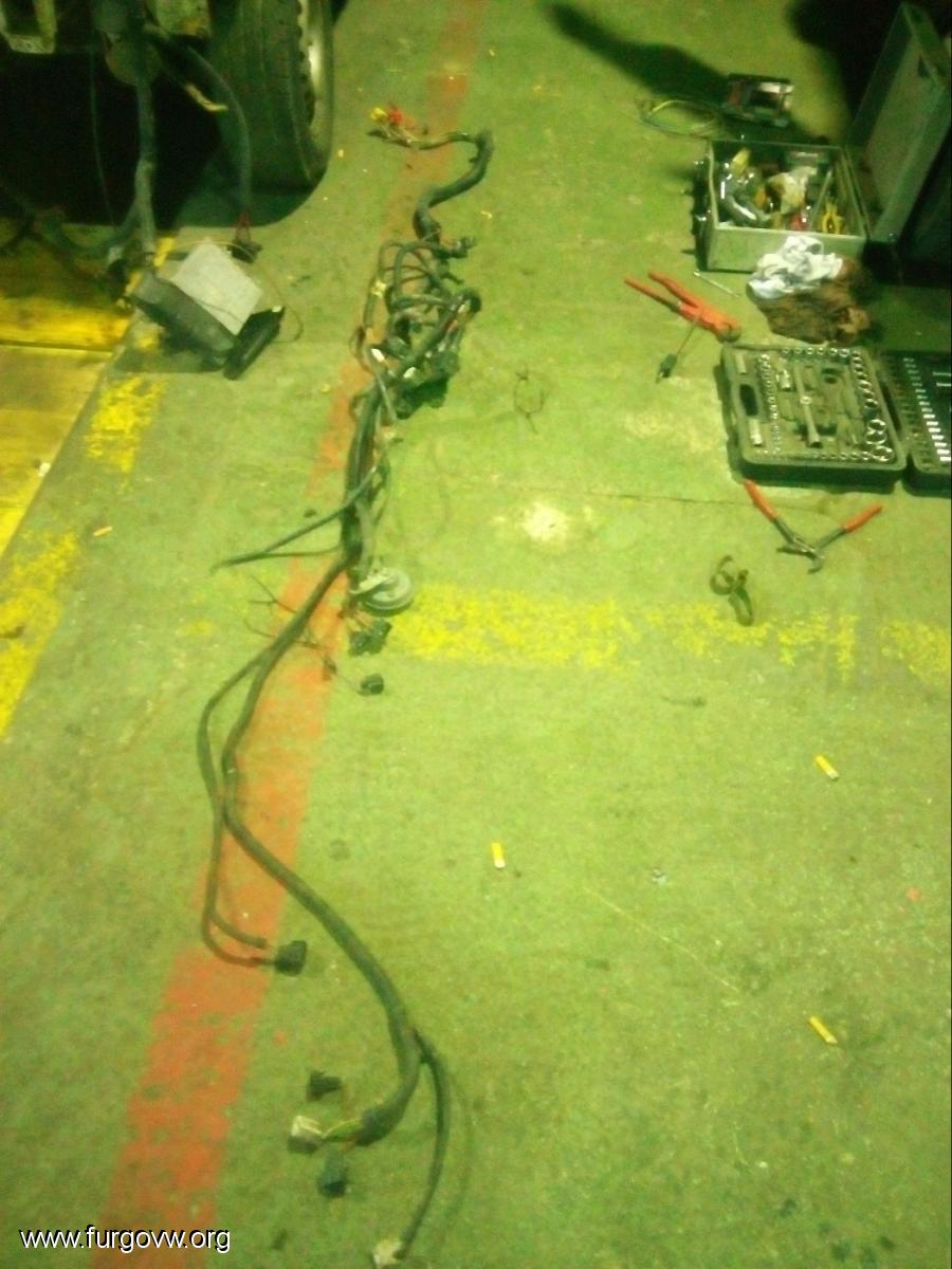

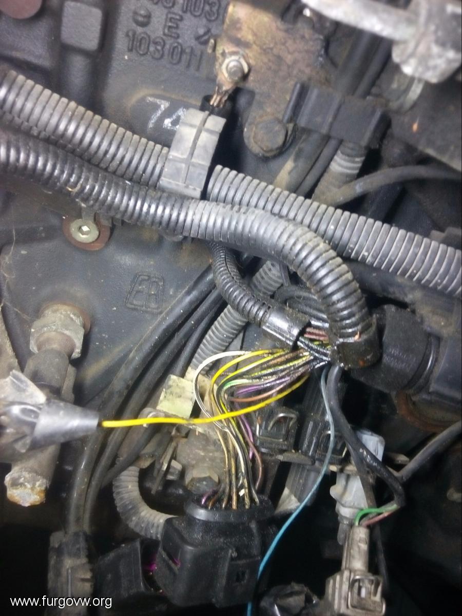

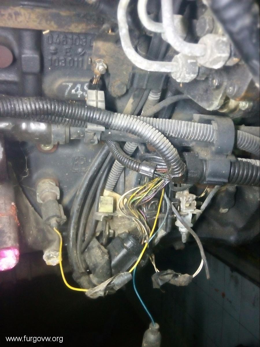

Hoy me escape un rato... Estoy soltando los cables que van al motor.. Que no se mezclen las fotos que esto no se si volverá a andar
i.vega

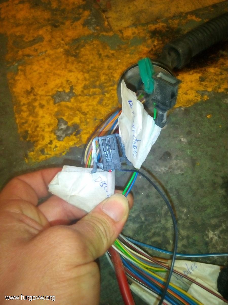

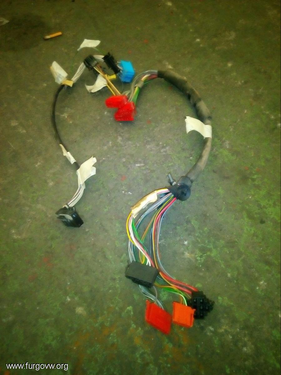

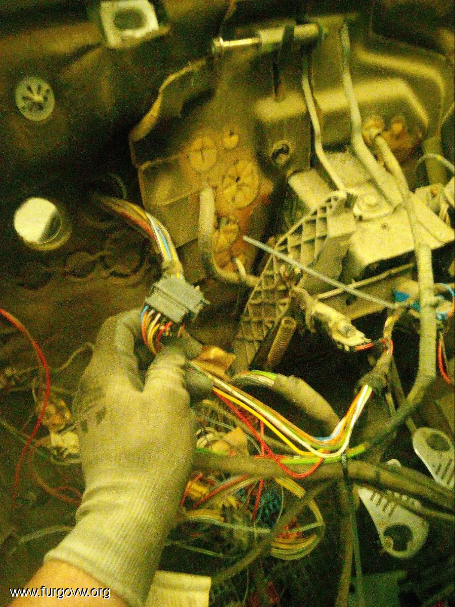

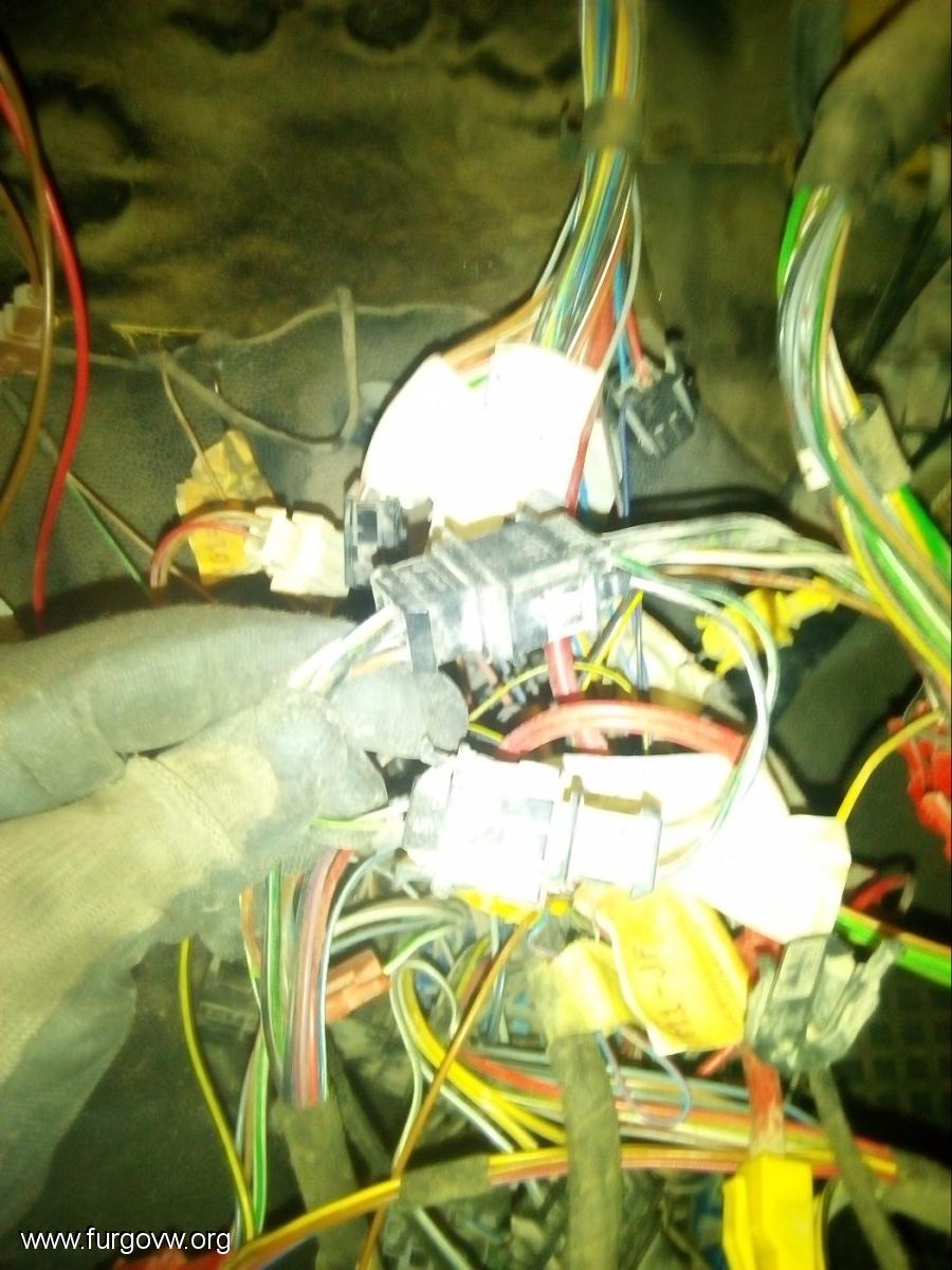

De los cables que salen al motor tenemos...
Este que va a los pedales
Conector azul...cable gris blanco.. Conectado a la caja del inmovilizador

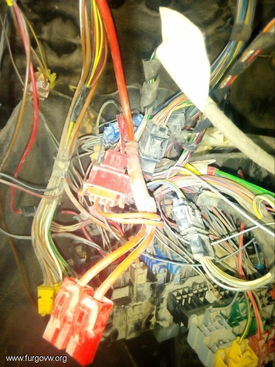

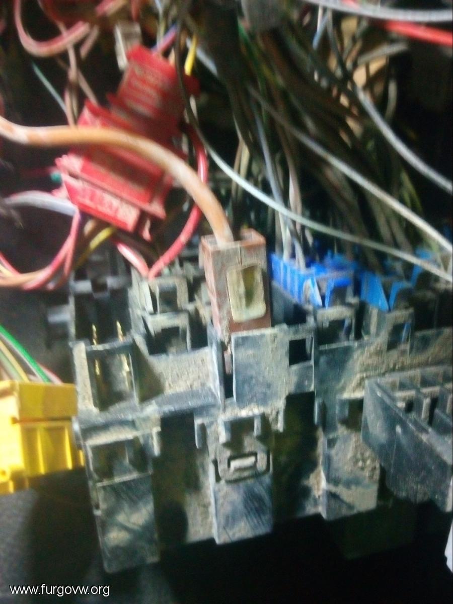

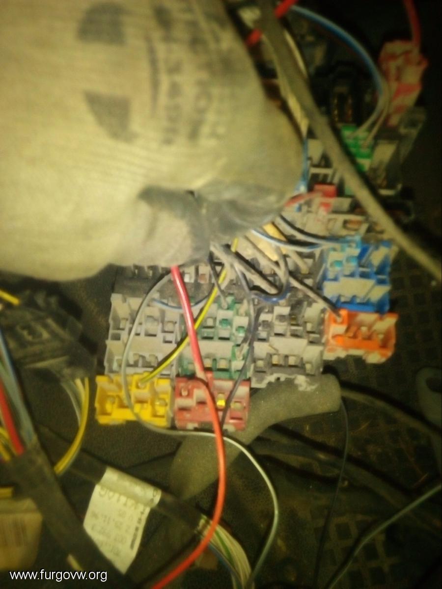

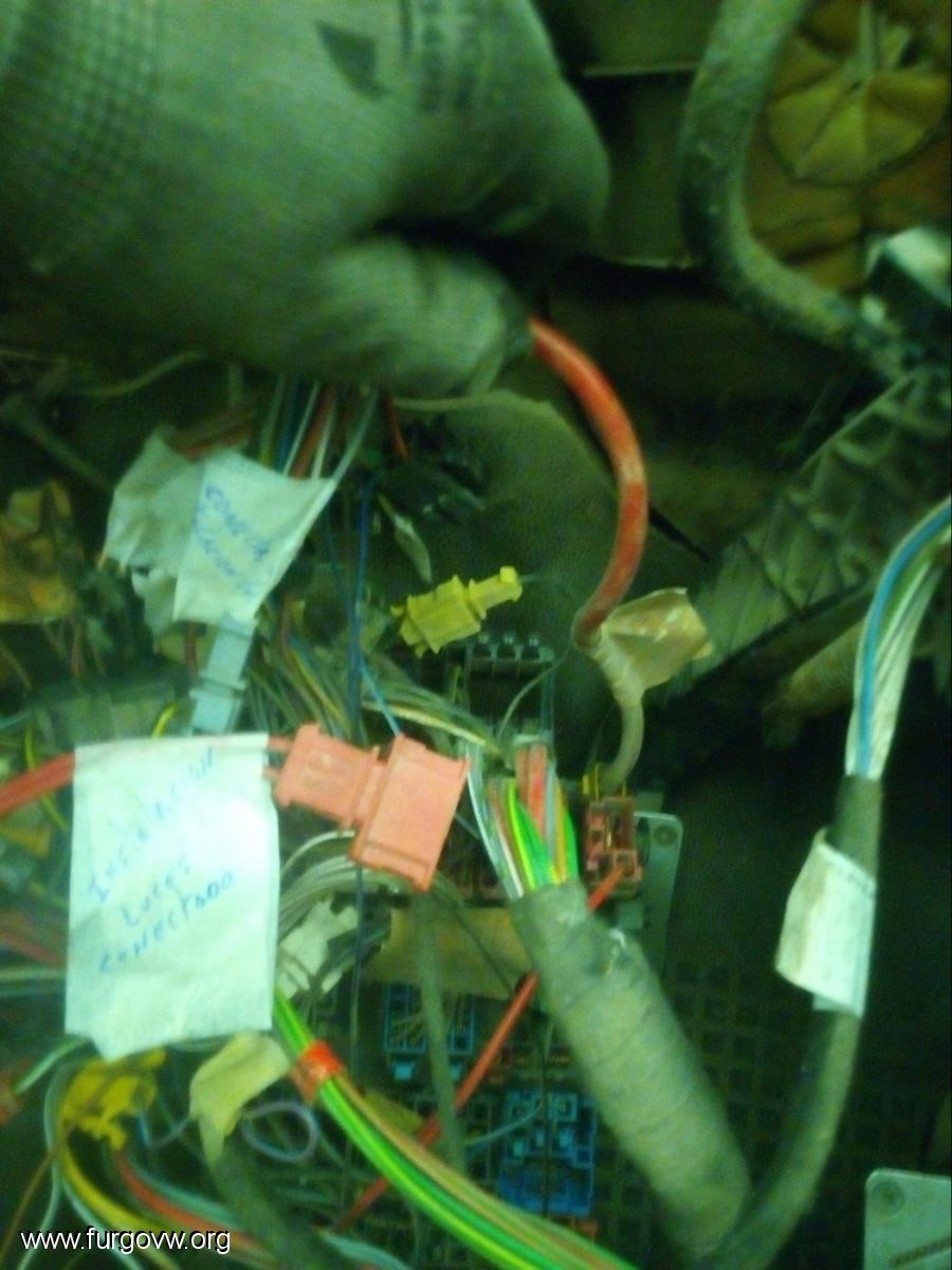

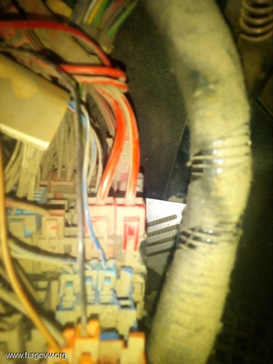

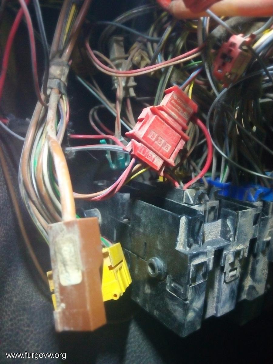

Gordo positivo... A la derecha de la caja de fusibles abajo del todo.. Cable rojo clavija amarilla

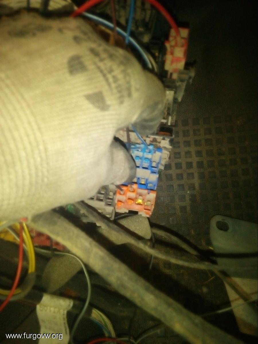

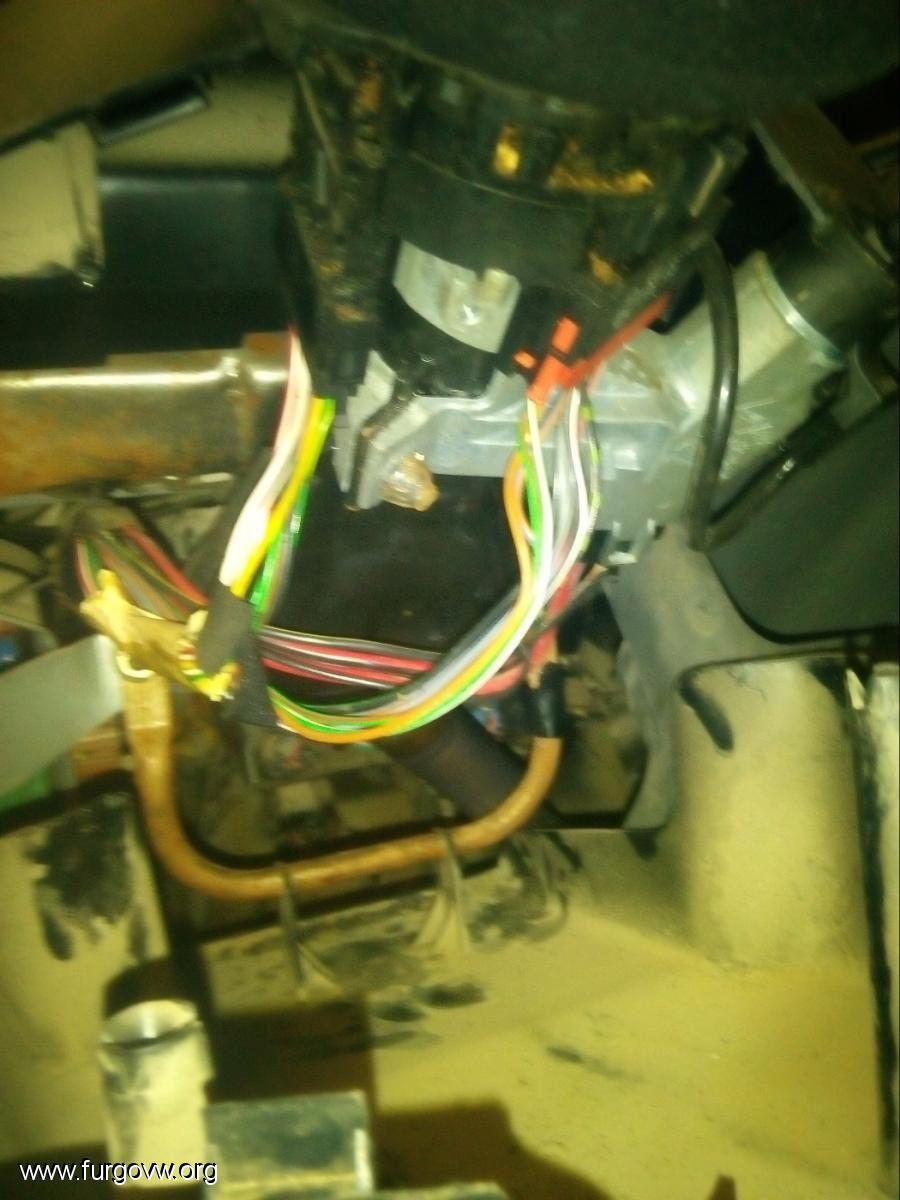

Conectores rojos...cables llave de contacto y mandos de luces...parte baja de la caja de fusibles.. A la derecha..
Misma foto con flash..

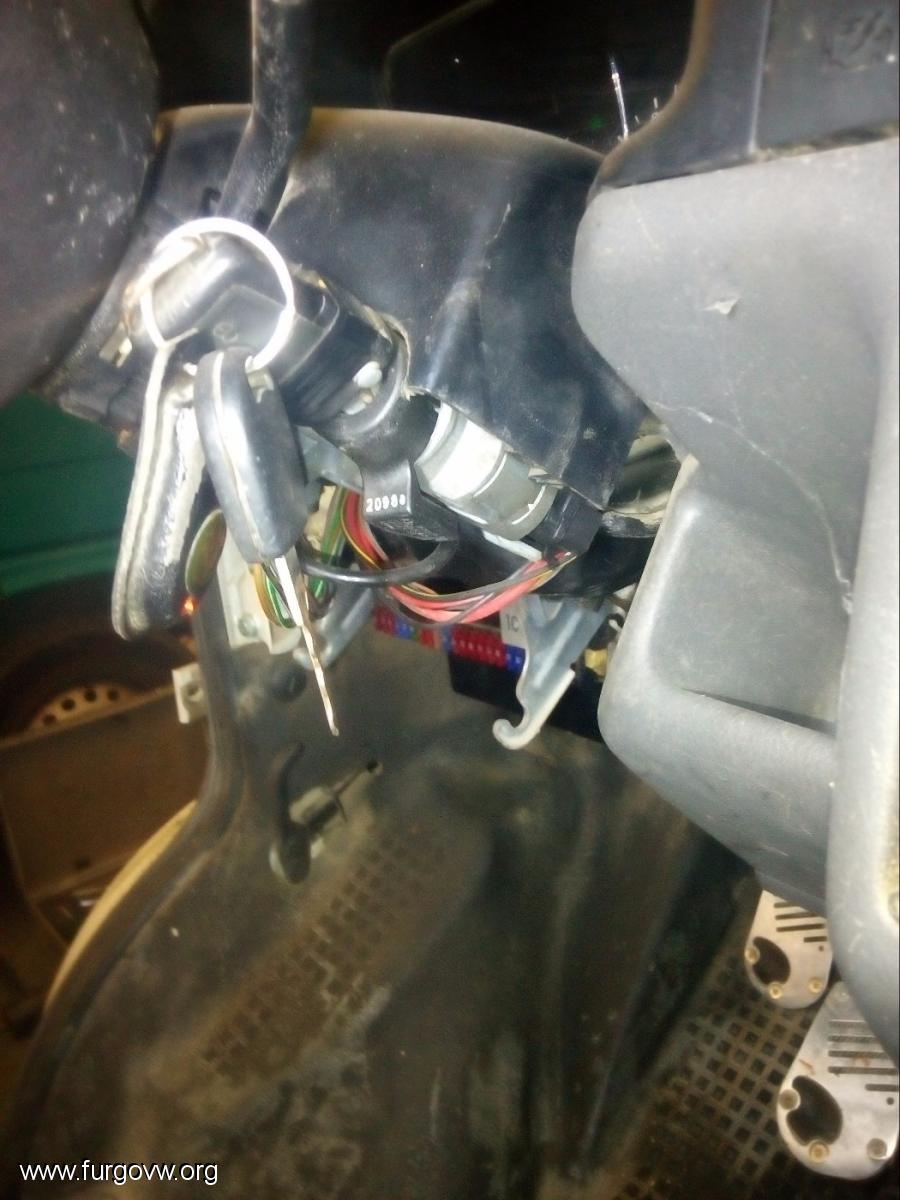

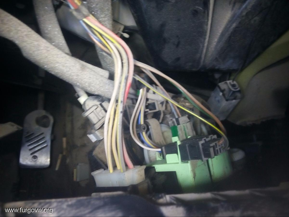

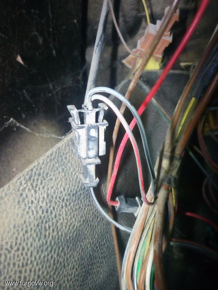

Conectado a la llave de contacto..
Llave de contacto

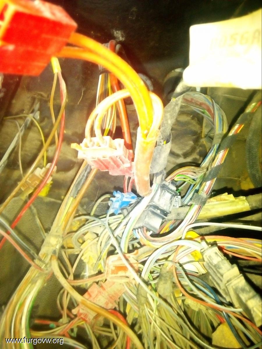

Esos tres conectores vienen del motor... Seguidos a los rojos anteriores...
Conexiones azul y el naranja también.. Vienen de los cables del motor...

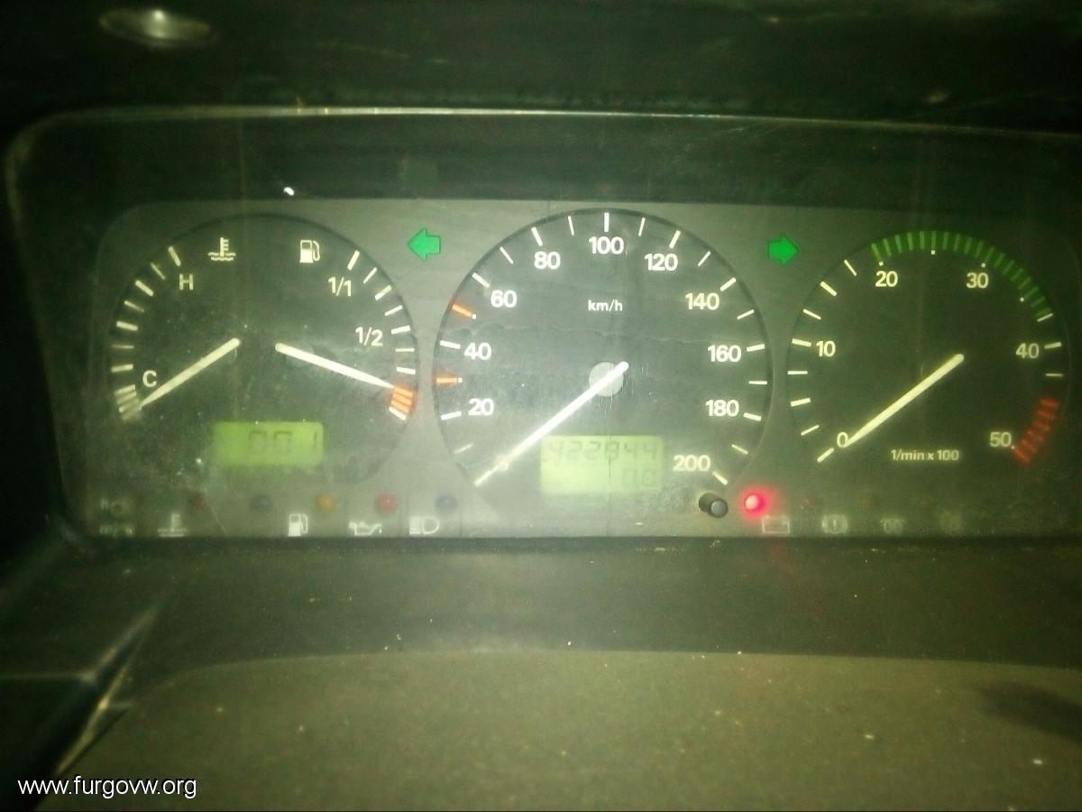

Conexiones azules...cuadro velocímetro..
Sale otro conector que enchufa con los cables de la llave de contacto y mandos...
Conector verde cable negro
Viene del cableado del motor...
Mismo cable

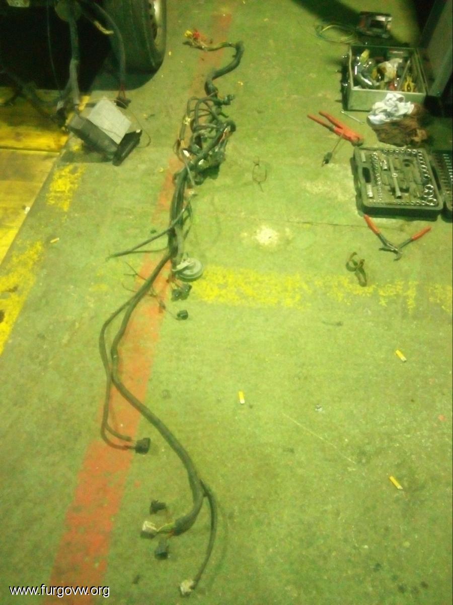

Instalación fuera
Cables cuadro velocímetro...

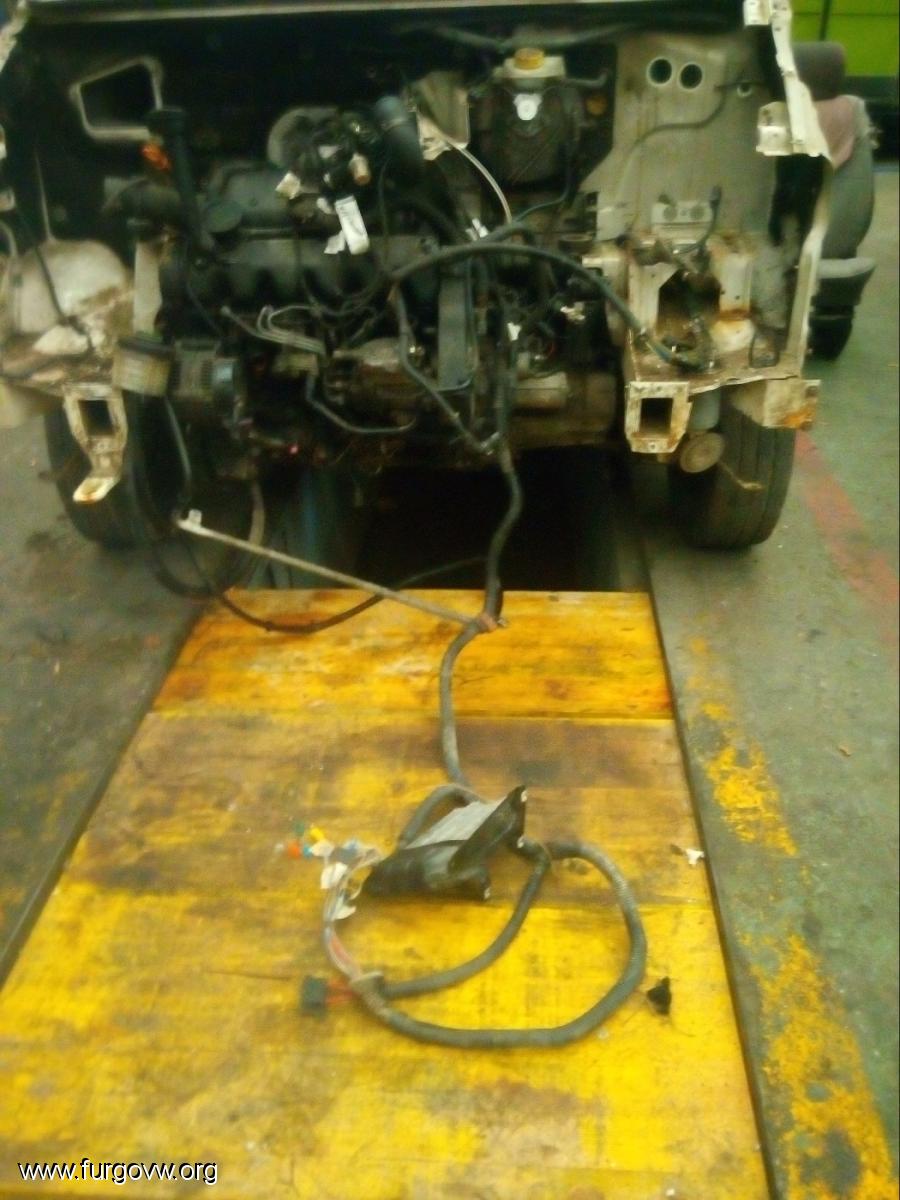

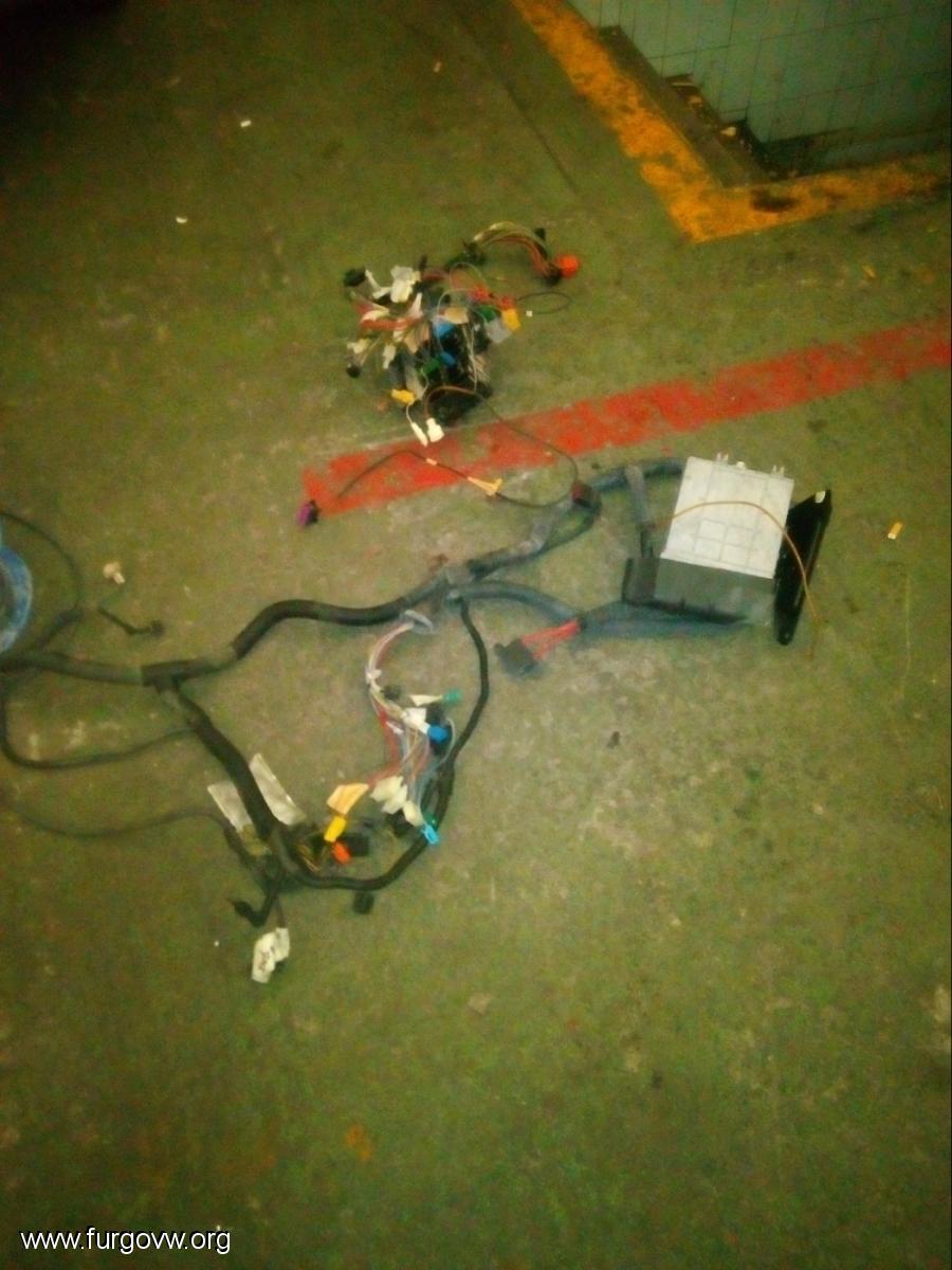

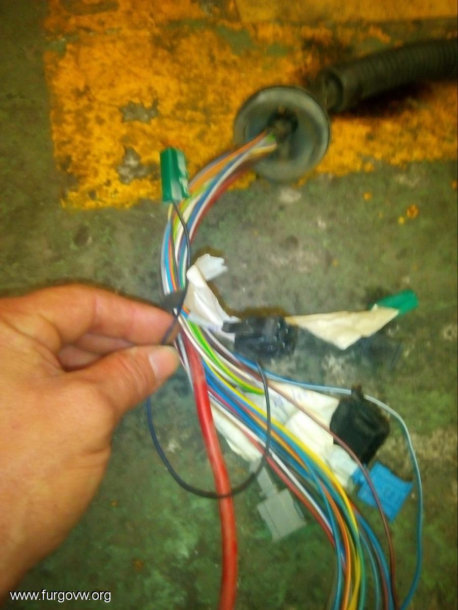

Aquí tenemos... Los cables que van al llavin de contacto y mandos más el del cuadro velocímetro

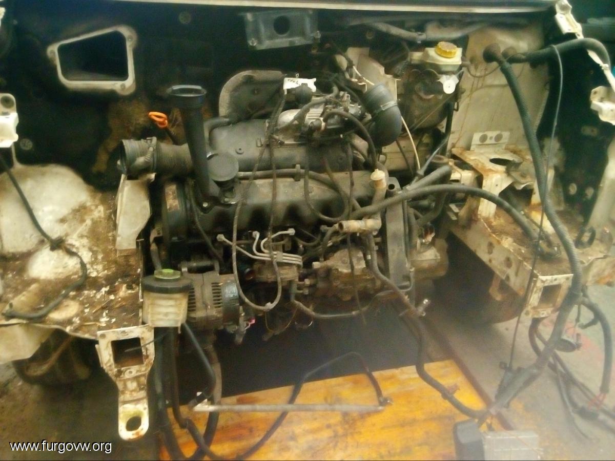

Instalación del motor fuera ya..
Ahí va conectado el obd...tengo duda de si cambiar la conexión completa o cortar empalmar.. Aquí tiene 7 pines conectados y la mía lleva solo 3 conectados..cuando llegue el momento lo pensaré..
