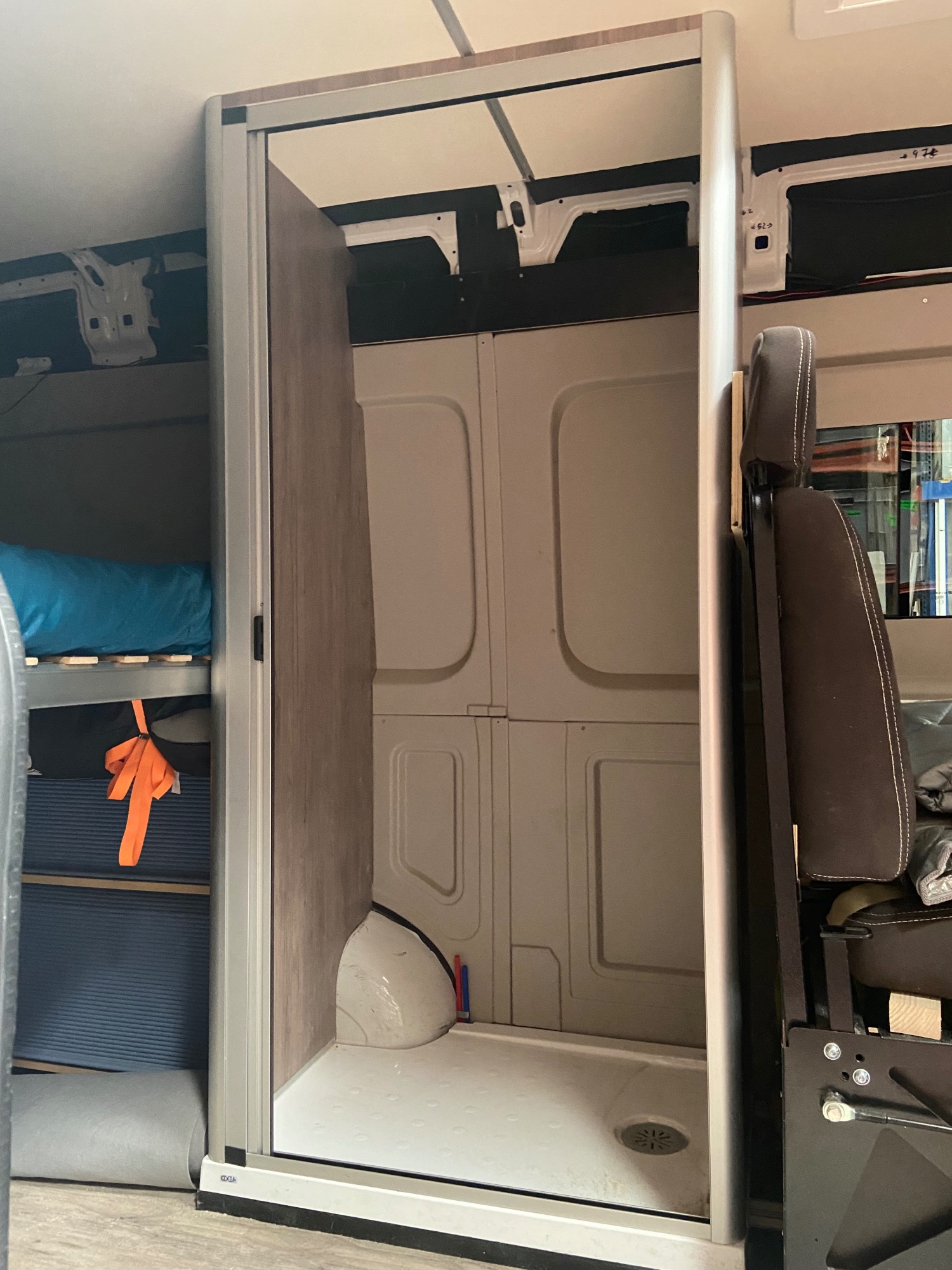

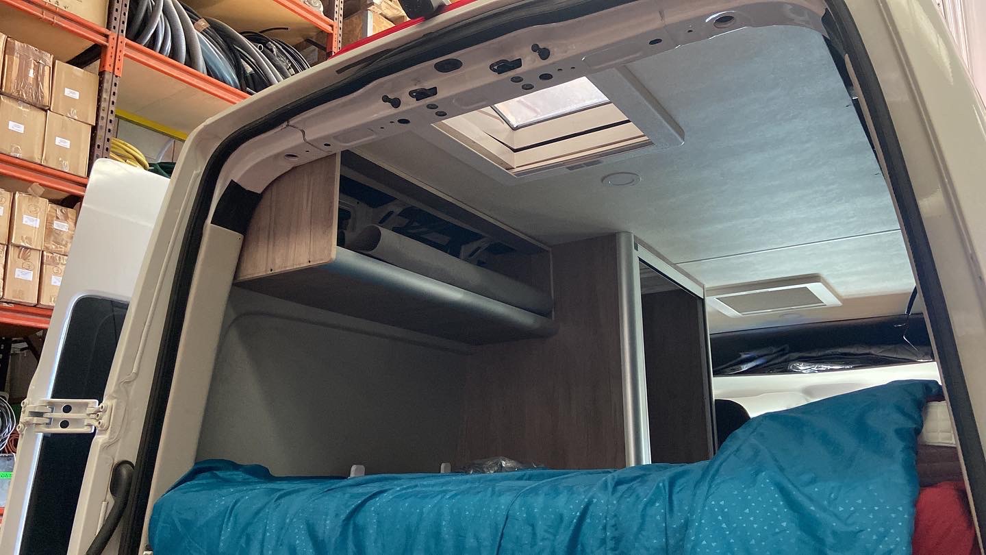

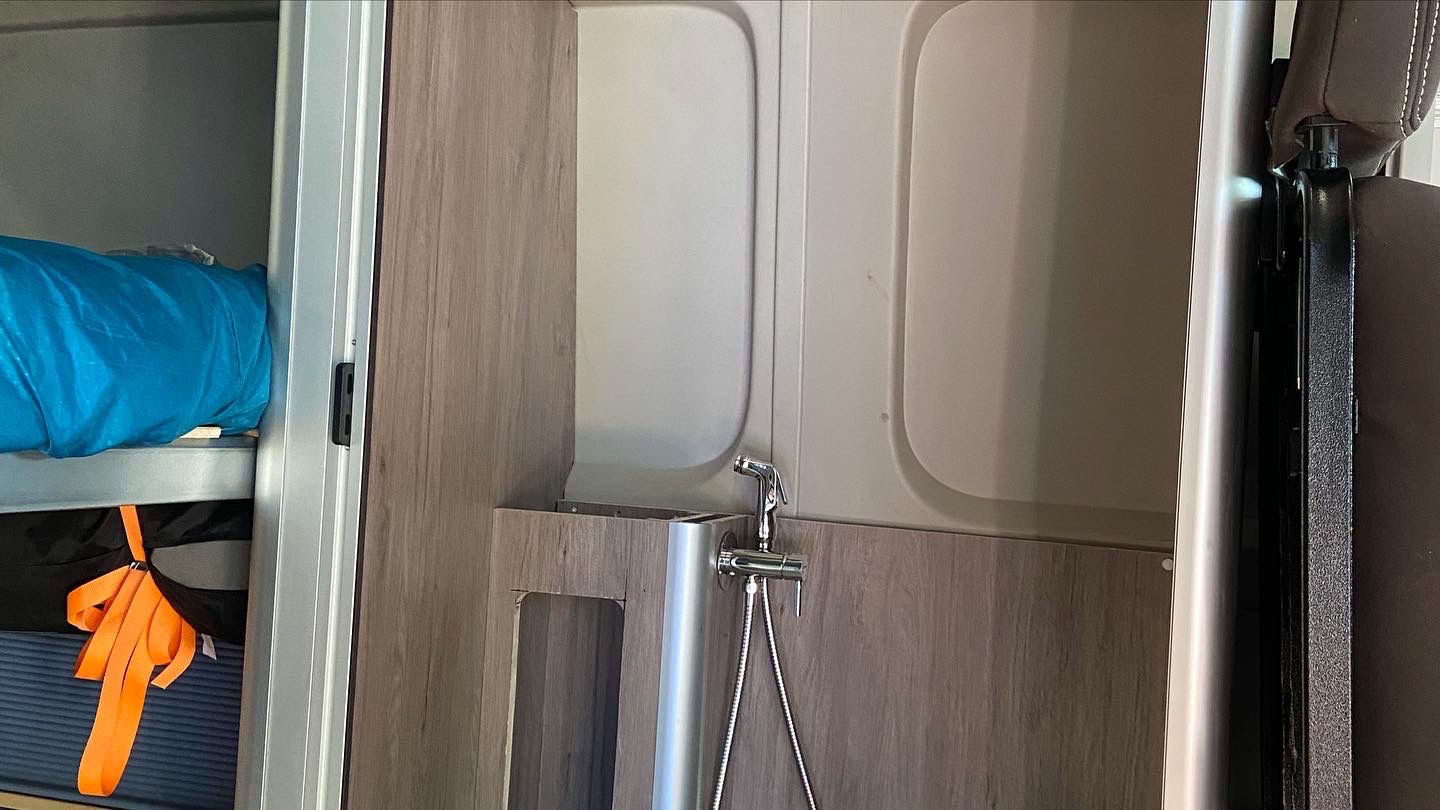

Esta es la terminación de los paneles el techo es de contrachapado con un recubrimiento
