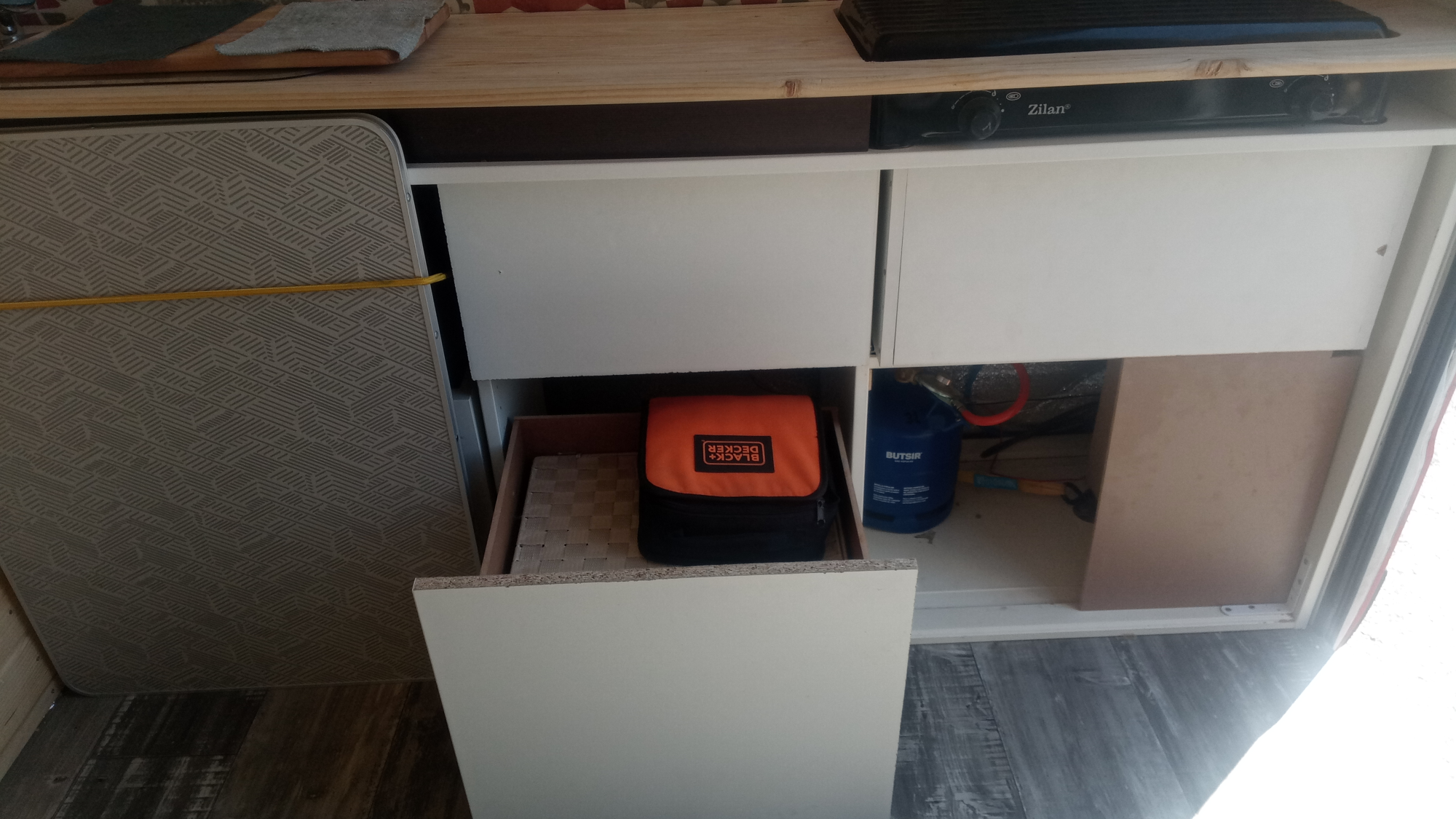

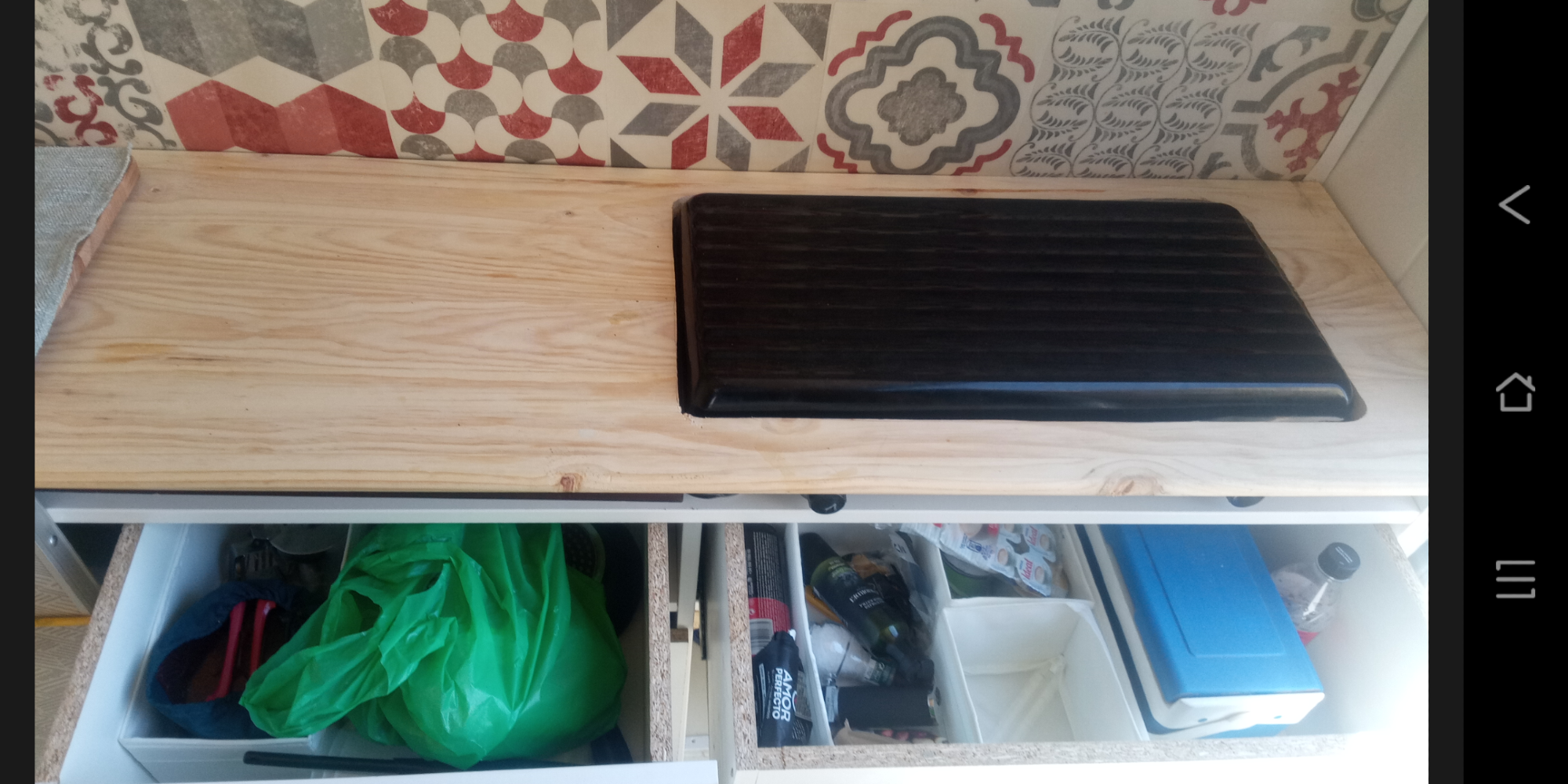

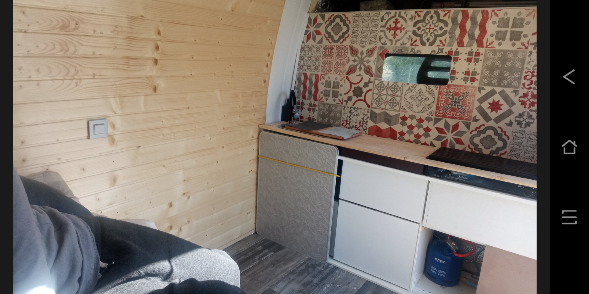

Os dejo algunos avances, he puesto cajones grandes al mueble, todo con maderas y guias recicladas de la basura, son cajones grandes, un montón de espacio para comida, menaje y cosas de limpieza. He tenido suerte de encontrar muebles camper a los que he podido quitar las guias,  guias buenas con bloqueo. Lo demás es contrachapado guarro, a ver lo que dura. Faltan por rematar los cantos.

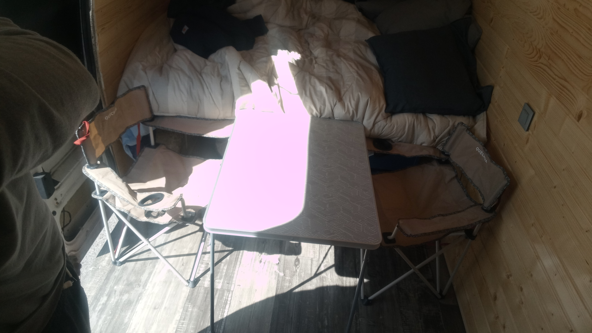

También he comprado en el decathlon mesa y sillas plegables y queda un saloncito curioso. He comprado polipiel para forrar todo lo que queda por hacer de revestimiento de las puertas de atrás. A ver si esta semana me pongo...

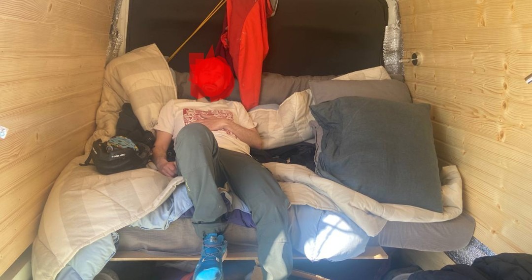

Por otro lado, un pro muy grande de tener la cama en los listones de ikea skorva es que caben dos bicis de montaña grandes, de 29, con la rueda de delante desmontada debajo de la cama. Vamos, que no se pierde nada de capacidad de carga con esta distribución. Otra ventaja es que se puede desmontar una de las vigas y dejar la cama en modo sofá doblando el colchón, con lo que se ganan 60cm de salón o desmontarse  la de las puertas traseras, tirar el colchón hacia el salón y ganar espacio de carga detrás, para cosas altas que no quepan debajo de la cama.
Recomiendo este sistema de vigas de ikea: es fácil de montar, robusto, versátil, barato, no pierdes espacio y además es 100% desmontable en 5 minutos.
Me estoy planteando si cortar el colchón en 2 para que sea más fácil el cambio, pero me preocupa perder comodidad porque la verdad es que se duerme perfecto. Ya he hecho unos cuantos viajes y estoy muy contento con la distribución, súper versátil y por muy poco. Y la burra anda genial, ya le he hecho 4000 kilómetros y va como un tiro. Contentísimo hoyga.
Tema ventana es necesario cuando hay un vendaval fuera o estás en negativo y quieres ver salir el sol calentito en la cama. Realmente no la echo demasiado en falta, puerta corredera abierta y a gozar. En verano veremos...

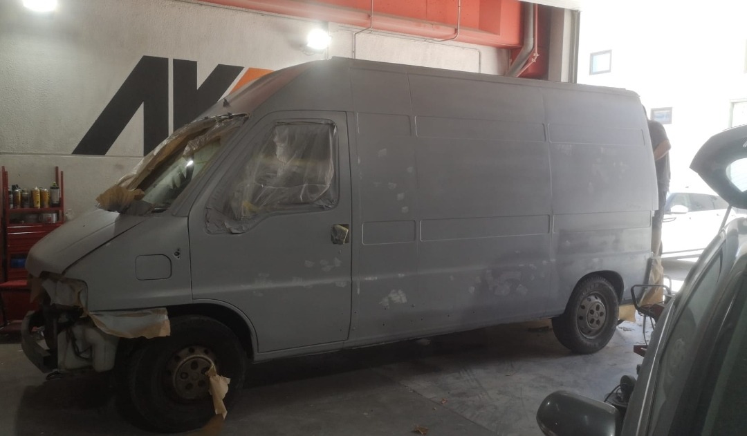

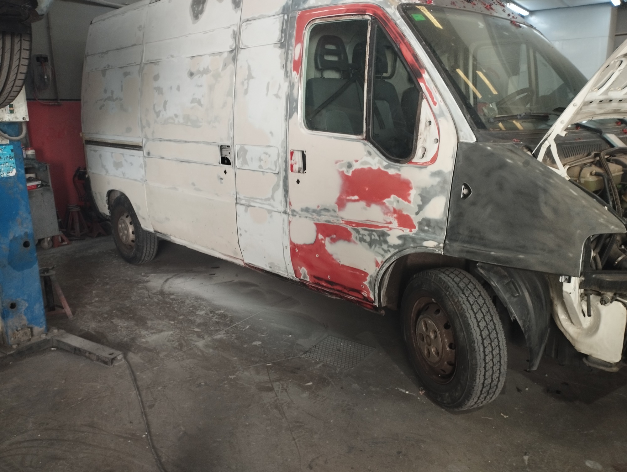

Pues nada, así tenemos al furgorilong. Una gran movida, la compramos vinilada entera. El antiguo propietario me dijo que era blanca debajo del vinilo. Nos liamos a quitar vinilo para enmasillar y pintar... Pero una puerta roja, el capó y otra aleta negras... menudo capullín el tío. Estoy pensando si dejarla blanca o darle un toque de color.
Blanca
Gris claro
O gris-caqui.
Alguna sugerencia de color? No tengo prioridades por el momento.

yo la meteria caqui, pero nunca mejor dicho... para gustos los colores!! por cierto, yo aprovecharía y le metería ya las ventanas si es que te has decidido ya a hacerlo...

No has puesto nevera? A todo esto se me ocurre que el canto donde llevas el fogón lo podrías remartar en aluminio si las esquinas fueran rectas y no redondeadas. A disfrutarla

Cita de: ELSERGIO en Agosto 01, 2022, 19:43:20 pmyo la meteria caqui, pero nunca mejor dicho... para gustos los colores!! por cierto, yo aprovecharía y le metería ya las ventanas si es que te has decidido ya a hacerlo...
Yo también me decantaba por el caqui, pero al ser una furgo antigua no sé yo si va a quedar demasiado "vintage" por decirlo sutilmente así que me he decidido por un gris pastel medio, universal y para toda la familia.

No, por lo mismo que le comento a Sergio. Con hielos de casa de esos de plástico hacemos para fines de semana. Lo de los cantos sí que está pendiente! de hecho tengo que finiquitar todo el mueble bien, poner tiradores y cantear todo.

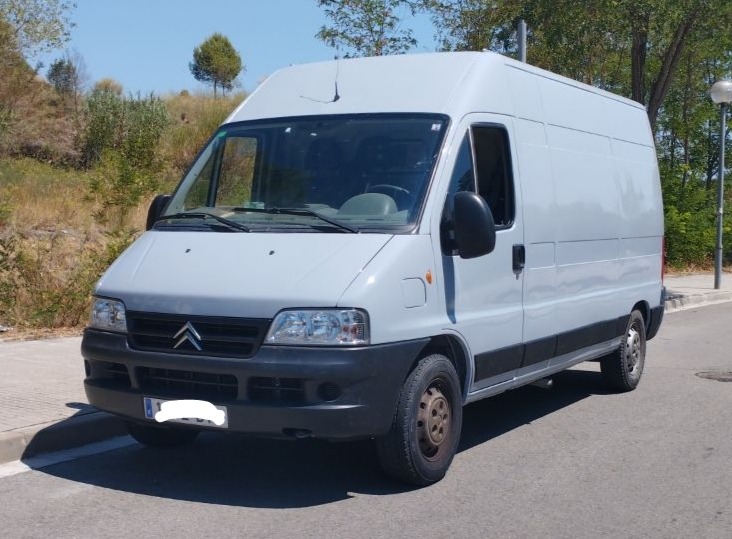

PD. foto de la furgo ( me ha quedado más clarito de lo que quería)
