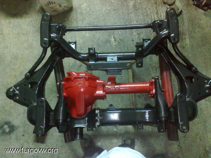

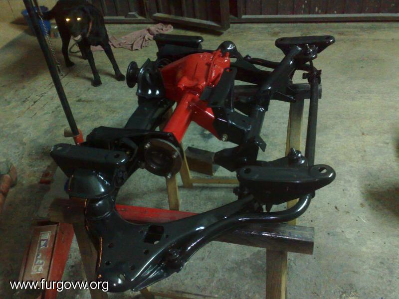

bueno ya metido en faena, sigo con el motor de la H-1, me han traido el piston que tenia gripado y todos los casquillos de bielas y cigueñal, tambien he mandado revisar la culata, porque una que tenia guardada de Mitsubishi no valia, por lo visto existen 2 variantes del motor y varian pistones y altura de valvulas, en fin que esta semana que viene empiezo el montaje, por ahora estoy limpiando piezas y de camino dandole un poquito de pintura, ayer acabe el eje delantero, al cual le voy a monta las rotulas nuevas, ya puestos:
haber si queda bonita por debajo para los de la ITV
en fin, sigo con la faena de mi "Garra-patilla"

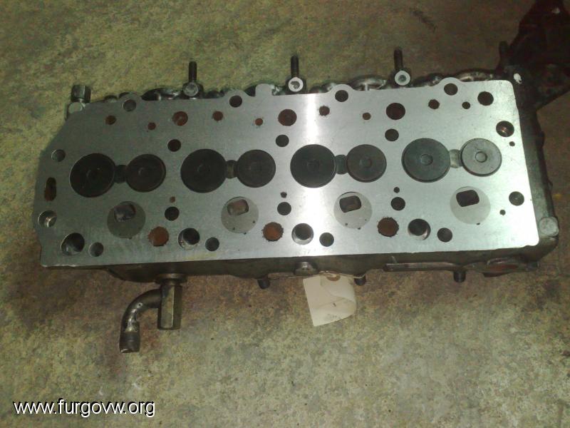

bueno pues otro pasito mas, ya tengo la culata repasadita para montarla

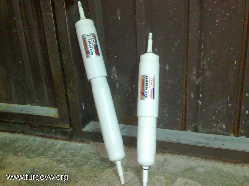

y un regalito que he pillao en el mismo desguace que compre la furgo ,unos amortiguadores para el eje trasero, no son exactamente iguales las cogidas, pero por lo que me han costao interesa acoplarlos

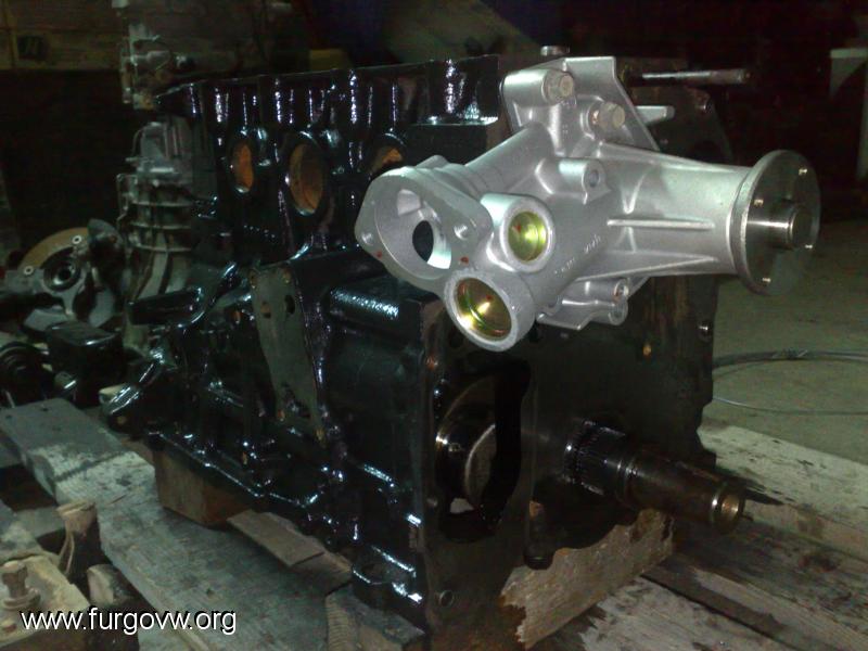

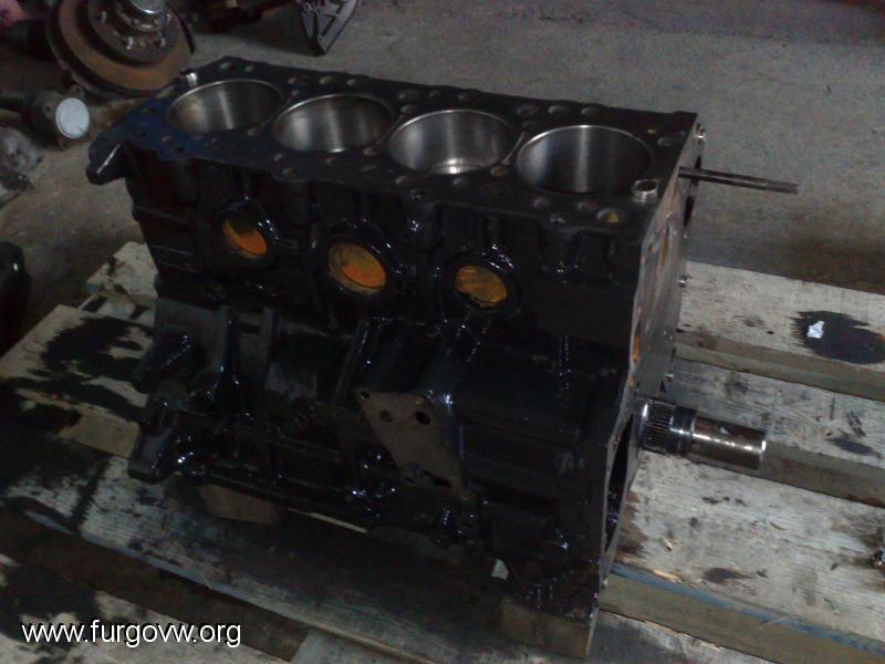

bueno ya tengo la maquina preparada pa poner tornillos, porque con la emocion se los he quitado todos, segmentos nuevos, 1 piston nuevo, casquillos de bielas y bancadas
y ya que le he cogido el vicio a la pintura, pintaito
y ya sequito a colocar piezas se ha dicho, seguiremos informando .fotografo
