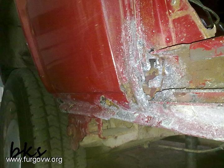

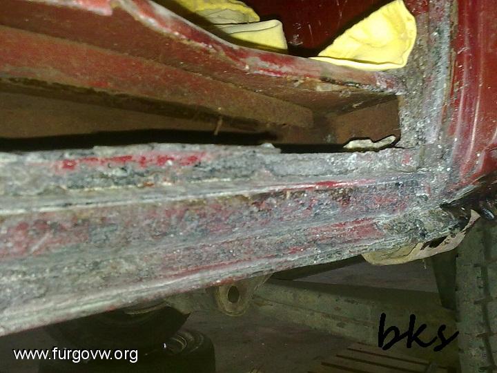

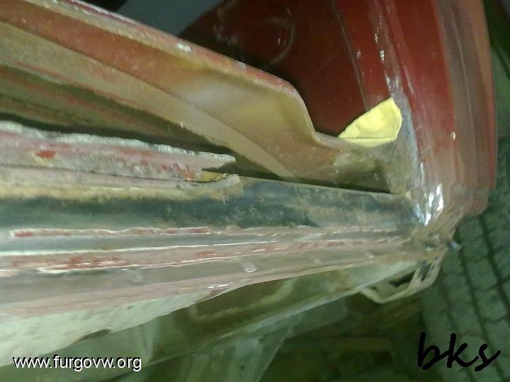

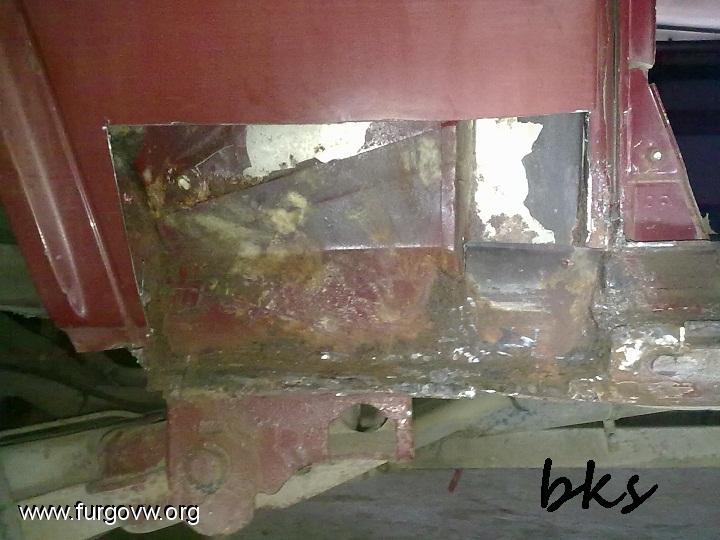

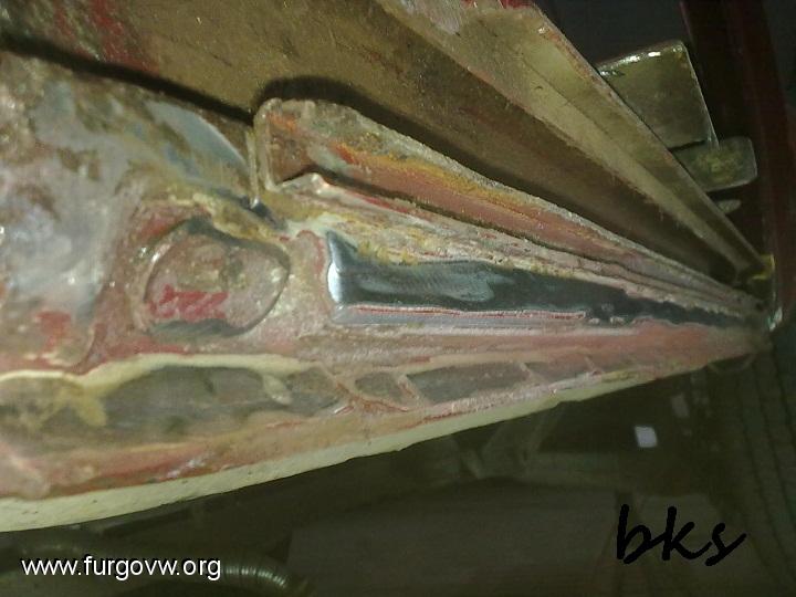

Bueno aki van algunos avances , ya hemos pasado al lado izquierdo, revisado la corredera y empezamos a a meter radial ( a ver si Nacho encuentra un plasma, no la TV sino de corte, dentro de poco :) )
Y por ahora eso es todo amigos ....

Hola Chabi, menudo curro.
Mira, ¿vas a aprovechar para cambiar el portón de atrás, o al menos, cambiar el cristal?
Saludetes

Cita de: Chabi en Noviembre 16, 2011, 09:46:04 am
Habéis pasado ya al lado izquierdo, habéis metido la radial y estáis buscando un cortador de plasma!!!!!
Pero que vais a dejar encima del chasis?? .meparto .meparto
Aprovecha ahora, que son problemas que te quitas luego. Eso si. Según lo haces, busca por donde meter después la cera. Y si no hay acceso, hazle unos agujeros desde el interior y después le pones unas tapas... lo que sea para proteger las soldaduras. Sino en unos años estarás igual.

Chabi
Hola Satrapa, pues le voy a poner una venatana termica como la que llevaba pero un poco mas grande, tenemos que cortar chapa de la anterior instalación porque esta un pelin tocada y para sanear mejor cortamos, ademas le da su rollo individualizado y tiene su puntito dormir la siesta con el ventanuco abierto, ademas como va a llevar camara de aparcamiento no me importa no llevar luna trasera, y con los espejos Syncro se verá de pm hacia atras .
Gracias Gertakari , mas ganicas tengo yo, te lo aseguro, y ganas de kemar caminos tb :D
Exjeepr , esta tarde vamos a probar que tal esta el Visco y empezamos a desmontar bajos ... JaJajaJajajA
Lo del plasma es porque hay lista de espera .... ya te contaré :P .fotografo
Lo de la cera lo siguiente despues de arenar, que como vaya asi la cosa tb lo vamos a ahcer nosotros y la vamos a liar parda.
