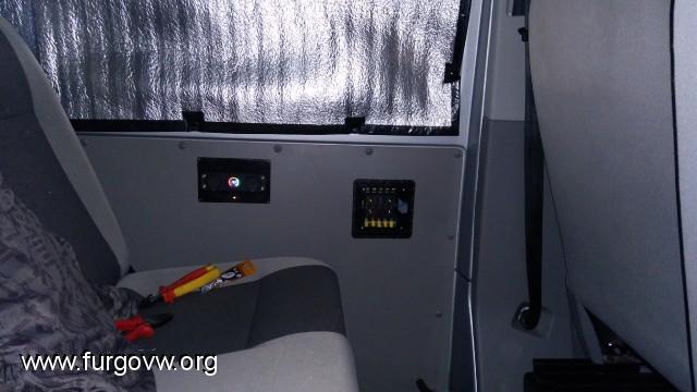

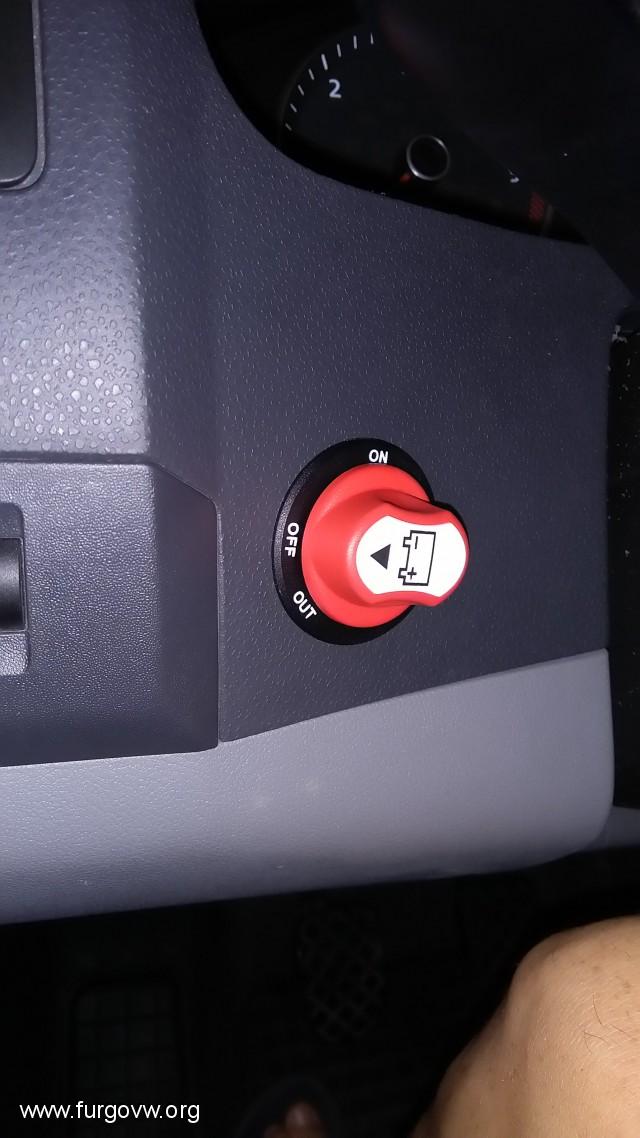

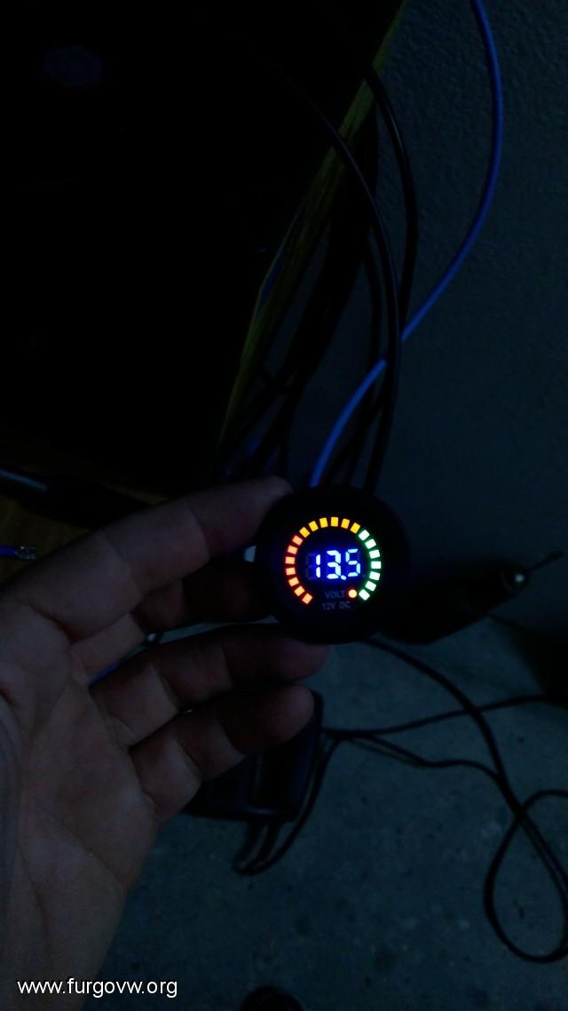

Buenas tardes.
Necesito ayuda. He montado una batería de 135 Amperios y la he conectado a la principal 69Amp mediante relé separador e772.
Mi duda es la siguiente, cuando lo conecto a la principal una vez arrancado el voltimetro me marca hasta 13,3 v una vez se carga y no sube de ahí. Cuando la desconecto manualmente de la batería principal independientemente del relé que he puesto ya que he puesto una llave que corta la conexión se me queda en 13,2 v y desde ahí se empieza a descargar progresivamente. Con el frigorífico waeco tipo cajón al máximo de rendimiento en 10 horas se me queda en 12,3v. Os parecen estos valores correctos?? Consume demasiado la nevera? Cuando la auxiliar marca 13,2 va significa que está cargada al máximo?? Todavía no tengo placa solar, será el próximo paso. Si la cargo con la red y un cargador de baterías me sube a 13,5
A la espera de vuestra ayuda.
