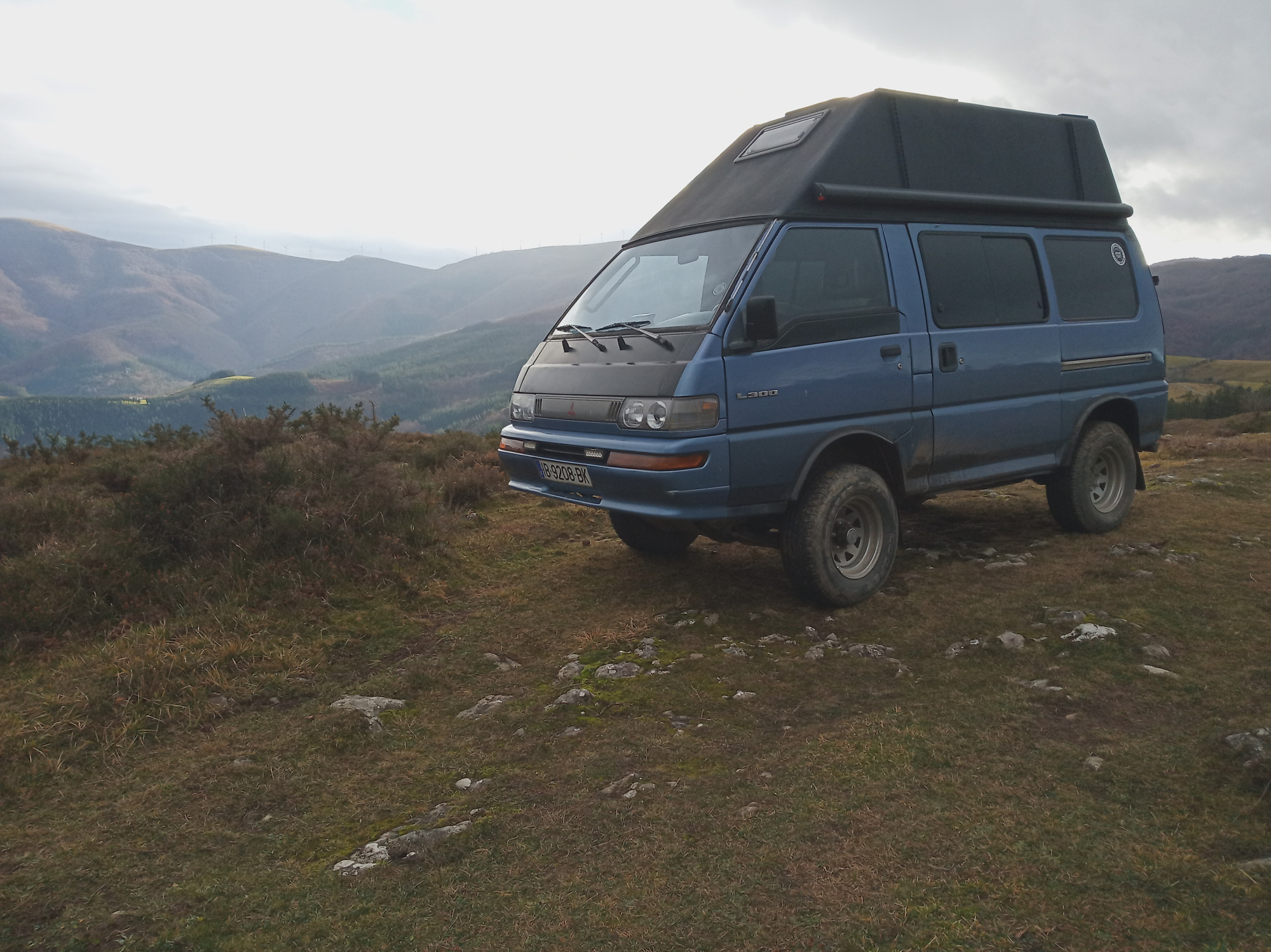

Hasta ahora no habia visto el potencial de esta furgo, me refiero principalmente a la parte camper. Me he quedado sin palabras.
Me gusta mucho la verdad. Quizas caiga una pronto.
alvaro garcia
Que alegria que estés de vuelta, el techo te quedó de maravilla y eso que no lo has pintado. En realidad toda la furgo está buenissima !!! ... Ahora en Uruguay es invierno pero cuando pase me dedico a realizarle el techo  a mi vw t3  ahora si ya me dió ánimo al ver como te resolviste tú.
fai

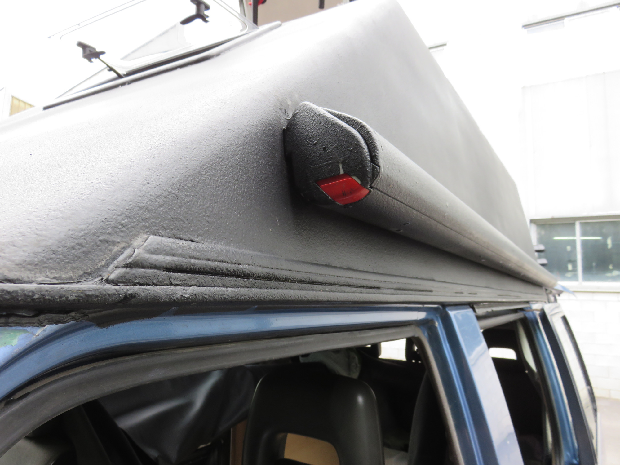

Ánimo con ese techo alvaro!!! supone mucho mucho trabajo pero seguro que merece la pena. Mi techo va quedando fino poco a poco, espero pintarlo para finales de Agosto.
Pablo es una furgo que te da mucha libertad, si puedes no dudes en hacerte con una.

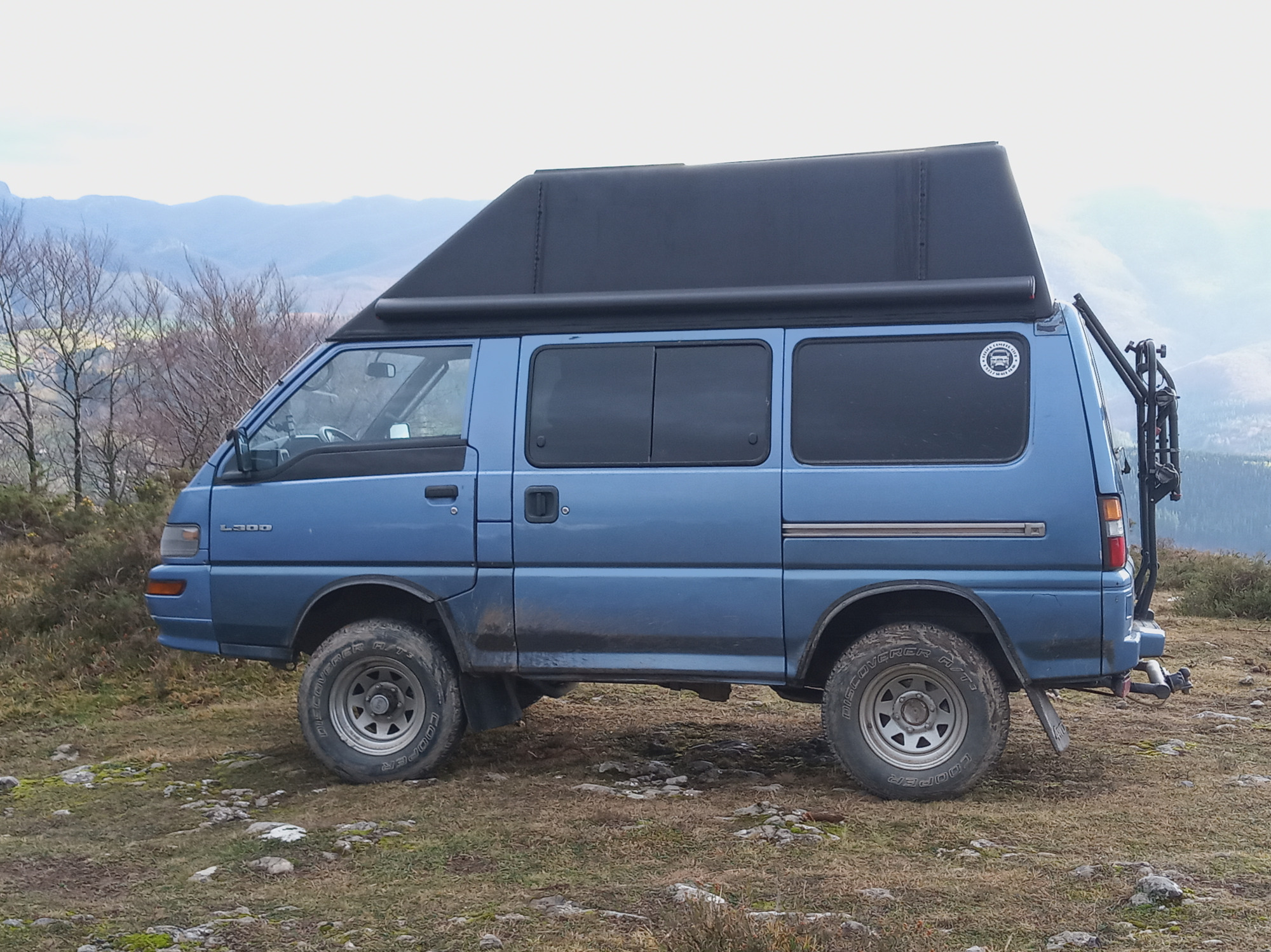

Menudo fenómeno! Al principio me ha parecido un techo modificado de T4. Buen trabajo.  .palmas

Cita de: Txuan en Febrero 06, 2018, 12:40:36 pm
A día de hoy eso es legalizable?
Cita de: fai en Julio 25, 2014, 07:25:41 am
El tema de homologación lo tengo hablado con una empresa que se dedica a ello y no hay problema para homologar un techo artesano. Lo que no está permitido es cortar los travesaños que son los refuerzos del techo de la furgo.
Según dice lo tiene hablado y mientras no cortes los travesaños se puede hacer.

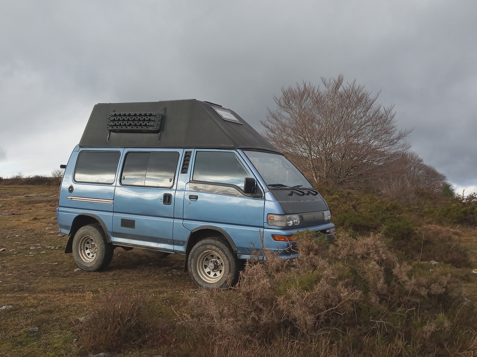

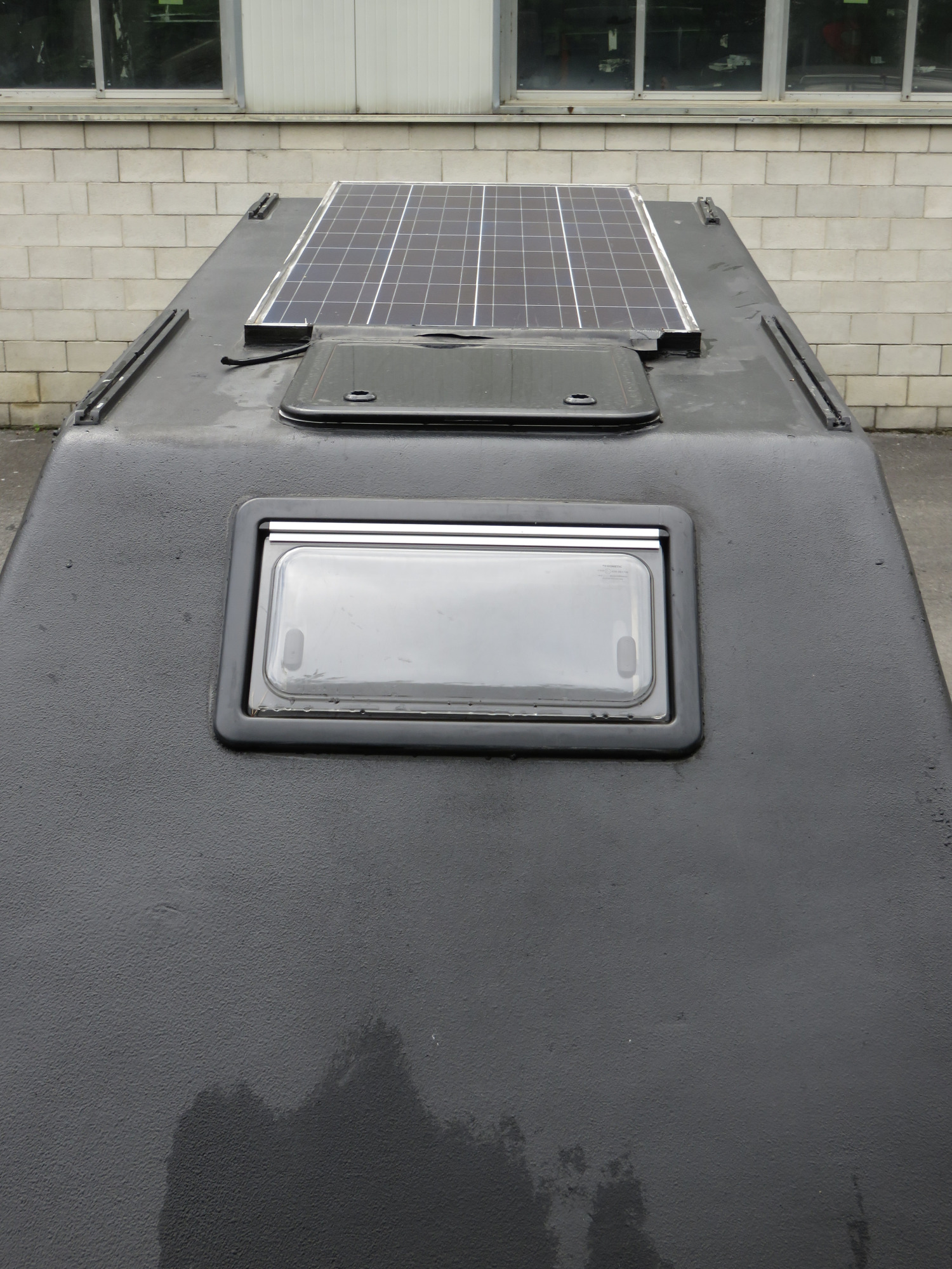

fai
Junio 02, 2020, 17:22:53 pm #99 Ultima modificación: Junio 02, 2020, 17:57:21 pm por fai
Buenas, bueno por fín puedo decir que acabé la obra del Escorial, como se suele decir  .panico  .panico
No es que haya estado todo éste tiempo trabajando en el techo, a ratos y según las ganas etc. Aunque sólo la homologación me ha llevado como año y medio. El caso es que ya está terminado, ahora disfrutando la furgo a tope!

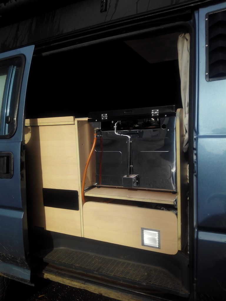

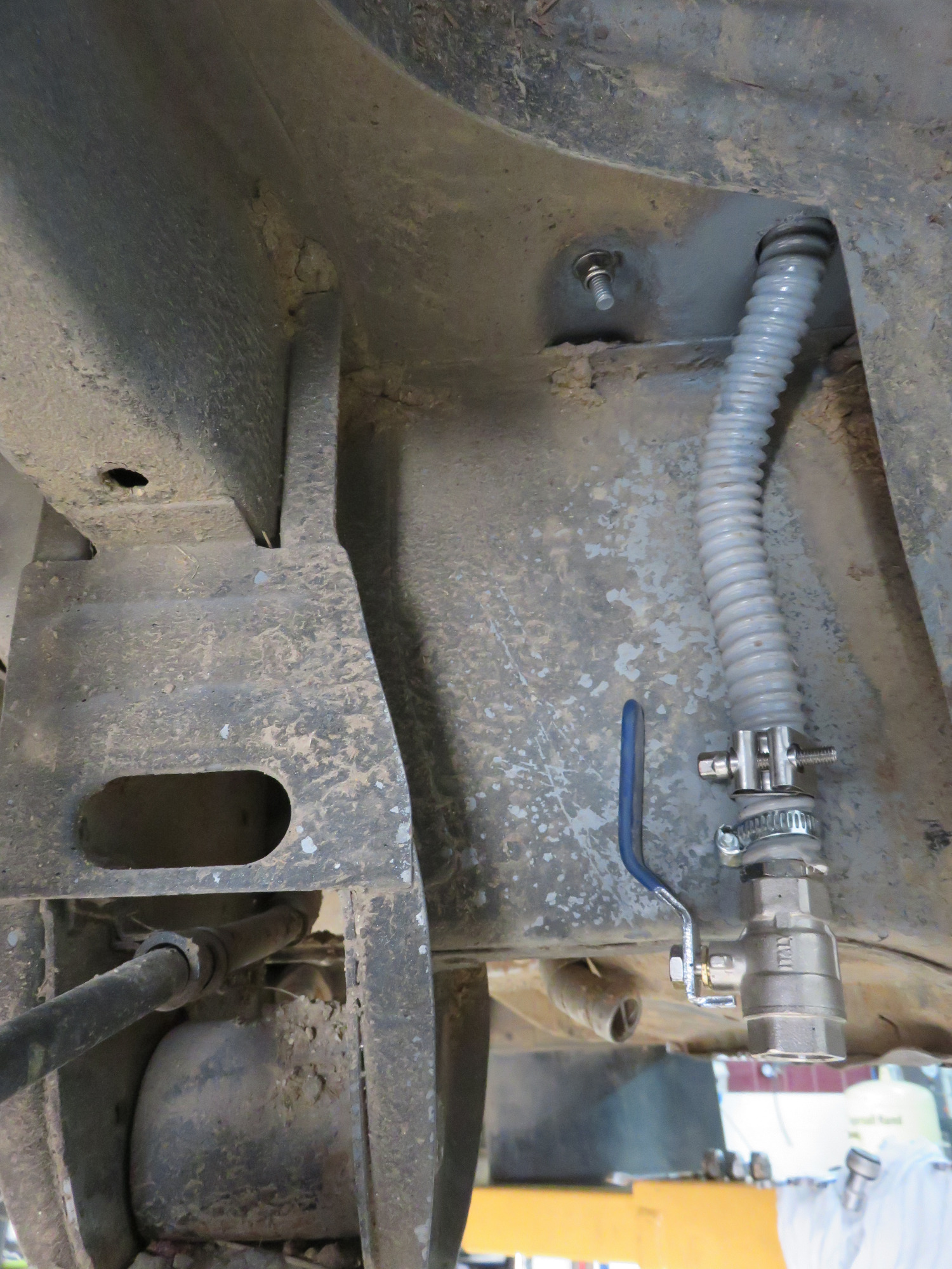

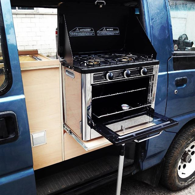

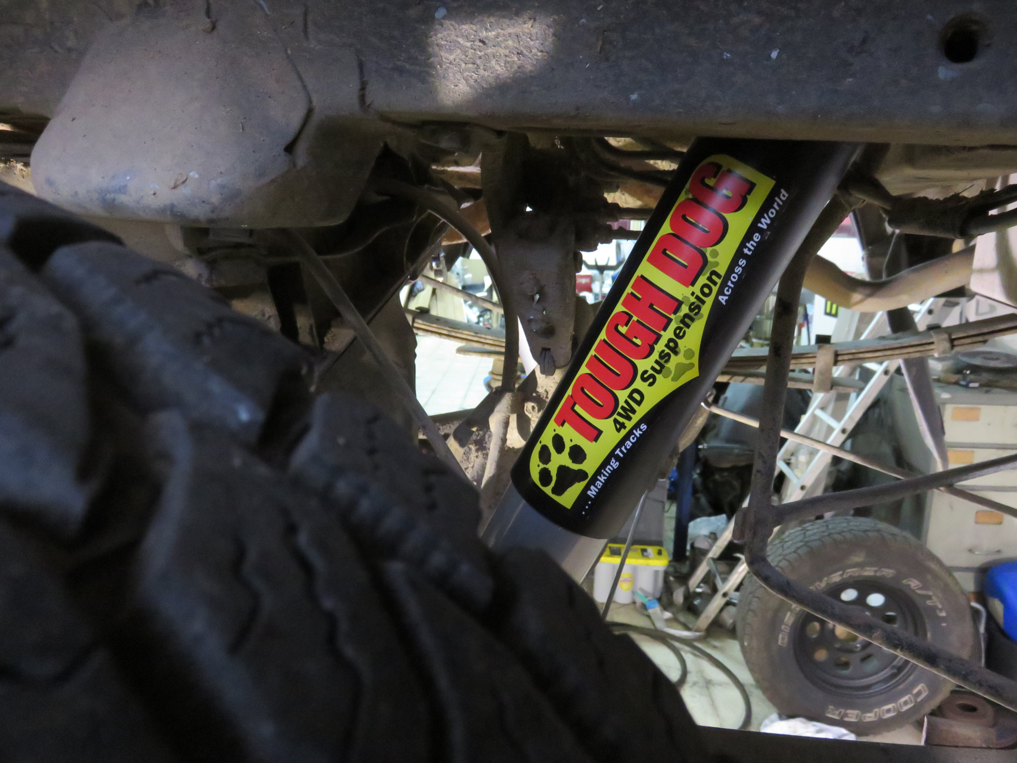

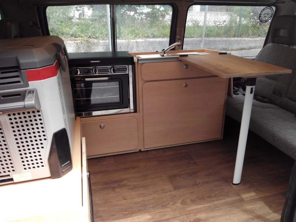

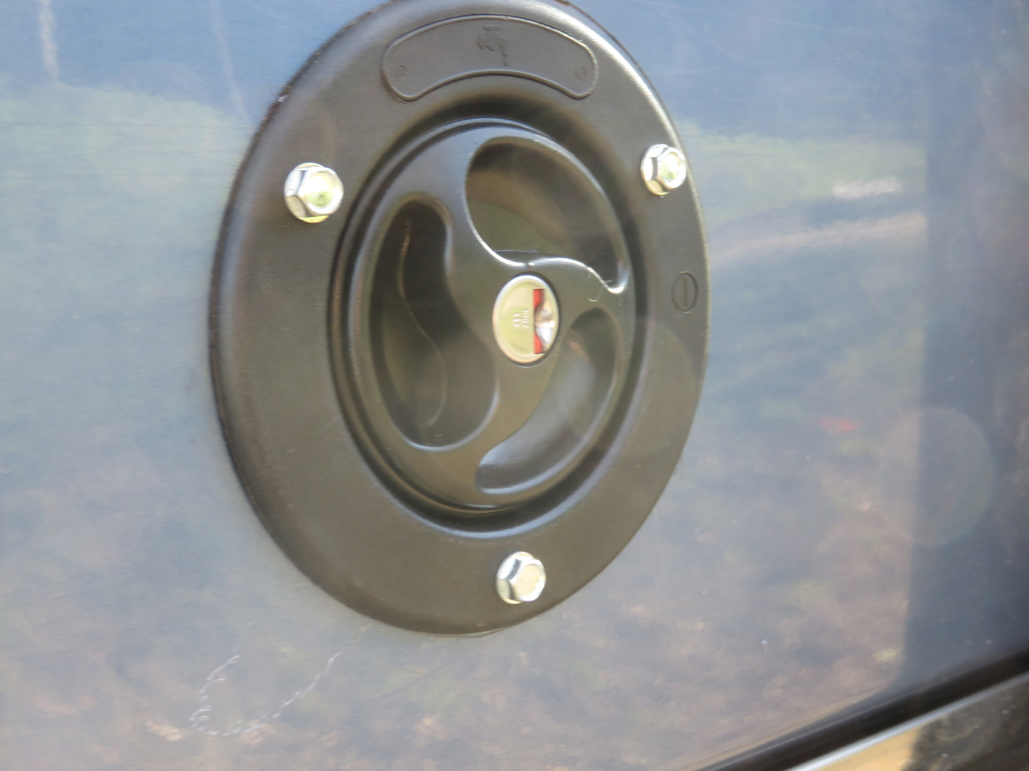

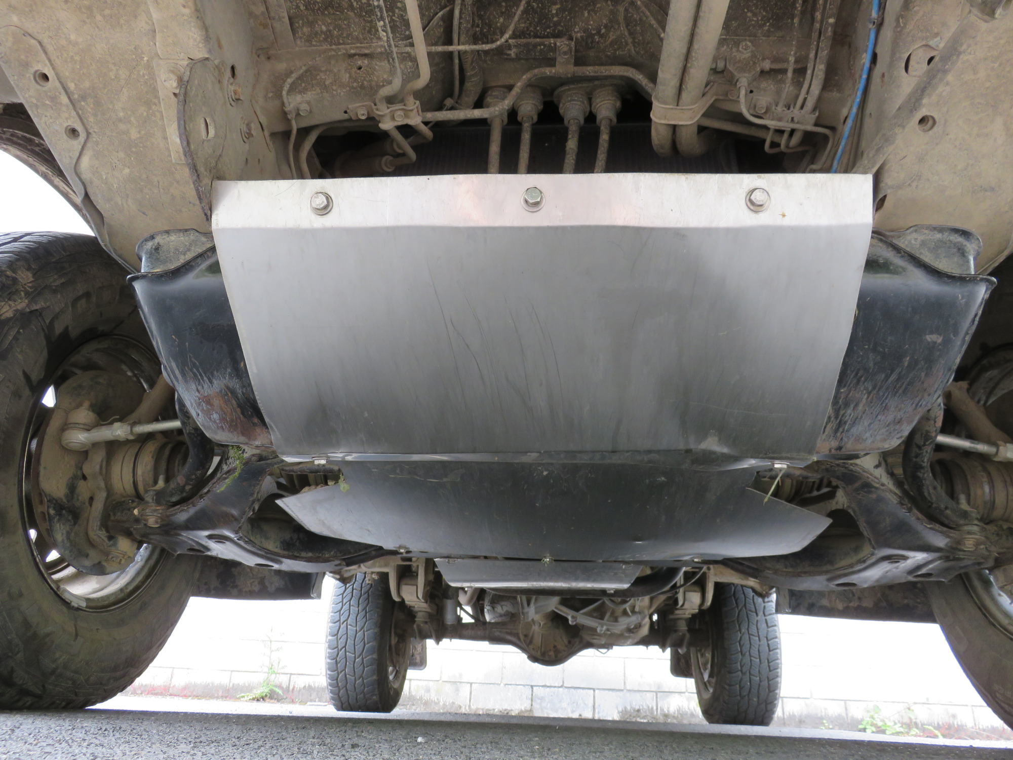

Poder se puede hacer, ahora, el trabajo que tiene, tiene telita  ;) También me lié con restauración de óxidos, preparación 4x4 (suspensiones, gemelas, bj-s, protección de bajos, camperizacion (muebles con cocina-horno extraíble, suelo, aislamiento, cambio de lugar de la segunda batería, instalación de luces, tomas a 12v, ventilador en el techo, detector de gases, bocana de agua, instalación de gas homologada también, depósito de agua de 110 litros de agua limpia-potable, salida directa al suelo de aguas sucias (agua del fregadero), manguera para utilizarla para hacer el fregado, ducharse, limpiar el kayak, la furgo etc.
Un saludo!!!
