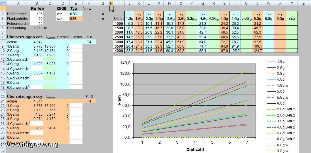

la verdad que he probado muchas t4 y ninguna tiene una relación tan corta como comentas. quizás el cuentarrevoluciones o el velocímetro no te marcan bien. esa relación de marchas es lo que lleva una t3 1.6d 4 marchas 50cv .así que dudo muchísimo que esos valores sean reales.
Es posible que le marque de menos. Pero también es posible que tenga montada una caja CCZ que en 5ª a 3500 vueltas da 91 km/h. Si lleva las 195 que llevaban de serie las T4 de entonces.
haizkolari
Cita de: SoyGenin en Enero 21, 2015, 09:45:29 am
el cálculo está hecho con unas 195 50 15 ... ¿no son todos los años 195 70 15? creo que cambia el resultado con esa medida

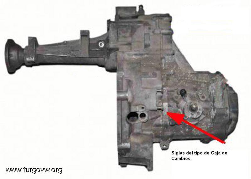

Muchas gracias soygenin!!!!  Como veo ke tipo de caja llevo sin desmontar????
SoyGenin
Cita de: piruly81 en Enero 26, 2015, 13:11:43 pm
Ahí :
Normalmente hay mucha mierda ahí y toca limpiar para verlo. Pero estar, está  ;)
piruly81
Ok. Y esa parte es la de abajo? Perdonad mi ignorancia.  :D
piruly81
Esta en la parte de arriba? O se ve por debajo quitando cubrecarter? Gracias
SoyGenin
Cita de: piruly81 en Enero 30, 2015, 08:30:20 am
Por arriba, está al del selector de cambio. Entre la porquería que tenga y el varillaje del cambio está dificil pero se llega a ver.
