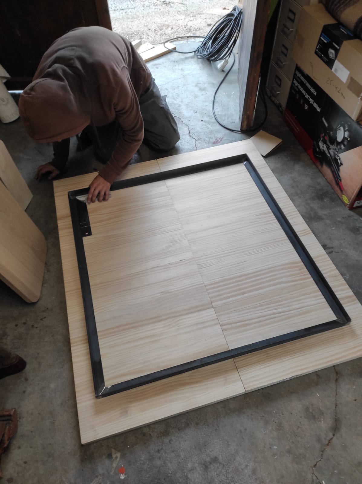

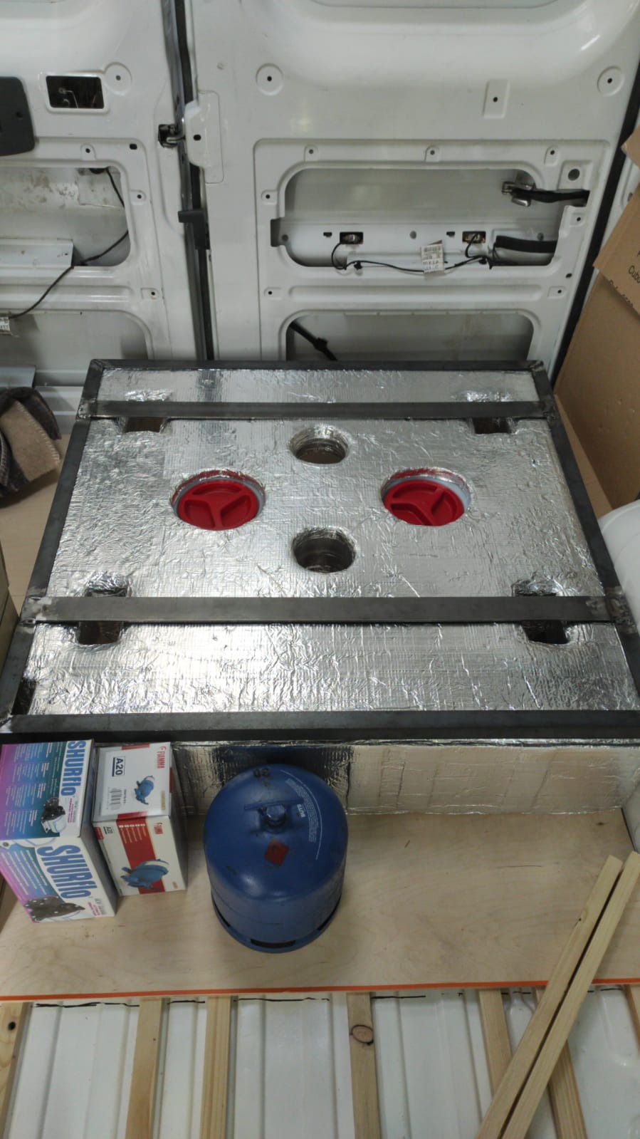

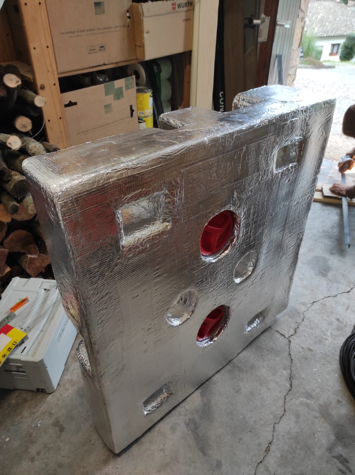

Ya tenemos el soporte de depósito casi listo, falta soldar las varillas roscadas a los pasamanos superiores y darle una mano de pintura y listo!
El depósito ya está 100% aislado y hemos comprobado que con el suplemento del Kaiflex sigue encajando bien.

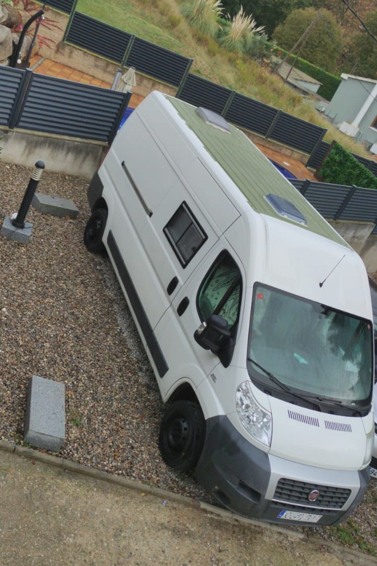

El fin de semana pasado nos liamos con la primera jornada de pintura y por si no nos acababa de gustar nos liamos con el techo, así ha quedado:

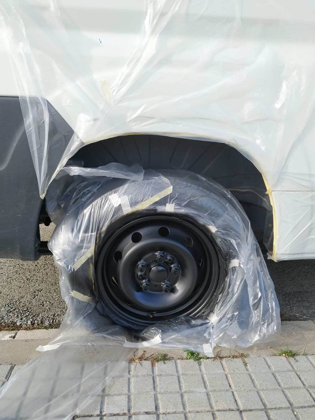

Por otro lado ya que estábamos y para no variar en todos nuestros vehículos le dimos una manita de pintura a las llantas, también le quité los tapacubos que me parecen horribles y no veas el coñazo para sacarlos ya que las ruedas traseras no quieren salir, los tornillos estan super duros y tendremos que ir algún sitio que nos los saquen a pistola.

Primero hemos lijado con lija muy muy fina, creo que era de 1000 o 2000, luego hemos limpiado muy bien el polvo y hemos pintado directamente con la pintura final dando un par de capas. Ya te contaremos como va pero de momento nos hemos subido para poner la placa, hemos pegado cinta, etc, y ningún problema.

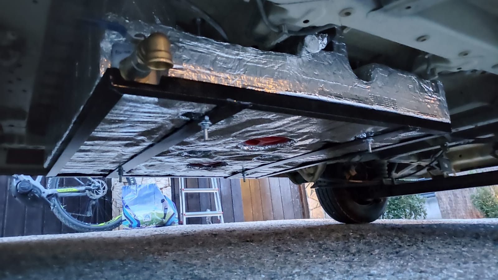

En primer lugar tenemos ya el depósito montado, hemos colocado sonda de nivel, codo para el desagüe de la ducha de diámetro 40mm y para el del fregadero de 25mm. También hemos añadido el aireador y la llave de vaciado. Como veis en la primera foto hemos puesto soldadura en frío en las tuercas que quedarán debajo del suelo de la furgo para poder montar y desmontar el deposito en caso que fuera necesario.
Nos queda por cortar el sobrante de los espárragos pero no lo haremos hasta que no esten todos los desagües instalados.

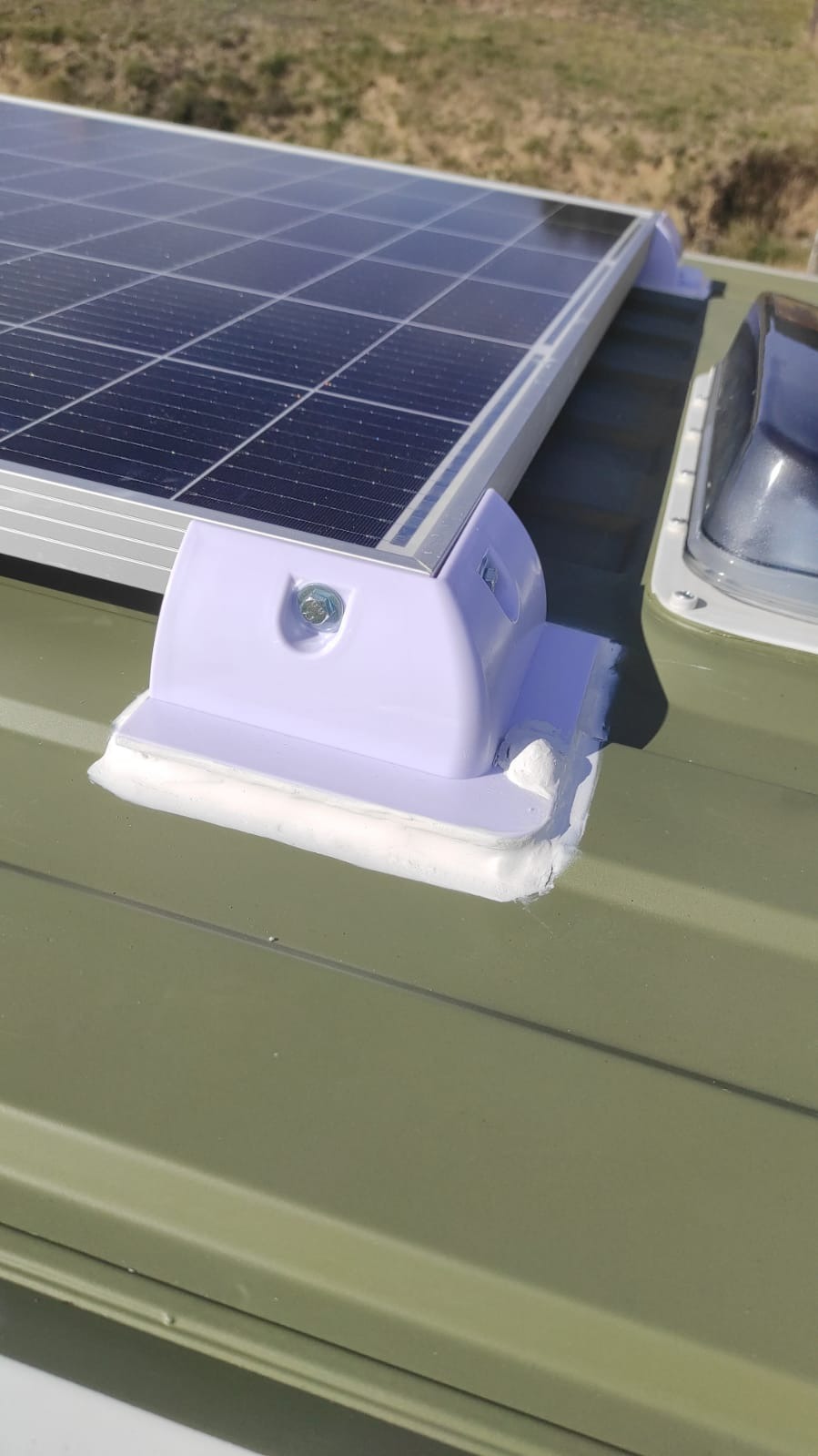

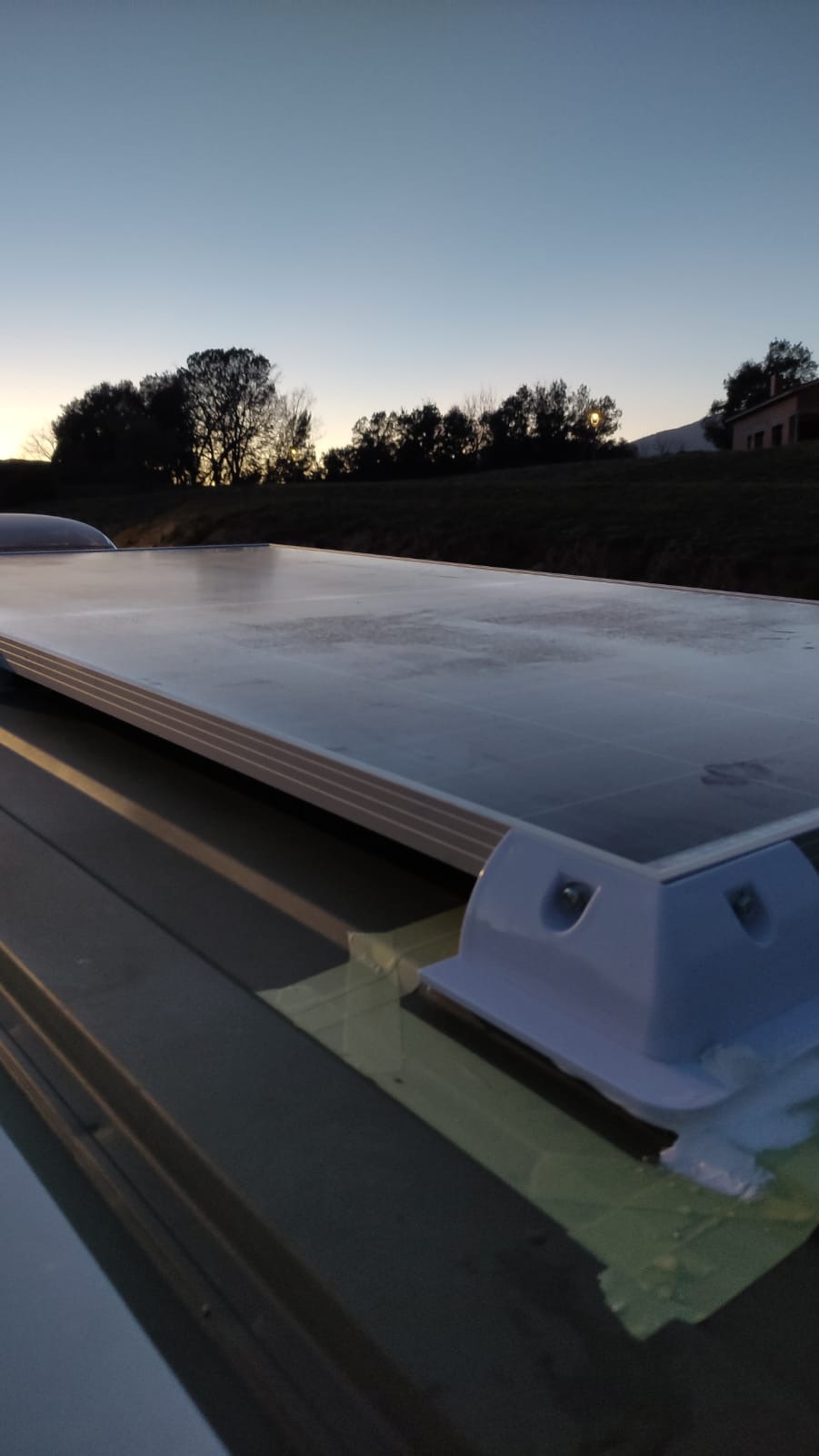

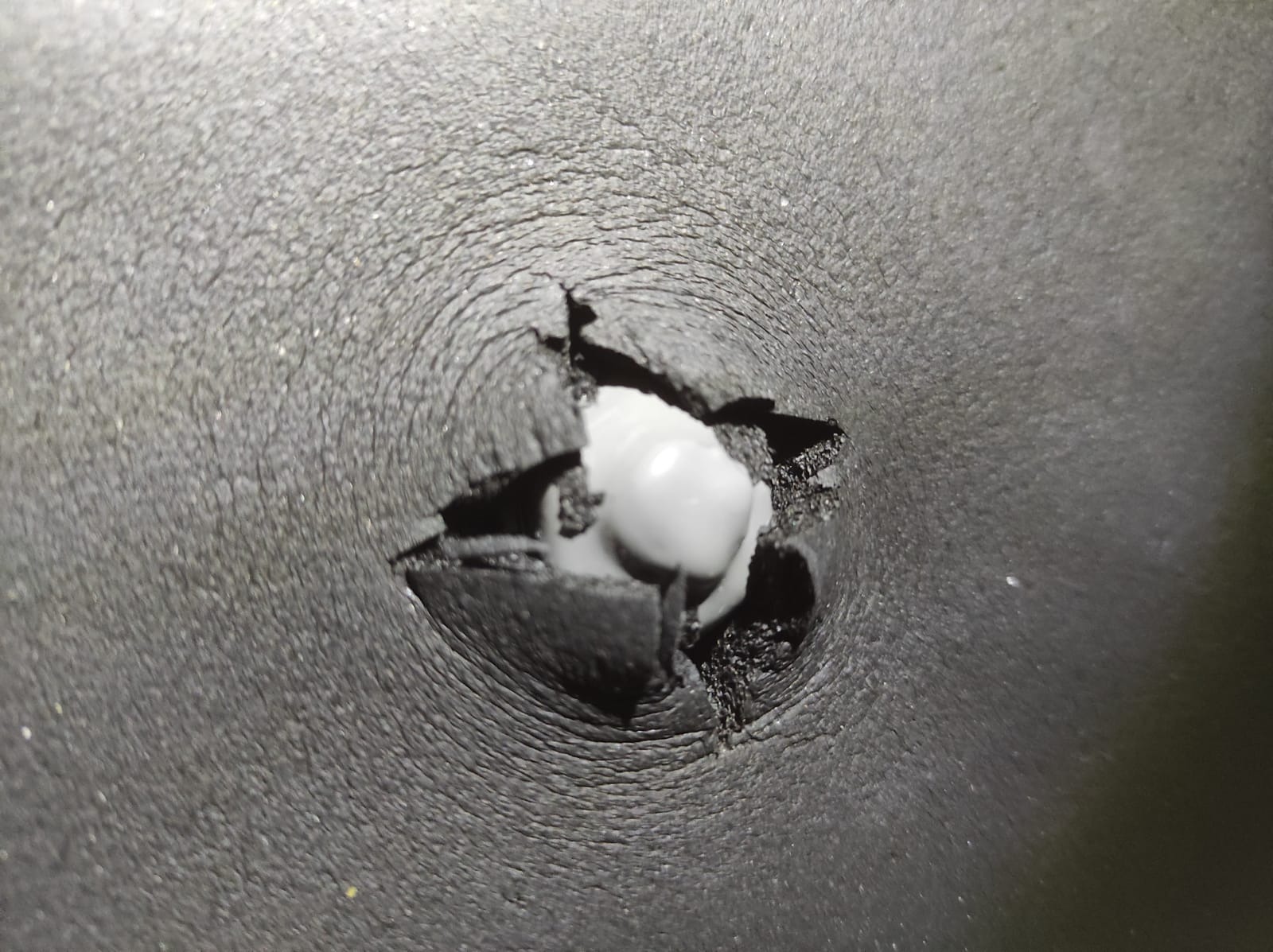

También hemos estado liados con la colocación de la placa solar, finalmente placa monocristalina de 410w, tamaño 2x1m. Le hemos dado muchas vueltas a la fijación de la placa y finalmente hemos decidido lo siguiente.
Fijación de la placa a los soportes con tornillos M6 y tuercas autoblocantes. Creo que si algun dia la desmontamos pondremos remaches roscados.

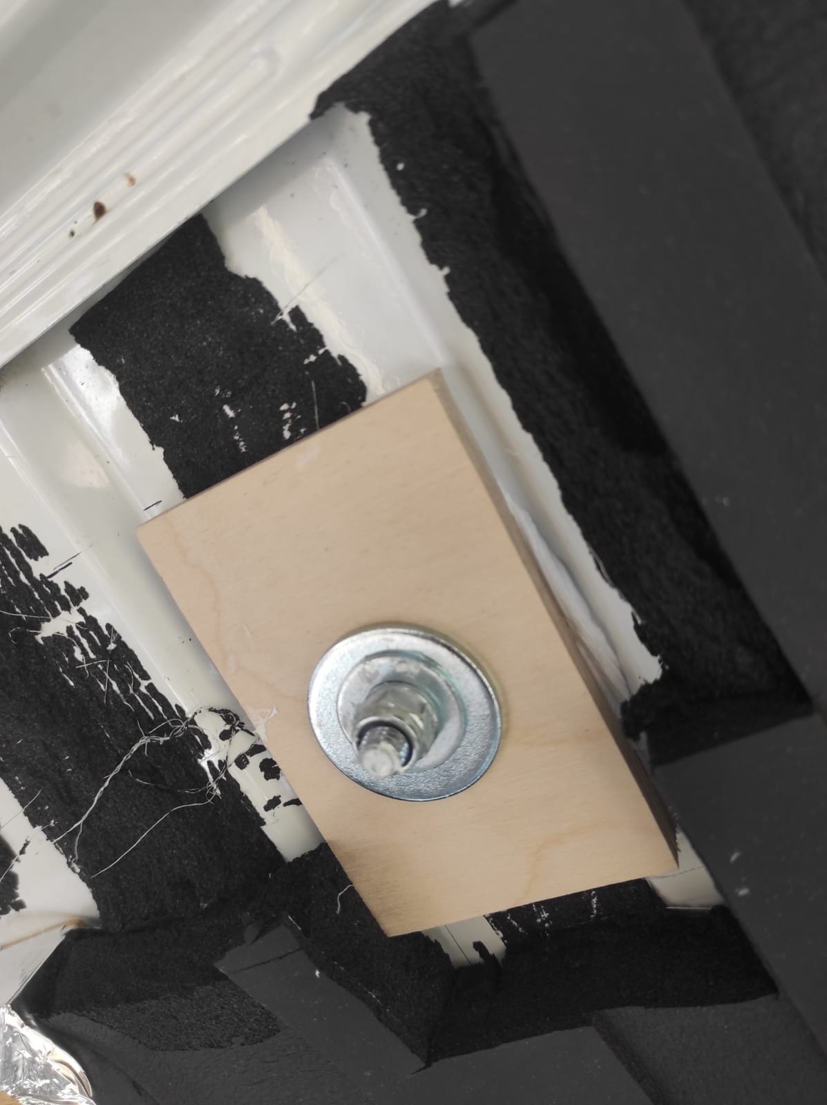

Fijación de los soportes al techo de la furgo con adhesivo ABS Fischer que suministra Autosolar con los soportes y como no nos fiamos hemos colocado tornillos M8 con tuercas autoblocantes en el interior, reforzando el techo con unos trozos de contrachapado de abedul.
Al final hemos sellado todo con sika, para mi gusto estéticamente estas cosas quedan bastante mal, lo hemos intentado hacer lo mejor posible con la cinta y el agua con jabón pero aún así es un poco chapuza, pero bueno como no se va a ver mucho.

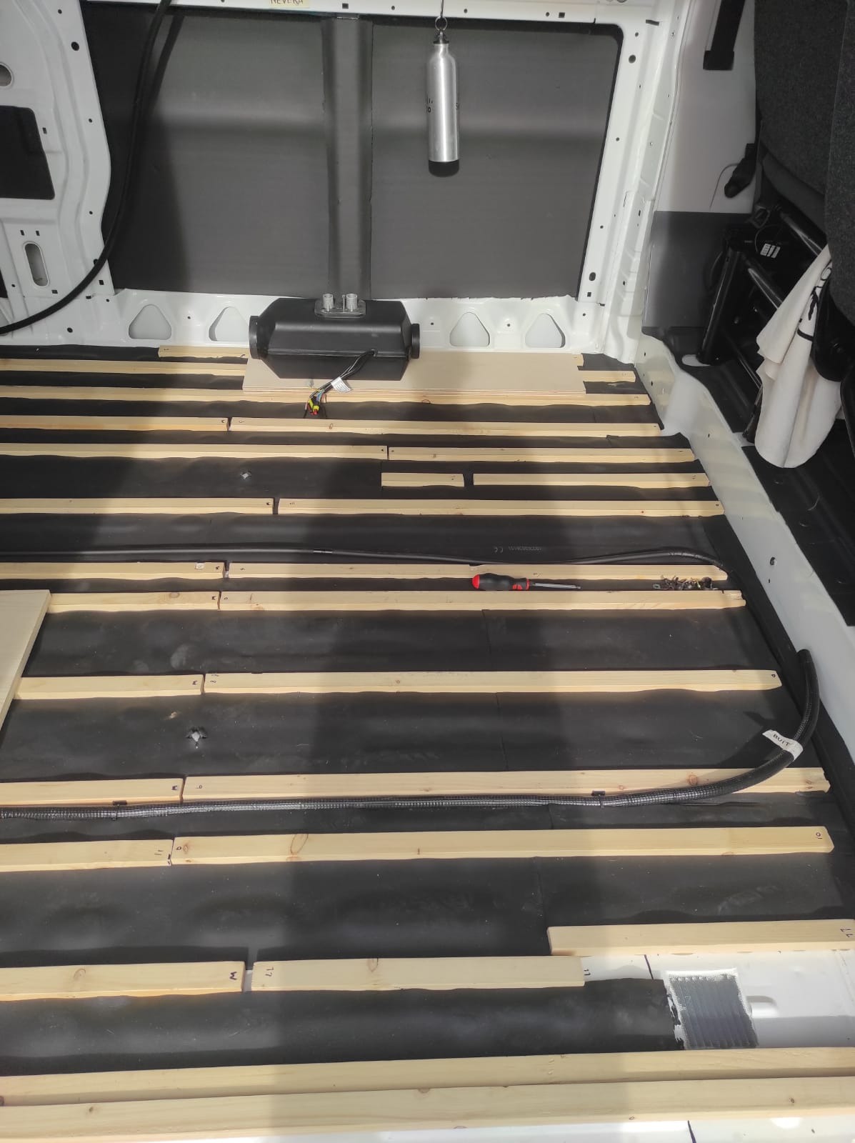

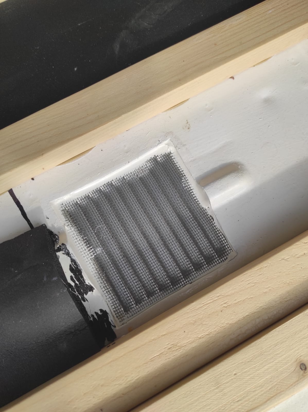

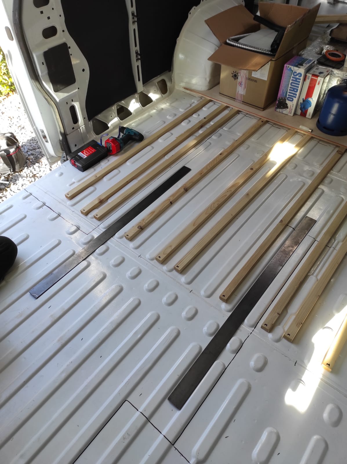

Para dejar listo el suelo hemos hecho algunos de los agujeros pertinentes, en este caso os dejo la foto de la rejilla de ventilación del gas, también hemos hecho los agujeros para la calefacción.

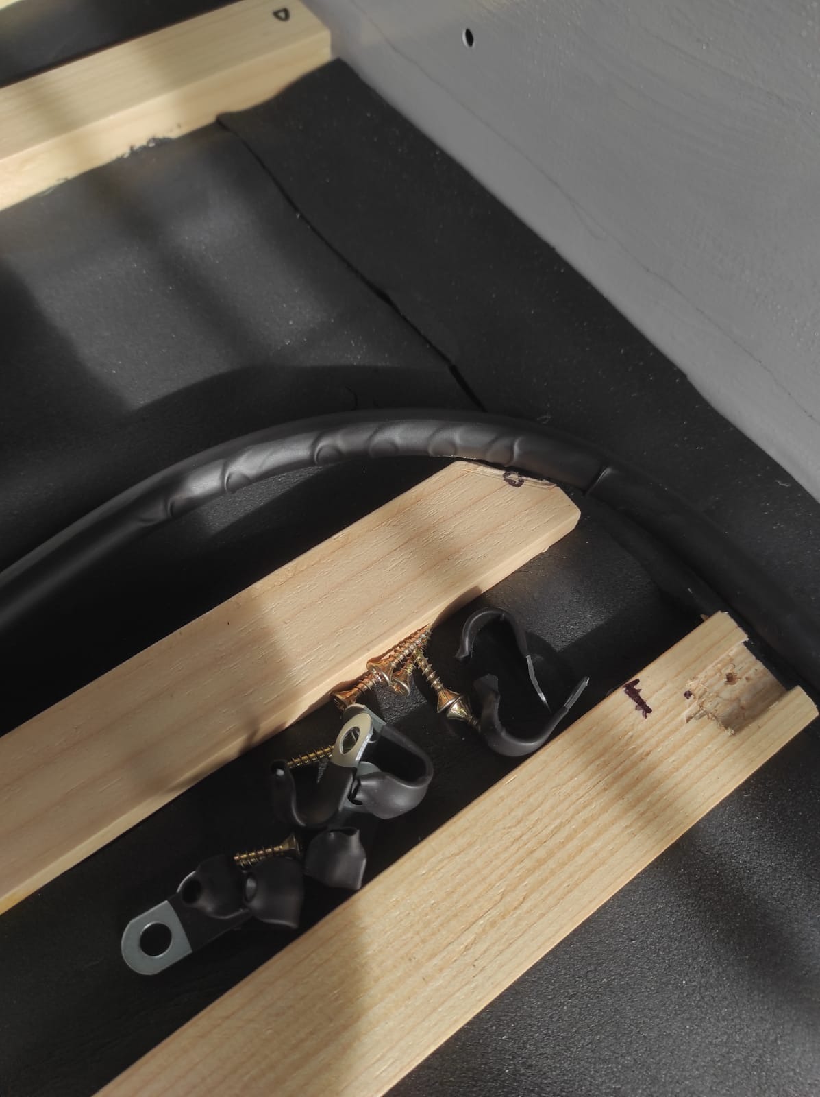

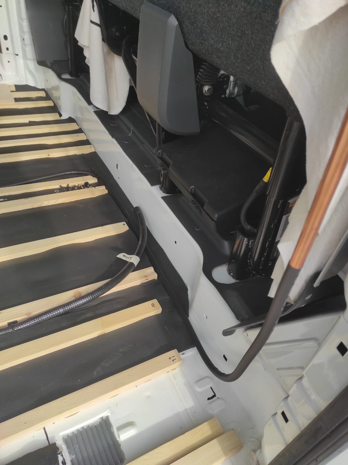

Y por último hemos aislado todo el suelo entre los rastreles y hemos colocado el tubo del gas por debajo del suelo que conectará la bombona con el boiler de gas Truma. El tubo va por encima el Kaiflex y para protegerlo algo más lo hemos revestido con termoretractil del mismo modo que los soportes que irán fijados a los rastreles.
Ahora ajustaremos el suelo con los encajes necesarios para las instalaciones y nos pondremos con el rastrelado de paredes y los tubos para los cables.
