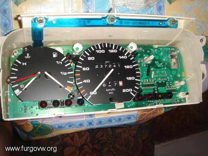

Muchas gracias ,lo he desmontado y repasado las soldaduras y funciona todo fenomenal, has dado en el punto g
Surble
Hola, no he conseguido rematarlo del todo. ¿puede ser algo más?
Gracias por el manual, me he atrevido a desmontar el cuadro y resoldado, todo sin problema y he conseguido que las agujas se
levanten que antes estaban caidas todo el rato.
Pero para que suban debo darlas unos golpecitos cuando arranco o si se caen de pronto. ¿la soldaduras ya no seran, no?
porque unos golpes suaves afecten a la soldaduras que estan al otro lado no lo entiendo.
¿puede haber algún otro problema?......
Muchas gracias.

Me alegra mucho de que haya servido a tanta gente. Desde que le cambie el motor no marcaba la temperatura y después de resoldarlo "creo" que me marca poco. Me explico: por carretera llaneando a 100-110 con temperatura exterior menor a 12ºC no pasa de la linea verde, y cuesta arriba se sube a la linea roja
En cuanto coge una cuesta abajo larga se baja al cuadrado blanco. La aguja se mueve con relativa rapidez ¿es normal todo esto?

hola un pequeño comentario si me permitis,los q desmonten el cuadro q repasen de paso todas las estañaduras,a mi me paso algo asi y tenia las estañaduras donde va el conector sueltas , me di cuenta por q al tocar la clavija se ponia a funcionar todo,un saludo y suerte

A mi tb me pasa, me marca un poco mas que a ti pero no llega a marcar bien la temp. tengo otro reloj, creo que puede ser el transistor al que repasamos las patillas que esté mal, normalmente se pone  para regular/aumentar el voltaje, si este está mal posiblemente no marque bien, habría que probar sustituyéndolo.

Como indicaba en anterior intervención, el cuadro me funcionaba de perlas despues del repaso de soldaduras. Pasaba que la aguja de temperatura apenas subia un poco y la calefacción estaba como muerta. Pues bien, despues de cambiarme la junta de culata dias pasados, la cosa a cambiado como de la noche al dia. Me cambiaron tambien el termostato, (creo que era uno de los problemas por el que el agua no circulaba por todo el circuito) porque se hace aprovechando el cambio de junta, así como calentadores y ahora mismo la guja llega casi a la mitad del medidor (con estos frios) y la calefacción, de lujo.
Unicamente, por la mañanas al arrancar me echa un poco de humo banqui-azul, durante un rato y el motor va renqueante durante unos minutos. Tiro de la palanca del aire (volante a la izquierda) y va redondo. Al cabo de un rato desaparece y vá de miedo.
Igual es que como han tocado la distribución, ha quedado un poco retrasado el punto. Se lo comentaré al mecánico.
HACED el repaso de soldaduras, es la solución.
