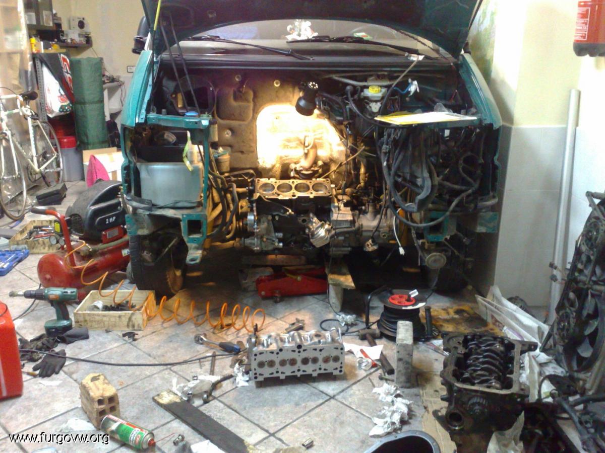

grupo motor montado...
cigüeñal, bielas, pistones, (casquillos y segmentos nuevos)
me toco comprar la herramienta de poner pistones, ya q en el 1er intento de montaje nos cargamos un segmento... .lengua2
Bomba de aceite, refrigerador de aceite, bomba de agua, y retenes del cigüeñal, montados
culata: Planeada, pulido de asentamientos de valbulas, pulido de valbulas, y taques hidráulicos nuevos...
todas las juntas y gomas nuevas...
embrague nuevo
Me he quedado con todas las ganas de abrir la caja de cambios, he intentar alargarla un poco...
pero no se si me valen los piñones del golf... y a falta de información, paso de enmarronarme... .lengua2
(ALGUIEN SABE SI SE PUEDEN COMBINAR UNA CAJA 02A, CON UNA 02B?? )
por lo demás, hay sigo...
a ver como acaba la cosa...
(fotos en breve..)

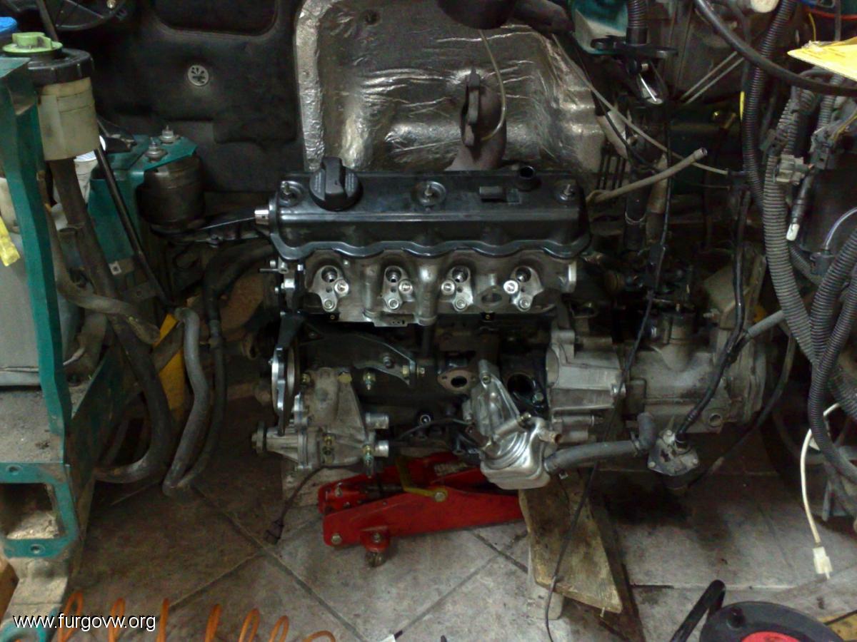

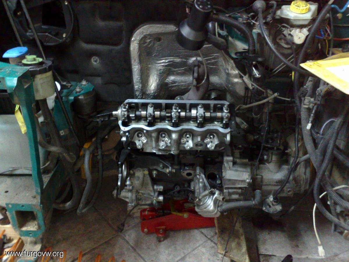

Esto avanza....
Ya tengo el motor colgado, culata puesta y apretada...
y hoy a seguir poniendole cosas...  .ereselmejor  .ereselmejor
