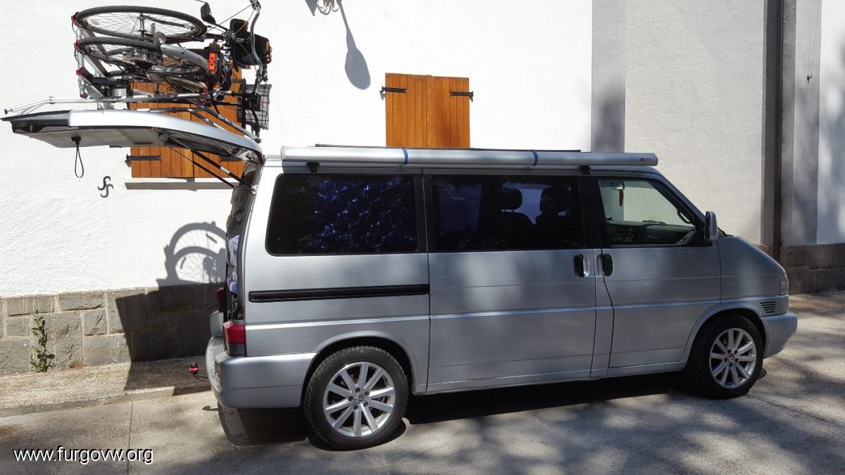

Resortes probados con dos bicicletas de paseo y un patinete de adulto.
Por si había alguna duda que aguantan solos  .palmas
