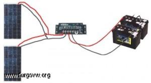

En serie no tienes que poner nada, es en paralelo, en serie se suman los voltajes y en paralelo los amperajes.
Las placas se conectan el paralelo (positivo con positivo y negativo con negativo) y se conectan al regulador, que normalmente sera solo uno (yo hago cosas rarillas que casi siempre solo son útiles para mi) y de ese regulador se conecta a las baterías que tienes auxiliares, que estarán conectadas en paralelo (positivo con positivo y negativo con negativo).
Si las placas van a ir fijas, lo normal es que cortes los conectores y empalmes los cables como toda la vida. Yo uso conectores MC4 y latiguillos en "Y" porque mi instalación es peculiar, y por la misma razón voy a usar dos reguladores en paralelo.
En general no es buena idea hacer las cosas como las hago yo, mi furgo es especial porque responde a necesidades especiales (también es que soy un puto friky retorcido) y por tanto no se ajusta bien a una camperizacion clásica, es mejor hacer las cosas como aconsejo hacerlas, que es como las hace todo el mundo.
Se conectarían así:

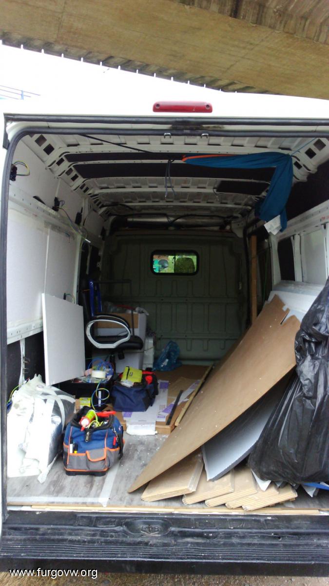

Este domingo tenía previsto irme al pueblo para aprovechar a mi hermano y empezar a panelar y me tiré todo el domingo en la cama echo un giñapo  .confiebre
SUEÑO CON CABLES! LA FURGO SUFRE UN CORTO Y SE ME INCENDIA!!! Esto no es vida.
Para colmo, al quitar el psudopanelado, te encuentras con regalitos...  Y eso es tiempo: quitar, limpiar.... Bufff

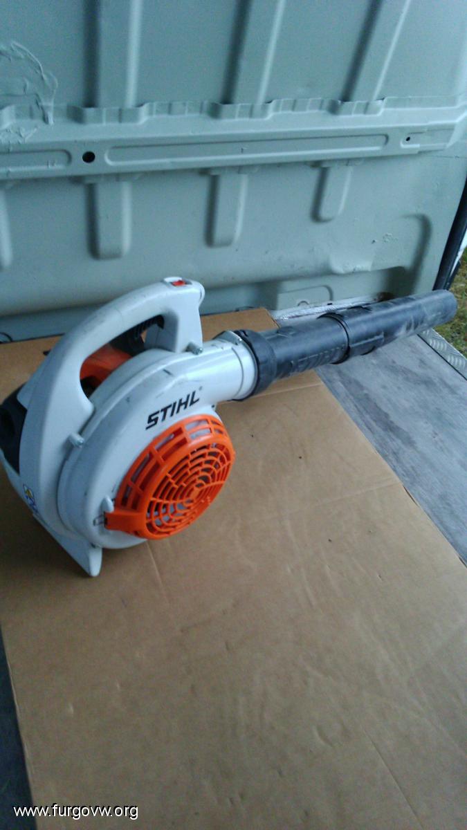

Encima, empecé la casa por el tejado y se me olvidó hacer algo que quería haber hecho: pegarle un buen manguerazo a la caja... Así que, al fina, tengo los huecos llenos de porquería. Suerte que un amigo me prestó un invento mágico y pude quitar lo mas gordo. El resto de porquería se quedará como aislante...  :roll:
Pero bueno, básicamente ahora en vez de una furgoneta, tengo un contenedor de basura....  :-X

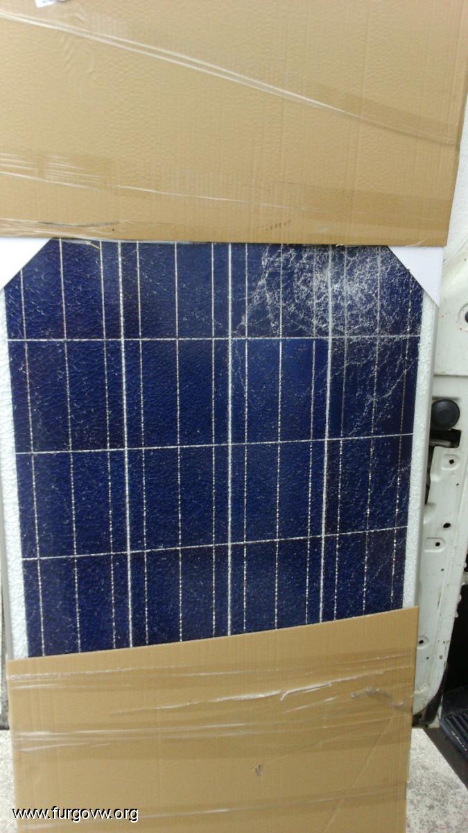

Hoy recogí un par de placas solares. Las colocaré una encima de otra y cuando aparque se desplegarán como las de los satélites... Porque, peazo bichas.
Bueno, al tema... Veo que he empezado con muy buen pie...
.joder .llorando

Cita de: perroflautero en Julio 15, 2015, 20:57:35 pm
Joder que putada, cuanto lo siento :-\
Por "suerte" fue un problema de transporte y se lo tendrán que abonar ellos.
Pero es una faena...
