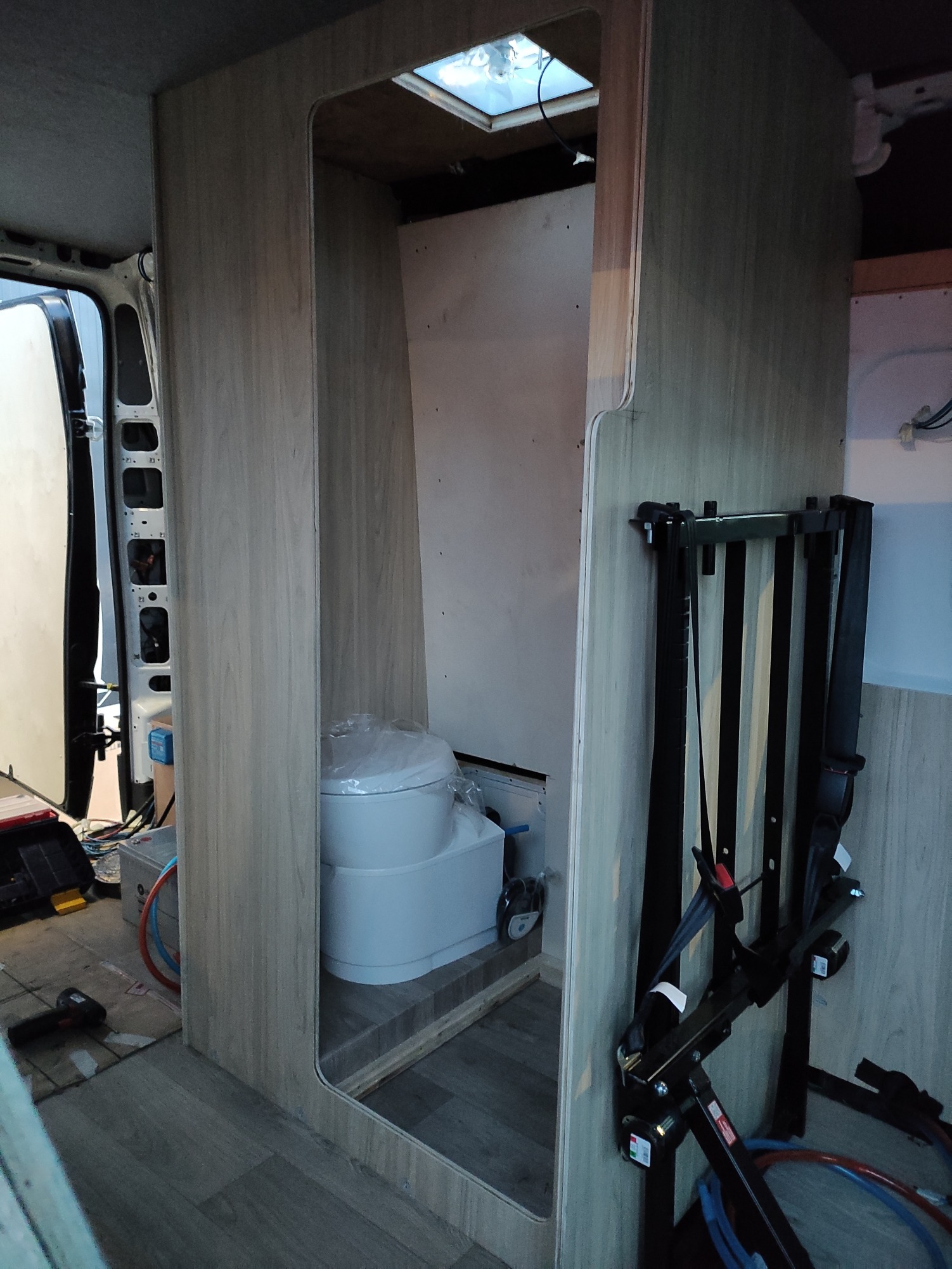

Cita de: Phoenixtoledo en Marzo 29, 2022, 16:05:07 pmEntonces igual que el mío. Lo que pasa que mi idea era colocarlo al revés.
Lo de la moqueta a mi me gusta pero mi mujer no quiere por el tema limpieza y tal así que nada
Lo que quieres colocar al revés? El water?
Parrulo
Cita de: nico_t4 en Marzo 29, 2022, 19:29:50 pmUn abuena dyson y la limpieza no es problema jajaja. yo mi idea en mi t4 es tapizar paneles. Ya me arrepentiré.
Eso espero, que se pueda limpiar fácil, la verdad que queda de lujo y me tapa imperfecciones, tornillos de sujección.... por eso metí moqueta
Phoenixtoledo
Cita de: Parrulo en Marzo 30, 2022, 12:08:46 pmLo que quieres colocar al revés? El water?
No no, al revés el plato de ducha. La parte más larga longitudinalmente para que quede más ancho de pasillo. Bueno esa es la idea pero si veo que vamos justos de espacio lo pondría como tú, en sentido transversal.

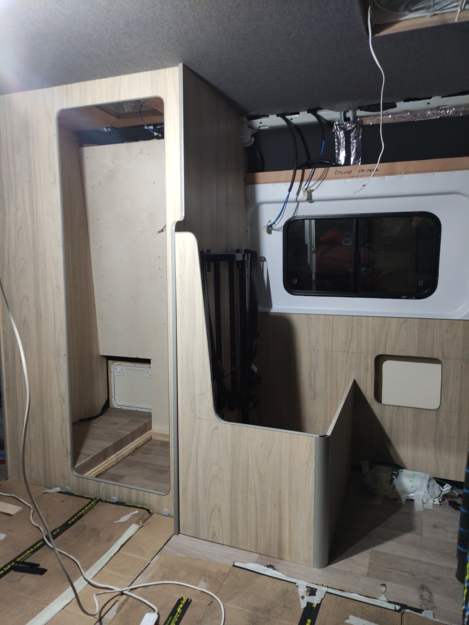

Parrulo
Gracias por los comentarios chicos , si algún día acabo la furgo jejeje pago yo las birras .brinda  .brinda
Ahora me toca empezar con el salón, a ver si me pongo con el altillo del suelo y con el mueble alto.
Eso ya nosé por donde empezar 🤦

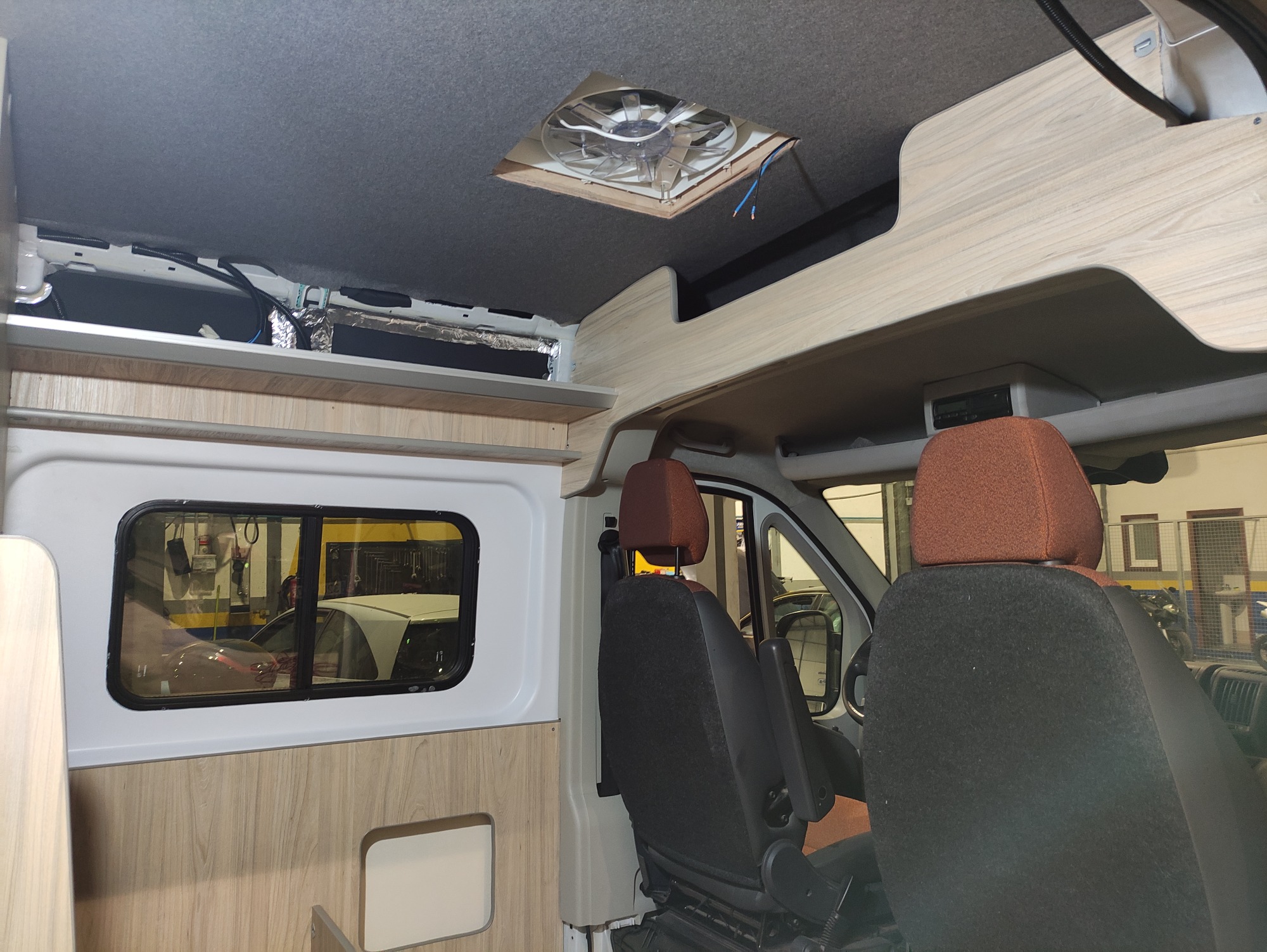

Parrulo
Altillo acabado y ahora estamos con el mueble alto del salón
 A ver cómo hacemos el frente del altillo , ¿alguna recomendación para las bisagras ?
karpintxiki
Cita de: Parrulo en Abril 13, 2022, 13:43:12 pmAltillo acabado y ahora estamos con el mueble alto del salón
¿La parte de arriba es el panelado original? Yo le metería dos o tres bisagras de cazoleta a la puerta sujetas a la parte inferior. Eso sí mira que sean las apropiadas en función de si quieres que la puerta monte por encima o quede al ras de lo que tienes ya. Con esas bisagras no necesitarás ni cierres. También le puedes poner sino de las que te abren más de 90 grados y así te será más fácil ver dentro
