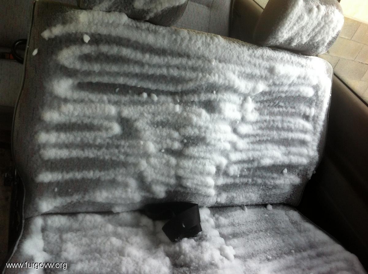

El domingo por la tarde nos dedicamos a darle una lavada a los asientos y un poco al resto,pero poco

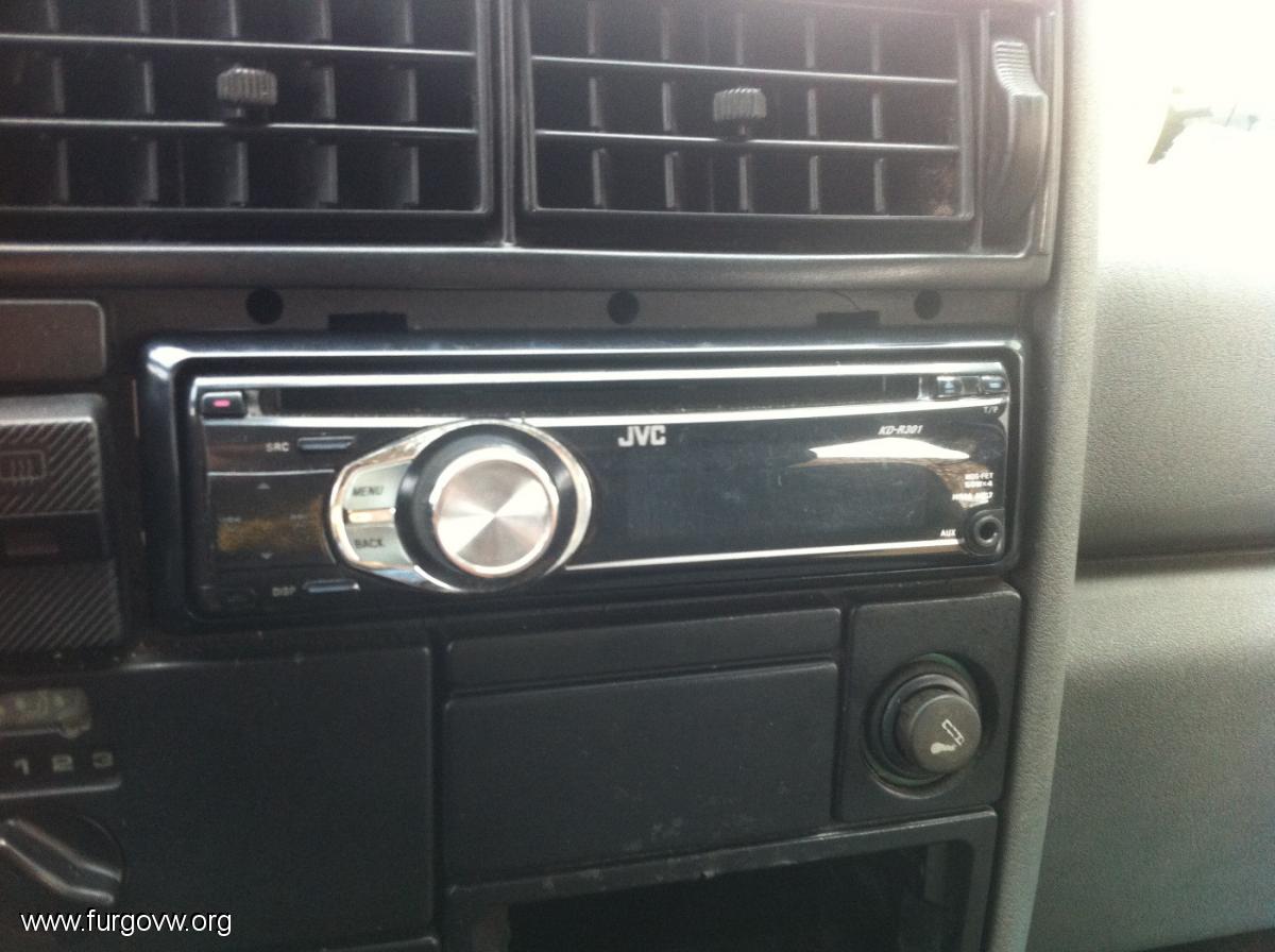

También le quité la radio de cinta que tenia,con una conexión que no sé quien la hizo,pero tenia corriente directa a los altavoces y cosas asi raras,le puse una radio que pasó ya por 4 coches y no falla

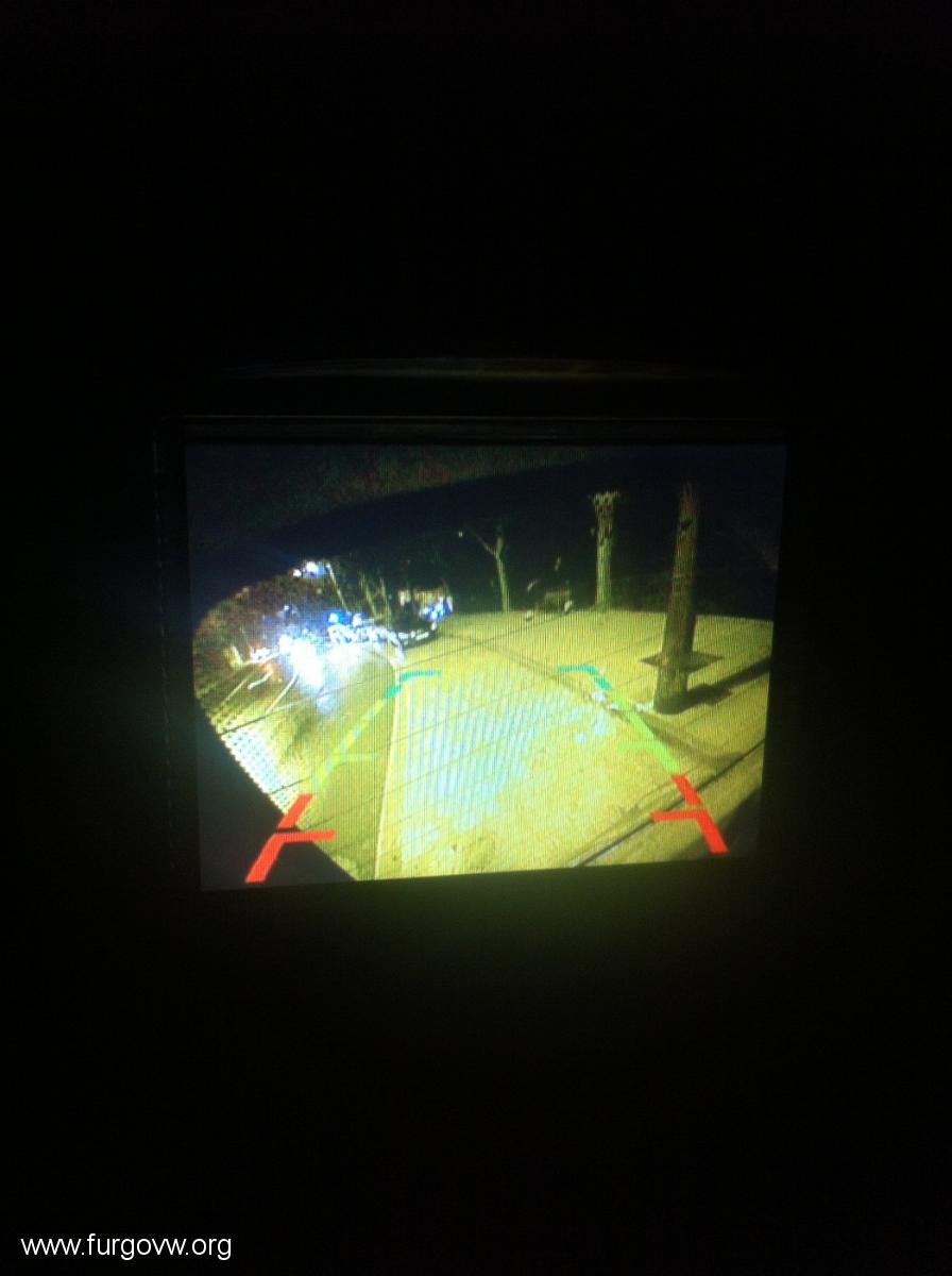

Y le puse la cámara de marcha atrás provisionalmente desde dentro de la furgo,sin tapar mucho el cable ni nada,sólo hasta que me ponga enserio con esos detalles

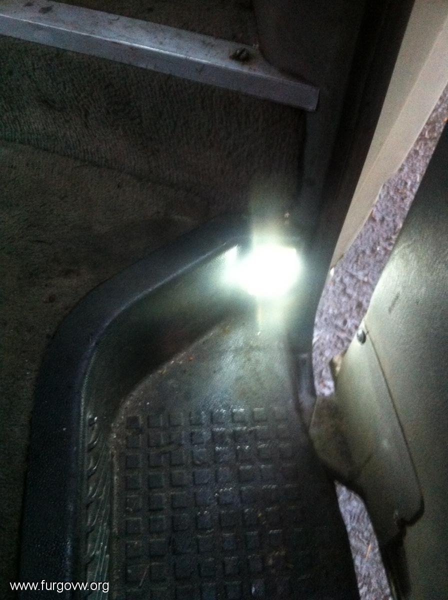

Hoy estube limpiando todas las luces interiores,que no iba ni UNA y sólo limpiando los contactos ya funcionan todas.Aproveché para ponerle leds a la de la puerta de corredera y el plafón delantero,me faltan los otros dos

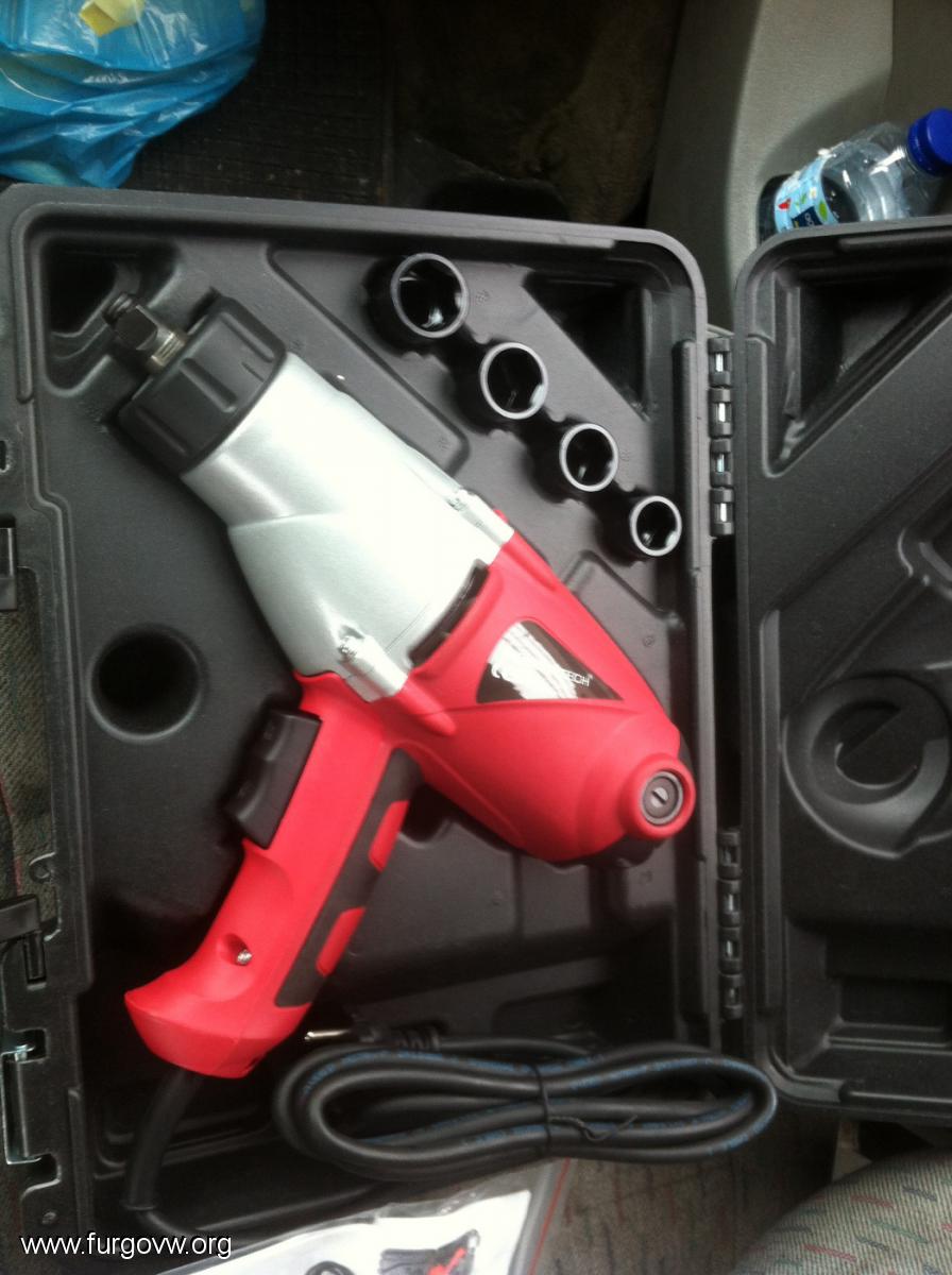

Y por último,me llegó un regalo de cumpleaños unos dias atrasado.Tengo ganas de probarla
No sé si es buena o mala,pero si la fuerza que tiene va a corde con lo grande que es y lo que pesa,debe de tener muuuucha fuerza .meparto .meparto es enorme! Pone que da 450Nm de maximo,a ver si es cierto.

Maisarau pues 100€.Iba a comprar una de estas de 12V que van al mechero,pero vi videos de esas y no son mucha cosa.Vi videos de estas de enchufar a casa y me quedé  :o ,no era esta misma pero parecida.A ver como va,mañana provablemente la estrene con el tornillo de la polea del cigueñal,pero me extraña que la de quitado.Si quita esa quita cualquiera eso si,no cabe duda,jeje.

Yo he limpiado un asiento asi: voy a gasolinera, donde tienen el lavado con pistola a presión, estilo karcher. Lo empapo bien empapado con KH7, y luego  un buen chorro de agua a presión. El asiento se moja mucho y pesa un huevo, y está soltando agua dos días, pero al final se seca y queda como nuevo. Recomendación de furgolandia.

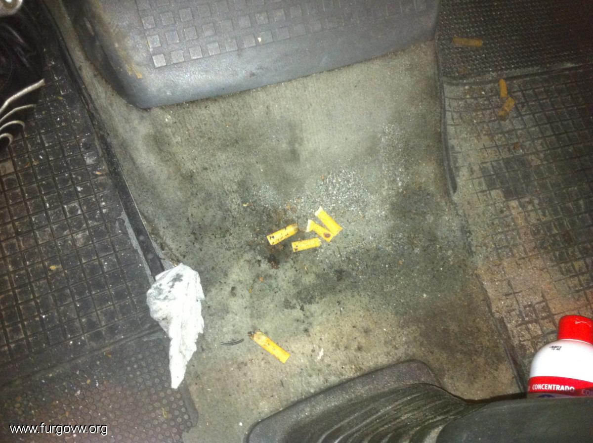

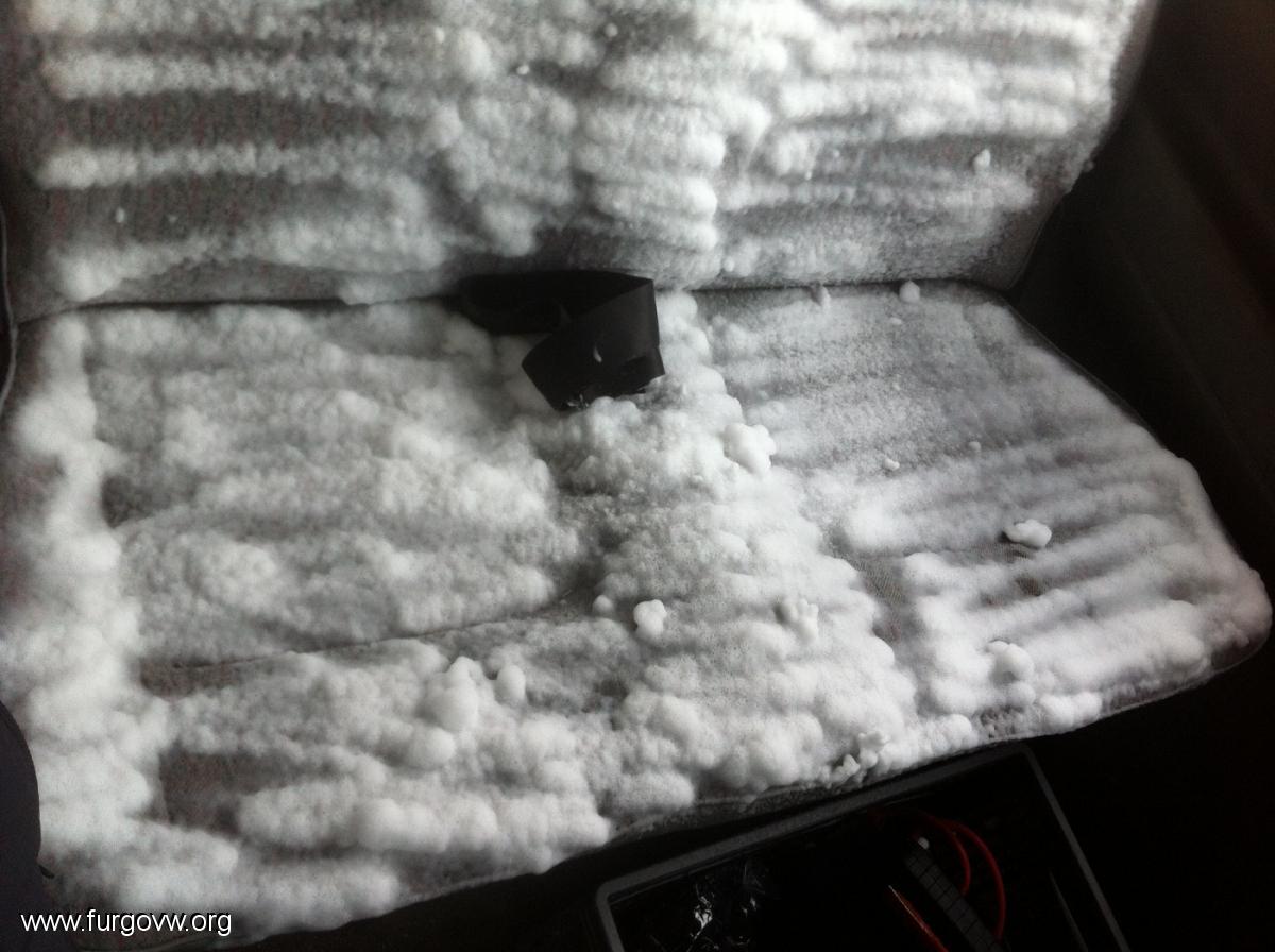

Compré hoy amoniaco y un cepillo para limpiar la moqueta (que la voy a sacar,pero para no dar asco mientras) y de paso le doy otro toque a la tapiceria que no le viene mal,y con eso tiene que salir.

Aqui el amoniaco del mercadona con un cepillo de alli también

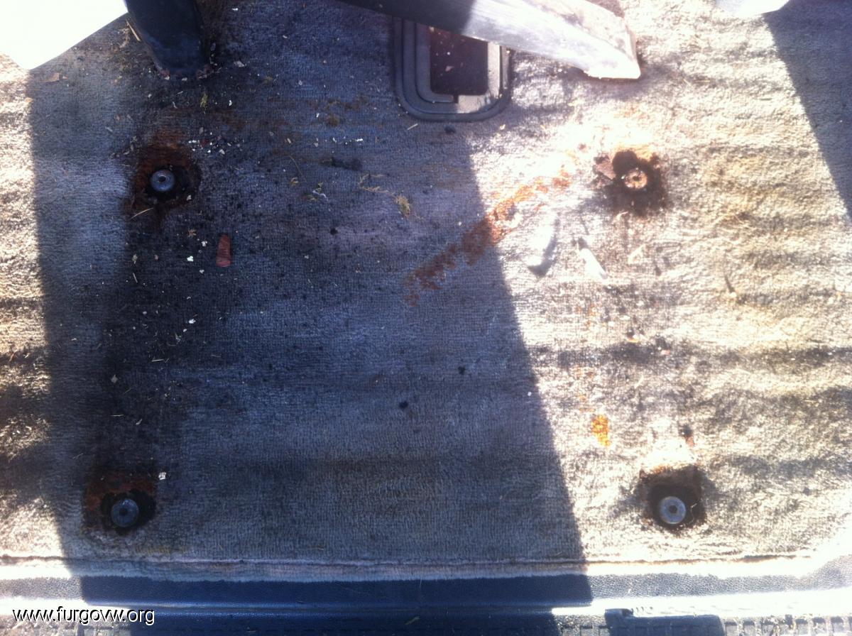

Una parte de la moqueta sucia y llena de colillas y cenizas (está toda la furgo asi de sucia)

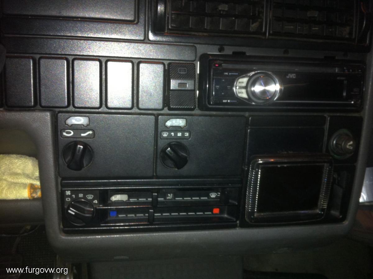

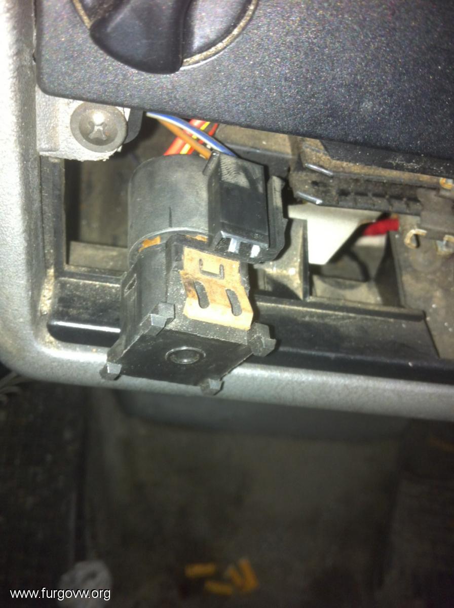

Panel de instrumentos

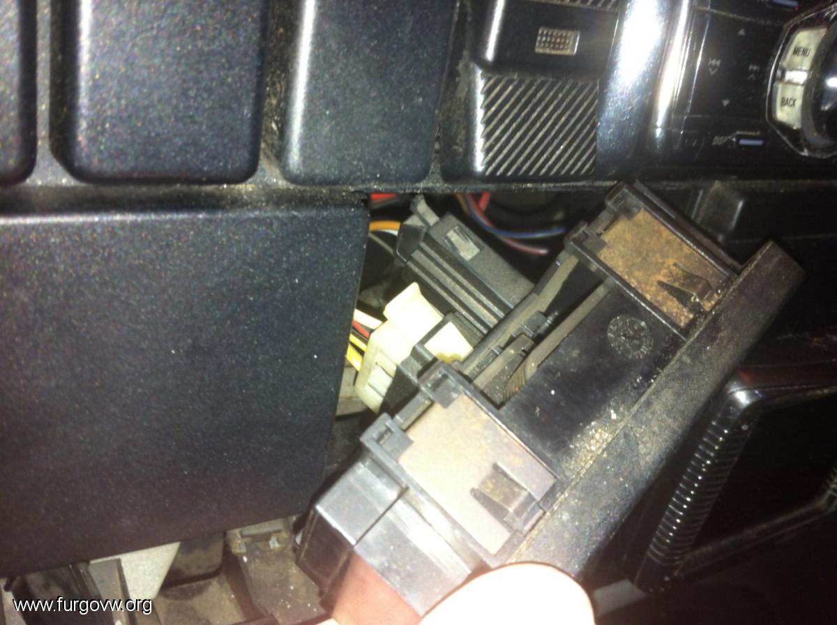

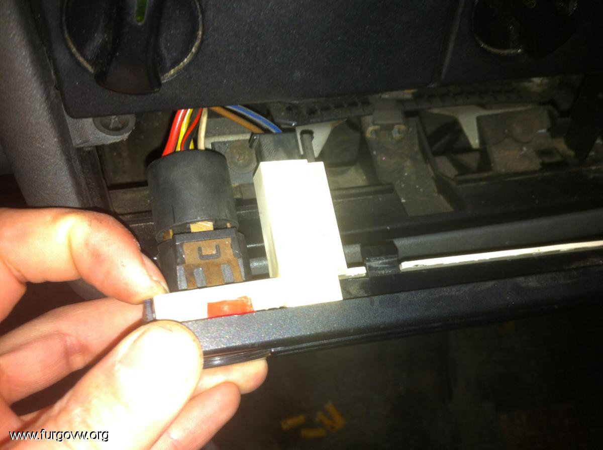

Y ahora como se desmontan varias cosas,esta la primera
Hay que sacarle la rueda y las palancas
Se tira para afuera,sale fácil y se ven los conectores
El interruptor de la rueda sale deslizando hacia arriba
Los de arriba se tira por una esquina con los dedos y ya salen,se quitan los conectores y listo

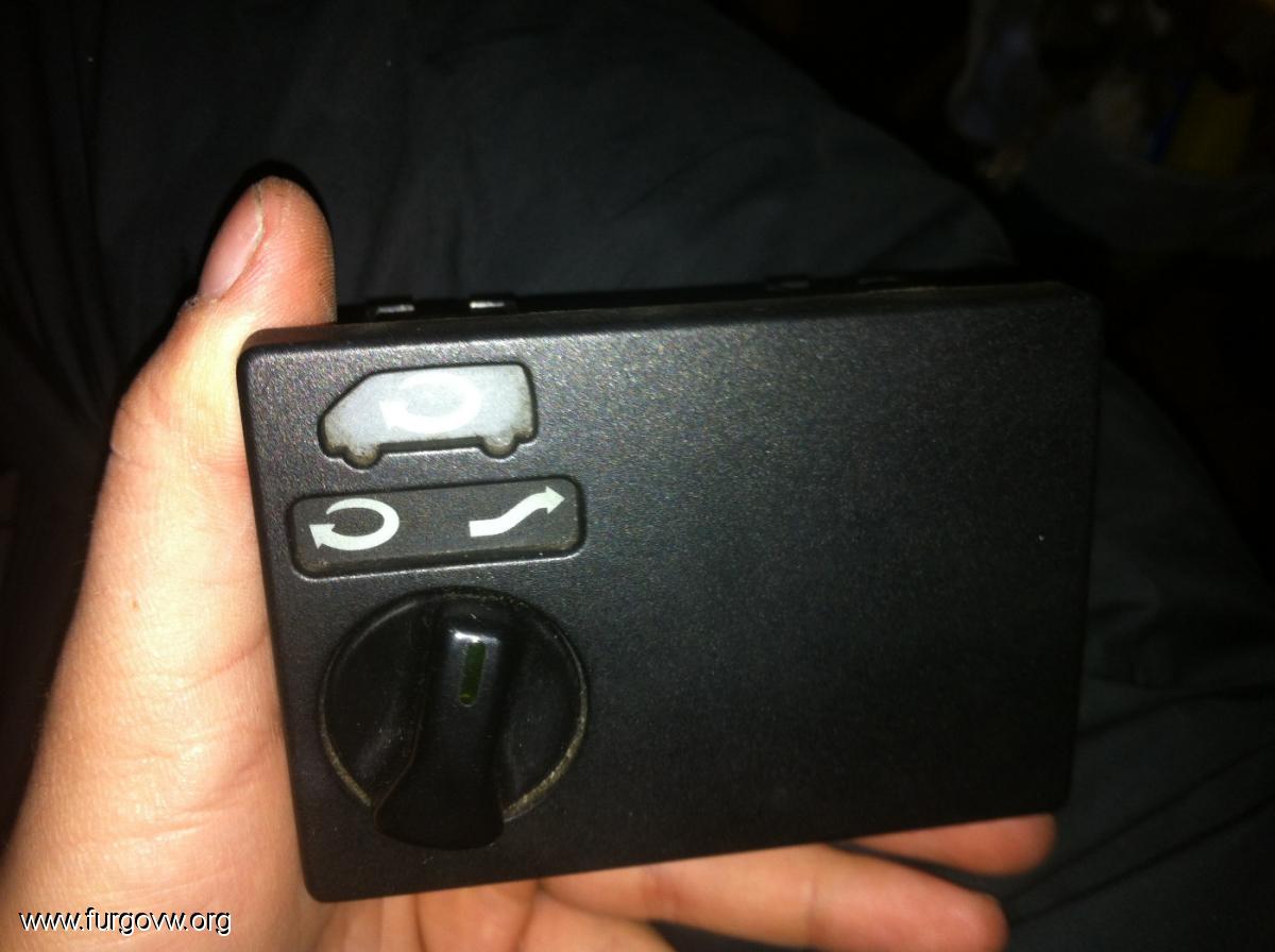

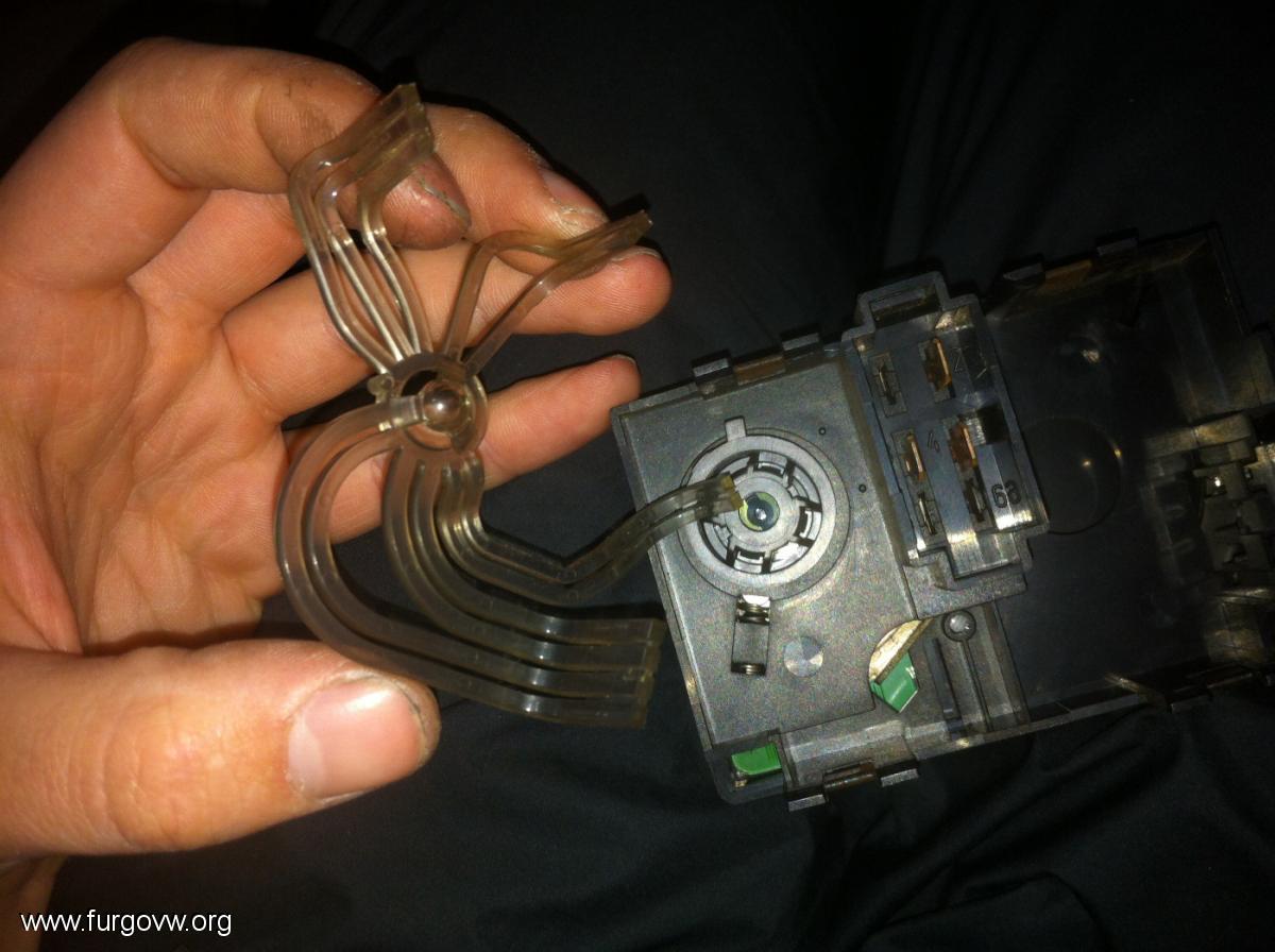

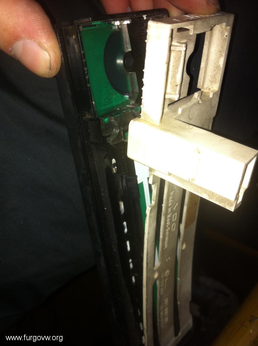

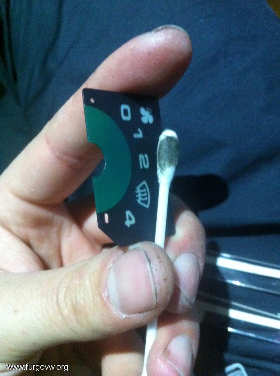

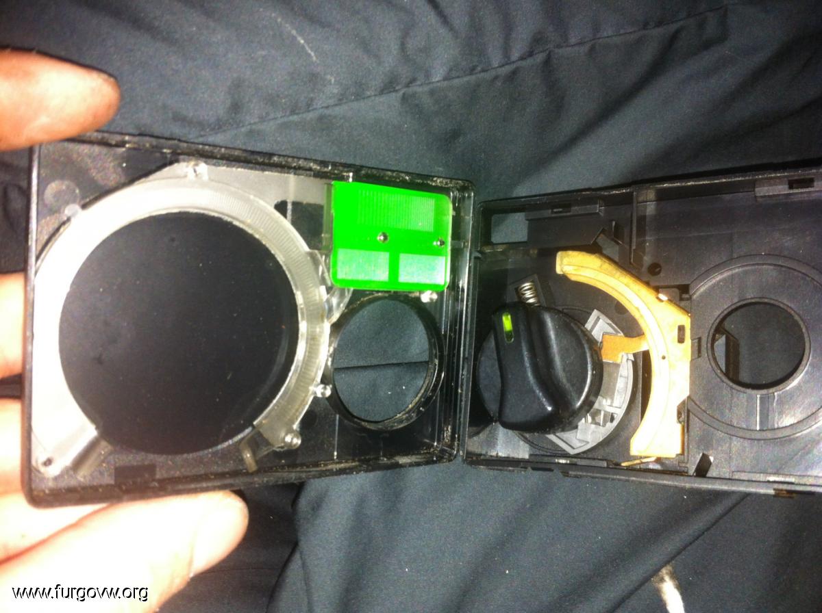

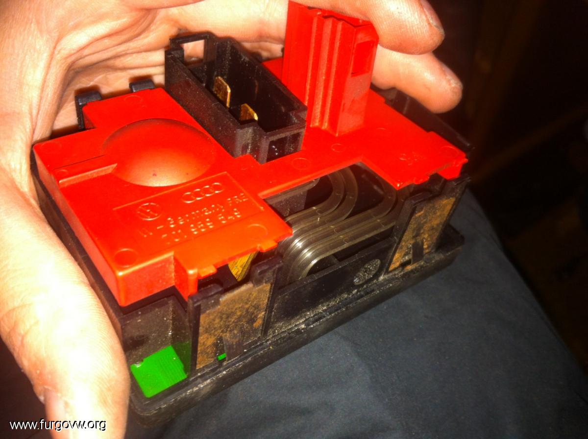

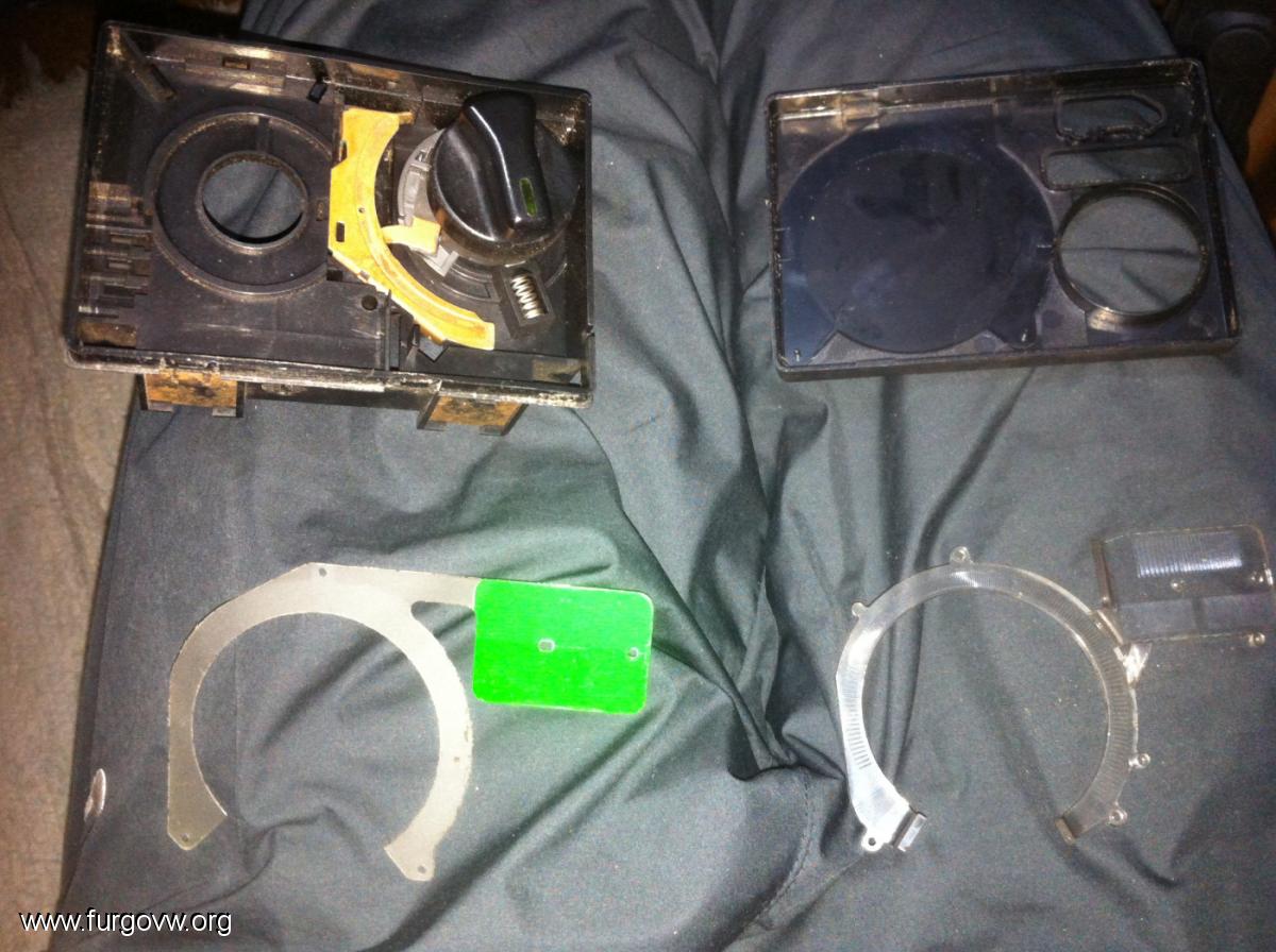

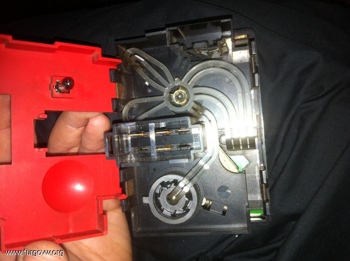

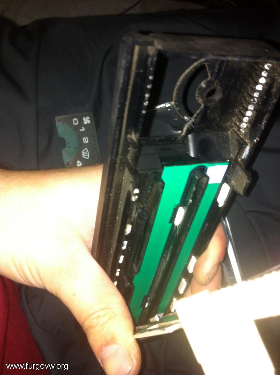

Mi idea era abrir todos los mandos para cambiar las bombillas y limpiarlos
Para abir el de los mandos del aire hay que ir apalancando poco a poco porque está pegado
Aqui se ve la luz
Y limpiar todo
Aqui una parte limpia y otra sucia
Y ahora los otros mandos

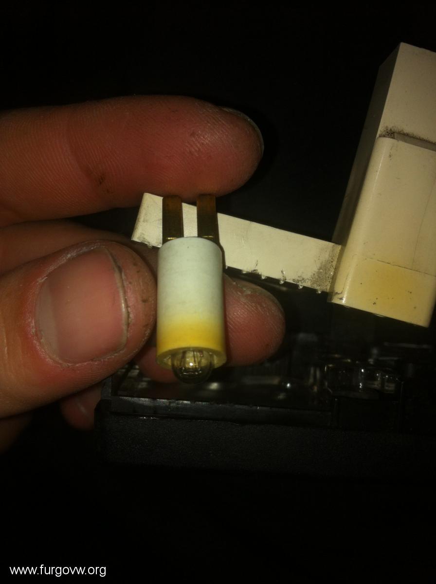

Estas son las bombillas para estes mandos (para el primero en principio no vale)

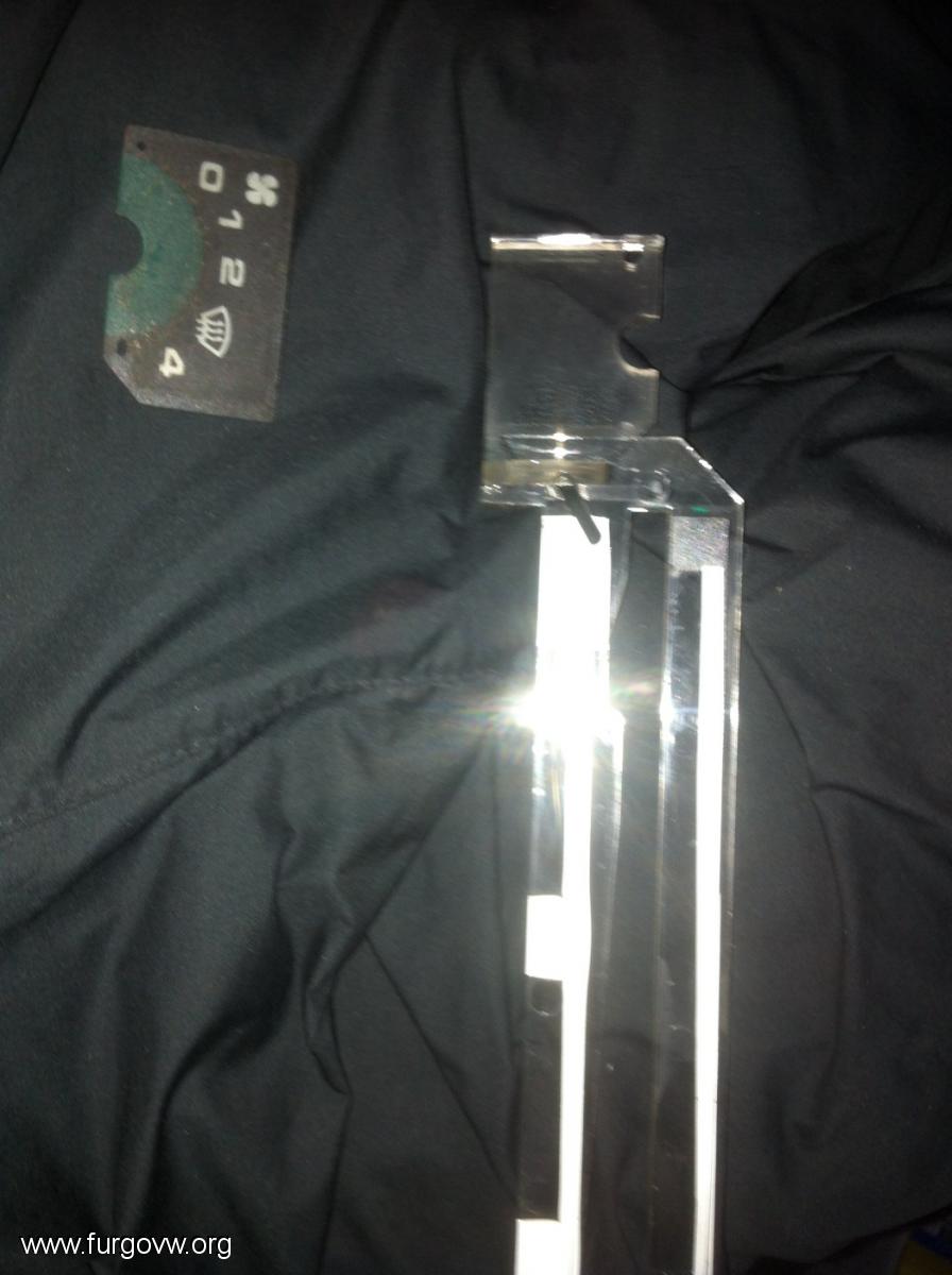

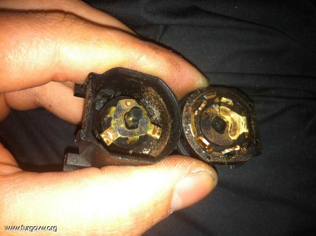

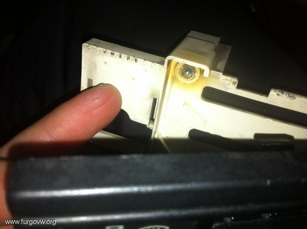

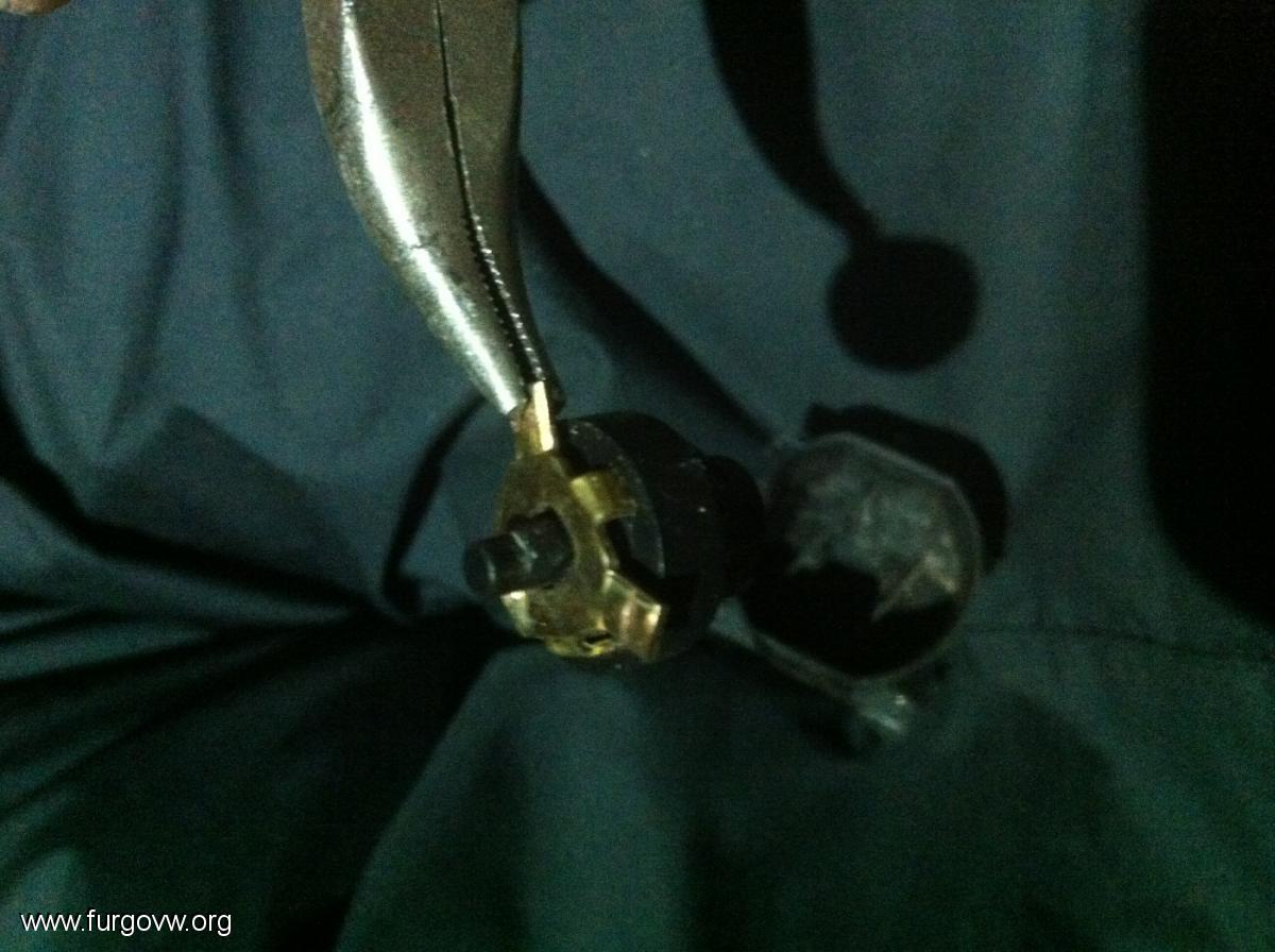

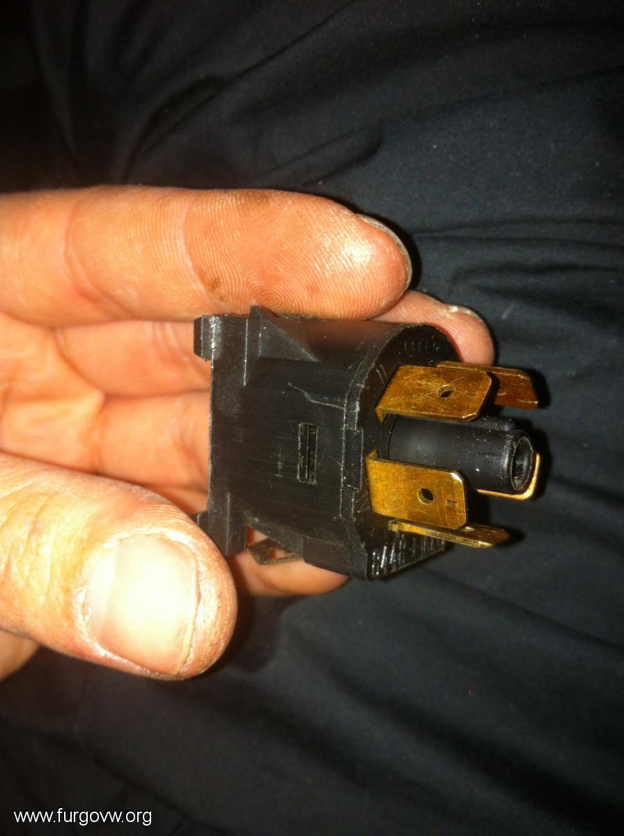

Y como tenia el boton de la velocidad que fallaba pues lo abri
Le doblé un POCO las patillas a ver si mejoró,mañana os lo digo

Buenas, para limpieza de moquetas y asientos , hay unos centros de lavado donde tu mismo, igual que con la manguera a presión de agua o aspirador tienen un aparato mezcla de ambos, es para eso precisamente aspira y por encima tira agua a presión, así aspira muchísima agua aunque se queda algo húmedo, creo que lo malo de mojarlo del todo puede llegar a pudrir el asiento desde el interior y oler a humedad durante mucho tiempo. ¿no creeis?

Esas bombillas en un sitio de recambios las tienen.Yo fui a uno que es mas centrado en recambios electricos de automovil,pero vamos que en uno normal seguro que hay tambien.
Con pedir una bombilla de 1.2W sin casquillo ya deberian saber.
Las del arbol no creo que vayan a 12V.
A mi me valieron 0,6€ cada una.
Jag524 es que lo de mojar todo el asiento no me hace mucha gracia.De todas formas con el limpia tapicerias salió mucho,pero quiero probar con el amoniaco que es un poco mas fuerte.
Y la moqueta no tiene que quedar nueva que es para cambiar cuando pueda,pero mientras pues que no vaya dando asquillo,jeje.

Estuve casi toda la tarde intentando quitar el tornillo del cigueñal pero es IMPOSIBLE.Tengo un dolor de cabeza de hacer fuerza bastante grande.
La pistola como me imaginaba no lo dió quitado.Probé con un tornillo de una rueda a ver si podia con él y ese sin problema ninguno,no le cuesta nada,y lo apreté con la pistola sin darle mucho y aprieta bien.
El tornillo le hice de todo pero nada.Incluso probé dandole al motor de arranque unas cuantas veces ya por desesperación pero ni así.Al final me va a tocar llevarla al taller por un tornillo...No si...

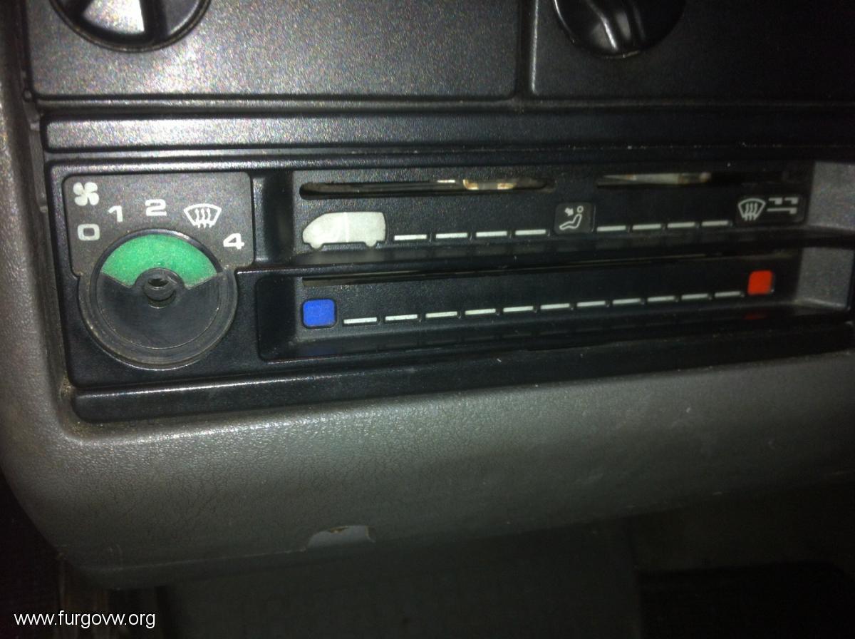

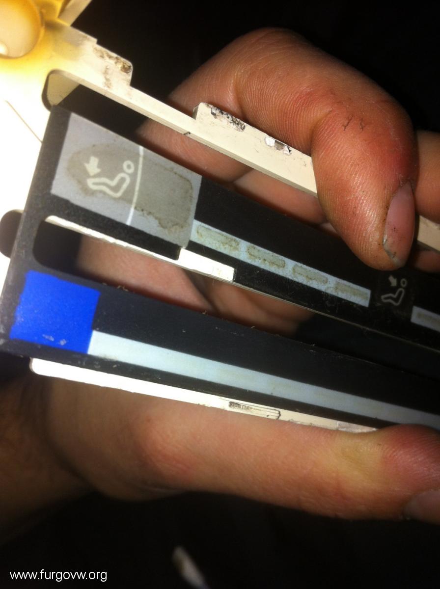

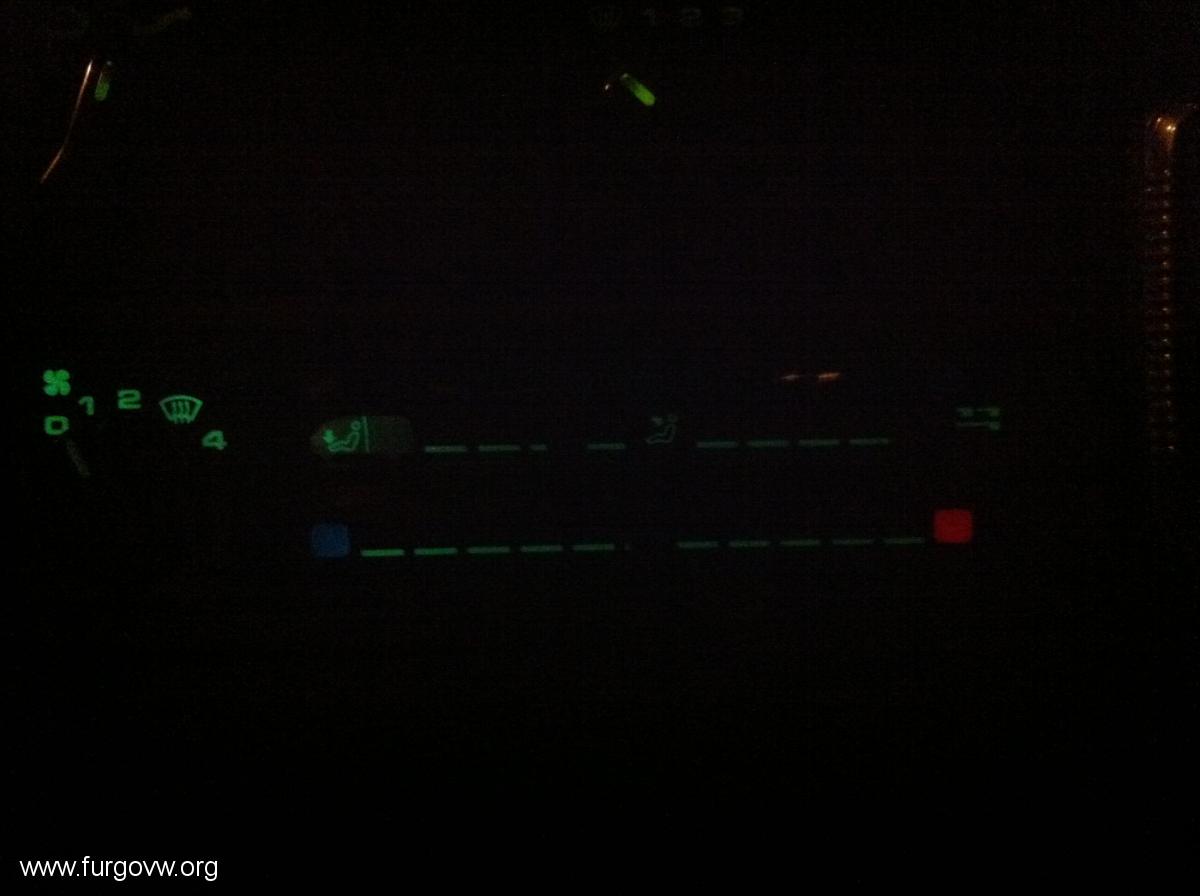

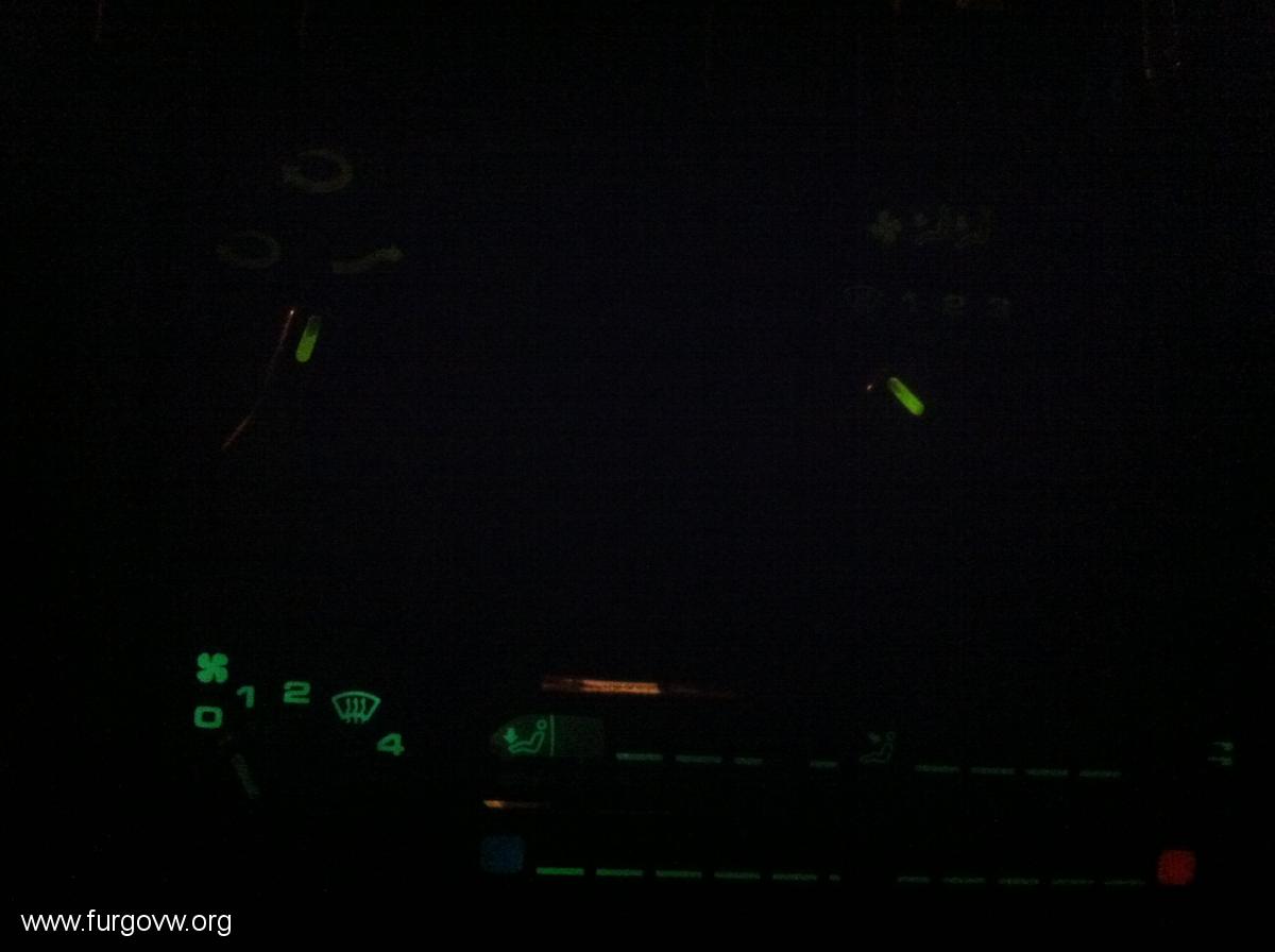

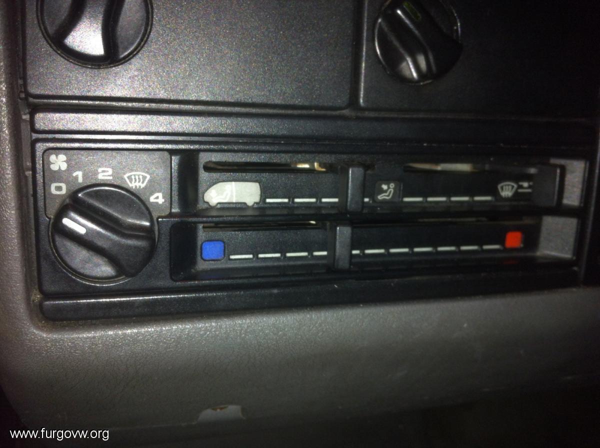

Le puse los mandos de calefacción pero aun limpios y con las bombillas nuevas eso no se ve nada.El de seleccionar temperatura y eso si que se ve bien,pero el de recirculación y el de la calefacción de atrás practicamente no se ve.Voy a tener que ponerle leds o un inventillo para que se vea.

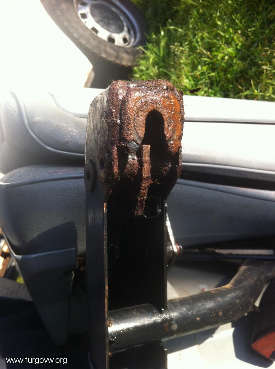

Lo unico bueno de hoy es que le di sacado el asiento plegable,que es el que mas me molesta.

Aqui las fotos de los mandos de la calefacción,que como se puede ver practicamente no se ve,solo la rueda.
