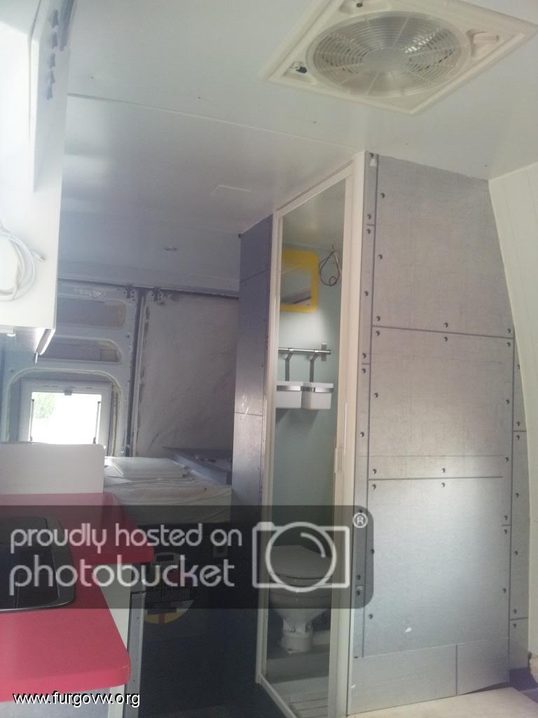

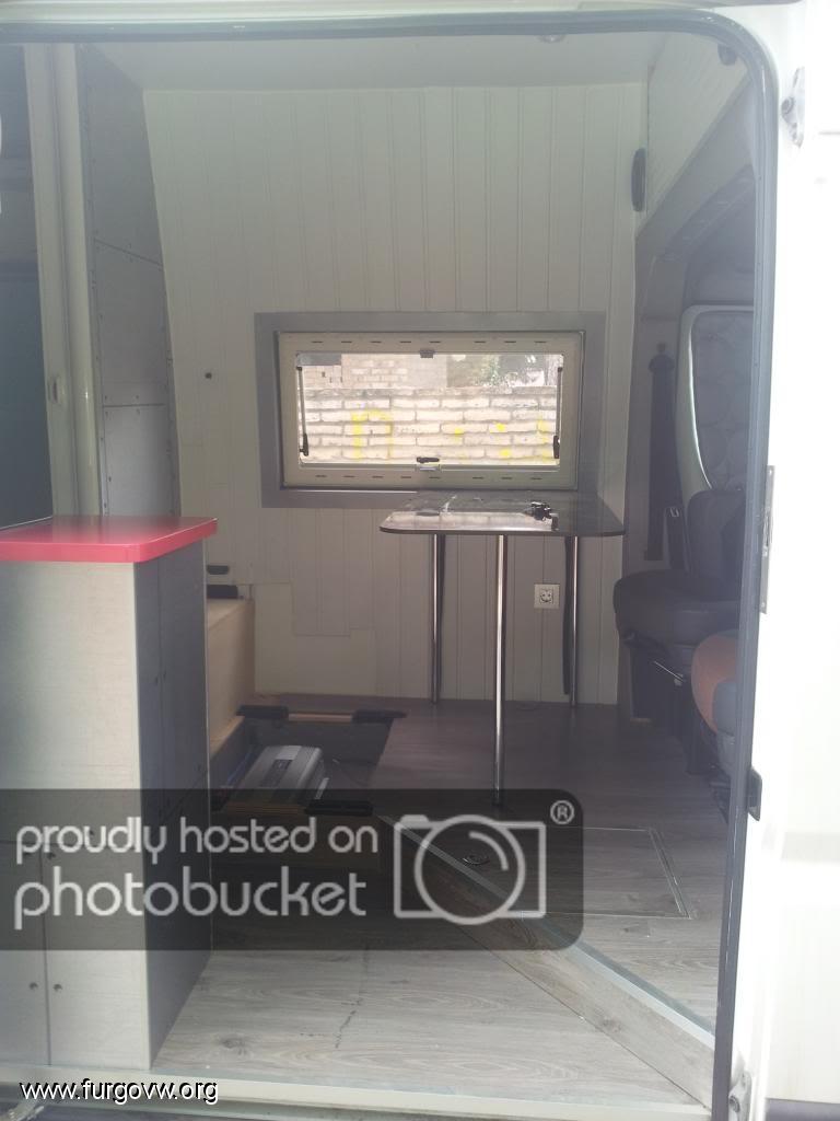

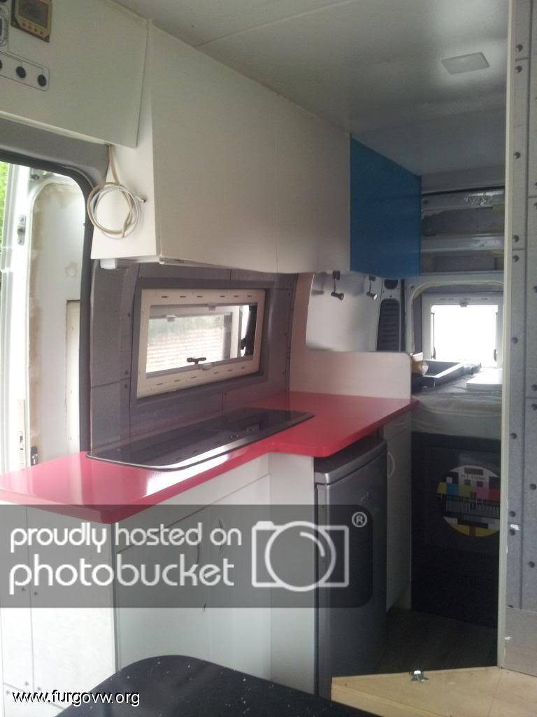

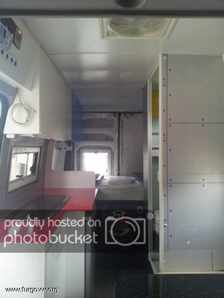

Bueno pues aquí van algunas fotos...
Aunque alguno piense que hay mucho espacio desaprovechado, la amplitud era una prioridad en esta furgoneta, antes íbamos en t4 y luego en t5 y estábamos hartos de estar sentados o fuera de la furgo. A medida que crezca la familia iremos rellenando el techo...
Bueno pues aqui la teneis... acepto criticas a ver si mientras espero que reabran la fabrica para comprar el VSR la mejoro
josemanuel
Aquí van algunas mas...

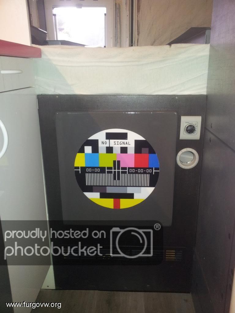

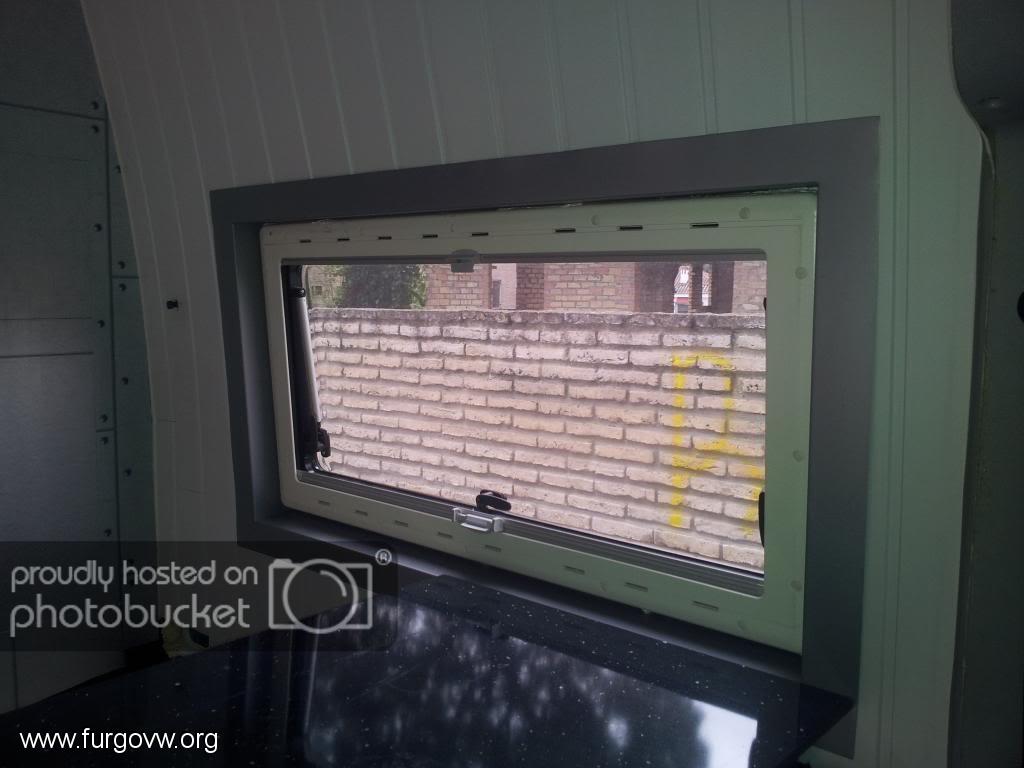

Ya hay por el foro algunas soluciones para hacer el marco de las ventanas... aquí va otra con chapa plegada y pintada
Esta zona la tendré que rehacer cuando compre el asiento...

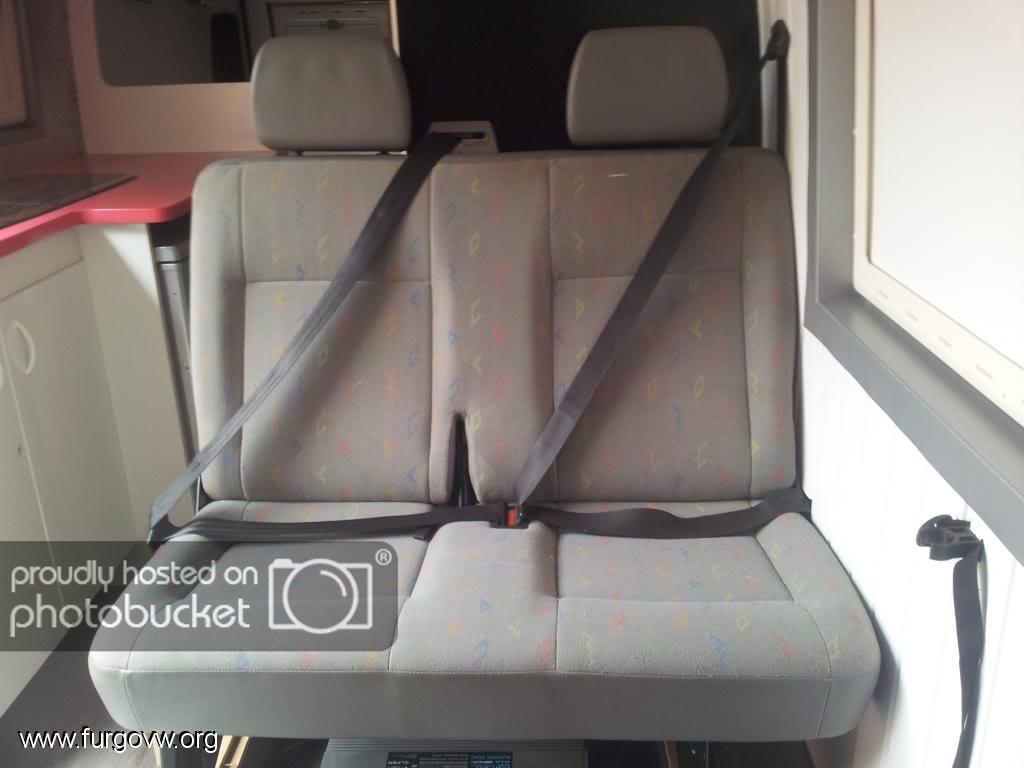

En principio iba a poner este  asiento pero no se puede homologar como plaza, pensé dejar la furgoneta en 2 plazas hasta que pudiese ampliarlas, finalmente he decidido que tenga 4 plazas desde el principio, asi no hay que hacer proyecto 2 veces.... la cosa es que a ver cuando se soluciona lo de VSR

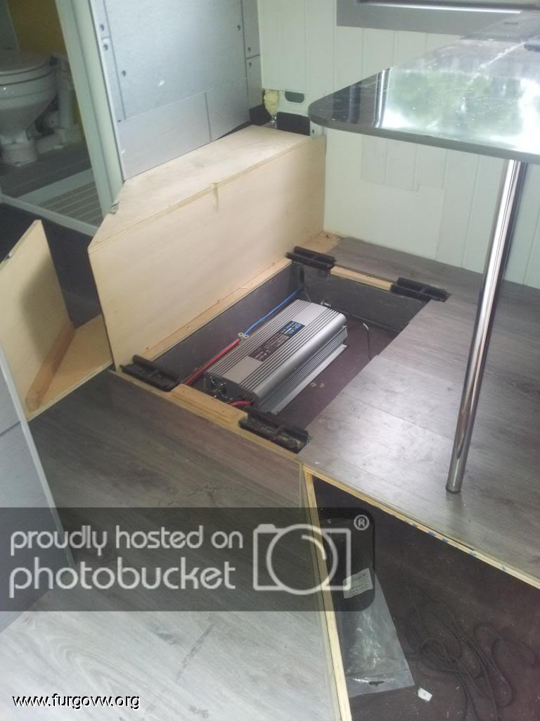

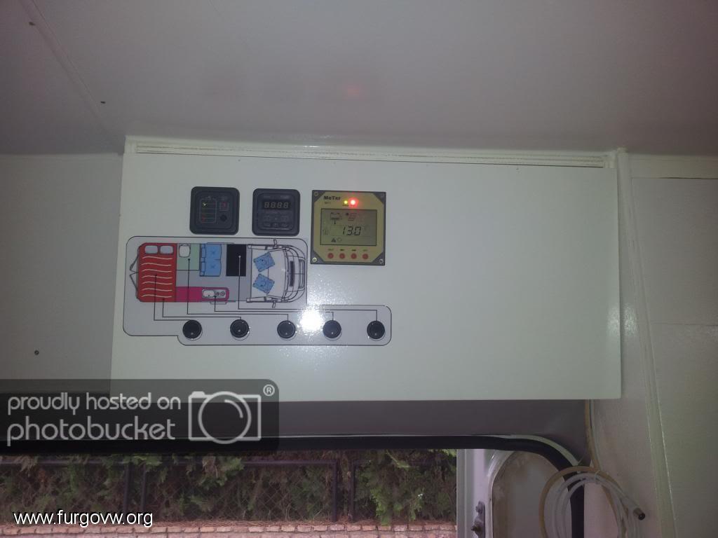

Cita de: jjota en Mayo 20, 2014, 23:38:33 pm
.baba KE PASADA!!!

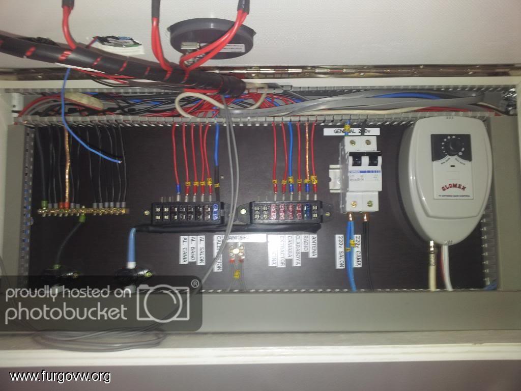

No te habrás quedao corto con el tema eléctrico??? .meparto
jajajajajja... pues ese es solo uno de los dos cuadros eléctricos... el otro esta  bajo el colchón y es donde se conecta la placa solar y las baterías...  .meparto  desde luego por cable no ha sido...

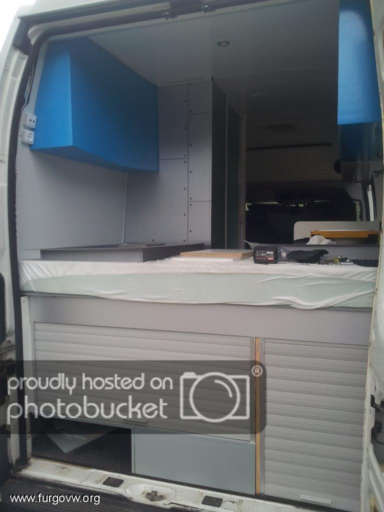

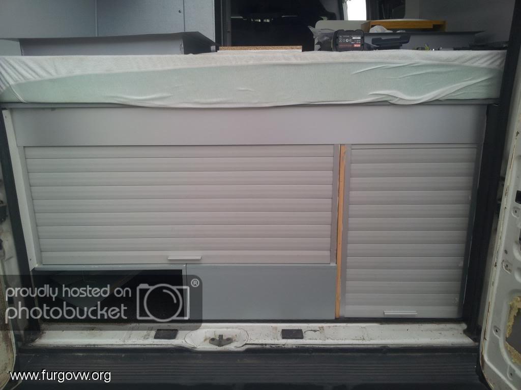

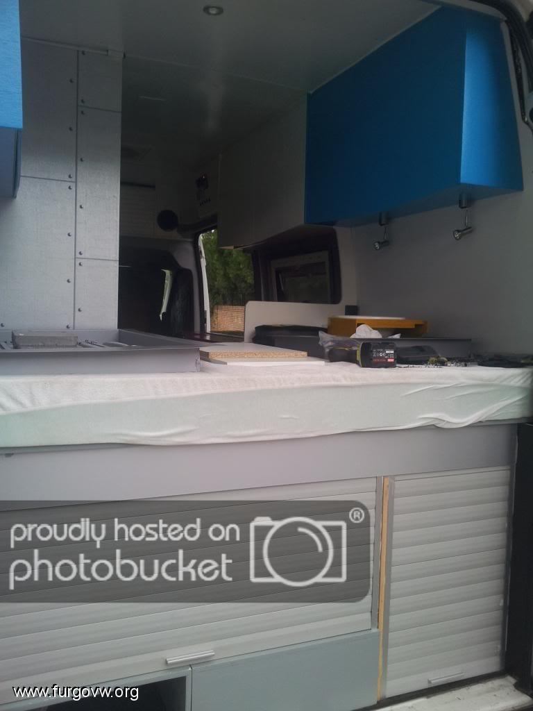

Me gustan las persianas del maletero. Que perfil usas de guía? No tendras alguna  .fotógrafo...
verticalmond
Madre mía!!! Que cacho de furgo, menudo volumen ufffffff, te juro que he visto apartamentos estudios más pequeños que tu furgo .meparto .meparto .meparto
Una pregunta, que has puesto encima del contrachapado????
Vinilo????
Estoy intrigado. .baba .baba
Mariotrafic
Es tremenda parece que da mucha amplitud ese extra de altura, enhorabuena  .palmas .palmas
Las guias son perfiles tipo U de aluminio de 20x20 y en las curvas he usado madera... las persianas son de PVC de esas de las casas.
Subo foto en breve...

la verdad es que por amplitud no me puedo quejar...  .meparto
Lo que ves es papel vinilico de pared, pegado con cola de empapelar paredes.... no es tan duro como el vinilo pero es fregable...

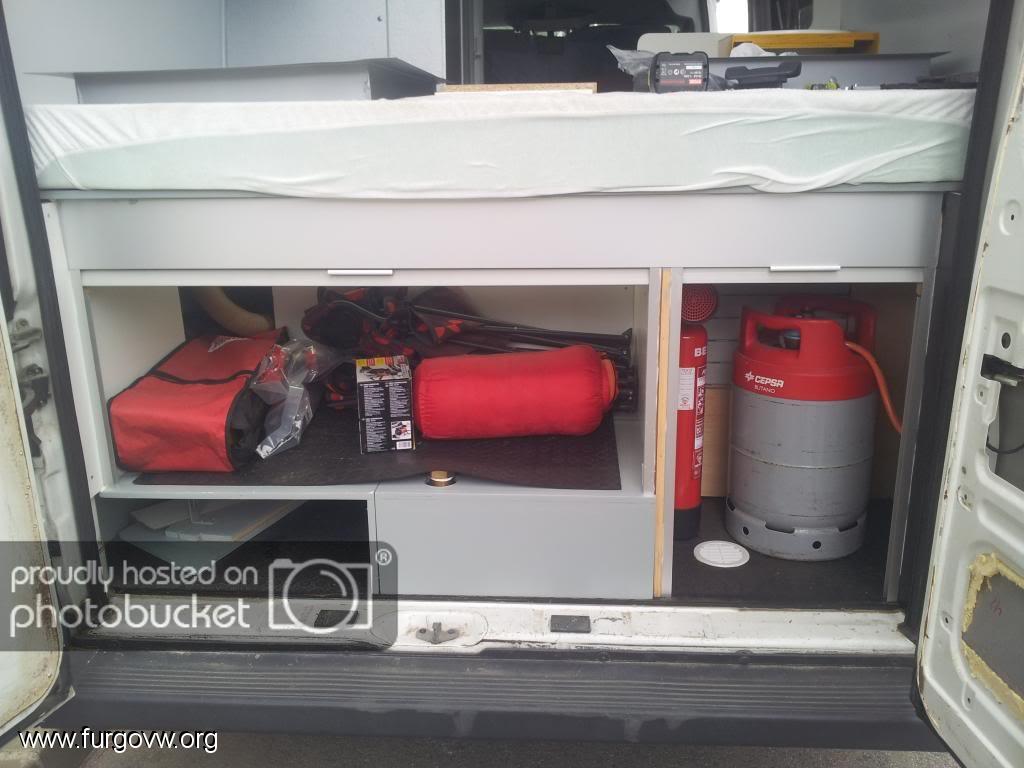

La verdad es que era una prioridad para esta furgoneta, venimos de una T5 sin techo y ya estabamos hartos de estar sentados o en la calle, asi que en esta no se ha escatimado en altura...  .meparto   Cuando estuvimos mirando furgoneta vimos la H2 pero entraba muy justo y no me convencia, ademas en esta caben 4 velas de windsurf , mastiles, botavara, etc debajo del baño y el maletero, cosa que es importante para mi...
