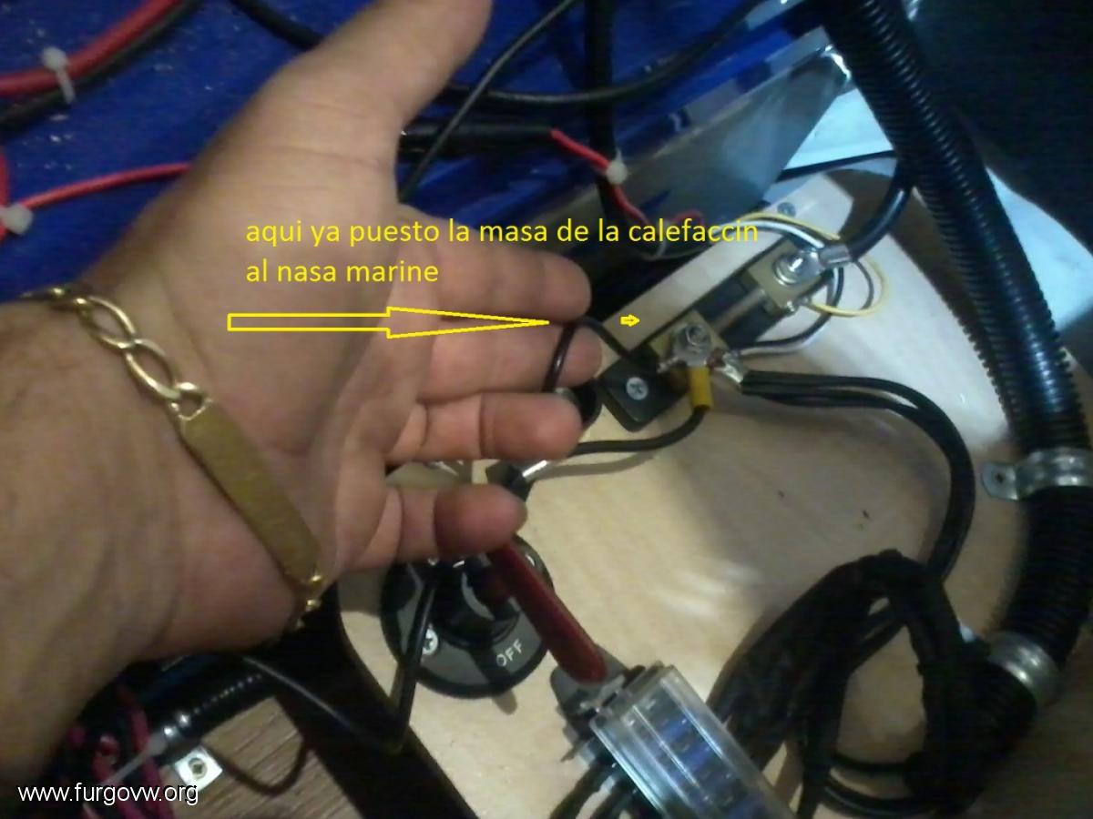

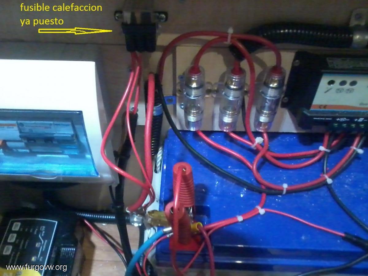

veo que con la bateria 50 % baja va y luego se para me imagino que con las baterias baja todas daran probremas
como tengo el furgon parado hace mas de un mes la bateria esta baja por la nevera puesta
me falta hacerle un cajoncito para la calefa esta semana se lo hago
un saludo
aqui esta presentada
ya puesta asi que da que calor tira uuuuuu

¡Hola Xbrujo!, Enhorabuena por terminar la instalación, yo todavía la tengo a medias. Después de probarla ¿crees que es suficiente para el volumen de furgoneta? Me imagino que la alimentación la abras puesto con un cable de sección generosa para evitar caídas de tensión y que no se te pare en el momento en que la batería esté un poco baja como parece que ya te ha sucedido. Pon el cable directo de la batería a la calefacción previo paso por el fusible.

xbrujo
Octubre 27, 2013, 22:26:13 pm #422 Ultima modificación: Octubre 27, 2013, 22:38:59 pm por xbrujo
Cita de: Lo1 en Octubre 27, 2013, 22:06:50 pm
todo a pasado porque la tengo la furgo parada un mes y pico pero con la nevere en macha  la waeco
hola el martes que tengo libre are eso de poner un cable 4 a la bateria  directo a demas de cargar la bateria segundaria con el cargador
¿crees que es suficiente para el volumen de furgoneta? Si  ya la he probado y si la calienta bien la GV atope no se aguanta
Eberpacher  d2 montada en una G.V, que si  calienta que da gusto
ahora dure más o menos es en funcion del grado de aislamiento
un saludo
xbrujo
ahora si ya terminada la instalación  alimentación  puesto con un cable de sección su fusible y al nasa
solo me falta hacer el mueble cajon para ella
un saludo
y probada la calefaccion  y va de cine ya
Eberpacher  d2 montada en una G.V,  calienta que da gusto
