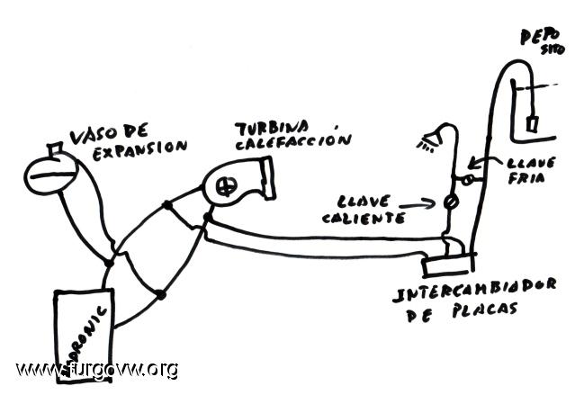

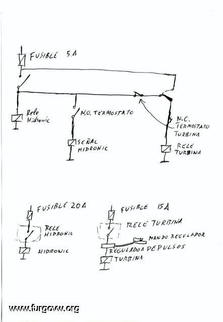

Cita de: dezano en Febrero 14, 2014, 14:46:57 pm
bueno,pues los esquemas
sencillos y a mano alzada  :roll:
bueno,pues creo que esto es to...esto es to...esto es todo amigos
la verdad que uno de los mejores inventos que he echo en la furgo,va de coña
los pillo para estudiar si es viable que en el mio que lo tiene instalado de fábrica pueda hacer un sistema by pass o ago para calentar el agua,
podrias pasar info del intercambiador?

el intercambiador me lo dieron.Es el intercambiador de una caldera

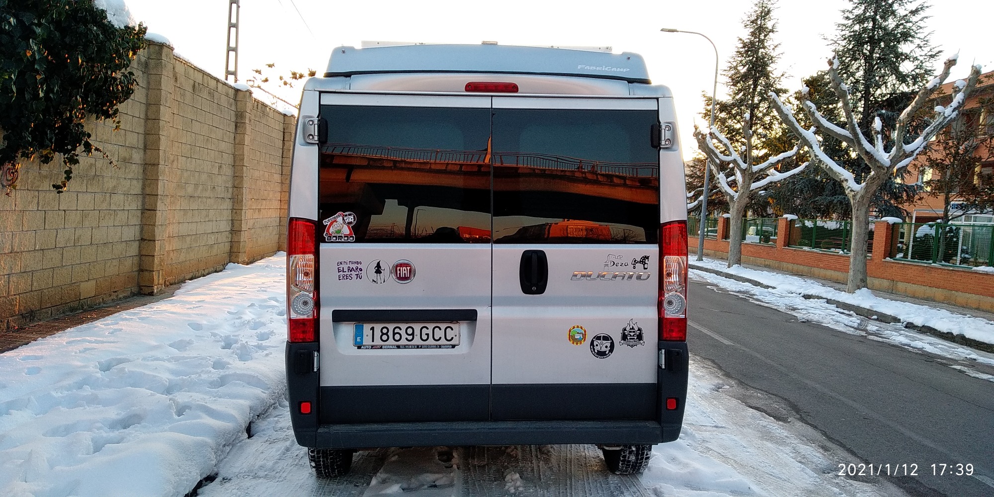

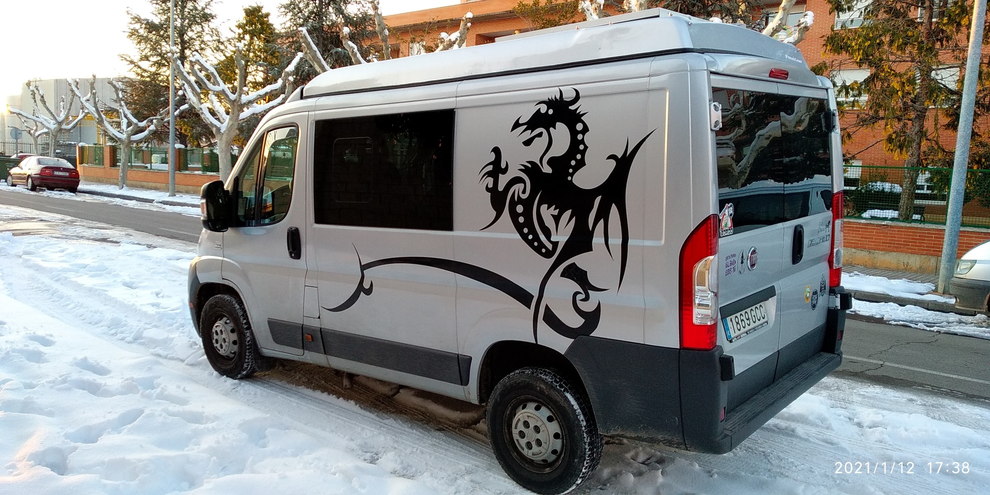

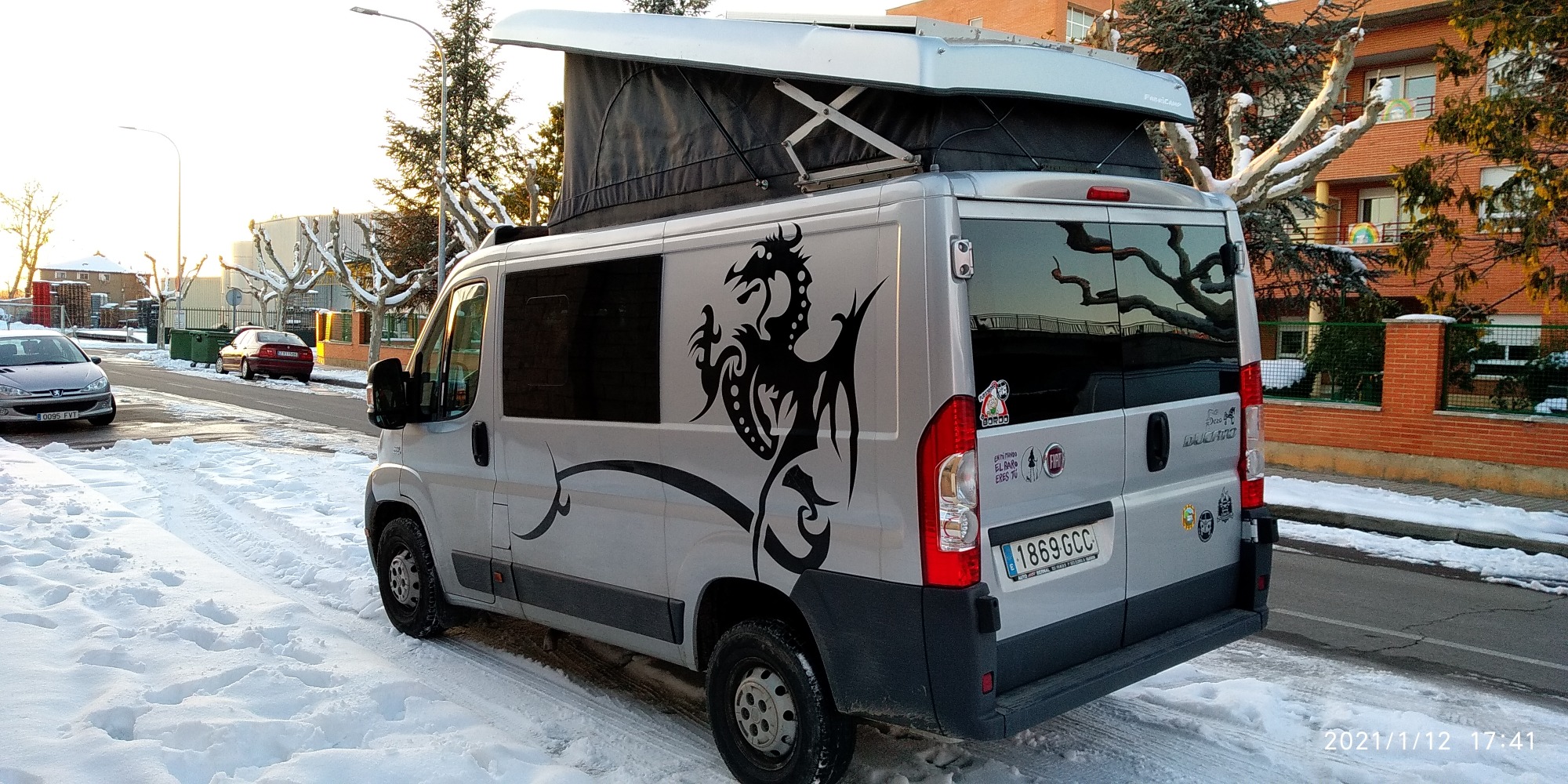

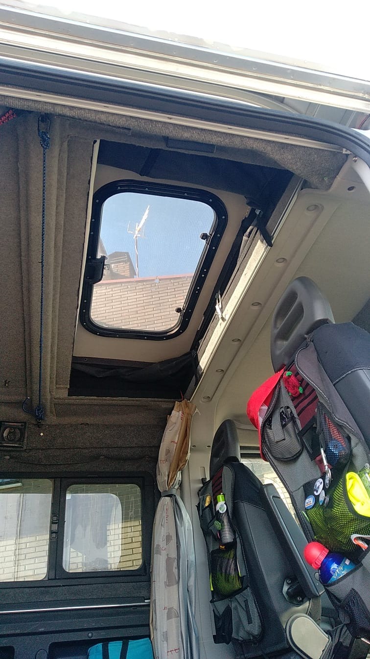

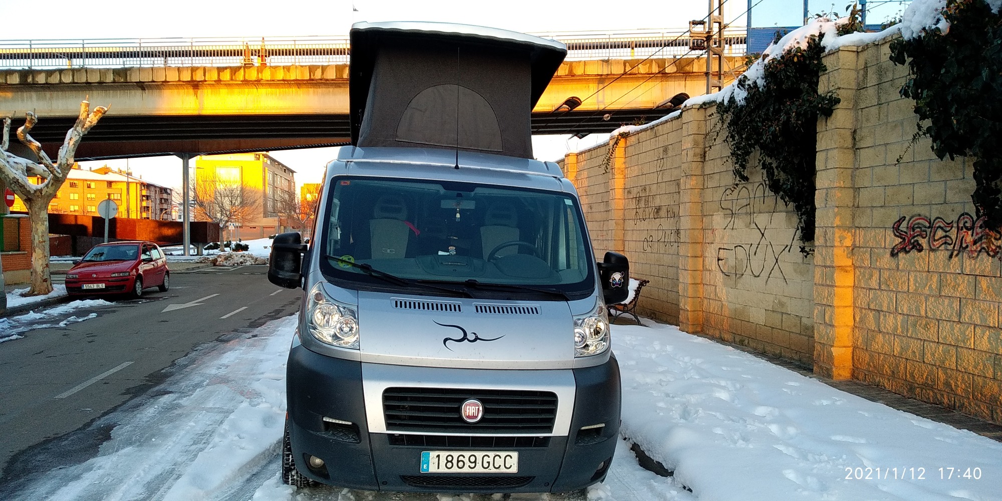

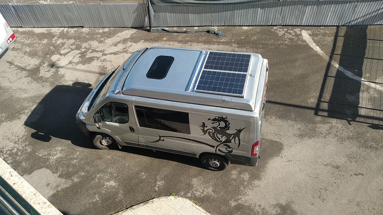

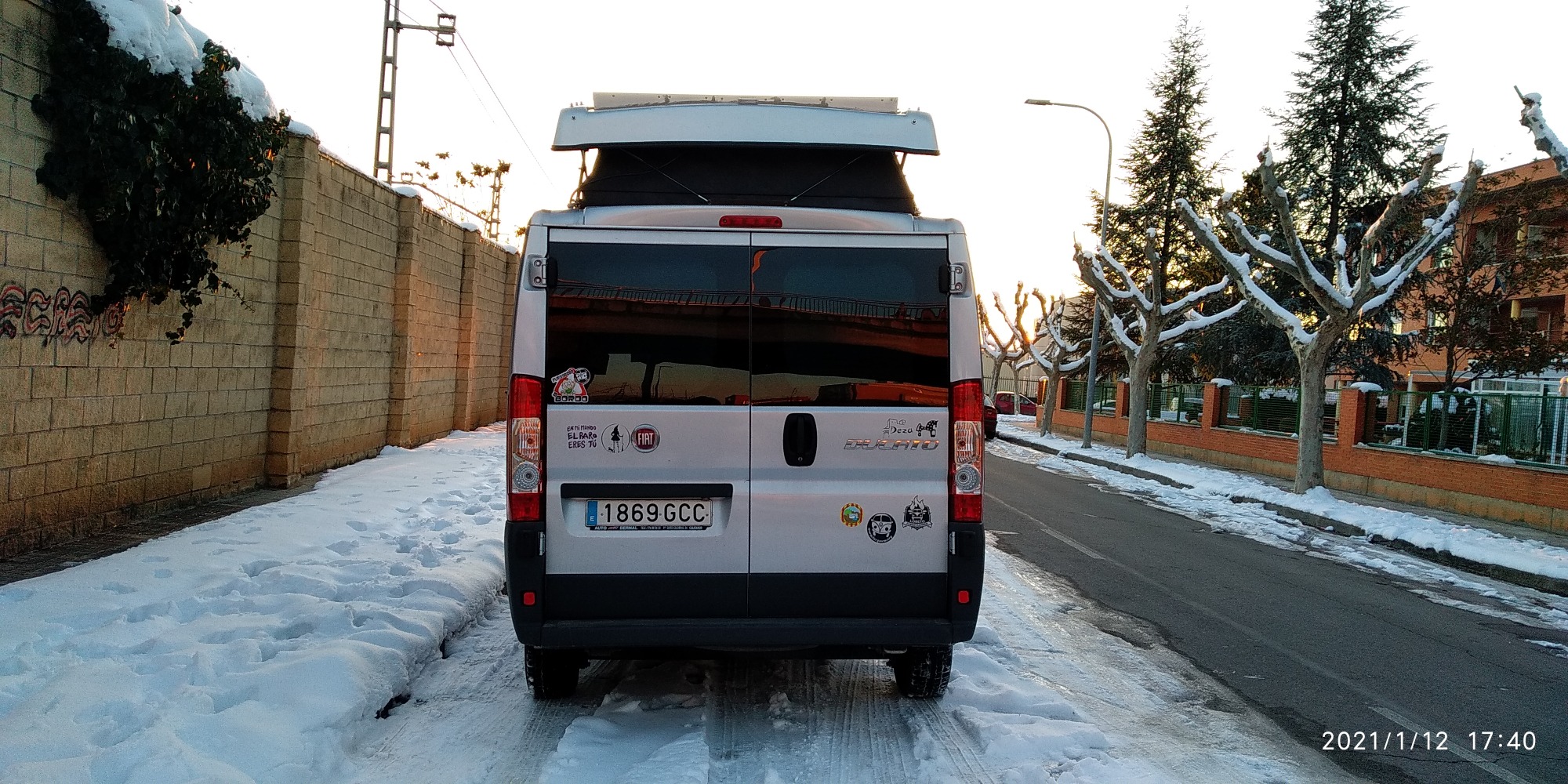

Bueno,pues al final con el aumento de familia,nos hemos liado la manta a la cabeza y decidimos ampliar la furgo
Hemos podido salir poco con ella,pero la verdad que estamos encantados,sale 7na cama de 1,35 de anchura.
Además fue el primer techo que hizo para una Ducato l1h1,por lo que pudimos "elegir" la altura que queríamos de techo,y con el techo plegado da de sobra para llevar la cama hecha con edredón,la almohada,la barrera de los chicos y los aislantes del techo.
A ver si tengo tiempo y pongo alguna foto (en condiciones,que este mensaje es con el móvil) del interior,de las luces del techo y del techo solar que le pusimos,y que da un montón de vida a la furgo

Bueno,mas que otra cosa por falta de tiempo no habia podido poner fotos.Ahi van algunas

Cita de: dezano en Marzo 09, 2022, 12:04:02 pmy un par mas
Heee ya está bien que enseñes en sociedad a esa maravilla 😉
Entre la anchura de esa furgo y ahora ese techo, sin duda es una opción de camperizacion a tener en cuenta 👌
Hasta pronto familia 😘

Hola Dezano, ese techo ha quedado genial, vaya vida q le das a la furgo.
Dónde lo montaste, te lo hicieron a medida por lo q dices, precio si se puede saber?
