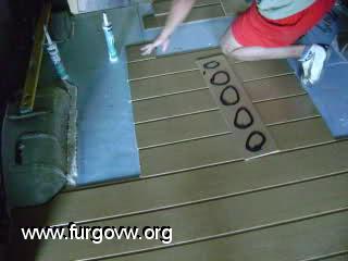

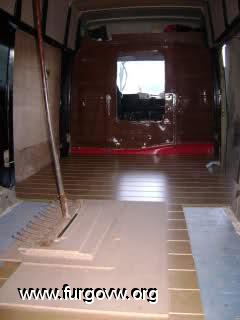

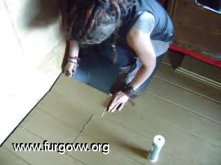

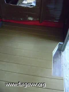

hemos colocado el parket y parte del techo ke faltaba, bueno solo decir ke vamos a trozos, porke parte del material ke utilizamos es reciclado y parte comprado...  :)
entrada principal
las partes ke kedan sin colocar la tarima es donde iran los baules ke seran parte del sofa-cama, nos kedabamos cortos de parket, asik aki pondremos retales de otras maderas, esa parte no kedara visible...

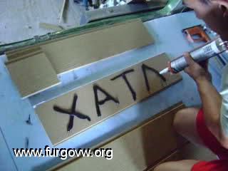

bien sujeto con silicona... jeje
y por un fallo o unos calculos un tanto extraños  .malabares estas son las ultimas fichas del tetris en el suelo  :)

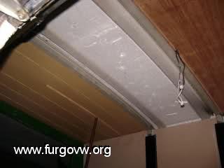

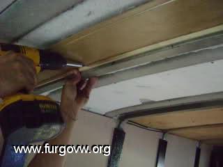

el techo va encajado en los laterales y hace presion hacia arriba, me encanta como ha kedado este cachito, va sujeto solo con este palo atornillado y un poco de silicona entre tabla y tabla...
asi es como keda de momento, mañana haber ke ponemos en el trozo ke falta...

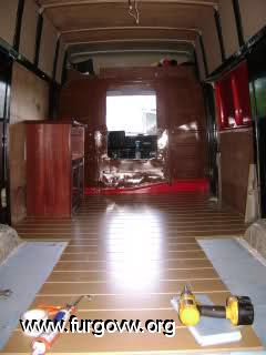

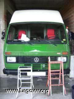

bueno, pues ya estan puestos casi todos los remiendos ke faltaban, en paredes y puertas... escepto un par de cosillas ke iremos haciendo sobre la marcha.... ahora ya a por los muebles y a sanear un poco el oxido de la chapa, ya hemos kitado las pegatinas resecas ke llevaba en la parte delantera, todavia se notan un poco las marcas...
aki os dejo algunas fotos de como esta kedando  .fotografo
en la foto no se ven las marcas, pero haberlas hailas... :-\ y no son de pegamento, sino del tiempo ke llevan ahi pegadas, creo ke solo se podra solucionar con pintura...

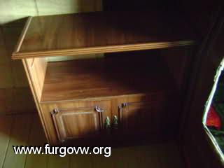

alli al fondo, pruebas del ke sera el mueble de la cocina.... hemos recliclado un antiguo mueble del comedor y aprobecharemos al menos la estructura, pues esta perfecto y no pesa mucho.... una mano de pintura y listo... ;D

hola...
para las marcas de las pegatas prueba a pulir la pintura con pulimento, le daré más brillo a la pintura y se debería unificara el tono...
saludos y a seguir así!
dalua
pero es ke las pegatinas estaban en la parte superior, no es chapa, no se como se llama ese material....y las marcas ke kedan son de suciedad alrededor de donde estaban las pegatinas.... tambien sirve para esto el pulimento?? ???
gracias  .adios
antes
ahora
