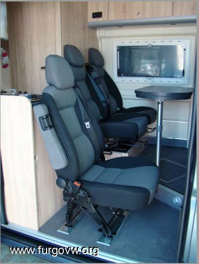

Hola, nosotros tenemos 5 plazas sobre una L4 H2. Probamos con una H3 pero fue imposible encajar la cama en él techo. La solución fue poner un asiento cama en el fondo que puedes llevar montado de día y hacerlo cama de noche. Como a veces somos cuatro llevamos la cama trasera montada. Queda un pasillo de 70 cm con nevera de 140l. Hay cajones para todo, se pierde un poco de espacio debajo de la cama pero queda un comedor donde comen 5 sin problemas pero ajustados.

Muy guapa la furgo si señor! Lo que no acabo de visualizar son las camas? Solo tienes una cama a la parte trasera?

hectorNavarro
Al llevar asiento cama en la parte trasera con 1 plaza declarada, para homologar NO puedes poner cama superior y debes poner ventana. El comedor se convierte en cama de 1,8 x1,25 aprox. Por ello que la zona de la puerta corredera esta totalmente libre para poder montar la mesa del comedor y hacer cama doble. Slds
