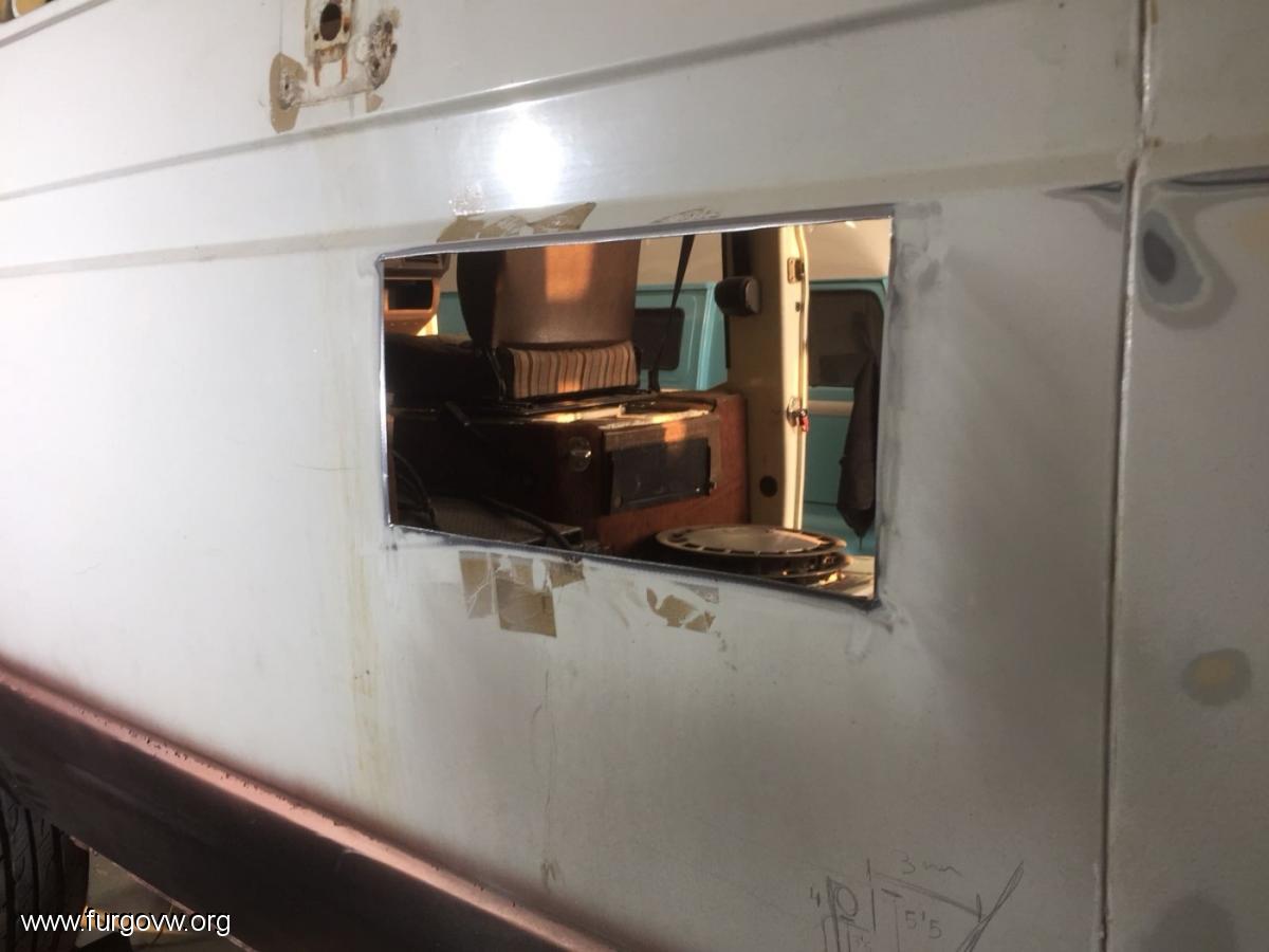

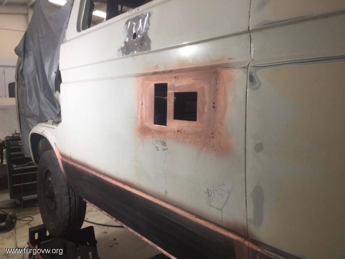

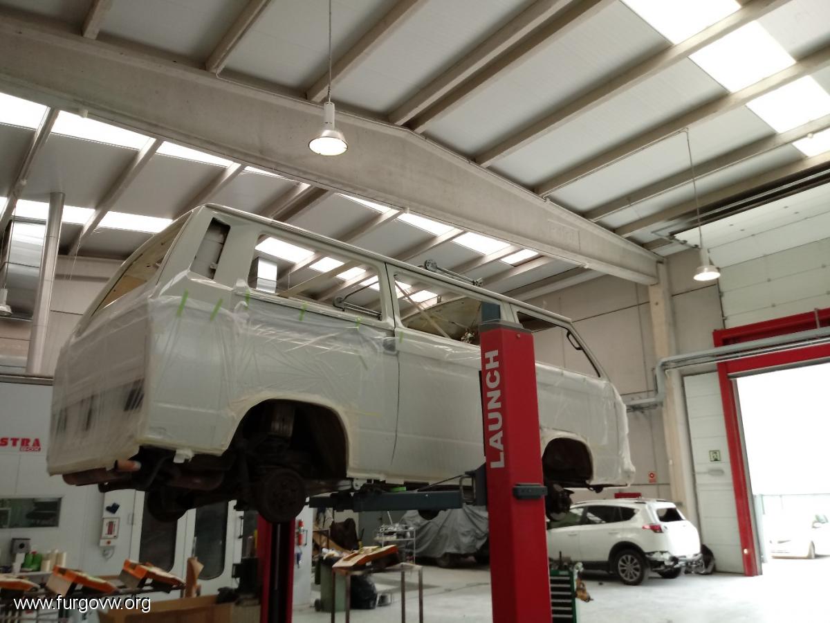

Hoy unos avances más:

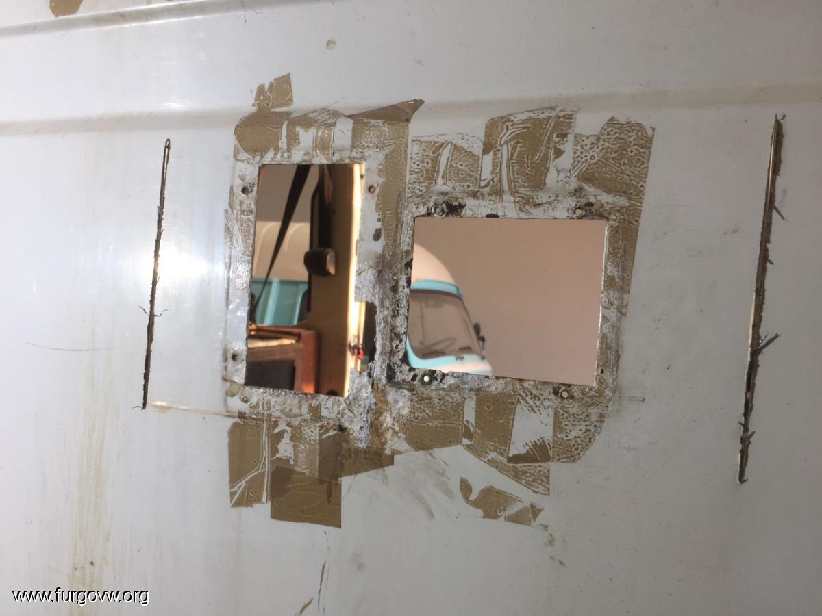

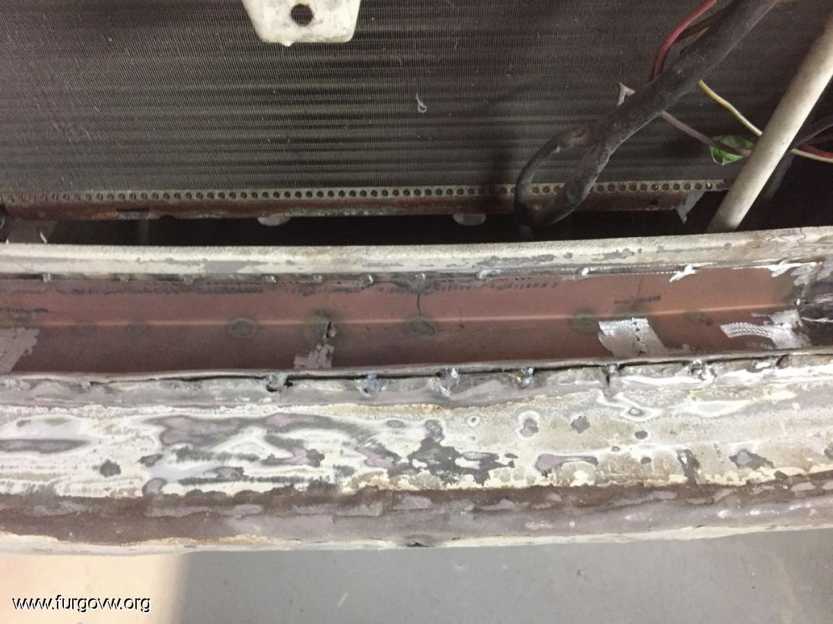

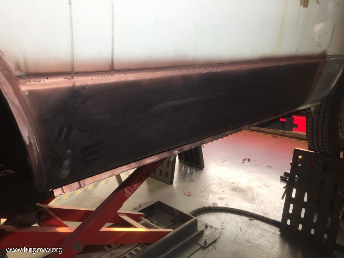

Dos arreglos con pieza nueva

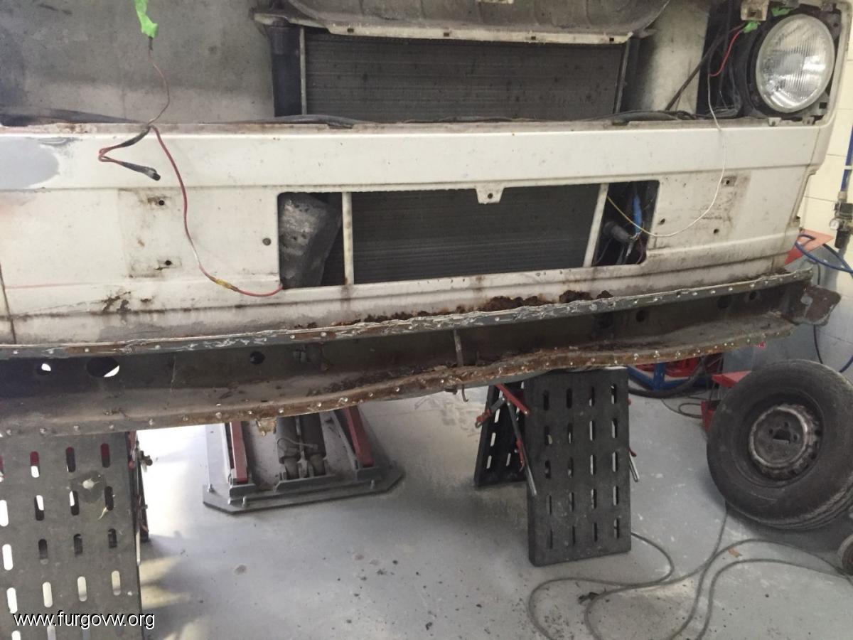

Las salidas de la nevera, luz y agua también estaban bastante mal: cortar y sustituir
Ya falta menos  .baba

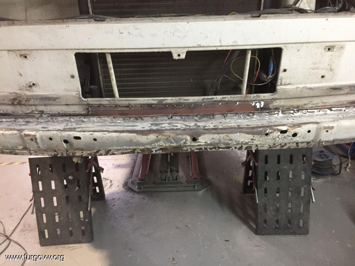

La chapa del frontal fue una sorpresa imprevista. Se ve que había recibido un golpe en esta parte y lo habían reparado muy mal, con muuucha masilla y tela asfáltica!!??? El otro lado estaba bien y para cambiar todo el frontal creo que necesitas sacar el salpicadero, con lo cual de horas te va a salir lo mismo.

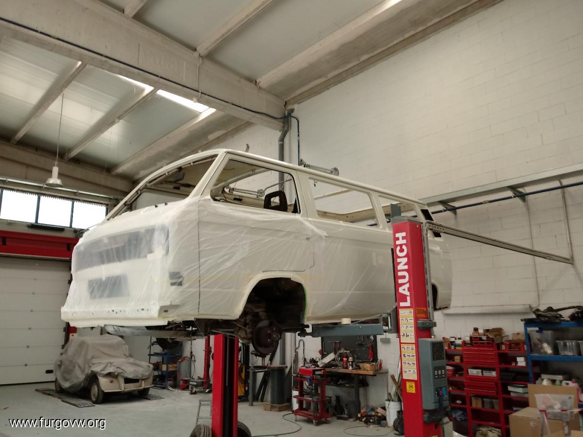

La cosa va más lenta de lo que queriamos...
La ultima operación de chapa es arreglarle el morro.
no por mucho tempranear amanece más madrugo
javiarranku
animo! estas cosas siempre se tardan tres veces mas y se gasta el doble de lo previsto. pero si eres capaz de visualizarla reparada....eso ayuda.

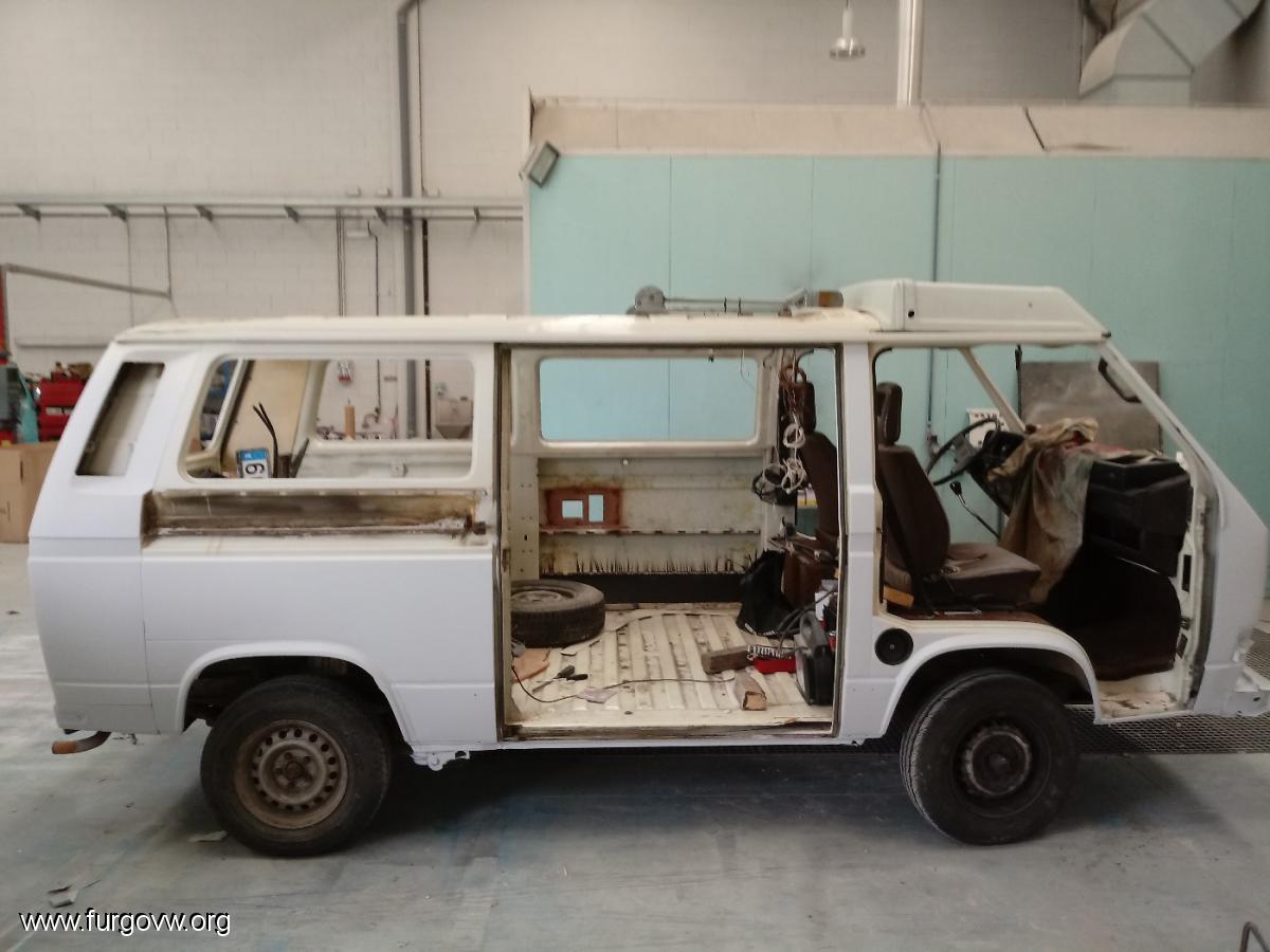

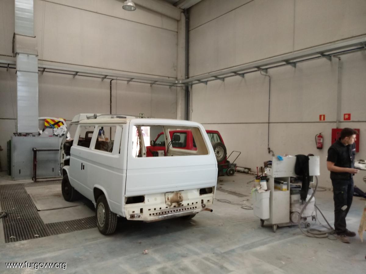

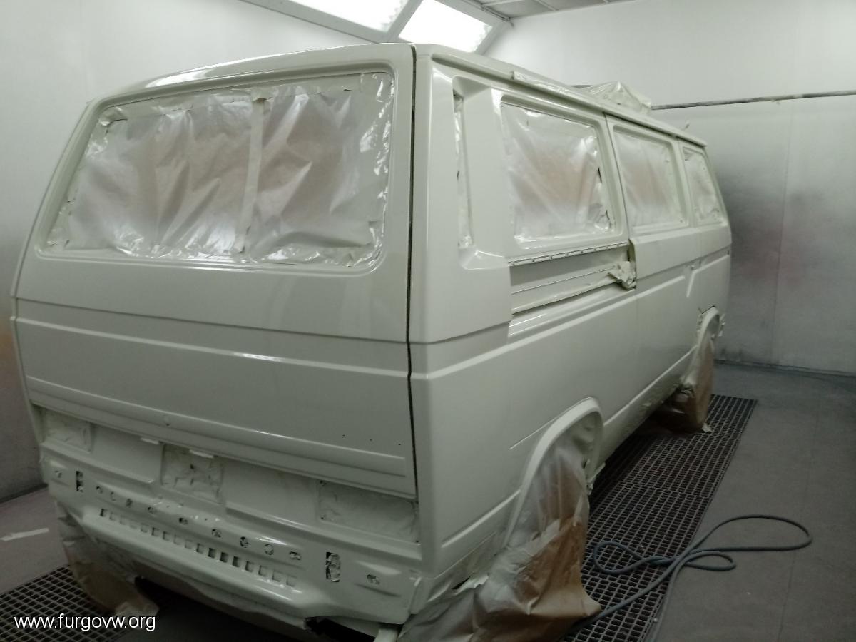

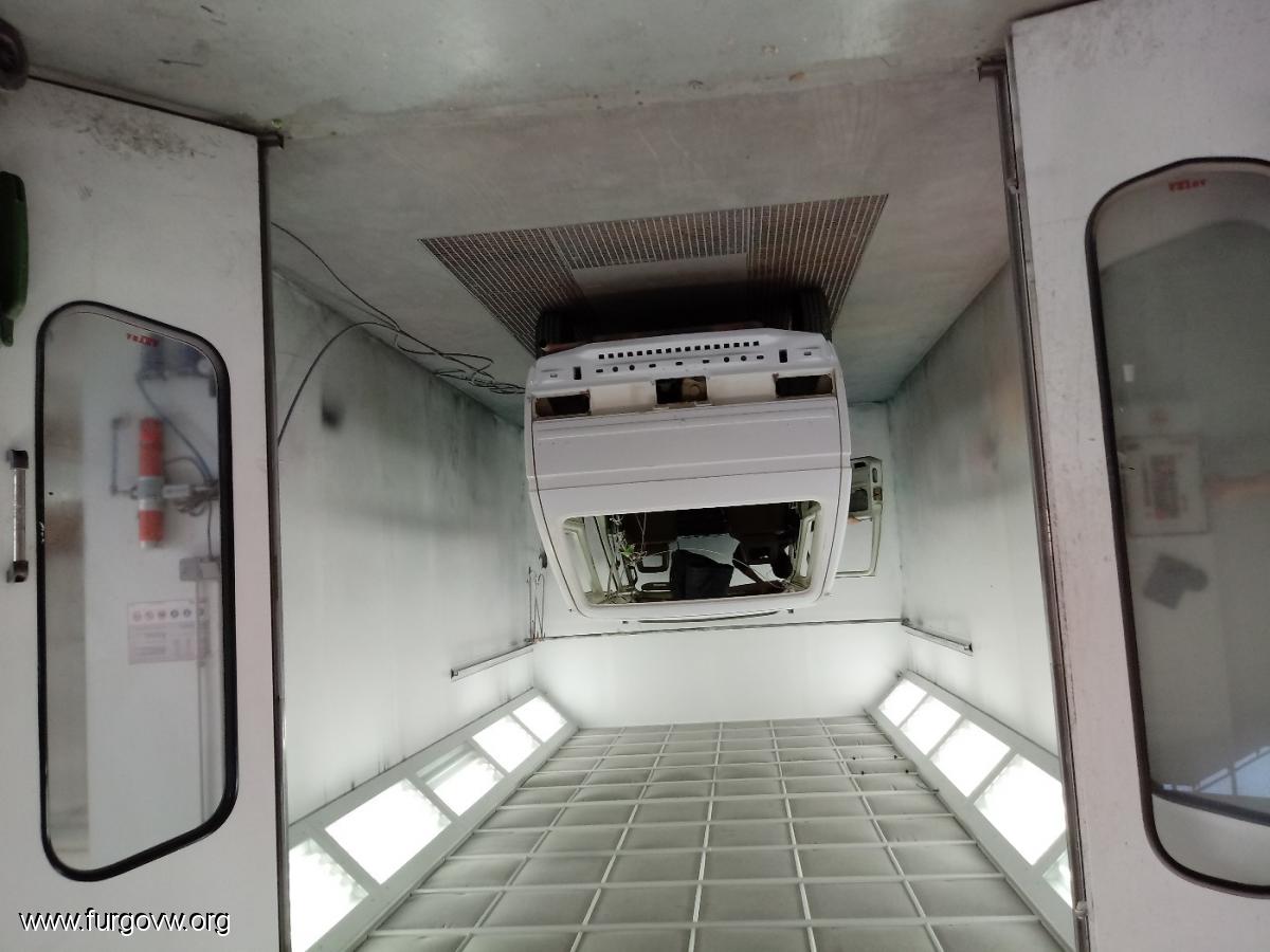

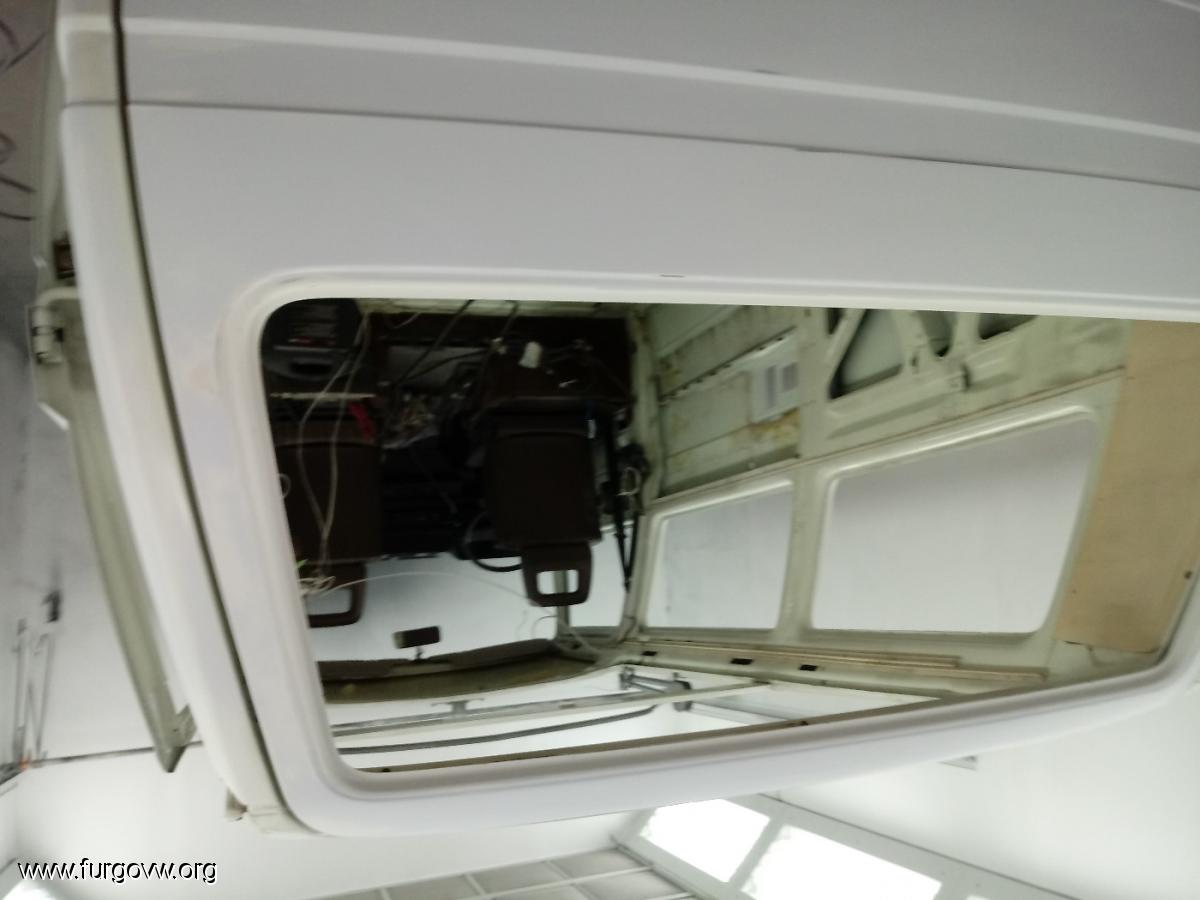

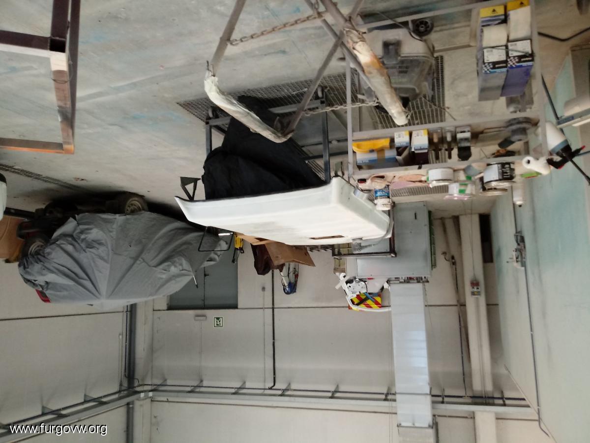

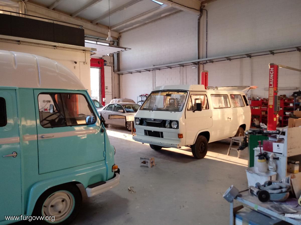

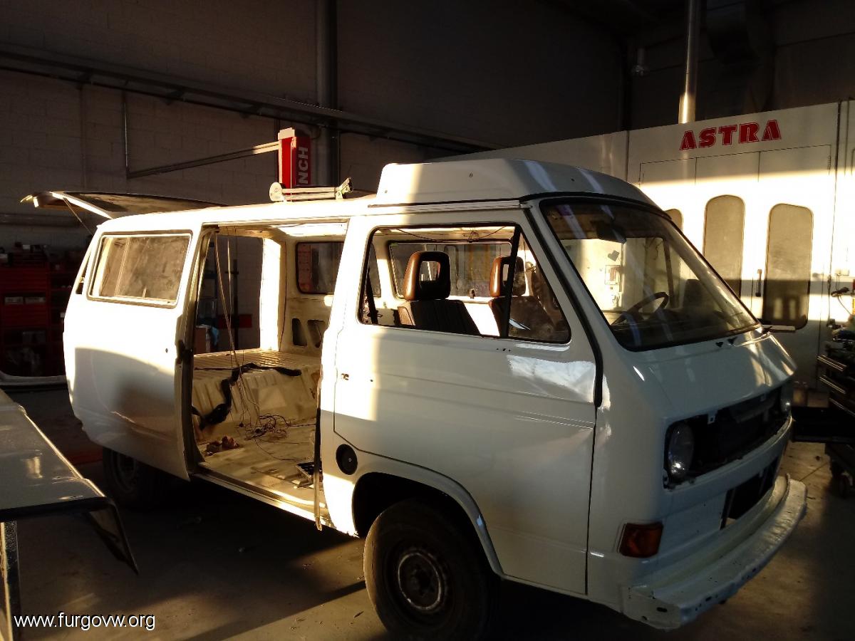

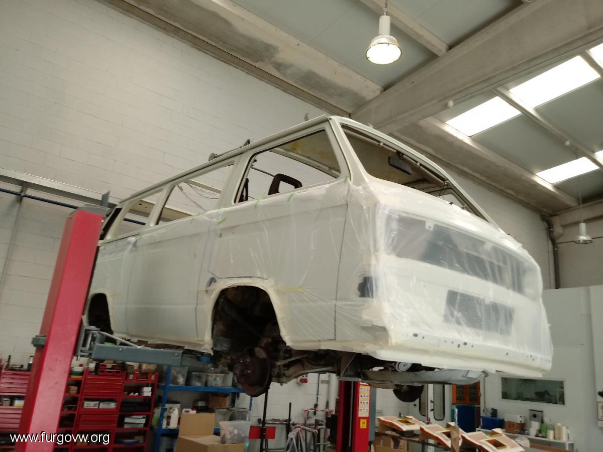

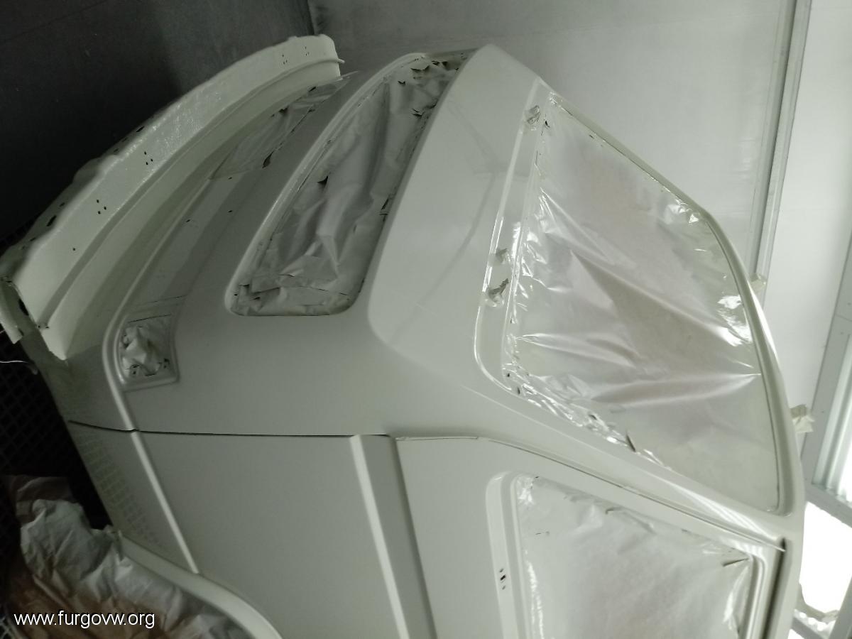

Ya la tenemos en casa, a la espera de la fibra y paragolpes, que todavía no están, pero así vamos adelantando. Unas fotos de los últimos días en el taller:
quatrel
Perdonad las fotos que salen al revés. No consigo que me salgan de pie  .loco2

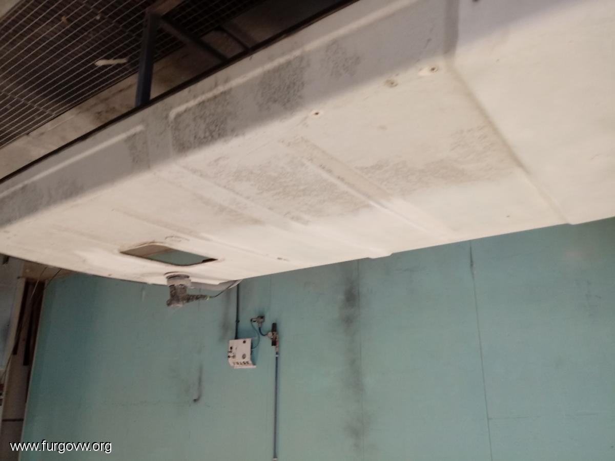

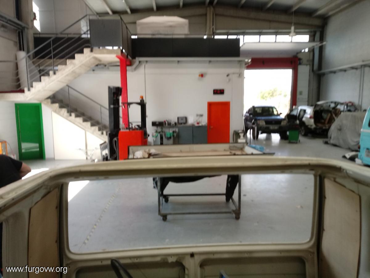

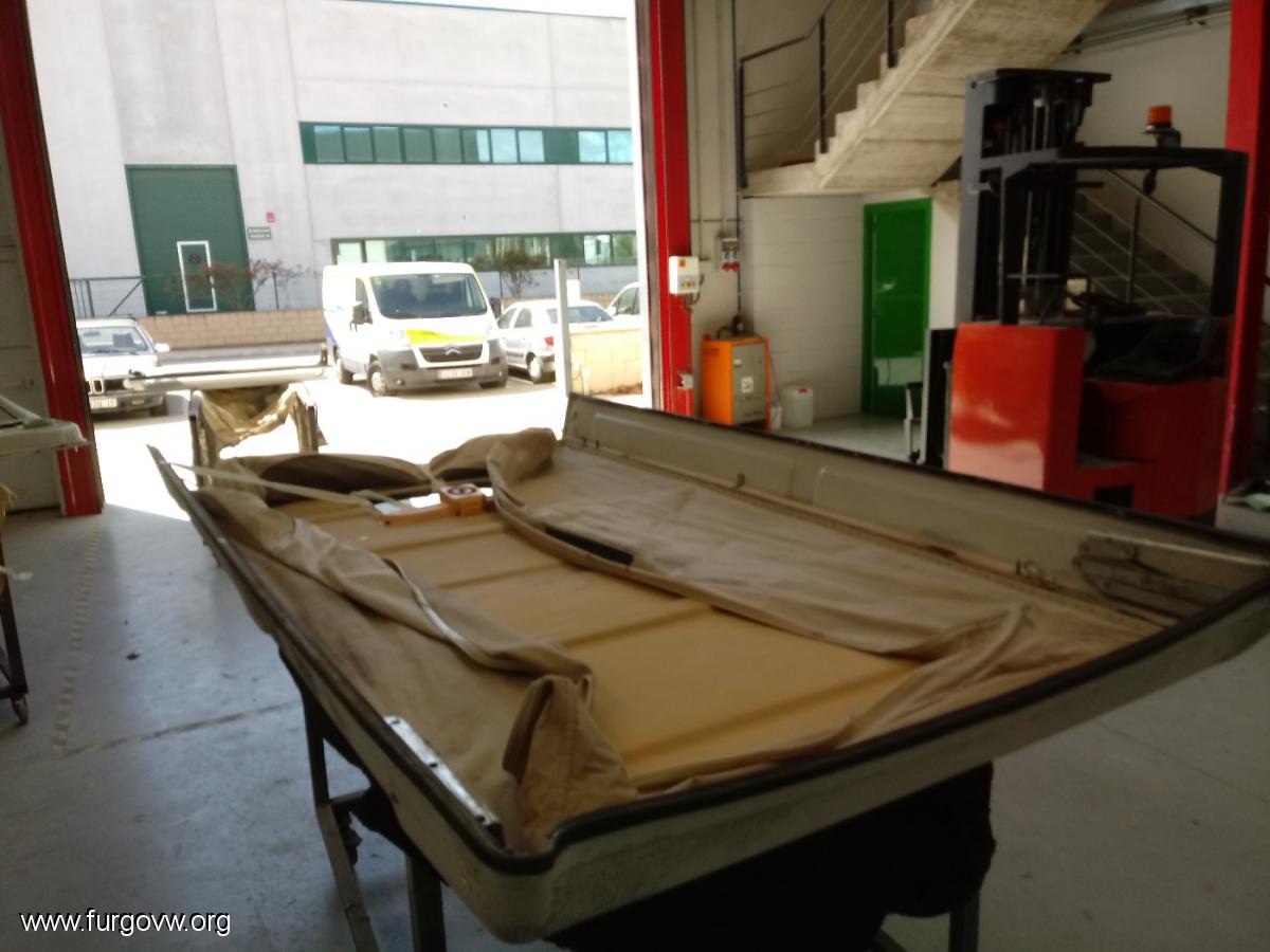

Ya he cambiado la lona del techo. Vaya currazo!!! :P

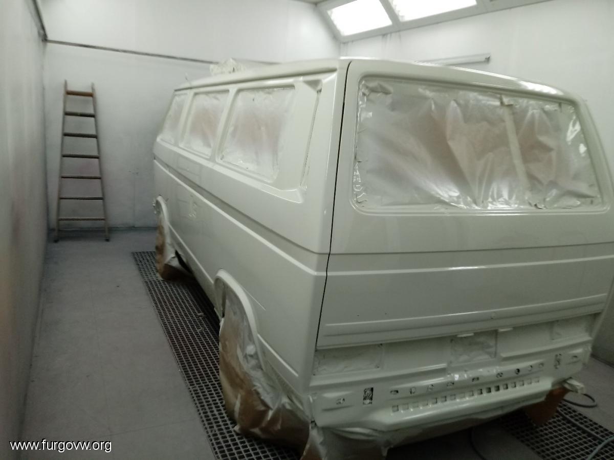

Stunab
Que bien está quedando! ¿Podrías0 decirme que blanco has usado?
