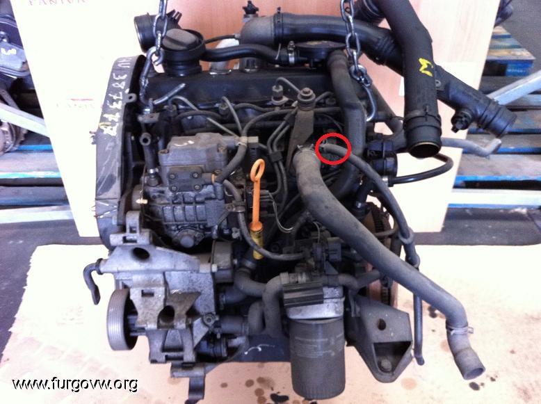

Hola buenas, tengo una duda, en la foto 44 por ejemplo, sale el tubo rojo arriba del motor y por debajo sale otro, hasta aqui perfecto.
Pero a mi motor del otro lado me sale un tercer manguito mas estrecho, donde va este manguito? si no sabes a qual me refiero hare una foto.
saludos
he puesto la foto señalando dicho tubo

Va al botella de expansión es el tubo original que llevaba en el coche, es mas fino , si quieres colocarlo como te dice Alcasa quita todos los manguitos y empieza de cero, y si los quieres poner como yo que es como van en el coche original, no los quites sólo empalma algunos, como en el esquema que te puse o en esta foto.
Mi furgo va perfecta con 30.000 kmts con el afn, creo que las dos configuraciones són correctas yo no llevo ni bomba electrica ni deposito en la matricula y la botella es la original.
Un saludo Luis

Que solucion es esta? de sacar todos los manguitos, compre el kit de manguitos entero y lo puse, solo tiene una manera de ir.
Ahora me queda este manguito que nose donde meterlo. igual hay que anulalrlo
Si alguien me puede dar una solucion que no sea volver a meter manguitos otra vez.
un saludo.
alcasa
No entiendo el cómo van los manguitos de este motor que al parecer es un TDI sacado de algún vehículo turismo, lo que si veo es que sus manguitos salen exactamente de los mismos sitios que mi motor que ahora es un 1,9 td, y antes con el 1,6 td eran exactamente iguales, por lo que si le quitas todos los manguitos y pipas de conexión y le montas los de tu antiguo motor que supongo que era el 1,6 td, el motor se tiene que refrigerar igual de bien

Perdona si no te habia entendido bién, que kit de manguitos compraste para la t3, o lo pediste para un tdi de otro coche.No quiero meter la pata con los comentarios, pero como te dice alcasa, los manguitos salen de los mismos sitios y van a los mismos, puede pasar que las derivaciones o diametro de los tubos sean diferentes, pero el circuito de circulación es identico

El kit es de t3, i esta puesto igual  que alcasa, pero hay un tubito que va al vaso d'expansion en el seat cordoba, ese tubo alcasa no lo tiene.
a mi me salen 3 tubos a alcasa 2 por lo que se ve.
nose si me explicado bien
luis charco
A la botella sabes que llegan dos tubos en la mia uno gordo y uno fino, que es el que tu dices, es posible que te hayan enviado este manguito erroneo , tapalo y prueba, es lo único que se me ocurre. Si dices que tienes uno mas que Alcasa está claro que sobra un tubo.
