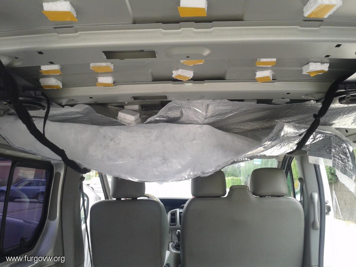

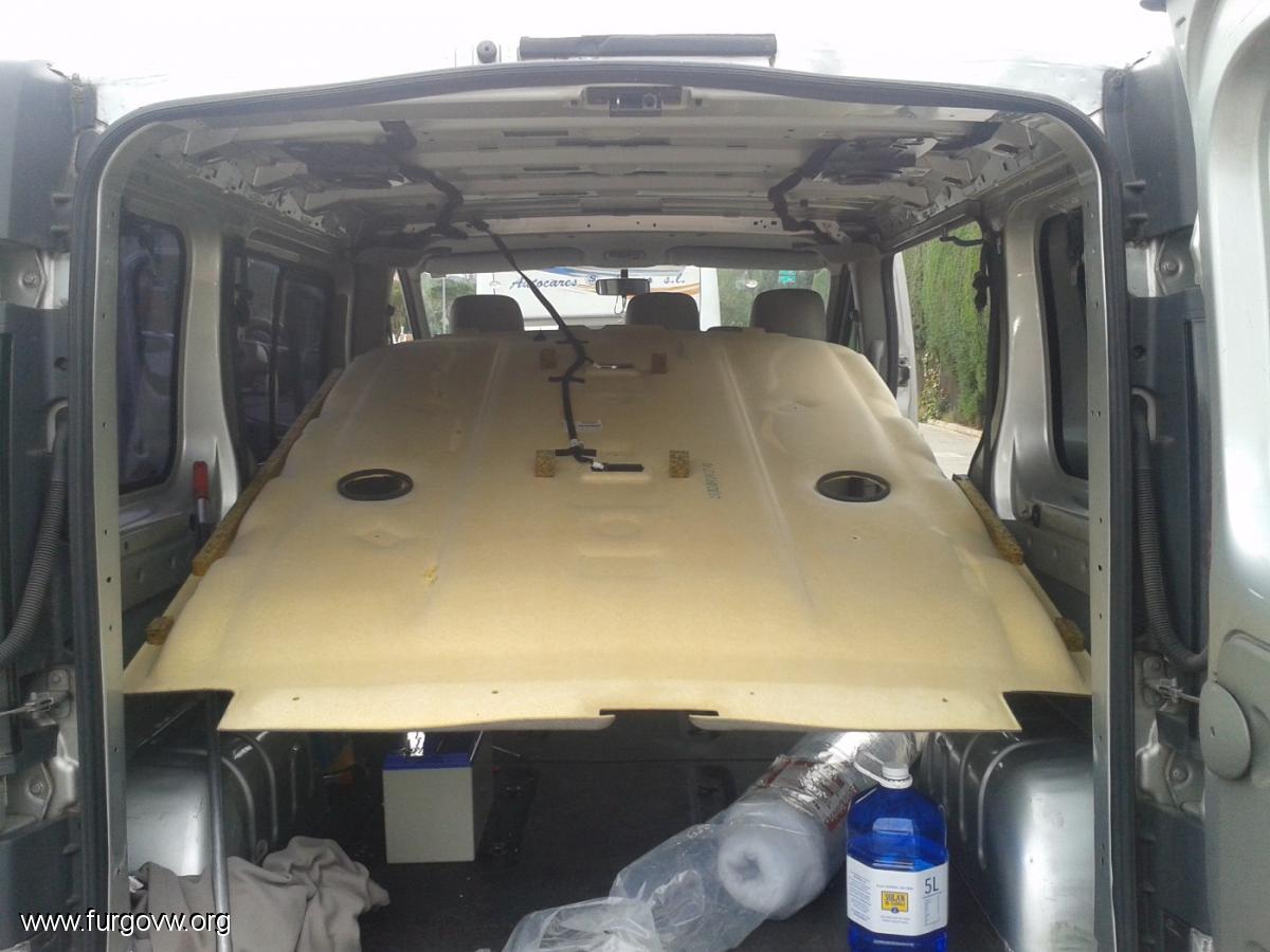

Para lo de aislar se nos dio algo mejor, cogimos aislante aluminizado de 5 capas en el Leroy Merlin (No se si 5 capas serán pocas o irán bien) y nos pusimos manos a la obra....
Para desmontar no hubo problemas, todas los enganches salieron bien

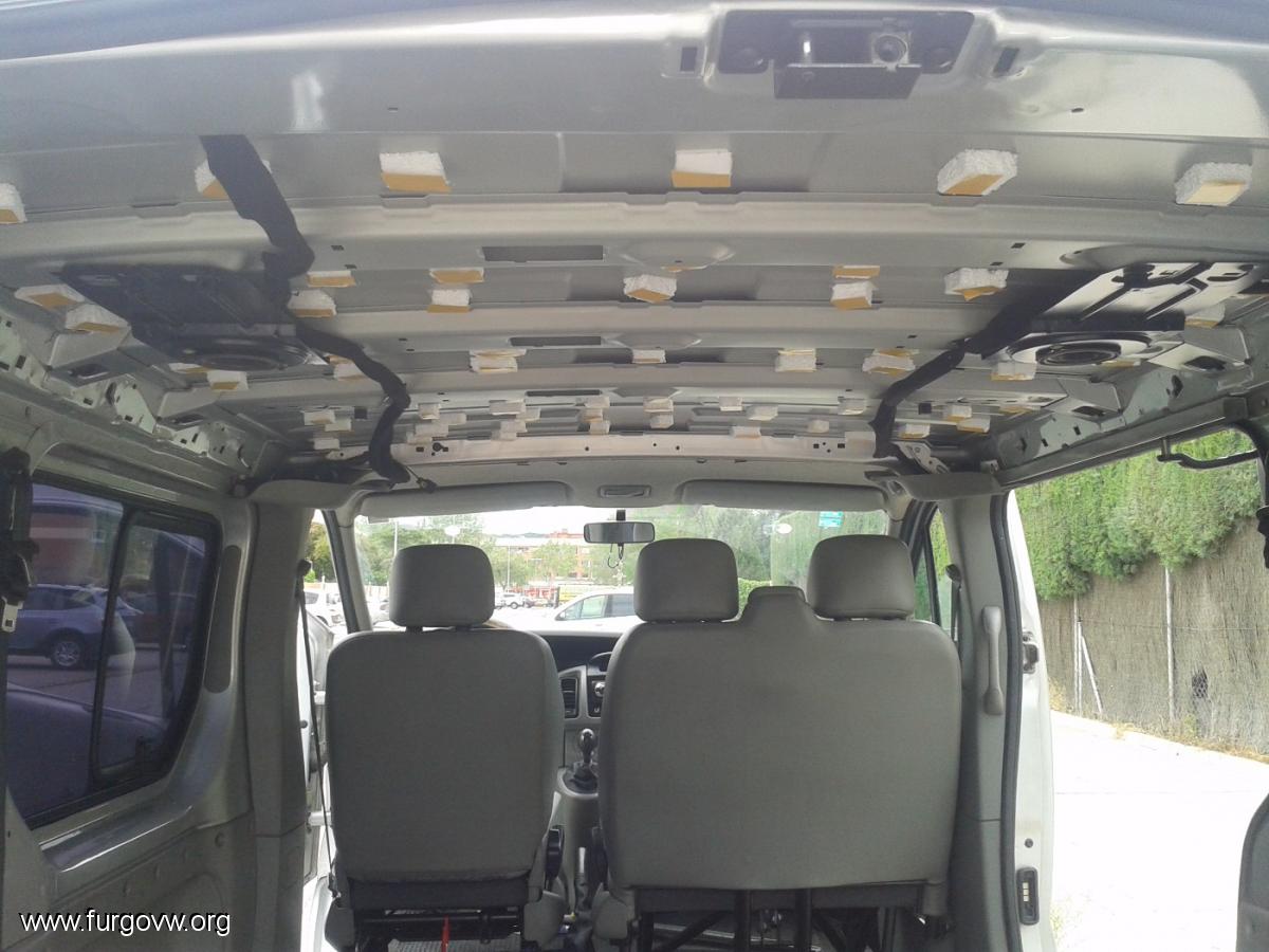

Luego, lo que ya habíamos leido, taquitos de corcho, q pegamos con cinta de doble cara
Una vez puestos los corchos con otro cacho de cinta de doble cara debajo, toca despegarlo, y eso si que da curro, menos mal que El Jefe de la Banda se dio cuenta que haciendo un cortecito en medio con unas tijeras salia mejor , xq con las uñas era todo un curro.

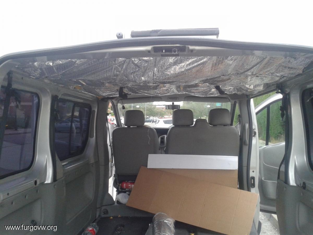

Aqui ponemos la primera parte, q tuvimos que reponer xq no afinamos muy bien (Cosas de no tener mucha idea y que el aislante se separase)
Y luego ya poco a poco , le fuimos cogiendo el ritmo y dejándolo cada vez mas fino

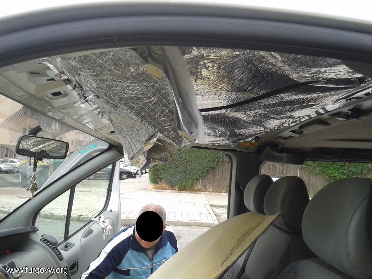

El Jefe de la Banda organizando el curro

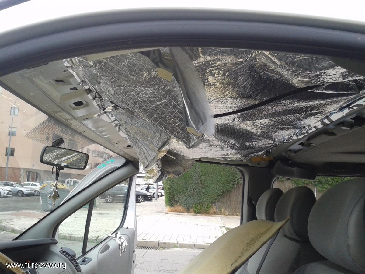

La parte de delante, que había leído que tenia airbag de cortinilla y procedimos con sumo cuidado, para luego ver que este modelo viene pelao, y no lleva esos airbag.........

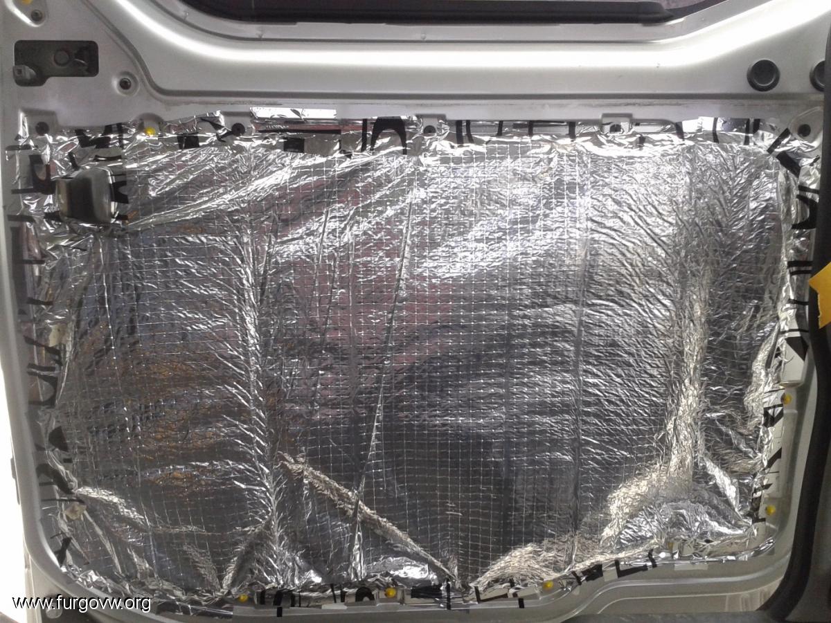

Puertas de atrás

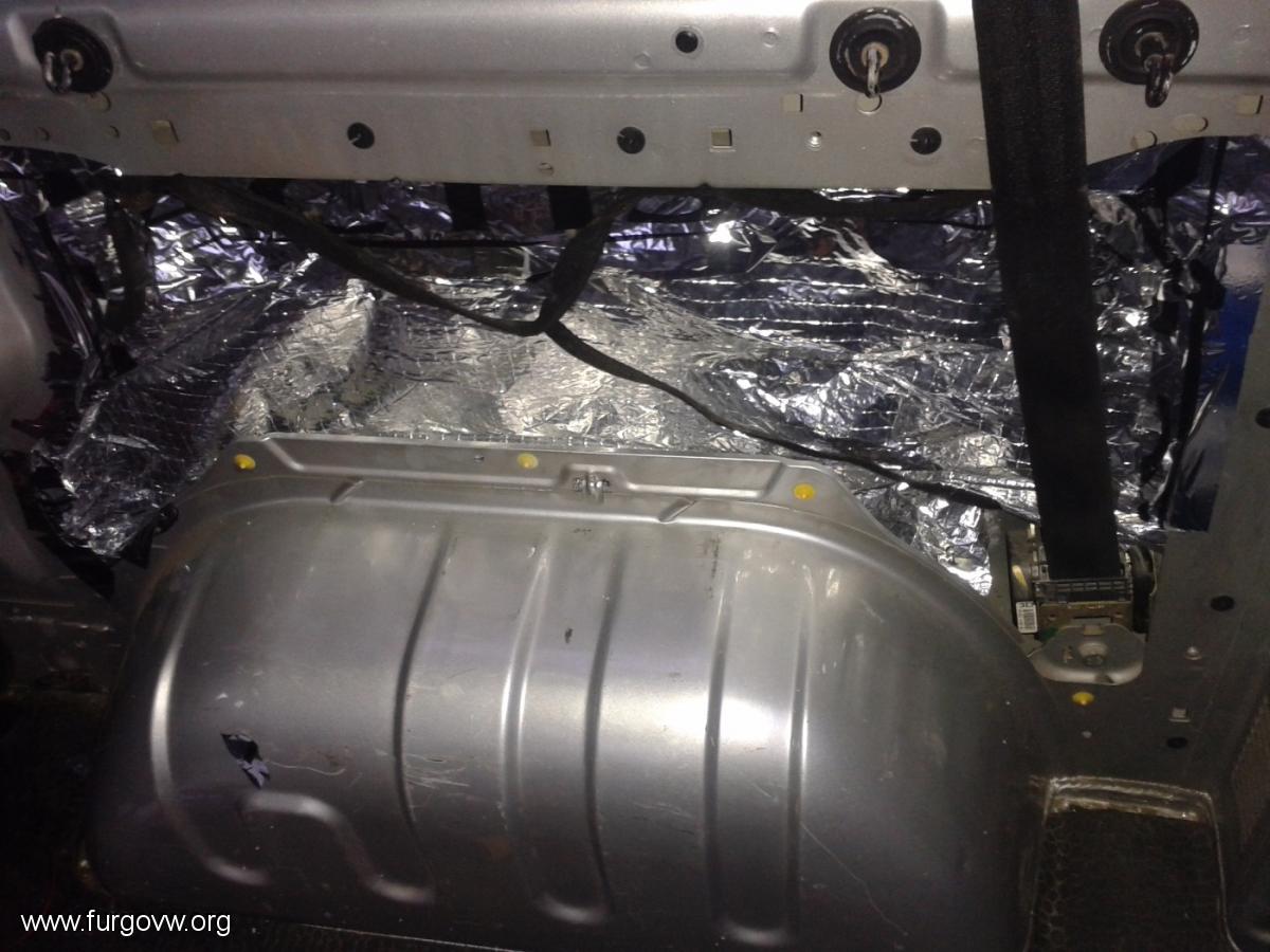

Laterales......
Al final dos días de curro, menos mal que no nos dedicamos a esto................. y aun nos quedan las puertas delanteras y esperaba que me sobrase para las ventanas.

Cocoroco
Para que le has puesto los tacos de corcho? No se puede pegar directamente en la chapa?

Coneho_Pirata
Cita de: Cocoroco en Mayo 20, 2016, 15:07:53 pm
Hola Cocoroco, los tacos de corcho son para mantener una capa de aire entre el aislante y la chapa, parece ser que al ser aislante aluminizado, este debe de tener una capa de aire para que funcione correctamente. Digo parece ser, ya que es lo que he leido no xq lo sepa yo  ;D.

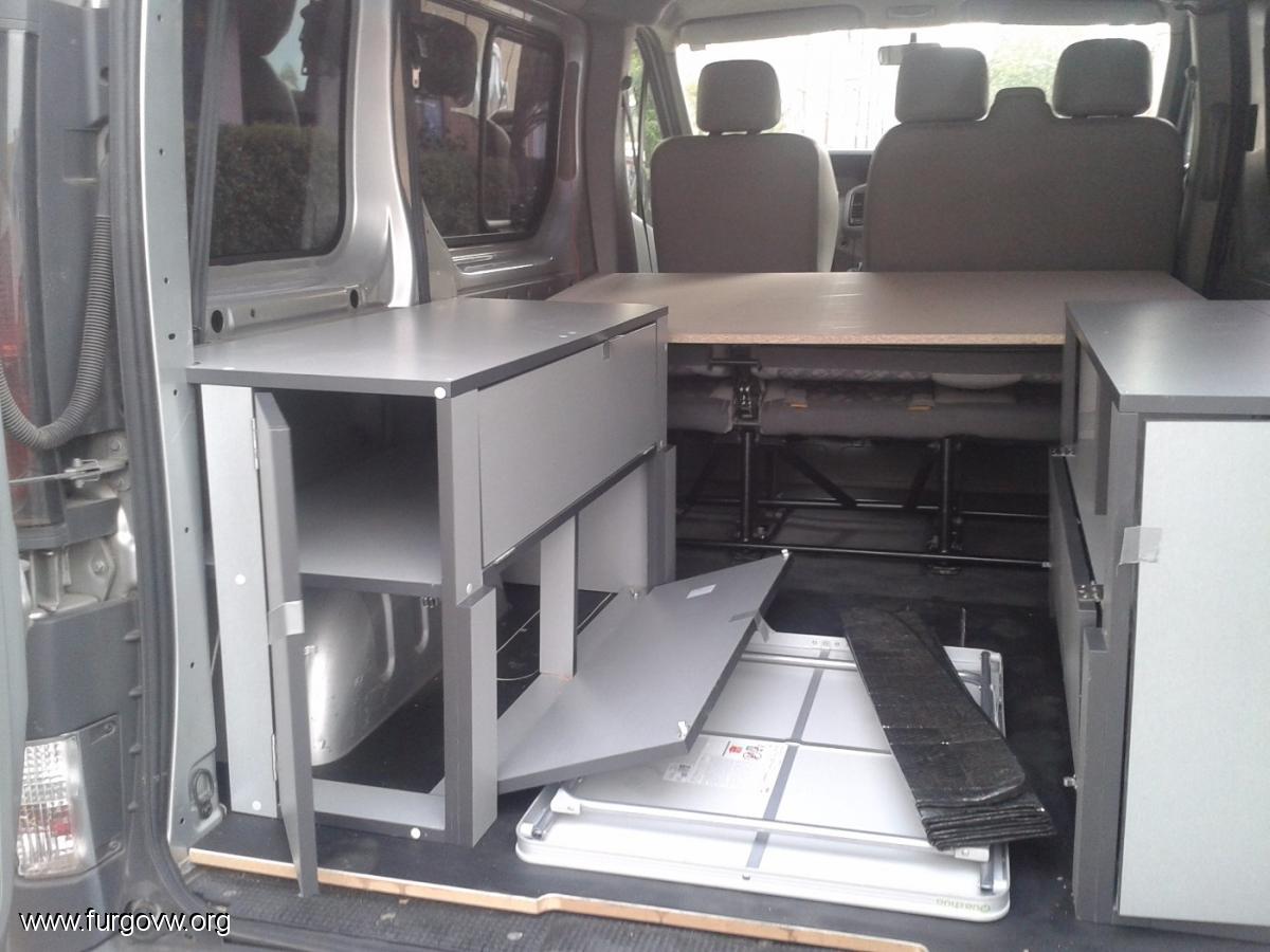

Bueno, bueno, llevaba mucho sin escribir en el foro y es que he estado demasiado liado y no he podido dedicarle el tiempo necesario a la Galactica, esto ha traido consecuencias y es q han llegado casi las vacaciones y estaba todo sin hacer.

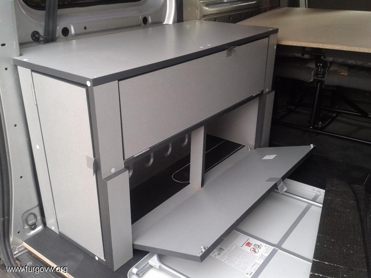

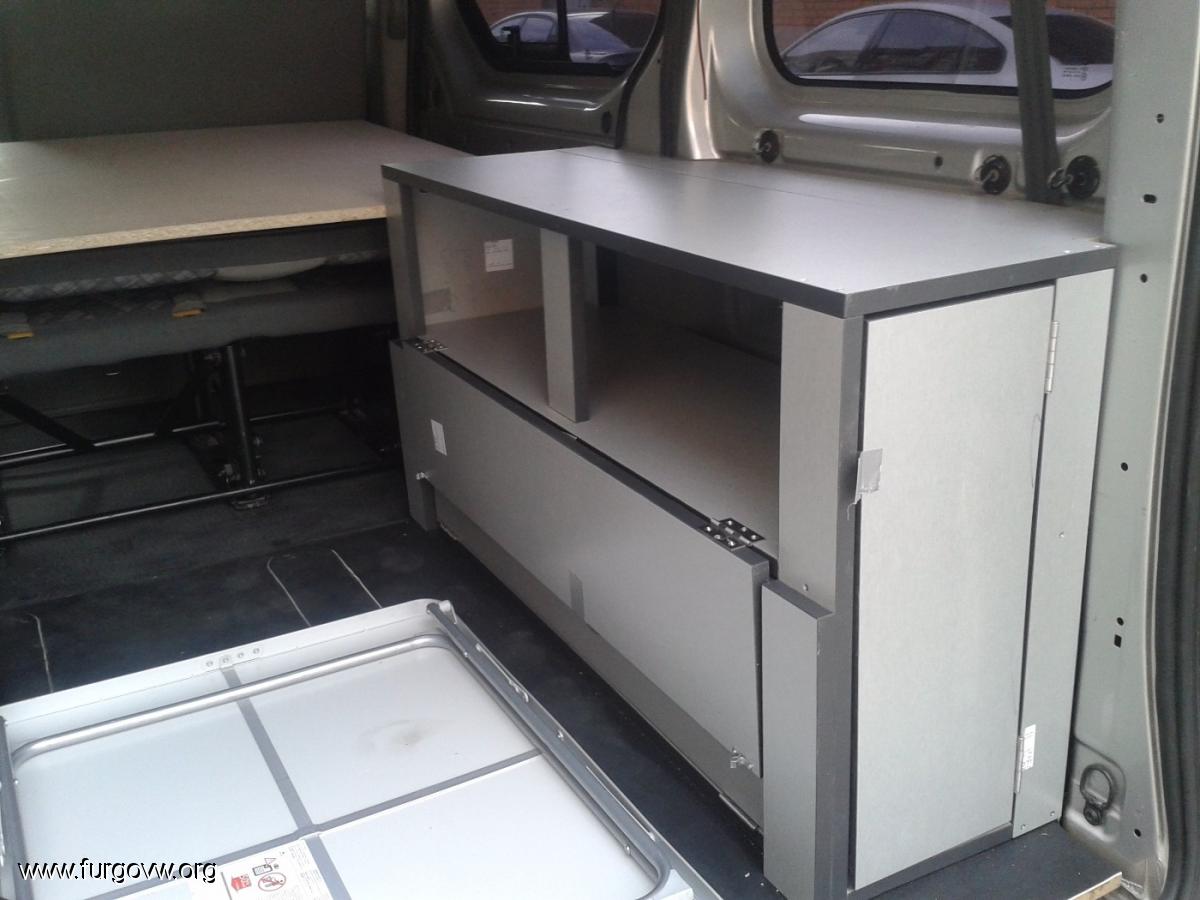

Le pedí a un amigo-conocido que me ayudase con los muebles ya que el tenia herramientas y conocimientos, pero la idea no ha salido bien. Por cosas de la vida él no ha podido dedicarles el tiempo que quería y no ha terminado lo que habíamos acordado. Yo no he podido ayudarle a lo que hacia.  Y ambos al ser muy novatos en estas lides, hemos cometido numerosos errores que intentaremos subsanar. Pero ya después de vacaciones, xq al final se nos ha echado el tiempo encima y nos tenemos que llevar la furgo como podamos.
Aquí pongo algunas fotos

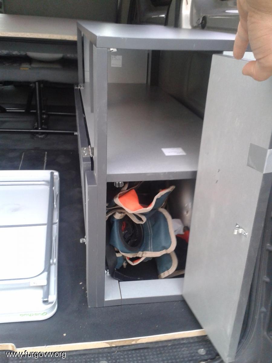

Mueble lateral derecho
Mueble lateral Izq.
Vista general
Como se puede ver en las imágenes........ la cama no está terminada y ademas el asiento queda 8 cm por debajo de los muebles (principal error), lo he subsanado haciendo unos tacos de madera con los listones q han sobrado de los tableros de 19 mm de aglomerado que hemos comprado para hacer una cama de forma temporal (otro error más, pesan la leche)
Otros errores que hemos cometido es q no entra el mueble que se ha hecho para nevera, o q los muebles no aprovechan la forma de la furgo por lo que se pierde espacio útil, además se caen las cosas por detras al tener un corte recto  :'(.
Y por ultimo,  no hemos encontrado una manera optima para sujetar los muebles de una forma legal y cómoda  al a furgo y finalmente se han sujetado con tornillo largo a el tablero que hemos puesto en el suelo ,  cogiéndolos luego con una palometa
Así finalmente ha quedado todo, ahora ando a vueltas en que voy a hacer terminadas las vacaciones, si modificar lo que hay, o volverlo a hacerlo todo, ya que creo q le podría dedicar tiempo .

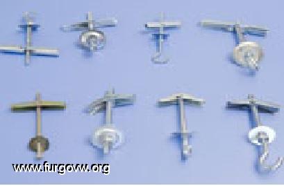

Espera, q si la habias publicado!  Como se llaman esos tornillos con aro q tienes en la chapa d la furgo? Para q los usas?

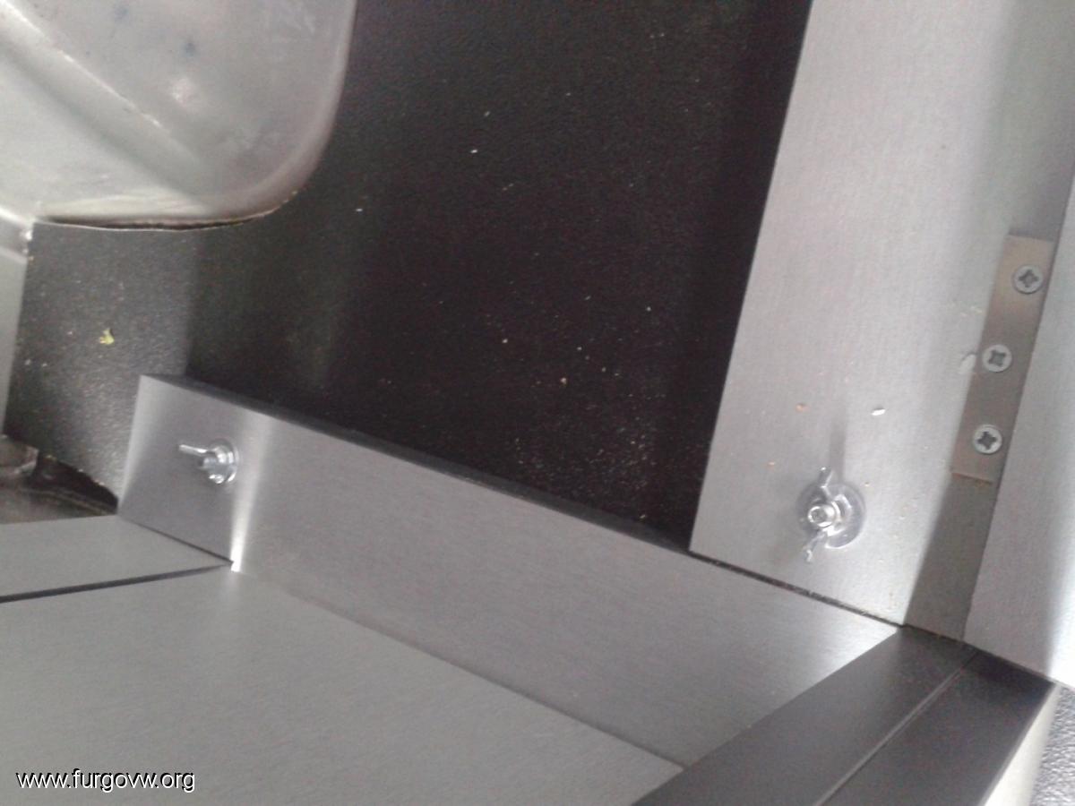

Coneho_Pirata
Hola Furgoberta, esos anclajes los iba a utlizar para los muebles, pero por ahora solo los voy a usar para amarrar las mochilas, las bicis y cosas asi. Son enganches de lamparas de techo,  luego les he puesto esa especia arandela grande para que no se vea agujero y haga tope
Estos son los enganches de lampara
Espero te sirva de ayuda

Furgoberta
Sii!!!  muchas gracias.  yo los pondre en el techo si m caben por los agujerillos!! .palmas .palmas

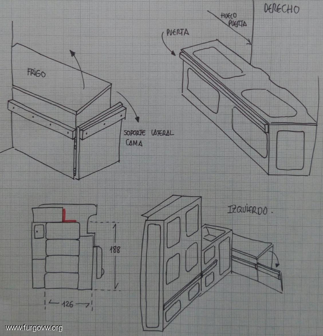

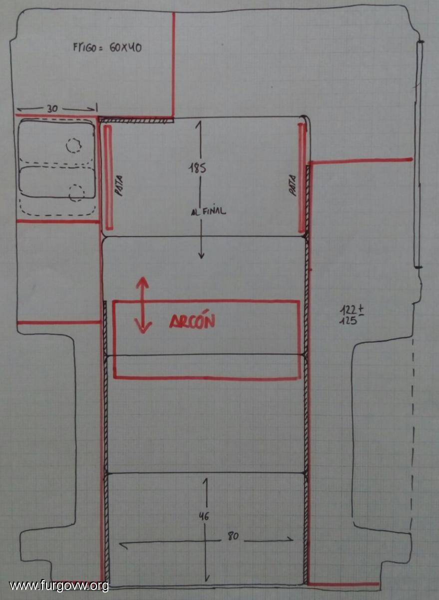

Bueno , pues después de otro tiempo sin postear nada, y con unas vacaciones ya pasadas en la furgo........ hemos visto q lo que habíamos montado no nos servía para la vida que hacemos en la furgo, asi q nos hemos liado la manta a la cabeza, y hemos hecho un proyecto nuevo para el cual nos ha echado una mano un amigo, estos son los croquis de la planta y los muebles que hemos hecho
Planta
Muebles
Ya hemos pedido las maderas con las medidas y los cortes que nos han podido hacer, y en cuanto las tengamos entre manos intentaremos sacar tiempo para liarnos con el montaje, a ver si tenemos suerte y podemos hacerlo todo.
Espero ir subiendo cambios con mucha rapidez, xq significaría que el curro va viento en popa!!!!!
