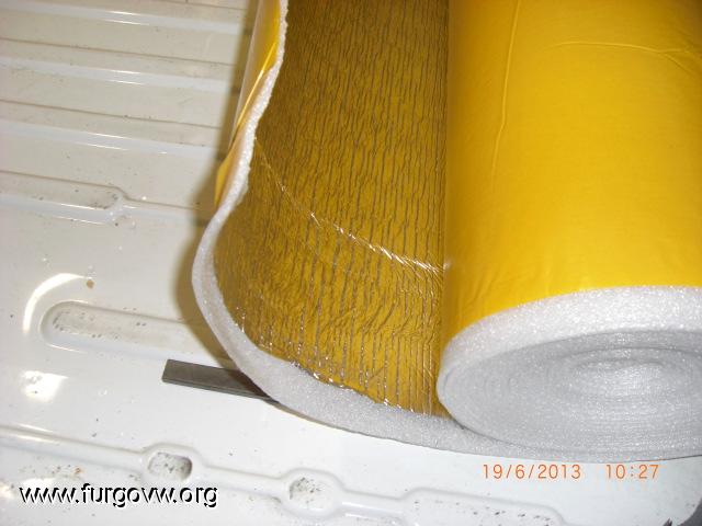

Que es mejor para aislar el kaiflex/armaflex o el copopren
No sé si el copopren iguala en propiedades aislantes al kaiflex, pero el kaiflex autoadhesivo es comodísimo para instalar. Evitarte trabajar con pegamentos y espumas es un puntazo, además de lo fácil que se adapta a las curvas y formas raras por lo flexible que es. Yo lo puse sólo en el techo, pero si volviera a empezar lo pondría por todo por comodidad. El copopren lo usé una vez en unas paredes en casa y es mucho más duro, aparte que hay que trabajar con pegamento, lo cual lo hace más incómodo y creo que para la furgo resultará menos práctico a la hora de instalarlo.
Juanjo63
De acuerdo, entonces el kaiflex de que grosor es recomendable?
gmg
Con el de 10 mm es suficiente, pero hay gente que pone del gordo en el techo porque se supone que es la zona por la que más calor se transmite al interior porque es donde más le casca el sol a la furgo.
Yo no me liaría y pondría todo de 10. Si te decides ya verás qué lujo es instalarlo y lo bien que se pega.

Cita de: Juanjo63 en Abril 07, 2014, 16:02:38 pm
Hola Juanjo yo le puse este aislante a casi 8€/m eso sí pega que no veas.  Tripomat es una empresa de Galicia. Por si te interesa.
ESERO
El copopren es aislante acustico, aunque tenga también algunas propiedades aislantes, ademas al ser esponjoso si lo pones pegado a chapa te absorberá la condensación y te creara oxidos y malos olores.
