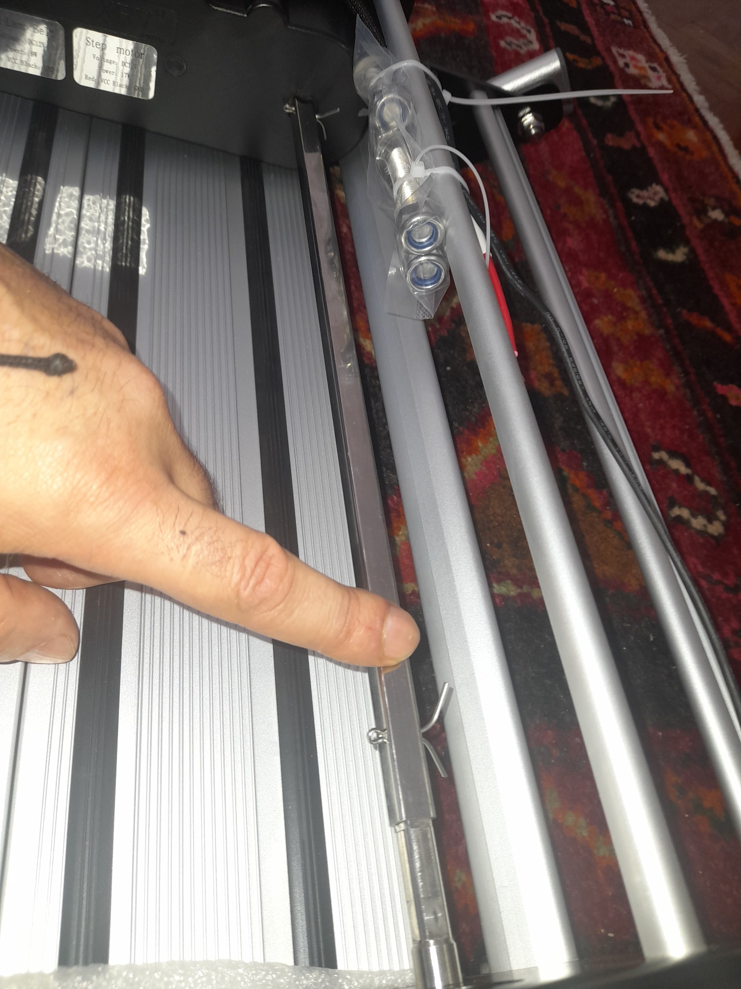

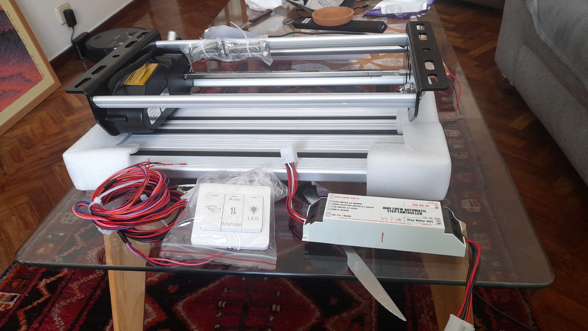

Pues casualmente me acaba de llegar el peldaño, estaba previsto para dentro de una semana tiene ya el interruptor una opcion para pasarlo de automatico(no pasa itv) a manual (si pasa itv), es de coña, pero de momento no se accionarlo manualmente,  no se si sera que tiene que estar conectado y darle al interruptor para que se desbloquee, en la última foto sale un dedo señalando una barra que va al motor aguantada por pasadores, no se si sera esa que habrá que quitarla, si alguien sabe y me lo pudiese indicar se lo agradecería

Blizz
Creo que confundes cosas. Manual será para que no despliegue o pliegue automáticamente, no para que el accionamiento en sí sea manual...

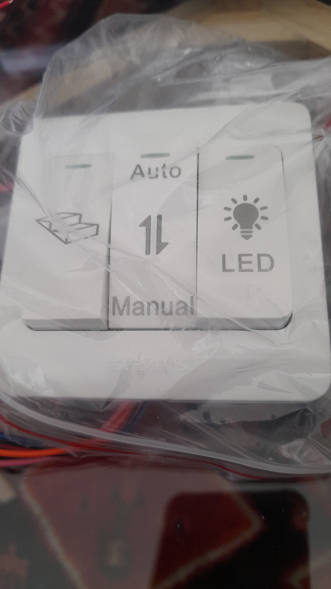

Este se transforma en manual dándole al interruptor, o eso entiendo yo, cuando lo instale y este seguro lo comento, y luego la otra opción  se abre y se cierra con la puerta pero electronicamente

+gvr
Ese peldaño es eléctrico, con accionamiento eléctrico automático asociado a la apertura de la puerta o con accionamiento eléctrico mediante un pulsador doble que accionas con los dedos de la mano pero por eso no es un peldaño manual
Que sea manual a los efectos de MRV es que con la mano agarres el peldaño y tires para extenderlo y que lo empujes para retraerlo en su posición recogida...

te entiendo, pero yo entiendo que este tiene dos modos y uno es sacar y recoger con la mano, cuando lo pruebe saldremos de dudas
