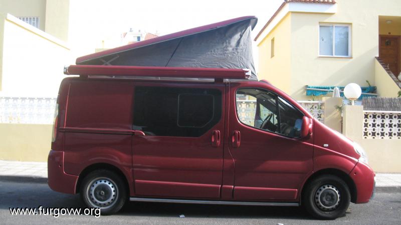

Mi intención seria pillarme una Black Edition y equiparla con el B4. El problema creo que seria mantener el climatizador del techo, verdad? Es que me parece fundamental tener aire detrás, ahora, con AACC sólo delante el crio se nos funde en verano.
¿A vosotros os llega bien el aire detrás?
El problema (problemón, más bien), es que a la parienta, que es quién lleva la furgo a diario, yo tengo la suerte de tener coche de empresa, no le gusta la trafic. Dice que es la tipica furgo de "paleta", de currela, vaya... y dice que no se gasta 36.000€ en una furgo que no le guste... y de ahí no la saco... .nono
Es cierto que no es tan "bonita" como la T5 (eso va a gustos), pero como me mola tanto el equipamiento b4 yo creo que a base de mirarla ya me he convencido que me gusta.
No sé, supongo que la solución seria VW California Beach con techo y equipamiento b4... pero entonces nos perdemos el salón de atrás, que para mi es la hostia...
Les he enviado un mail para pedir presupuesto para montar el resto del b4 en una Beach con techo... pero pasan de mi... ¿Teneis idea de lo que debe costar? Cocina-fregadero, muebles, nevera, aguas en los bajos...

Apoyo la moción. Yo equipo mi Beach porque es la furgo que ya tengo, pero si tuviera que meterme en una nueva, me metía en una Trafic sin lugar a dudas.
En cuanto a equipar, a mi me dieron un presupuesto de 12700 euros con techo, y además de todo el equipo de muebles y demás, me panelaban la furgo entera, me montaban cortinas (que hasta los huevos estoy de las de imanes), me conservaban el toldo, la red de arriba y uno de los railes para las mochilas de origen. Todo esto, montando también una segunda batería auxiliar.

La nuestra, al ser el modelo privilege, venía también con aire acondicionado atrás. Si lo mantienes, la zona de estar de pie al levantar el techo te queda algo más pequeño, es decir que el techo no levanta desde atrás de todo... Nosotros optamos por no mantener el AACC, con el de adelante debería llegar, no? tampoco tenemos hijos para que nos lo confirmen jaja

Aprovecho el reflote del hilo para consultar si alguien se ha sentido tentado en hacer el brico de montar una mesa tipo Multivan sobre la puerta de al lado de la nevera, en la misma puerta, ya que si lo hacemos en la base de la encimera, sería una jodienda abrir y cerrar dicha puerta.
De todos modos, en las Trafic, al tener el "pasillito" de acceso al comedor trasero, lo teneis cojonudo para inventaros una mesa como las que llevan las Cali T5 integradas en el mueble.
