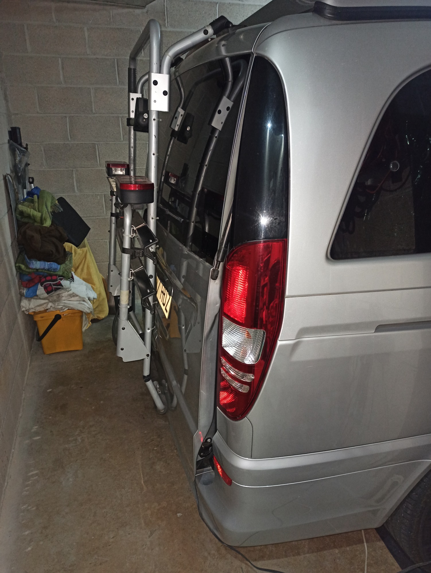

Yo tengo un Thule en mi Viano desde hace 10 años y muy contento.Lo tengo tuneado de manera que al bajar el portabicis me queda muy bajo,como si fuese uno de bola y las bicis no sobresalen en altura del techo.Cosa que me parece muy importante,por aerodinamica y riesgos varios.Al bajar tanto la visagra de las guias portabicis,le puse una placa de matricula con dos pilotos,que si fuese a dia de hoy los pondria led.La conexion del cableado la llevo bajo las bisagras con un conector estanco tipo militar.Mucho mejor que el original que lleva la piña colgando.Una verguenza para Mercedes.Pena de no poder poner mas fotos pues estoy de viaje fuera,y no con la furgo.

Es el thule 973,viene para 2 bicis,pero te puedes comprar otra guia para llevar 3 bicis.Para la cuarta bici me lo hice yo con una escuadra de aluminio 40x40,lo he usado muy puntualmente cuando mis hijos eran pequeños.
Al llevar el portabicis tan bajo hay que pelearse con el para levantarlo,pero poder,se  puede.Lo he usado bastante,ahora menos y estoy contento con el,de vez en cuando reviso los anclajes superiores por si alguno se hubiese aflojado.

Aupa.No es la mejor pero algo es algo.La pieza que hace de bisagra esta montada mas abajo,de manera que la parilla queda mas baja y las bicis no sobresalen del techo.
