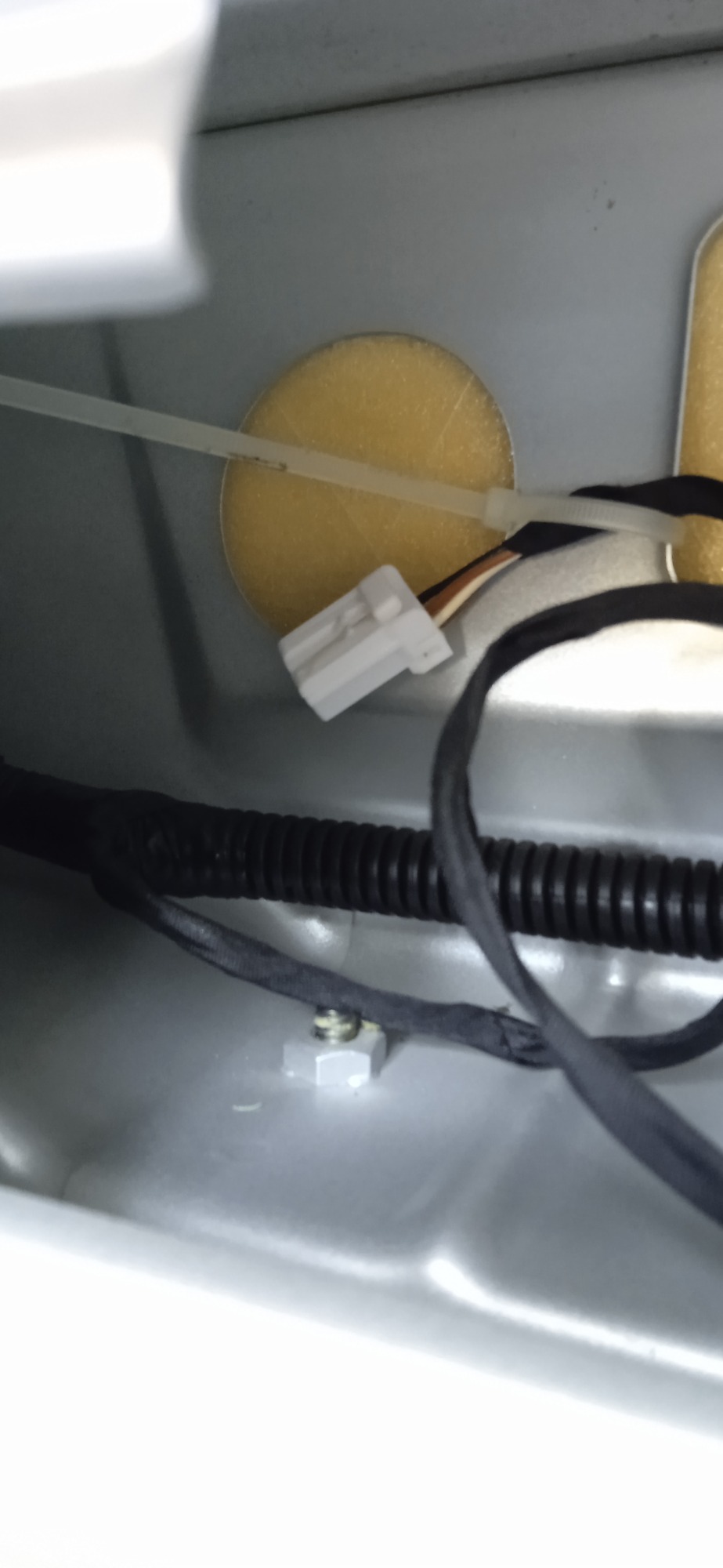

Estoy valorando montar la retrocamara Dometic Perfectview en nuestra GV y lo primero que he hecho ha sido mirar si lleva preinstalación hecha, y creo que no es así...
Desmonté la tercera luz de freno trasera y había un cable suelto, però creo que no es para la cámara:
Entiendo que este cable no és de vídeo, no?
De ser así, alguien que haya instalado retrocamara me podria orientar como poder montarla sin tener que desmontar media furgoneta? (Viene completamente camperizada de serie...)
Saludos y gracias!

Me la instalaron en la Peugeot de Estella tras mucho pelear para no desmontar media furgo.... El cable va del hueco de tercera luz de freno hacia un piloto y luego por los bajos de la furgo va a salir al hueco de la radio.
Me montaron cámara (la misma) y la radio al mismo tiempo, y me comentaron que les llevó bastante tiempo.....

No dices el modelo de tu GV. Si es Ducato, ese cable podría ser el de la luz de cortesía cuando se abren las puertas traseras en una furgo comercial, y que debieron anular en la transformación a camper.

He preguntado en varios sitios y el recorrido es el que tu describes, lo que queria saber si alguien se ha liado la manta a la cabeza y lo ha hecho por su cuenta...
Poden una pasta por la instalación (que no digo que no lo valga!!) Però como tengo tiempo, queria saber si es factible hacerlo uno mismo...

Es una Possl en base Ducato, asi que debe ser lo que tu comentas
Cita de: aluvi en Febrero 28, 2023, 15:41:24 pmNo dices el modelo de tu GV. Si es Ducato, ese cable podría ser el de la luz de cortesía cuando se abren las puertas traseras en una furgo comercial, y que debieron anular en la transformación a camper.

Es sólo una opinión, pero tal vez sea lo mejor hacer la instalación por los bajos de la furgo, con el cable dentro de tubo corrugado, tal y como han comentado anteriormente.
Por dentro, ya una vez camperizada, va a ser un trabajo muy complejo.

Yo me aseguraría que no es la preinstalación de cámara. En mi Clever de 2016 tenía la preinstalación hecha, yo creo que en muchos casos viene hecha y facilita mucho la instalación. A mi me la instaló un profesinal de la electrónica del automovil (radios, alarmas, etc...) y creo que la mayor dificultad fue que los conectores que traía el cable no eran compatibles con la camara (china integrada en luz de freno, por cierto no valida para itv...) y tuvo que cambiarlo, pero no fue una gran dificultad. Si confirmas que en el hueco de la radio tienes el mismo cable ya lo tienes medio hecho.
