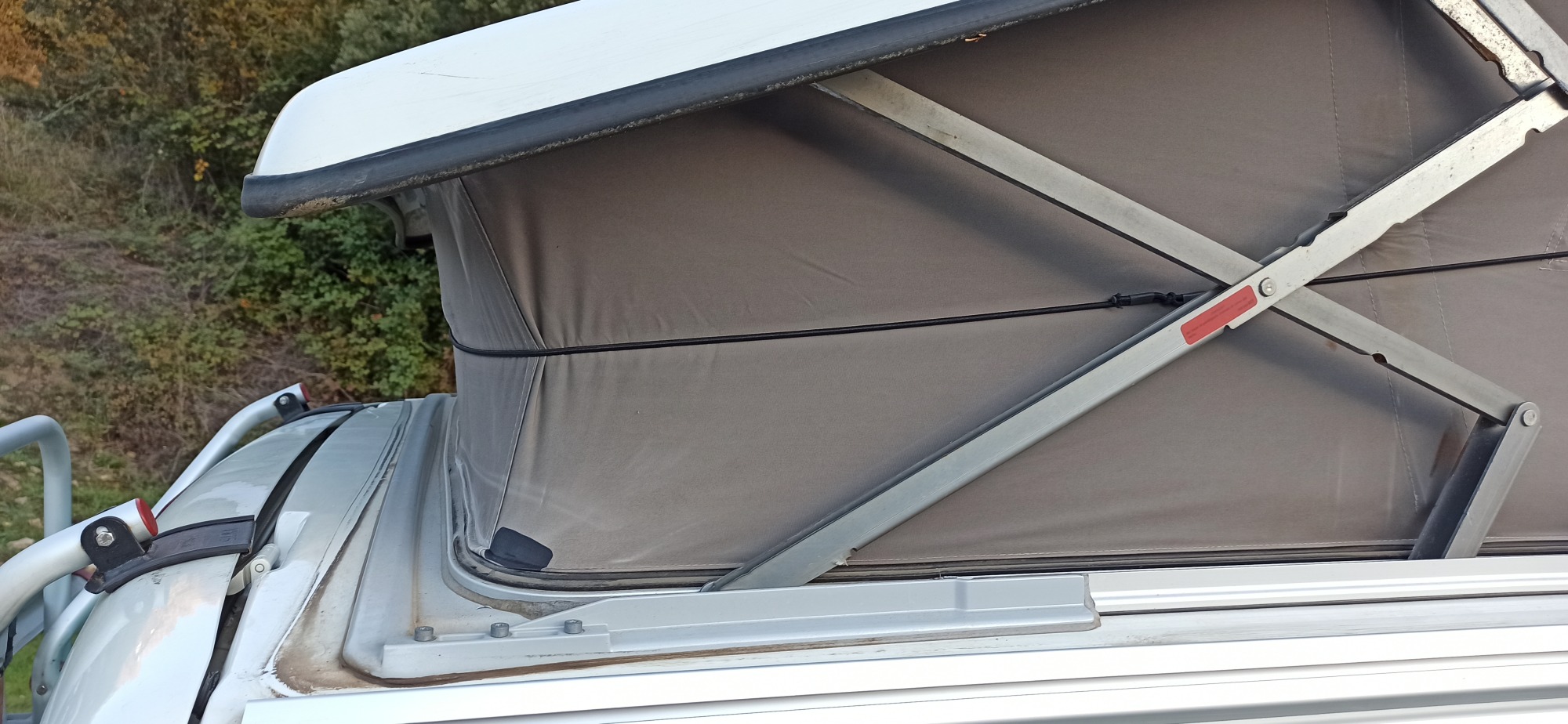

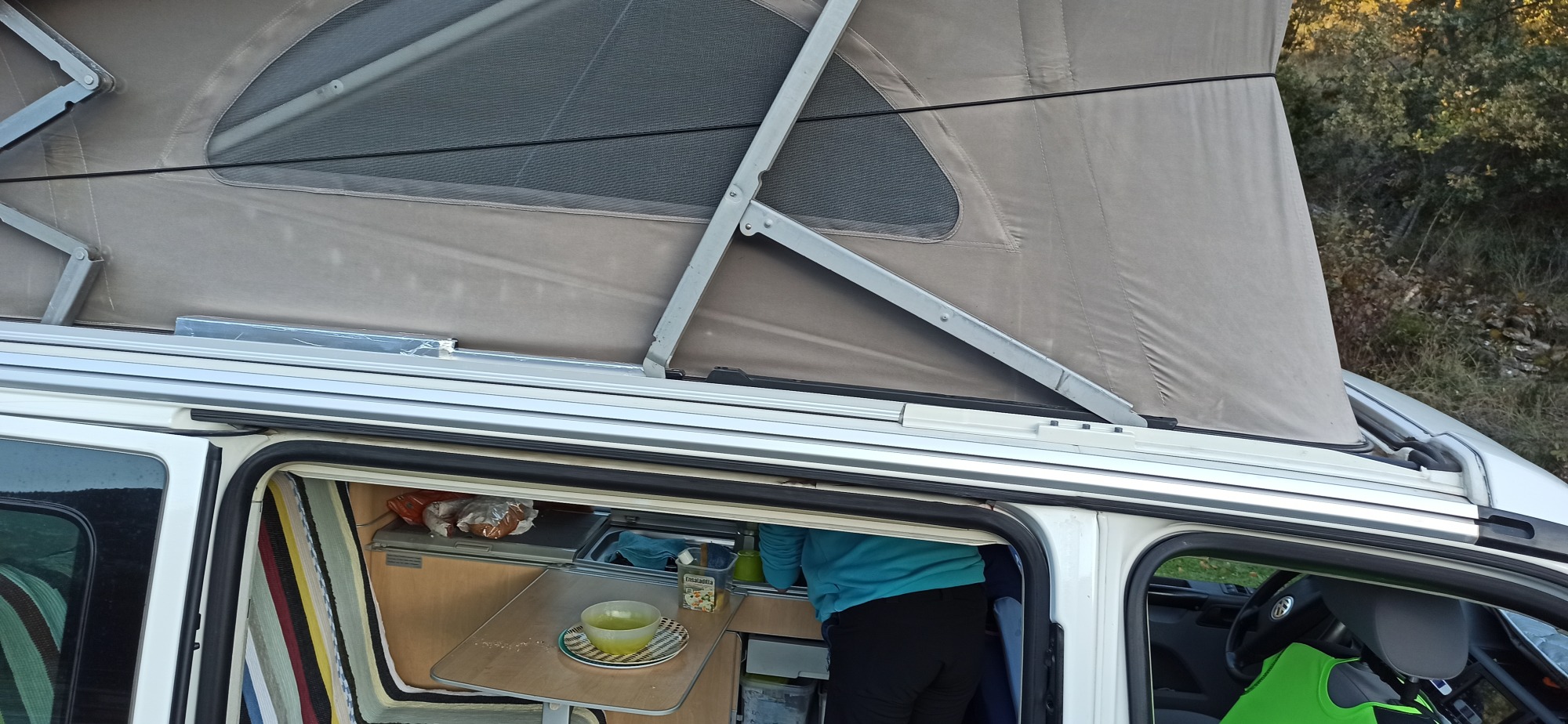

Yo tengo una goma elástica que recorre todo la lona, con la tensión justa para que al cerrar meta la lona para dentro, me pasaba como a tí, lleva mas de un año y funciona a la perfección. Goma redonda gruesa.

 A ver me hago a la idea,me pasaba lo mismo, el nervio cogió vicio y me cortaba la tijera trasera la lona, desde que puse la goma 0 problemas por poco dinero.
