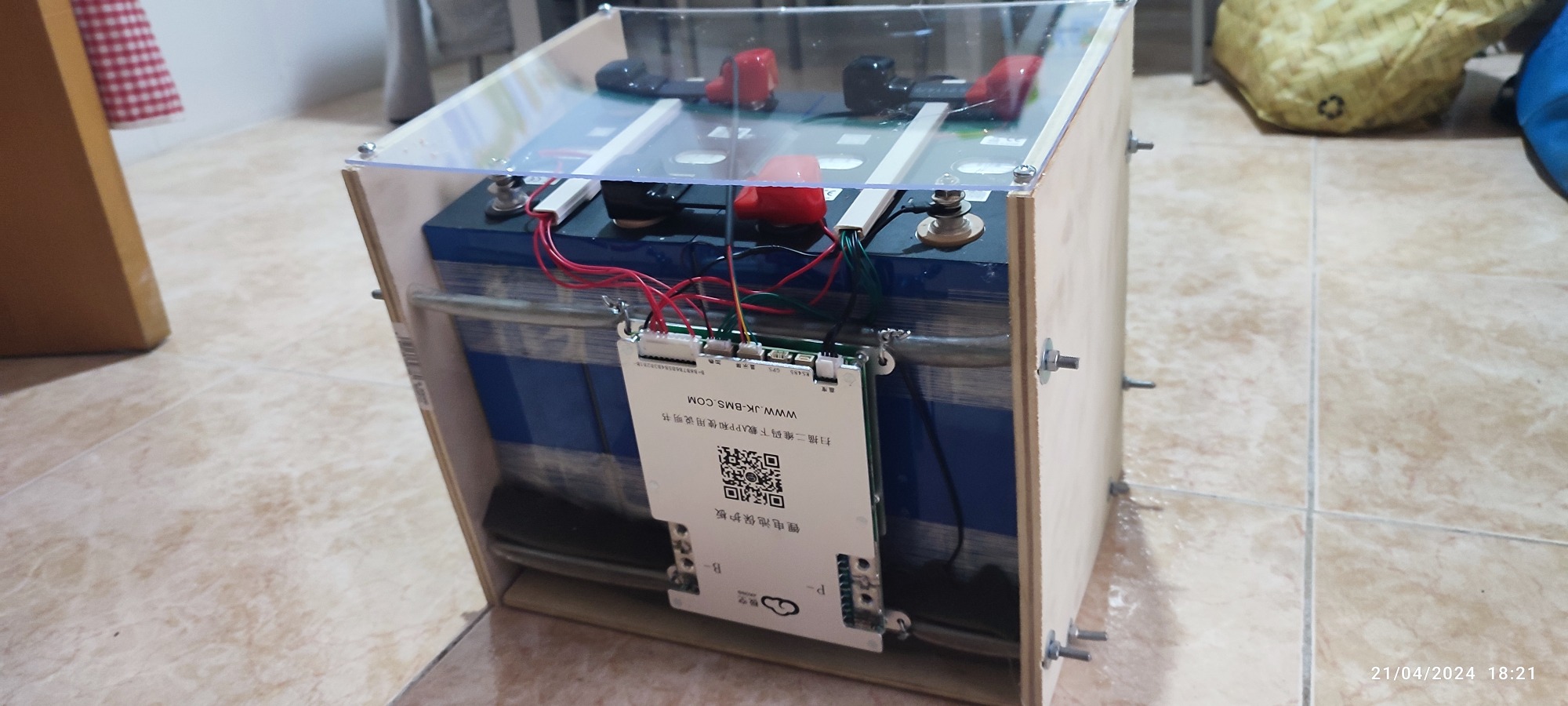

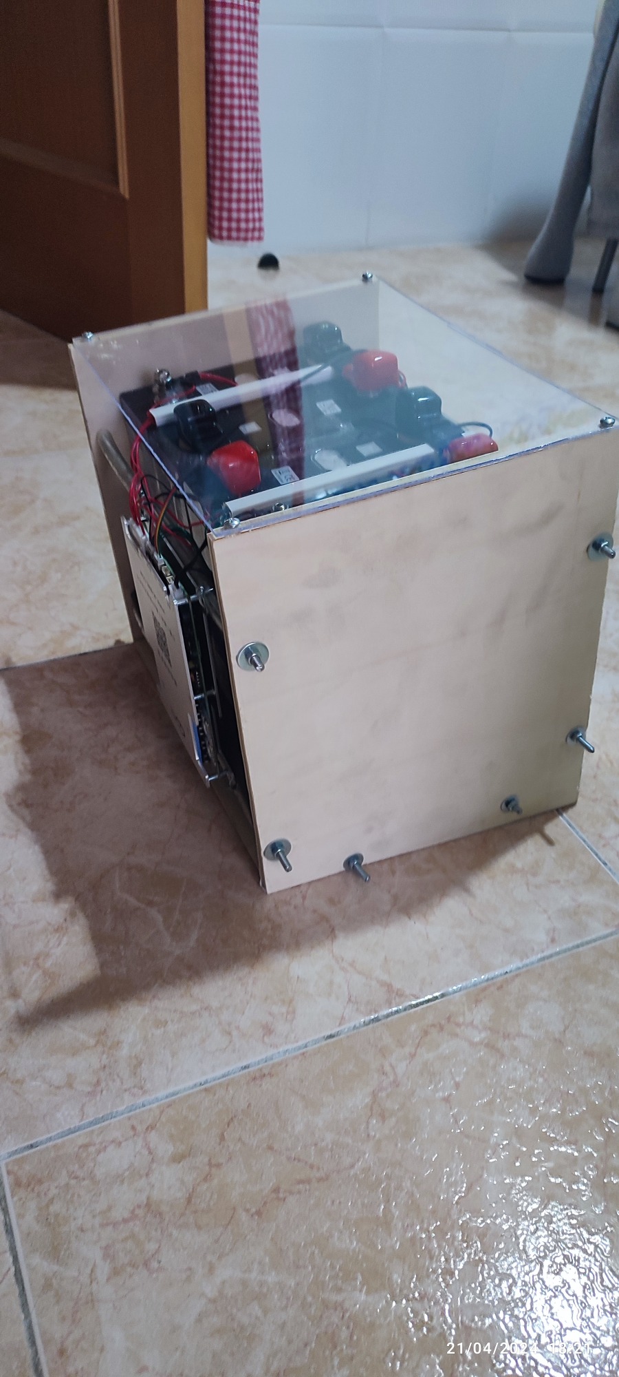

Bueno otra cosita más.

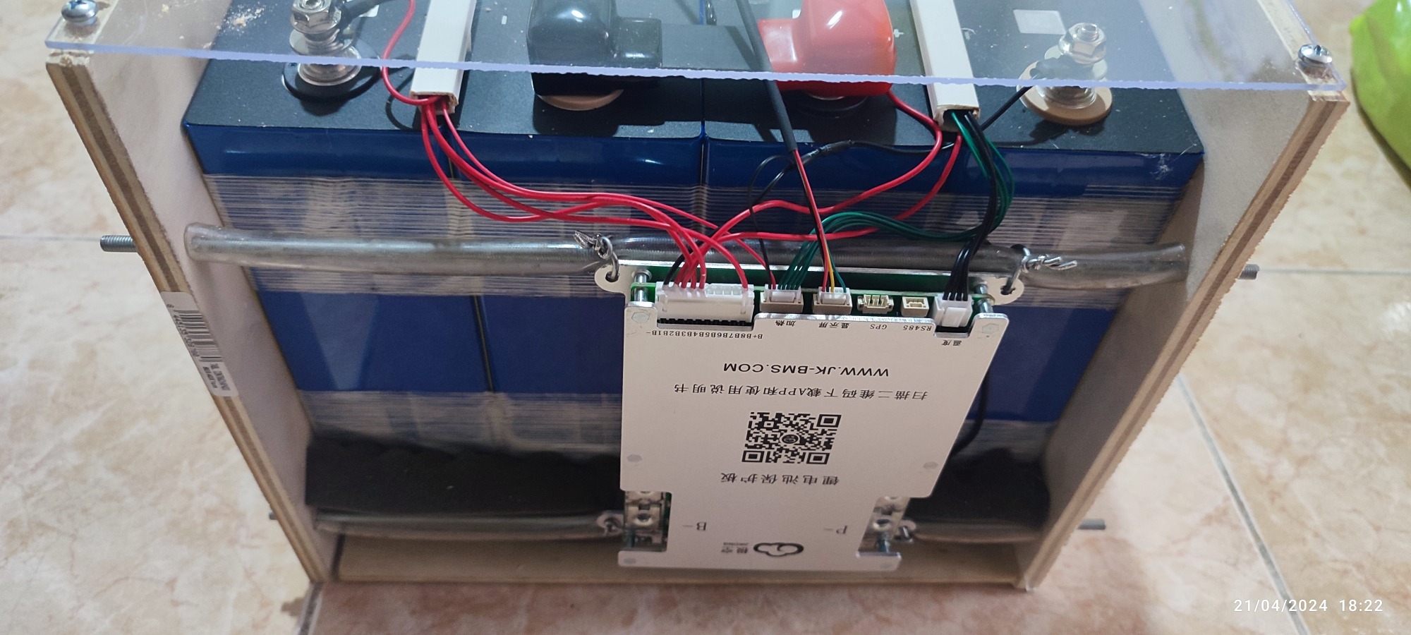

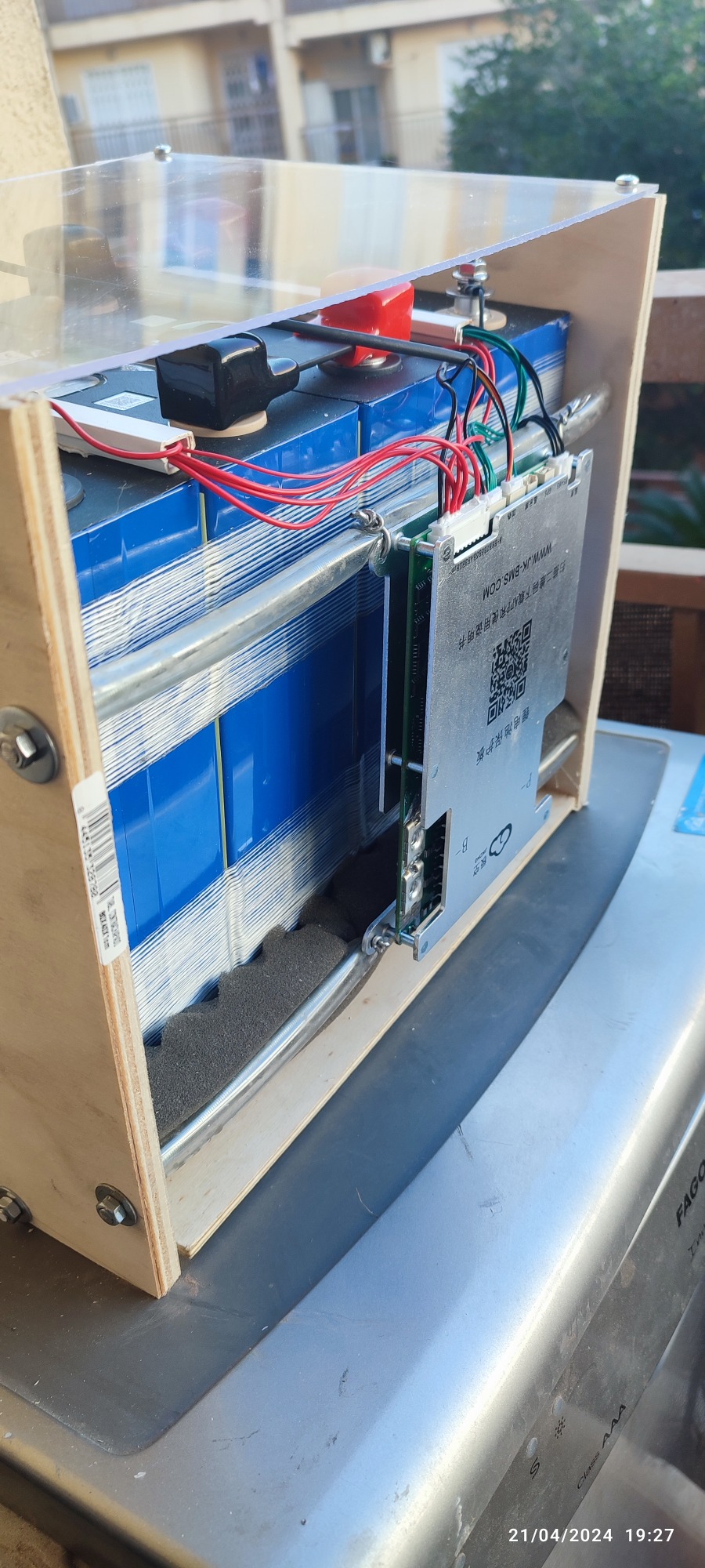

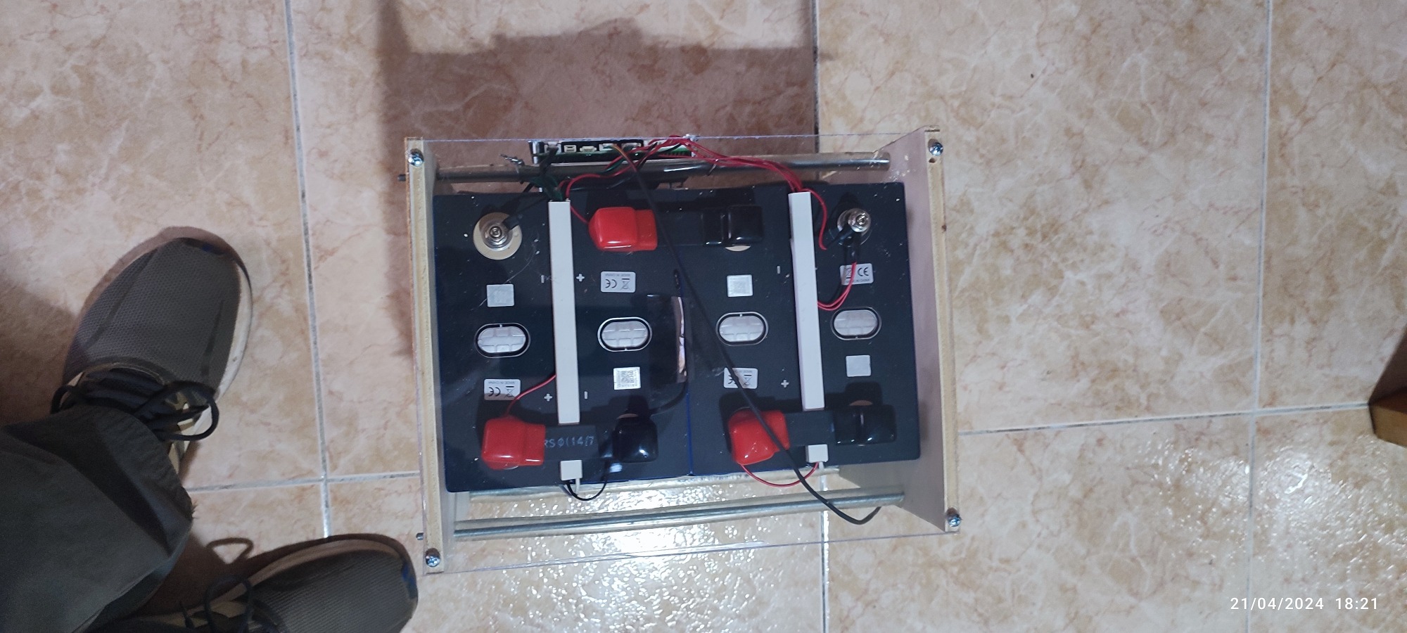

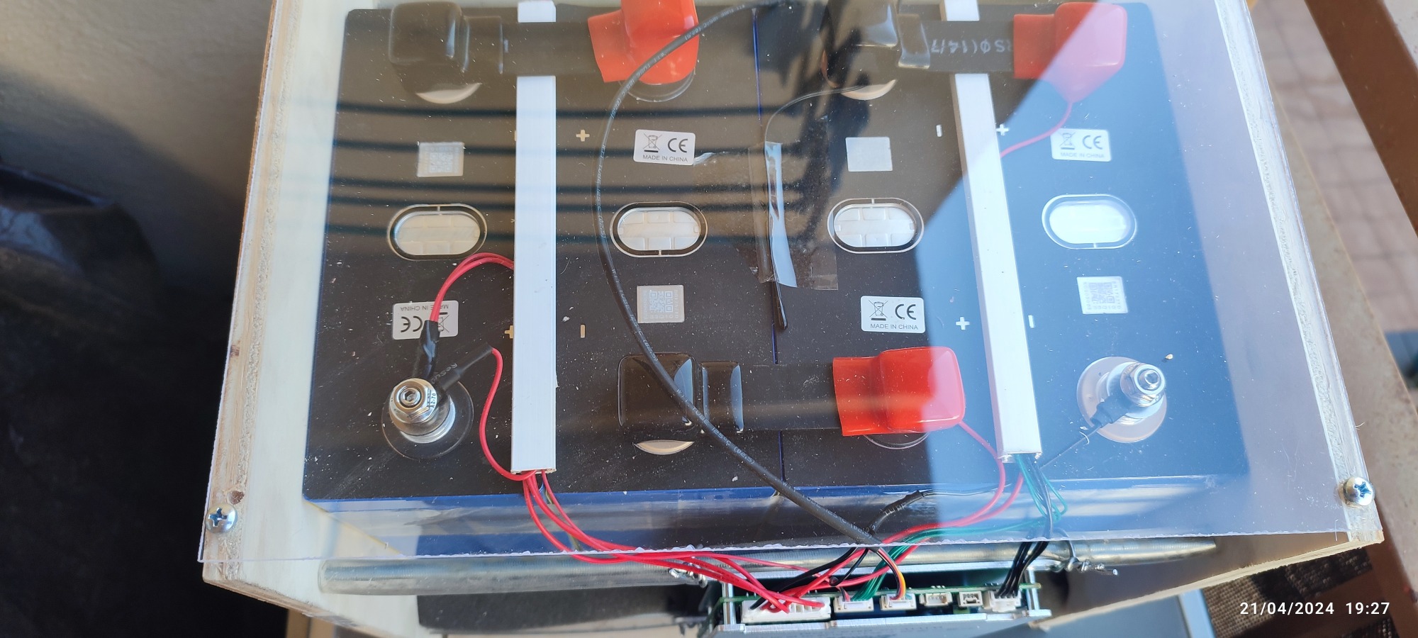

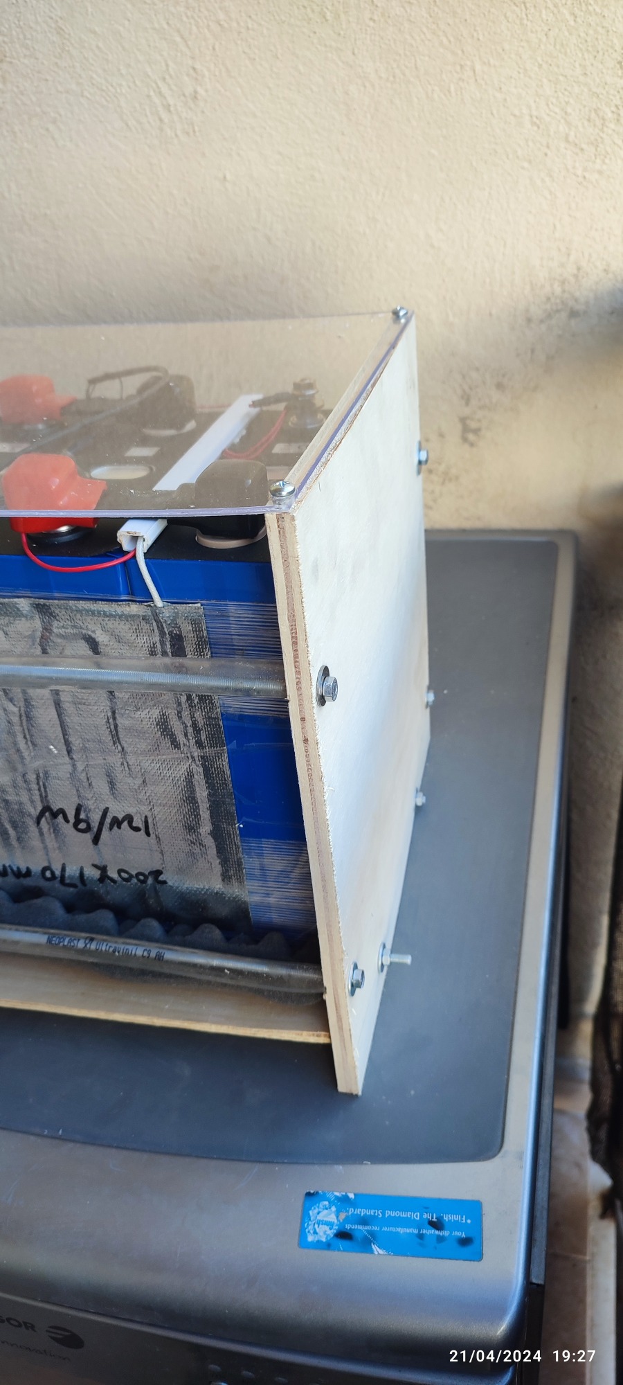

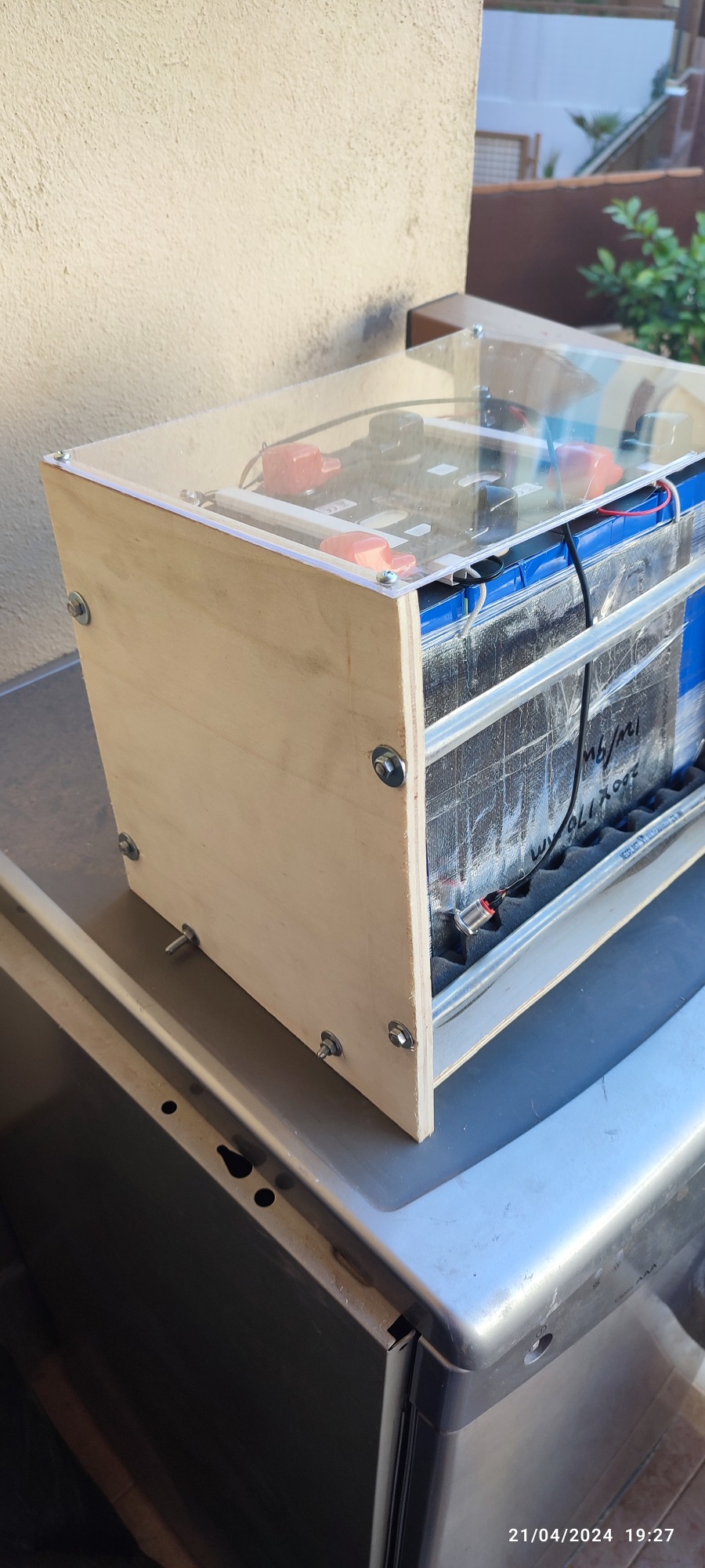

Ya me han llegado 4 celdas de lifepo4 de 320ah, que he montado junto a un BMS de la marca JK que tiene un balanceador de celdas, para que siempre estén igualadas.
Las he fabricado un cajón para protegerlas, y con pendiente para que ajuste bien bajo el asiento del piloto.
Solo me falta el cable que va de la batería al BMS,y ya conectar con la instalación de la vivienda.
Unas fotitos.
Phoenixtoledo
Otro con una bestiada de litio. Muy buen trabajo Miserjo.
Blizz
Buena elección de BMS, es el mismo que montaré yo cuando me lleguen mis celditas de 330Ah jeje
Saludos,
David
