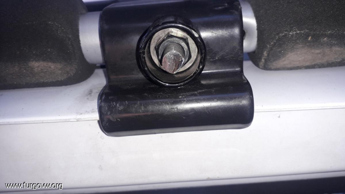

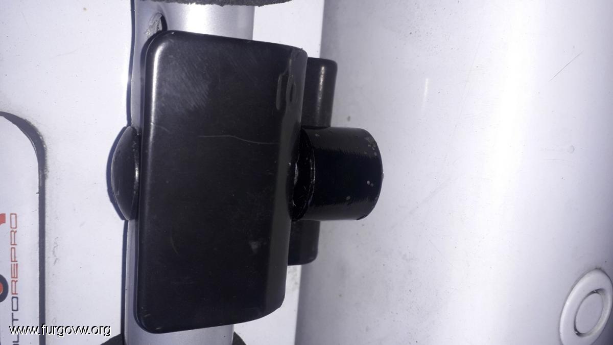

Saludos a todos.
Hasta ahora no me he prodigado mucho en el foro. Estoy camperizando mi v220 y espero mostraros los resultados por si a alguno le puede servir de ayuda. Mientras tanto, os voy a mostrar mi "sencillo" sistema antirrobo.
Lo entrecomillo porque si bien es una solución muy sencilla y eficaz, necesitaremos disponer de un torno o pagarle unas cervecitas a algún amiguete que lo tenga.
Simplemente tendremos que darle vuelta a los tornillos de sujeción, limando los agujeros del portabicis una lima triangular hasta que el cuadradillo de los tornillos quede afianzado y no lo permita girar.
Después haremos unos casquillos con el diámetro interior suficiente para que nos entre el dado (en este caso para las tuercas de M13) y la longitud que evite el meter alguna herramienta entre la pieza y la defensa. Las fotos son pésimas, lo sé, pero entre los casquillos y la defensa hay unos 10mm.
Solamente se podrá soltar el portabicis teniendo el portón abierto.
Ahí van un par de fotos.
Un saludo a todos.

Es fácil, la tuerca esta metida en un tubo...y parece ser que al estar el porton cerrado, es imposible meter una lleve de tubo ni similar para aflojarlos.
