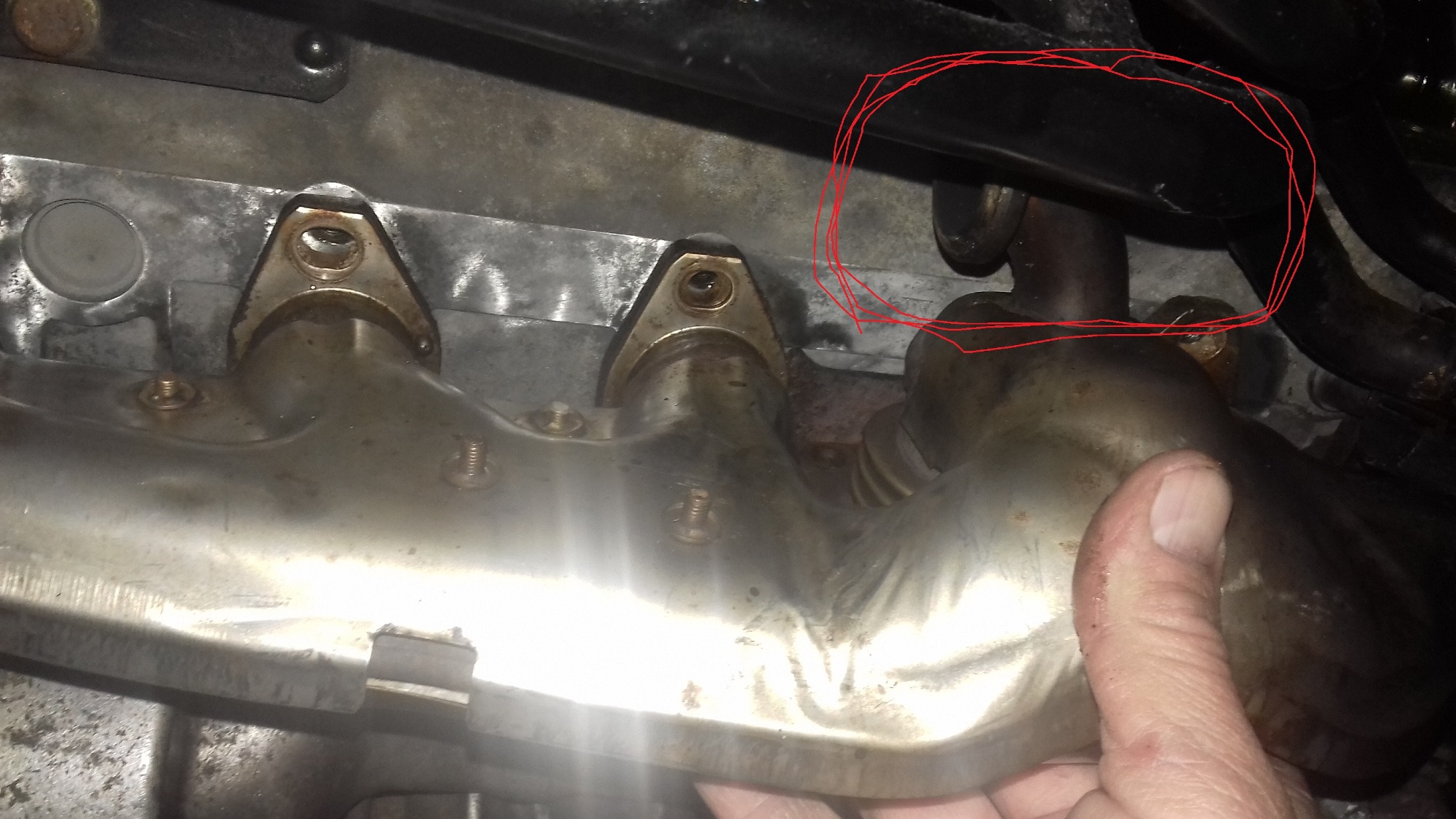

Estas son las fotos del colector nuevo y el que tenia...
Este es el colector antiguo
Y este el nuevo, se ve que el tubo queda bastante mas alto

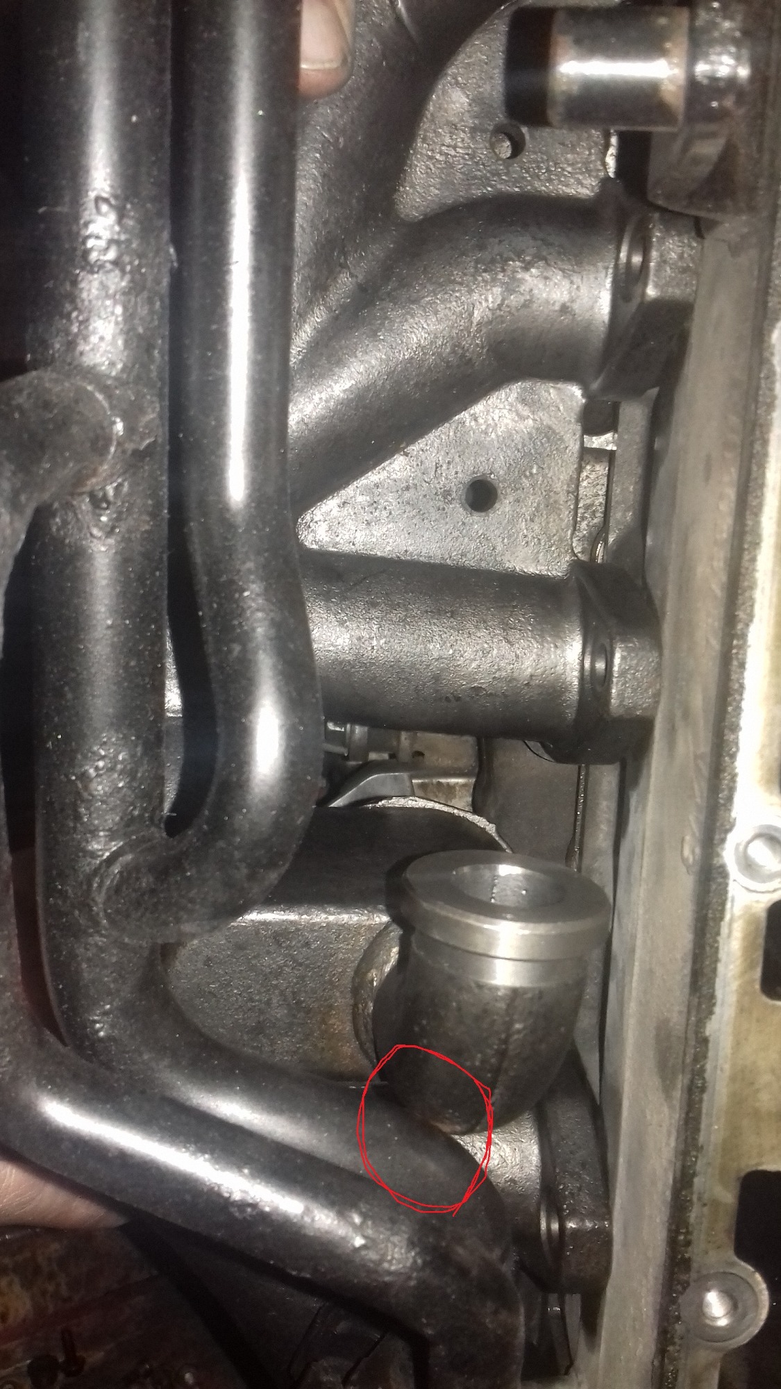

Aqui se ve el espacio que queda entre el tubo y los del agua, unos 2 dedos.

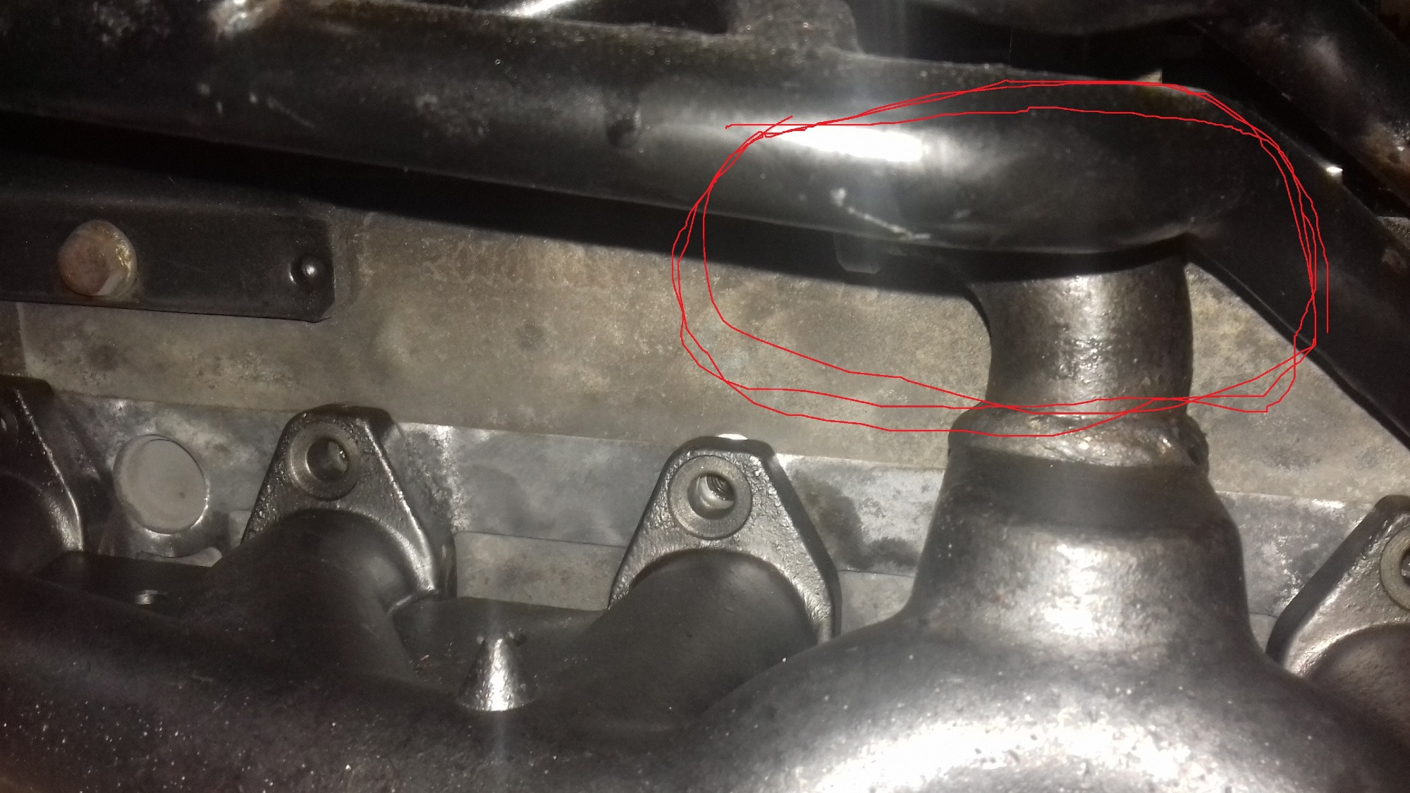

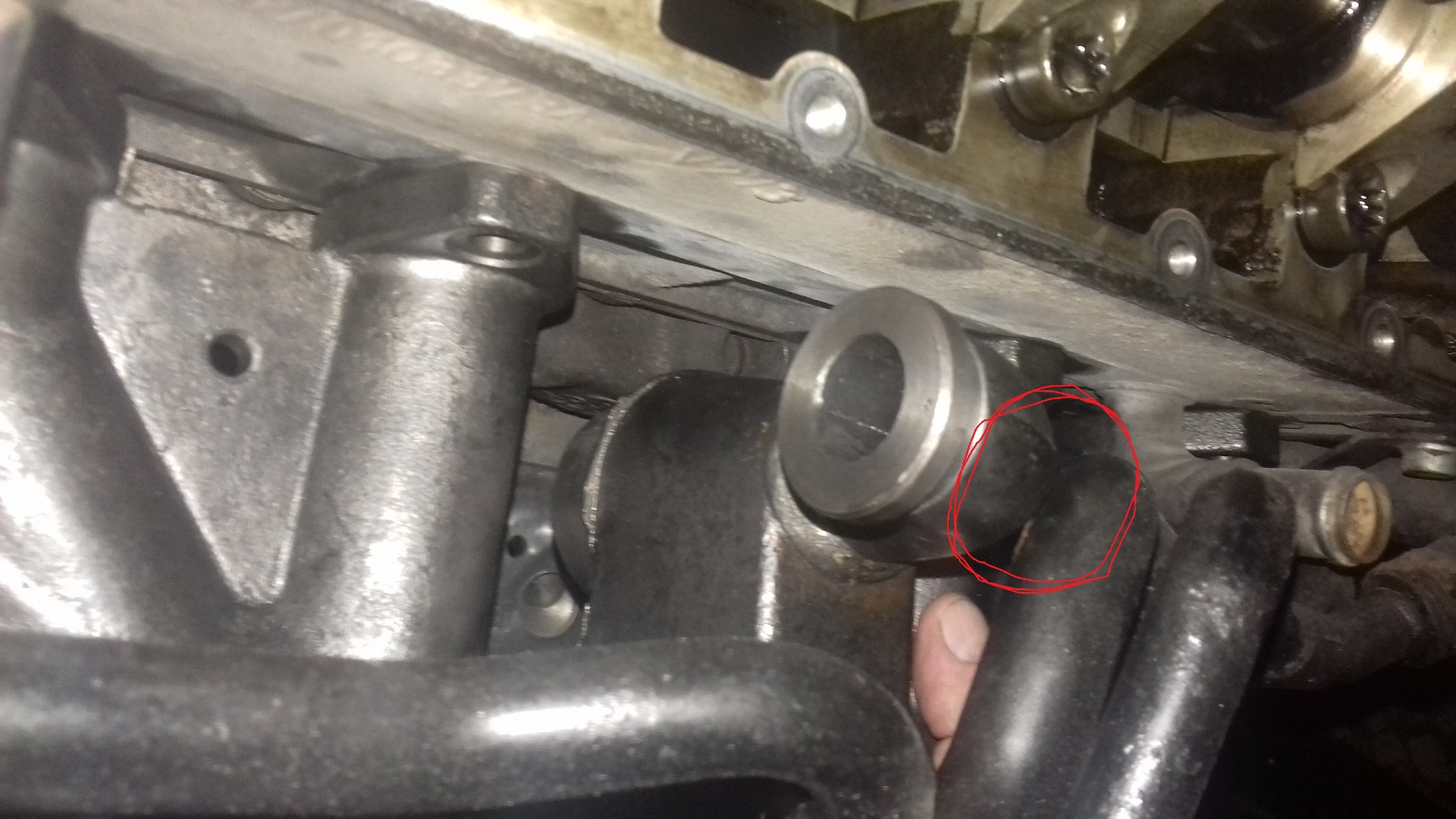

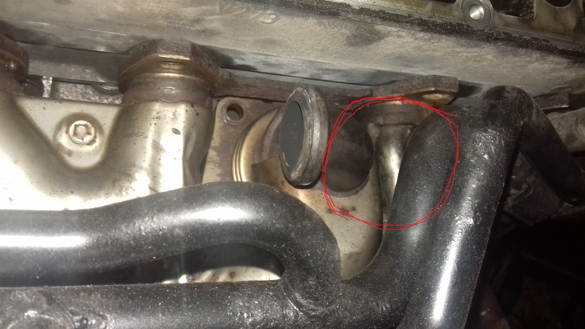

Y en estas se ve que el nuevo roza con los tuvos del agua, estan sin atornillar y cogino a mano, quiza se mueva algo de esa posicion pero esta muy cerca.
no se si alguien lo ha puesto asi o poniendo algo de aislante entre los tubos o como, segun el mecanico el escape se pone al rojo y no puede estar ahi pegado..... entonces porque lo venden asi....
si me decis que tiene que ir asi pues que lo ponga....no hay mas.

Pues hay en internet hay mensajes y videos de gente montando estos colectores y no mencionan que hayan tenido problemas, pero no se si es porque no les importa que toquen los tubos o por otra cuestión.
En este en el minuto 1:47 se le ve quitando los tubos, pero no veo cuando se los pone.
https://www.youtube.com/watch?v=w7QMFN1nkl8
En este otro los tubos no se ven, probablemente porque se los ha quitado antes
https://www.youtube.com/watch?v=t3kyP5UrkqI
Todos los colectores de fundicion que se venden por ahi que he visto parece que son como dices y el tubo es más largo, por lo que deben de tener todos el mismo problema.
Quizás puedas preguntar a alguno que lo haya montado o preguntar a quien te lo vendió
http://www.brick-yard.co.uk/forum/fitting-ebay-manifold-axe-axd_topic89140.html
En el foro tambien hay quien lo ha montado
https://www.furgovw.org/foro/index.php?topic=328020.30

Gracias por la respuesta.
Tambien he visto varios videos del asunto, en uno incluso se podian ver los tubos tocandose o eso parece, minuto 12:30.
https://www.youtube.com/watch?v=uKH8SQiccoM
En mi opinion no creo que tenga mucha importancia, hasta creo que por eso esos tubos son metalicos, para que aguanten la temperatura. Creo que lo que ocurre es que como estoy a cada instante diciendole al mecanico que cuando va a terminar (o empezar segun se mire), cada varios dias tiene que sacar algo, el turbo con holgura (arreglado), el embrague para cambiar(arreglado) y ahora es lo del colector.

Hola Hamal,antes que nada perdona por mí tardanza en contestar.
Como bien comentamos hay infinidad de colectores que se venden, no originales,pero entre estos,no todos son de la misma calidad ni igualdad que el original,te hablo de mi caso:
A mí me costó unos 200e,no recuerdo el precio exacto,solo noté como diferencia,que al apretar pues notaba cierta tensión en uno de los tornillos,los disipadores tuve que recortarlos y amoldarnos,pero si más sin más problema.
Distancias y demás sin ningún problema,a día de hoy la furgo sigue llevándola quién me la compró a mí (la dejé perfecta ) y está encantado porque no le ha dado el menor problema (y el chirrido al que yo hice referencia,desapareció)
Quiero pensar que siendo acero fundido y por temas de diseños y tubos hasta que no amoldo del todo pues sonaba cuando a más presión tenía que soportar.
