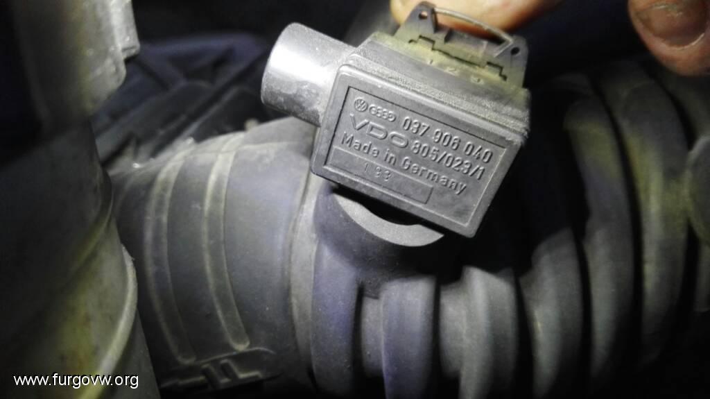

Buenas chicos . Pues nada sigo con la furgo el otro taller . Después de revisarla entera y cambiar unas cuantas cosas me dice el mecánico que puede ser el sensor map que a estado intentando regularlo pero no da con ello . Me comenta que busque uno precio que en la vw está descatalogado y como es el motor 2.0 gasolina pues no lo encuentro . Estoy desesperado . E visto otros con la misma referencia p e o con una letra al final y se supone que son para otros modelos vw que son también 2.0 pero con otros caballos y de ahí que no sea igual . Si alguien me puede ayudar por que ya no se que hacer . La referencia es 037906040. Y que puedo hacer si no la encuentro.

Pregunta en la vw por las referencias de sustitucion de esa pieza, a mi me paso con la centralita y resulta que me valian otras con numeracion distinta y mas modernas que la de mi modelo.
Sergitp
https://www.furgovw.org/index.php?topic=324218.270
Prueba en furgolandia, yo encontré alli mi centralita...

Gracias chicos el lunes me paso por el mecánico y por la vw . Espero que tengan otro número de referencia por qué con este sólo encuentro una de segunda mano y a ver en que estado está . Muchas gracias de verdad espero que sea eso porque ya sólo me queda la centralita de cambiar . Y visto lo que a pasado con esto...
