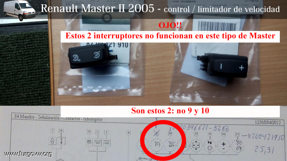

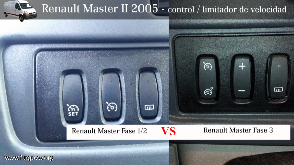

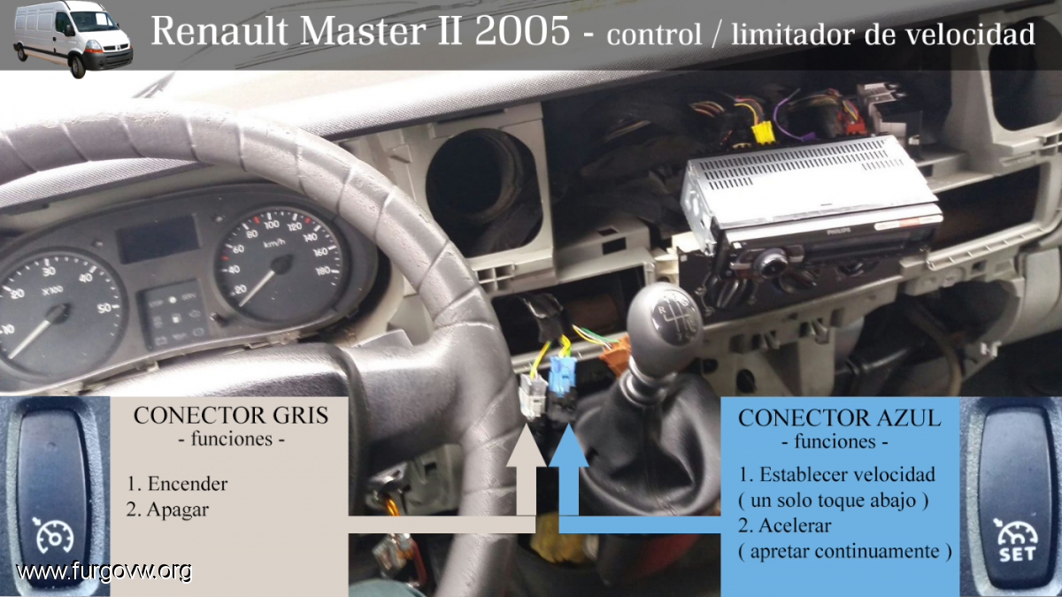

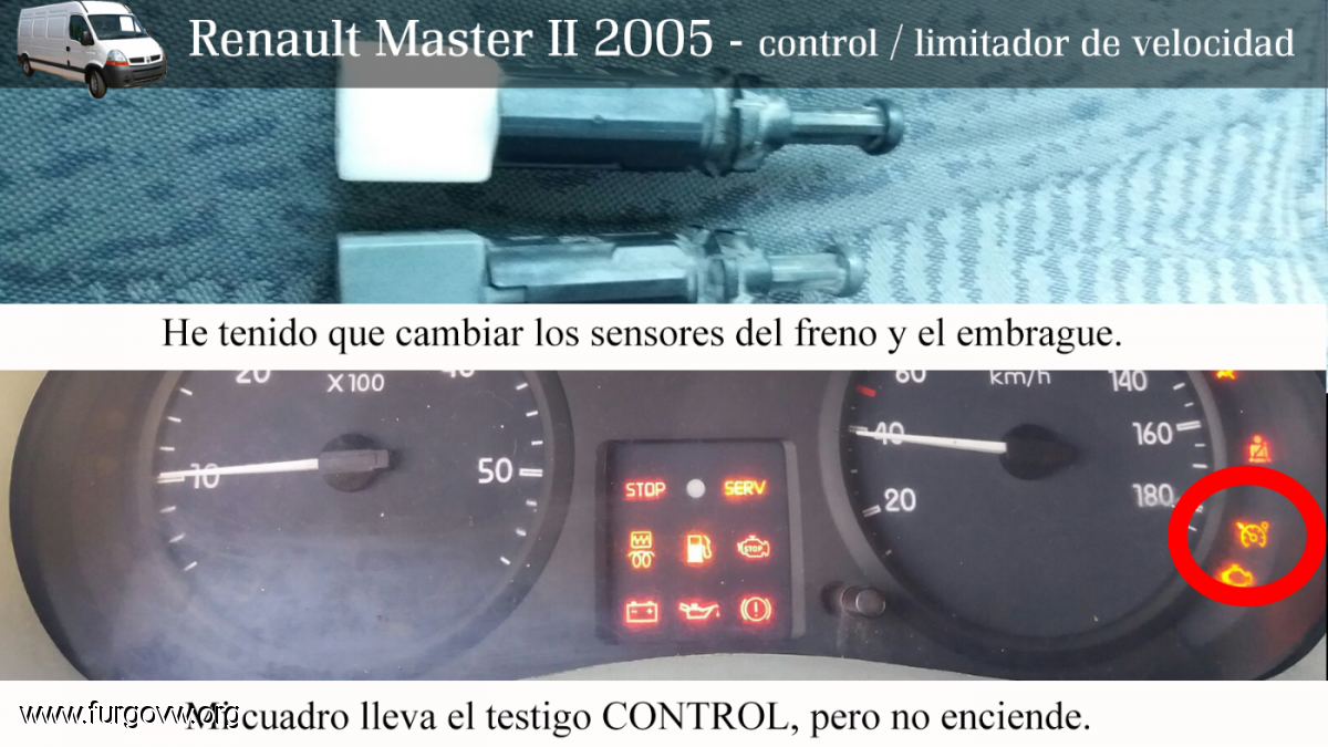

duelist22
Lo he conseguido en una Master II del 2005 fase 1, mañana subiré fotos y todos los detalles.
duelist22
Cita de: duelist22 en Febrero 18, 2017, 23:58:03 pm
Los interruptores cuestan unos 100€ en Renault Trucks. ( 15 -20 € cada uno en desguaces)
Los sensores de freno y embrague 10/15€ cada uno. ( 1-2-3 € cada uno en desguaces)
.loco2
.lengua2
:o
.fotografo
Espero que la información sea útil!!
