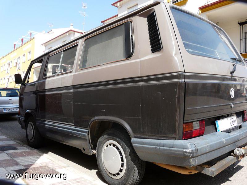

Os presento mi nueva T3.  .baba
Después de una mala experiencia con una T4 Multivan que sólo daba problemas, empecé a buscar algo más moderno... pero se me cruzó esta T3. Pertenecía al amigo de un amigo, en Andújar (Córdoba). Él la compró en el 2000 y casi desde entonces lleva aparcada un garaje entre altas y bajas temporales. Así que parece que no ha andado mucho, sobre todo porque el motor está impecable  .palmas, al igual que el interior (siempre teniendo en cuenta que tiene 24 añitos).
Total, que me fui a Andújar desde Sevilla En Bla Bla Car, y de Andújar a Sevilla (unos 200km) en la Furgo  .panico ... Un gustazo este primer viaje. .baba  .palmas
Según parece se trata de la tope de gama de ese año, con Aire Acondicionado de serie (aunque actualmente no le va, esperemos que sólo sea el gas).

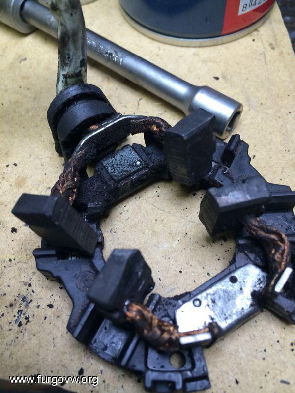

Bueno, ya hemos empezado a meterle mano para la puesta a punto.

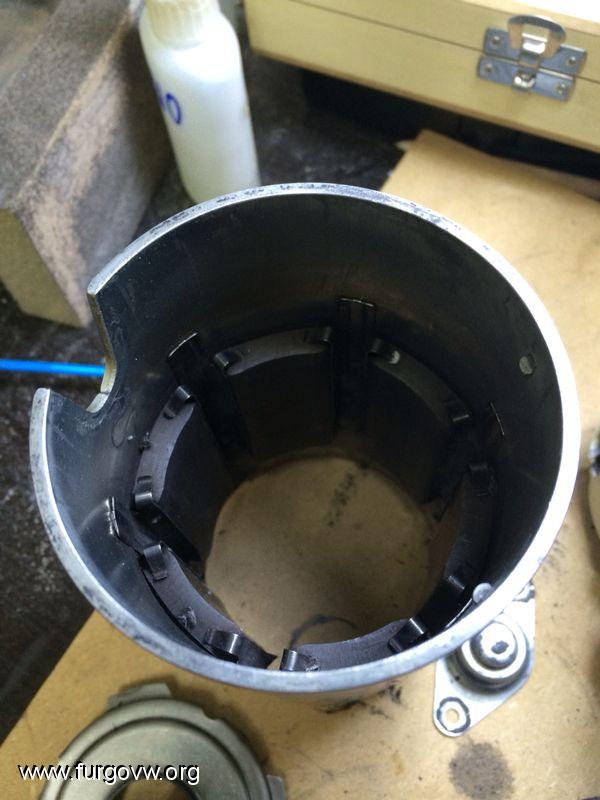

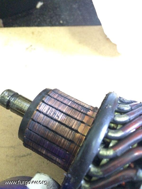

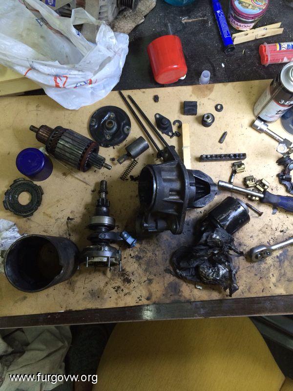

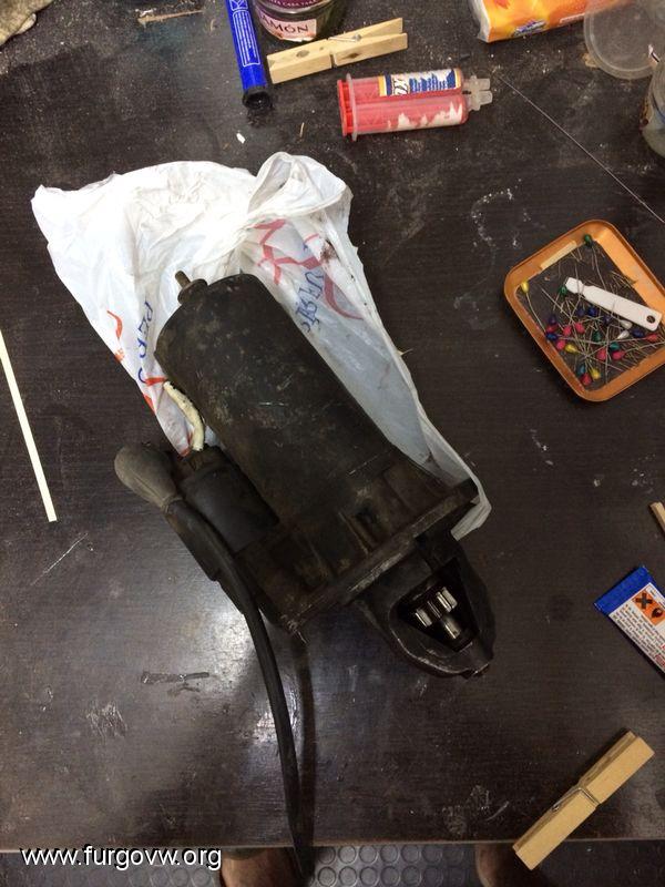

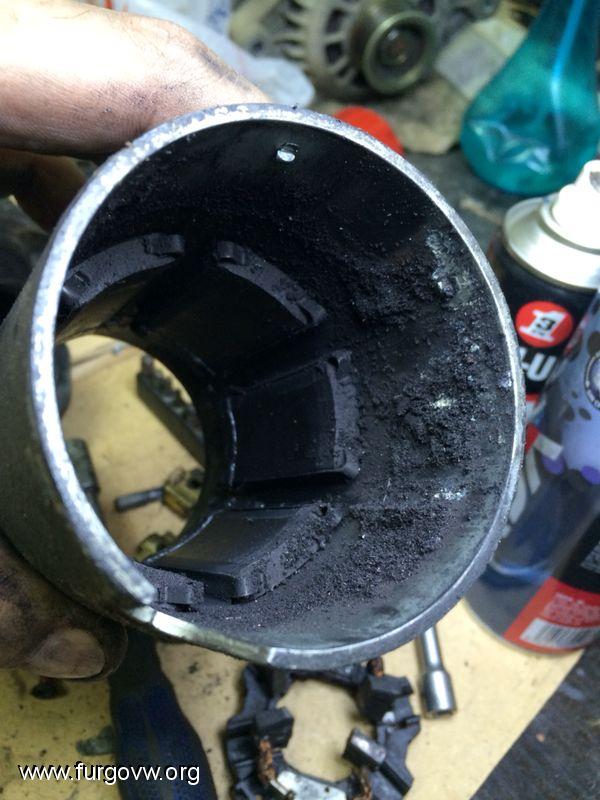

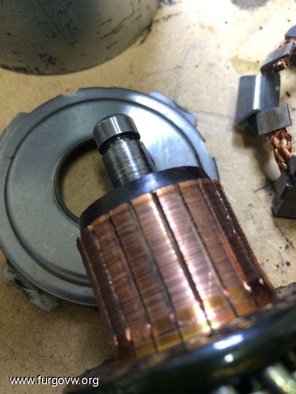

En esta ocasión le ha tocado al motor de arranque, que arrancaba 1 de cada 20. Total, que lo hemos desmontado totalmente por piezas, limpiado, tornado y lubricado. El resultado ha sido excelente, ya arranca a la primera y con mucha fuerza.
Ya lo han comentado por aquí, pero aún así comento brevemente el proceso:
- Desconectamos el cable del motor de arranque de la batería junto con la borneta.
- Accedemos al motor de arranque que está encima de la caja de cambios, con fácil acceso.
- Tiene dos tornillos del 19 si no recuerdo mal, igualmente fácil de desmontar.
- Y por último lo sacamos. Todo muy Plug 'n Play.   ;D
Una vez sacado lo desmontamos:
Antes del tornado:
Y como quedó después del tornado:
Un poco de limpieza:
Se volvió todo a montar y de nuevo a la furgo.
Todo un éxito.  .palmas

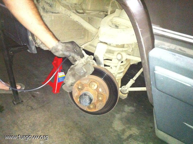

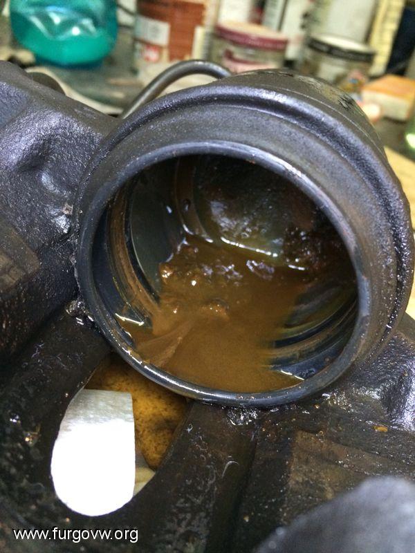

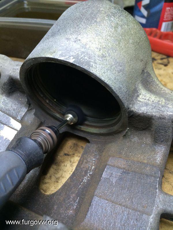

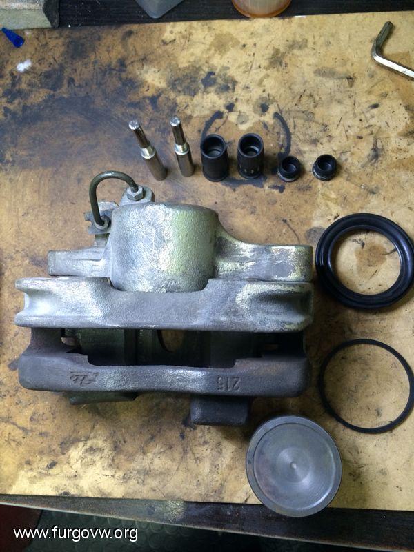

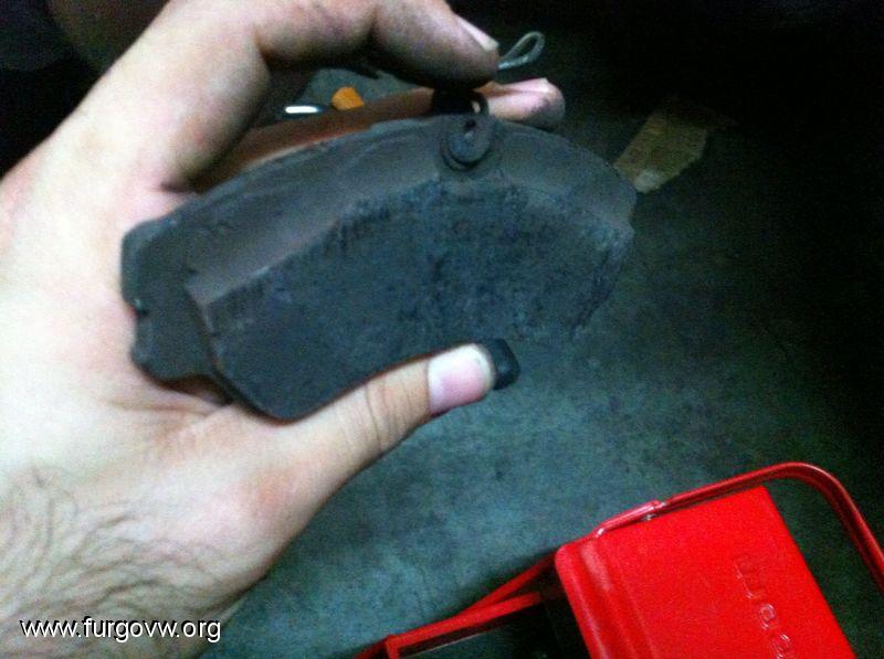

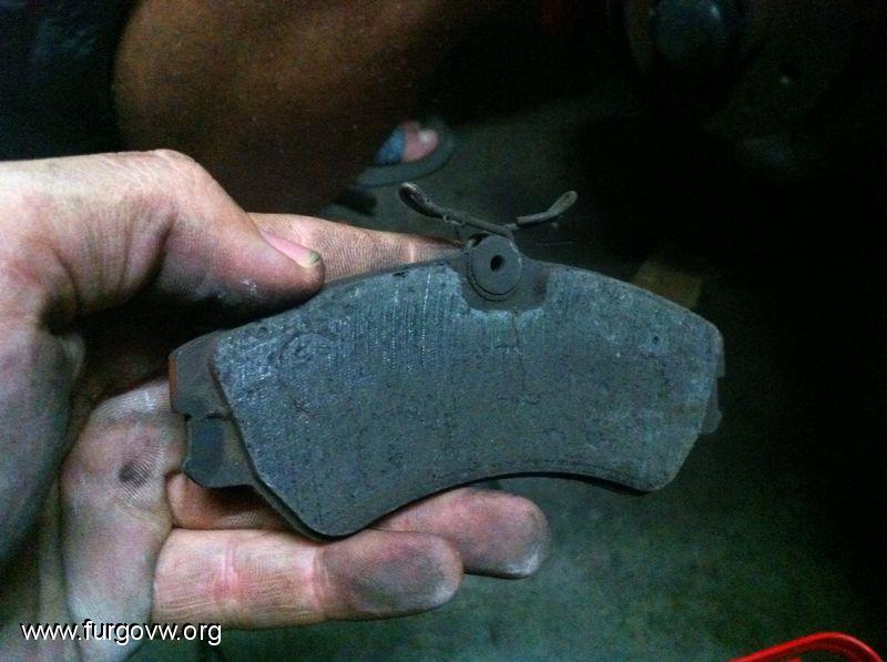

Hoy le toca la puesta a punto a los frenos, ya que descubrimos que la pinza delantera derecha estaba totalmente pillada.
Total que desmontamos la pinza, que trabajo costó porque los tornillos estaban duro como un cuerno.
Al sacar las pastillas vimos un poco de desastre, primero creo que no son las suyas y que el anterior dueño les puso las primera que encajaron. En la segunda foto podéis ver la pastilla que está totalmente comida por la parte de arriba, seguramente por un mal montaje pero no tengo ni ideacomo ha podido ponerse así:

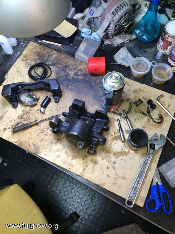

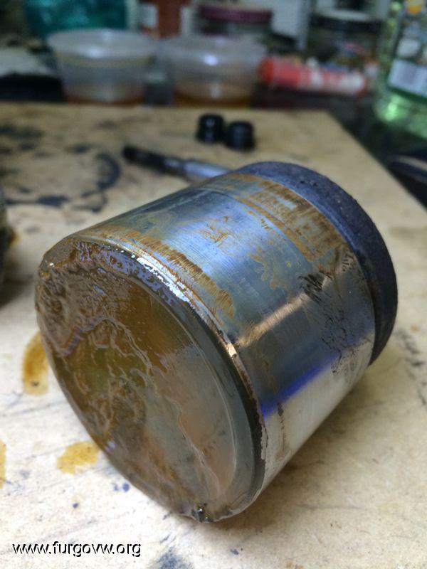

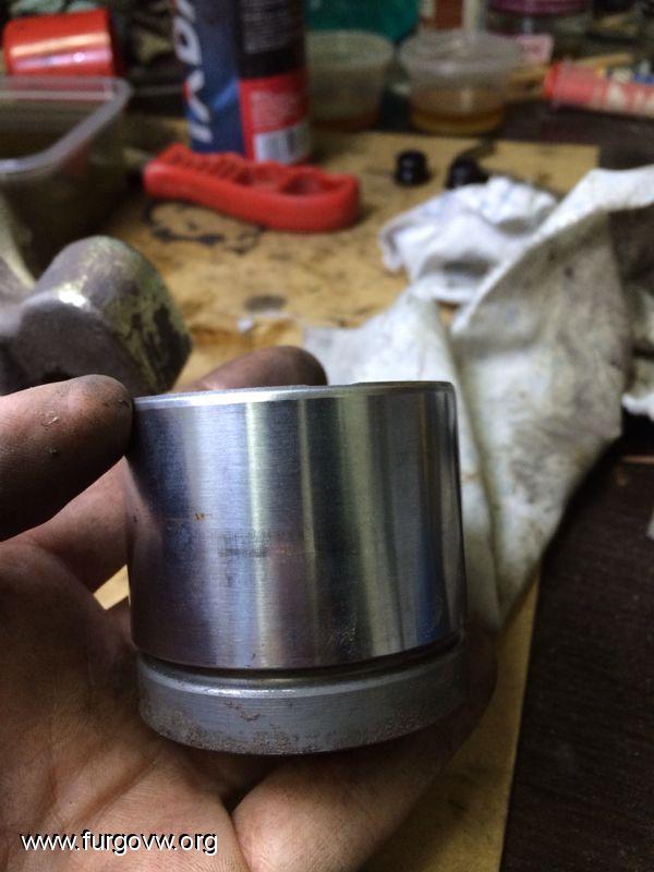

Tras desmontar la pinza, nos ponemos manos a la obra con el despiece y limpieza y nos encontramos con el siguiente desastre...  .panico El liquido de frenos está solidificado y va dejando este residuo por donde pasa...
Por último se limpió todo a la espera de que lleguen las pastillas desde alemania.

Aquí cómo sacar el cilindro de las pinzas de freno con una bimba de bicicleta.
https://www.youtube.com/watch?v=yEI773VkwLw&feature=youtu.be

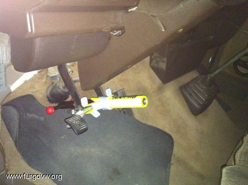

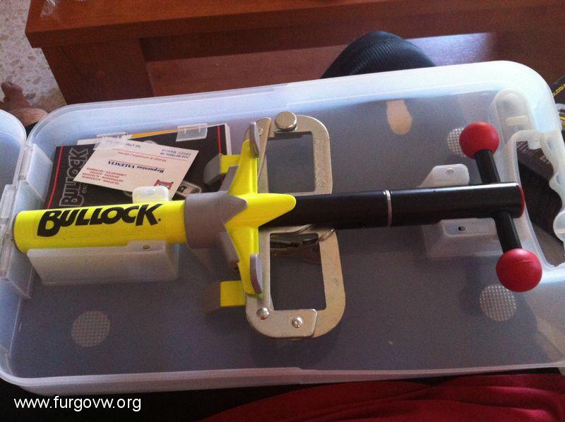

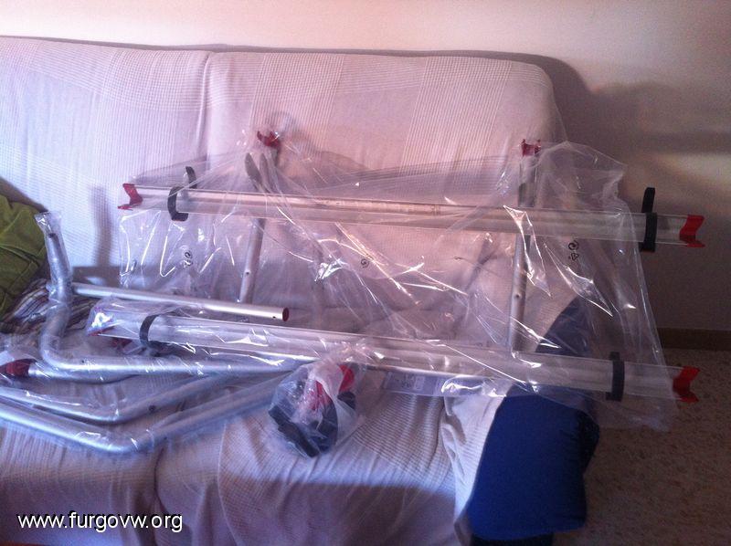

También ayer me llegaron los regalitos, el antirrobo BULLOCK (me ha salido por 99 euros...)  y el PORTABICI Fiamma que he comprado en Lulukabaraka a través de la CC del foro.  Todo perfecto, en  24 horas todo en casa  .palmas
El bullock es específico para T3, la medida W y con un destornillador de estrella se alarga unos 2 cm la T para que quede perfecto en el suelo de la T3, a través de un tornillo en la parte de abajo.
Y aquí el portabicis a la espera de ser montado.
