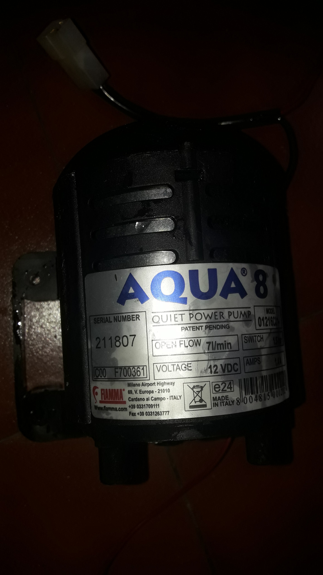

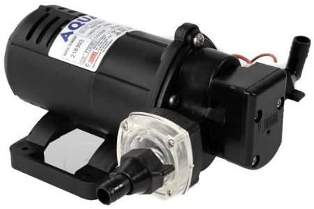

Abro grifo, parece que tiene menos caudal, cierro, y la bomba no se detiene, y comienza a echar agua por la parte de detras. Corto la corriente rapidamente y vacio el armario. En mi caso la bomba comparte armario con el vaso de expansión y el boiler, ademas de todo el calzado.
Seco todo lo mojado y vuelvo a encender bomba y de la misma el agua a chorros. Curiosamente de la forma que sale el agua, parece que escurre y practicamente toda se filtra entre el pase de ruedas y el recubrimiento, deduzco que el agua que aparece estancada en la puerta va desde alli.

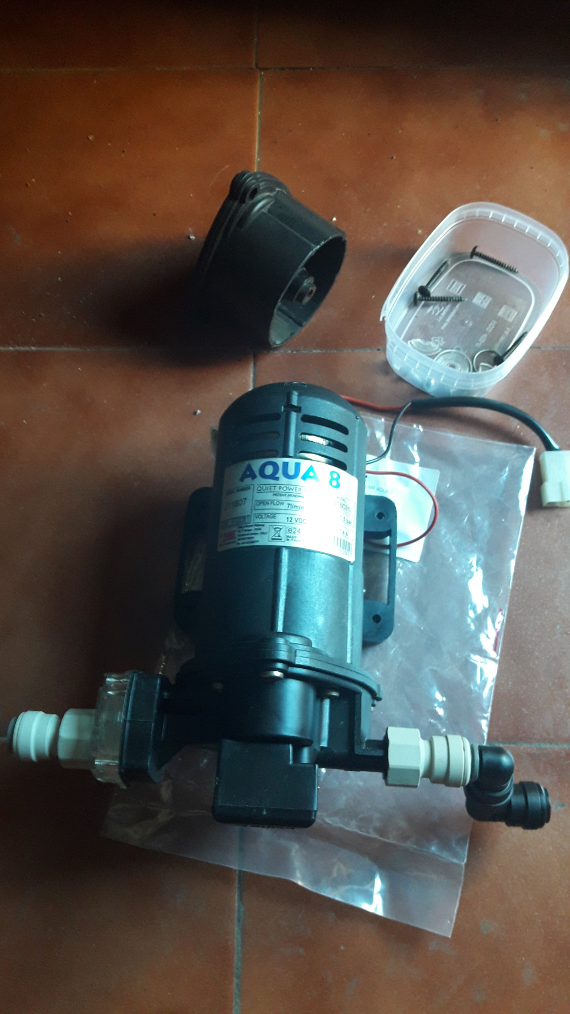

Saco la bomba, son 4 tirafondos atornillando el soporte elastico a la parte de arriba del armario y dos mangueras (entrada y salida) que van con conectores rapidos. Al soltar la que viene del vaso de expansion como tiene presion me sigue expulsando agua, abro la llave de vaciado y pierde la presion y no mojamos mas.

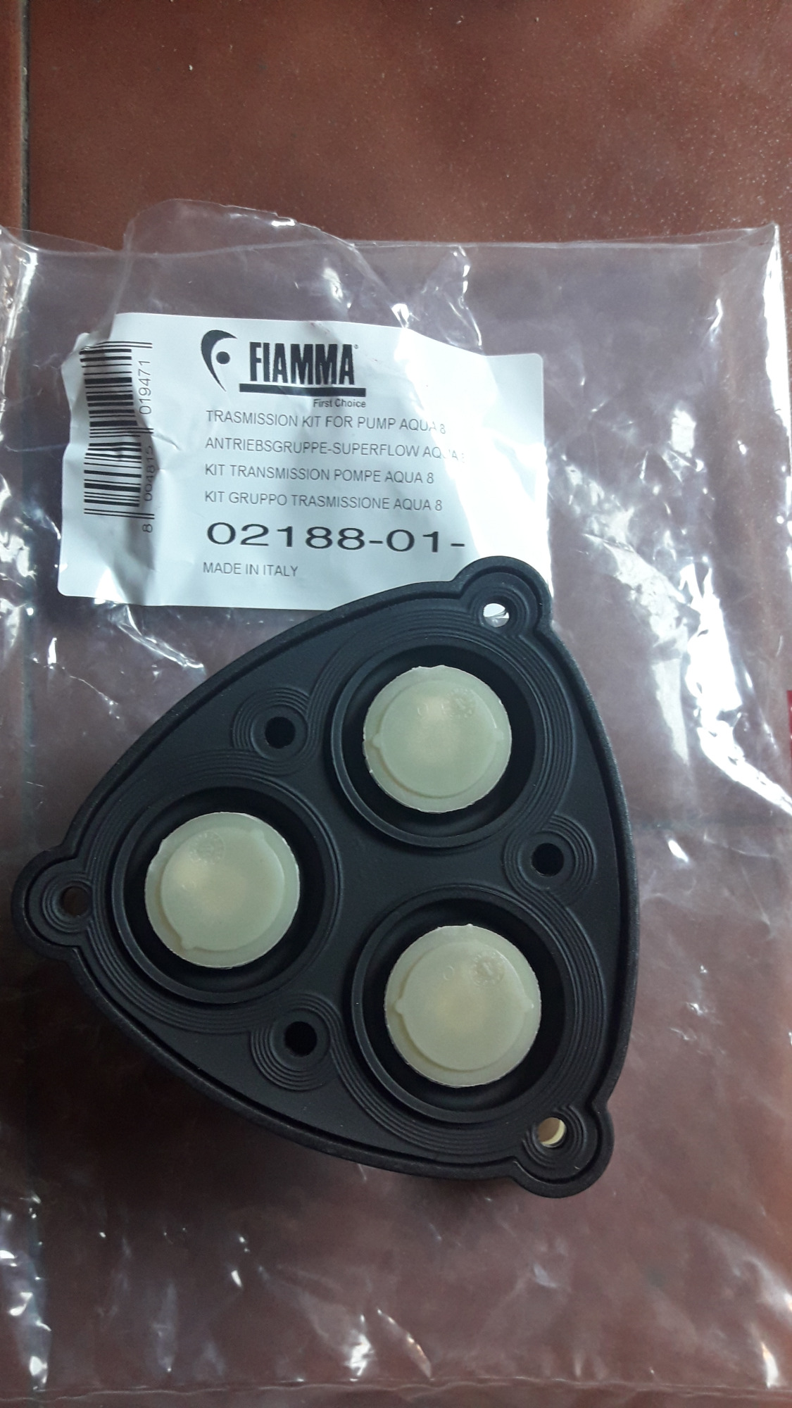

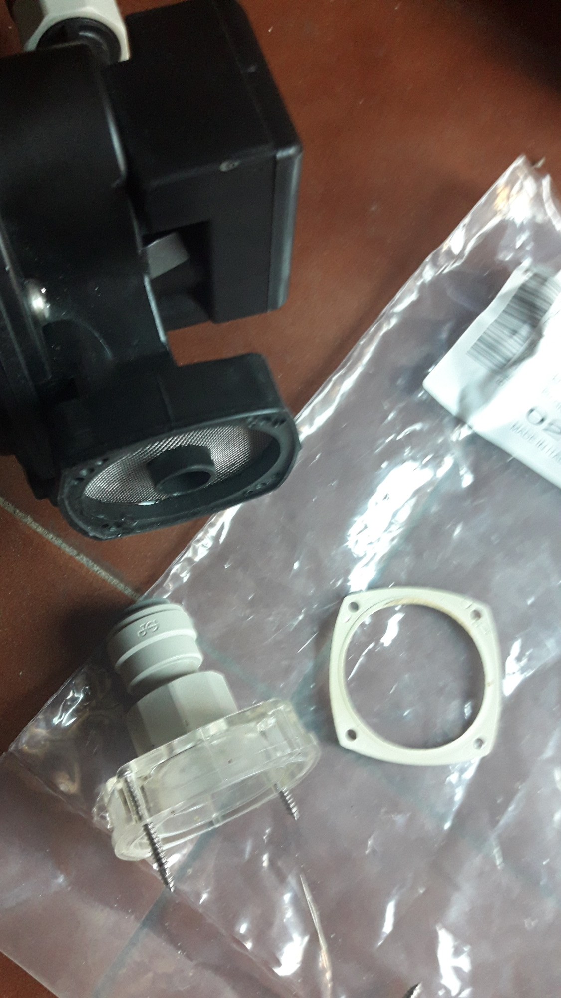

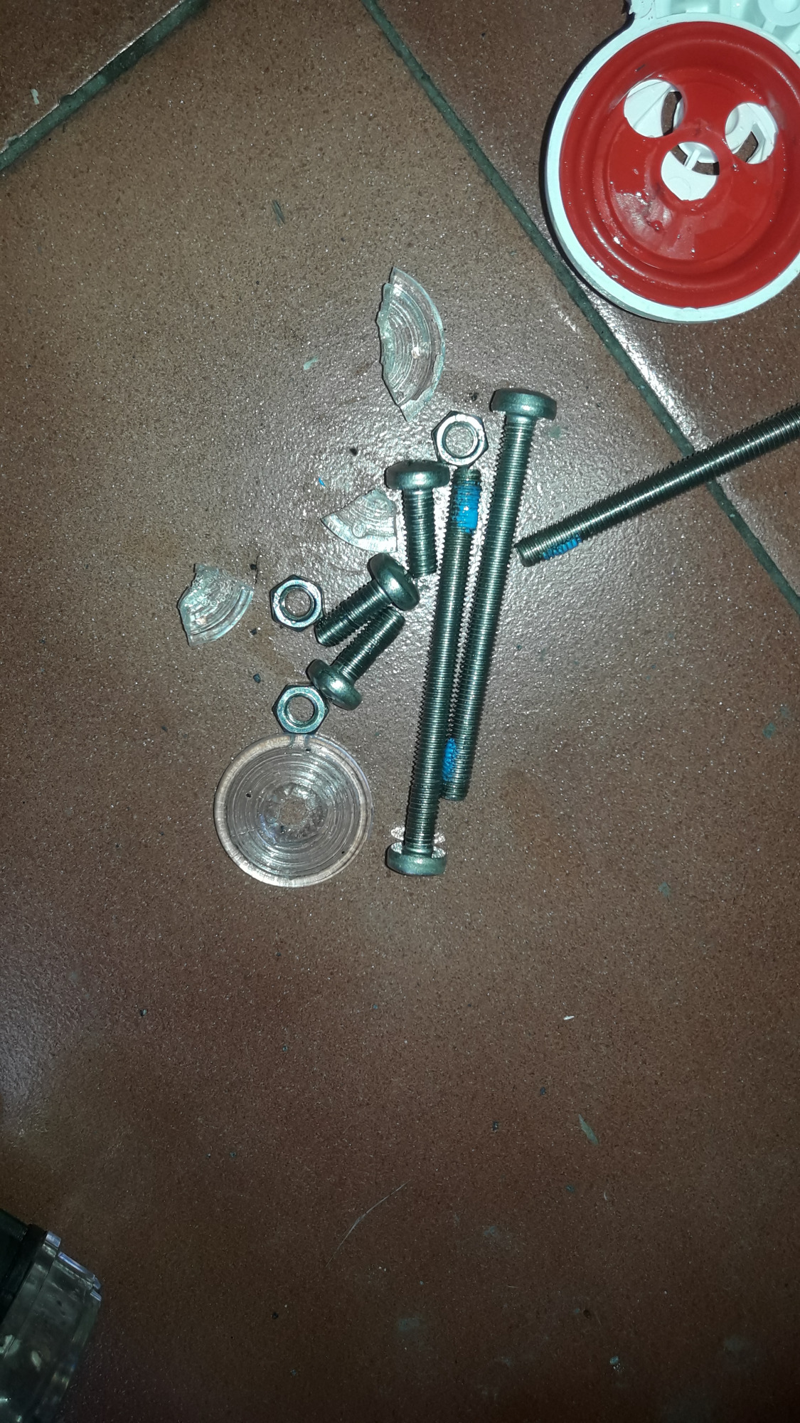

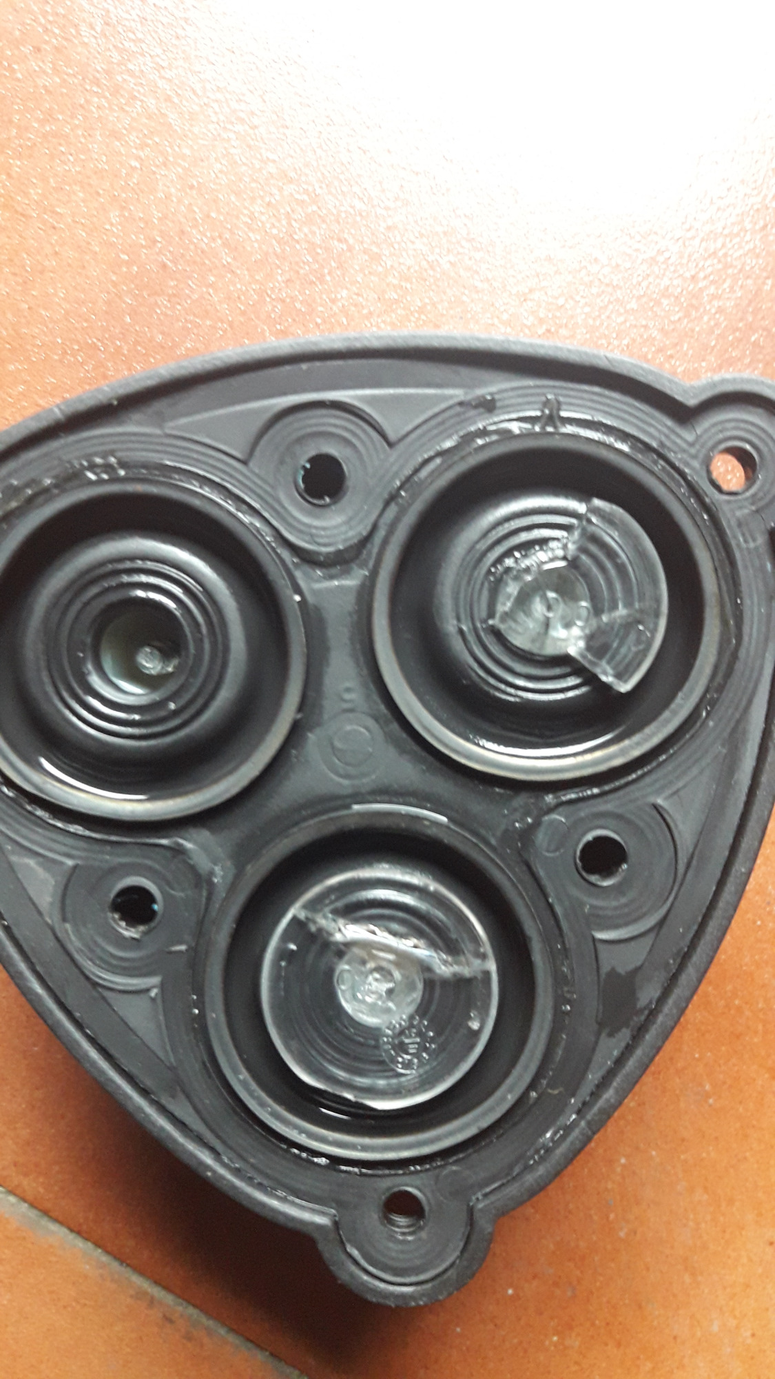

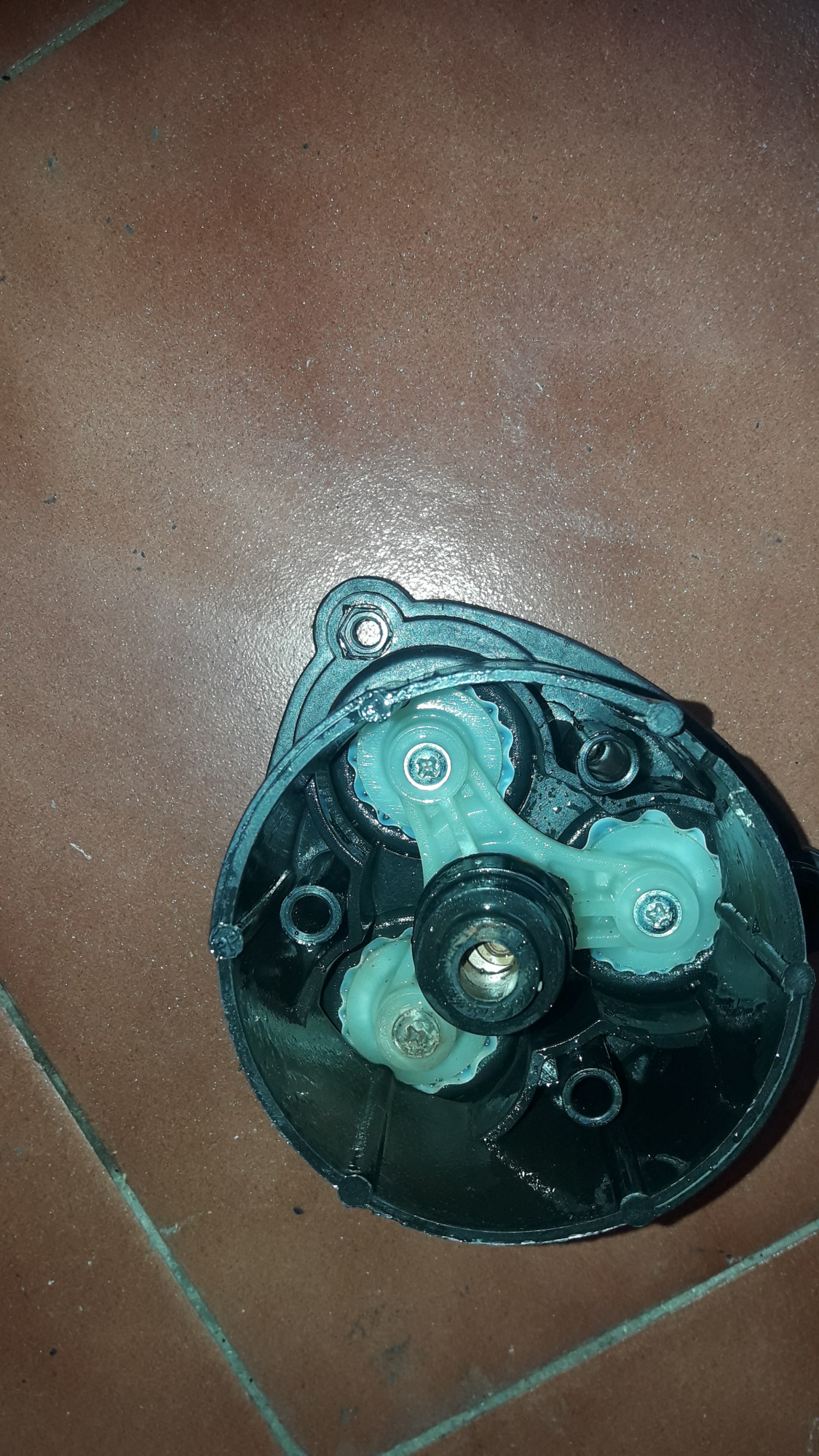

La bomba ya fuera, como veis una Aqua 8 de Fiamma de 7 litros. y tambien se aprecia lo mojada que esta. Como ya veo que el agua salia por la bomba, desatornillo los 6 tornillos que lleva, 3 cortos que sueltan el bloque donde va el presostato y el fltro y otros tres que separan el bloque central (grupo de transmision) de la bomba electrica.
y tachan, en el grupo de transmision esta casi todo bien, menos esas tres piezas transparentes que como se ve en la foto estan rotas o muy rotas.

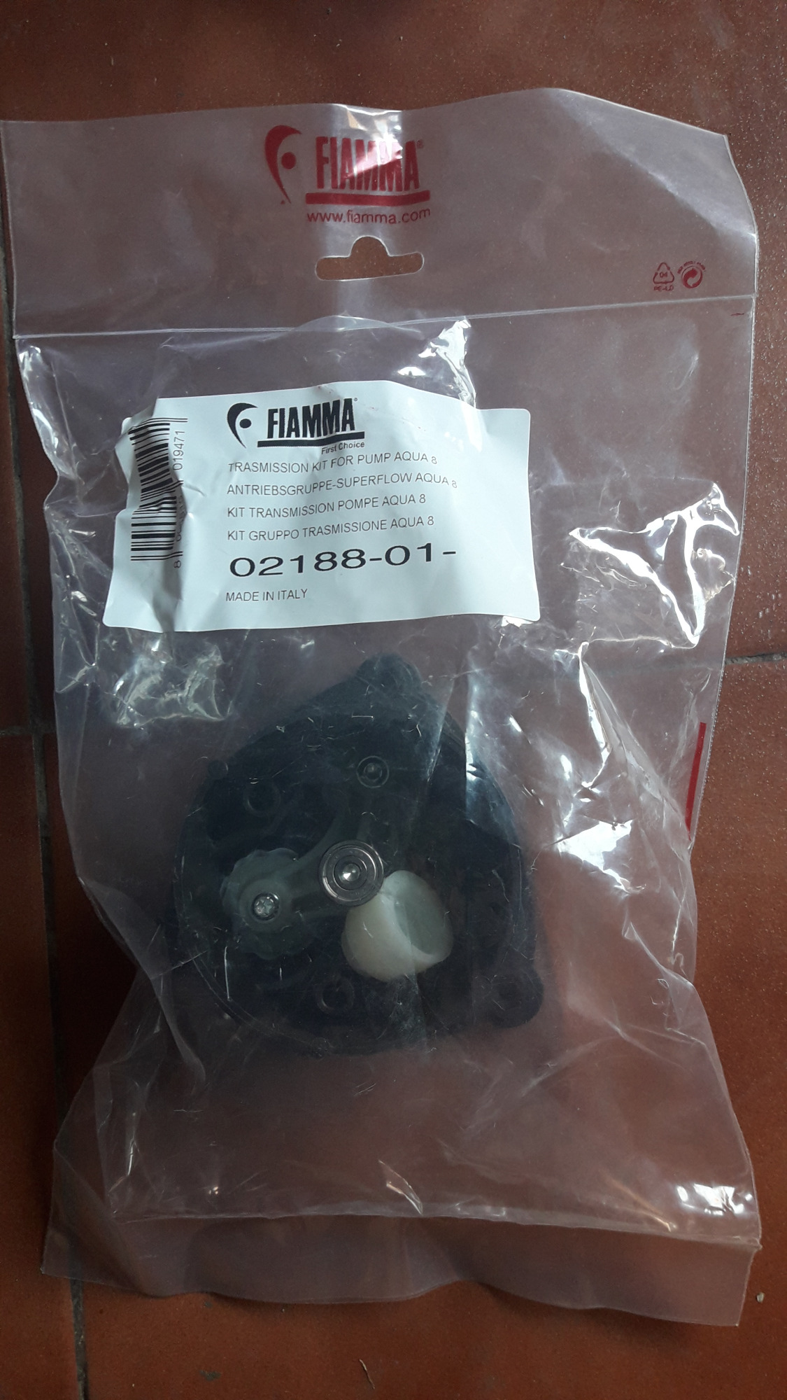

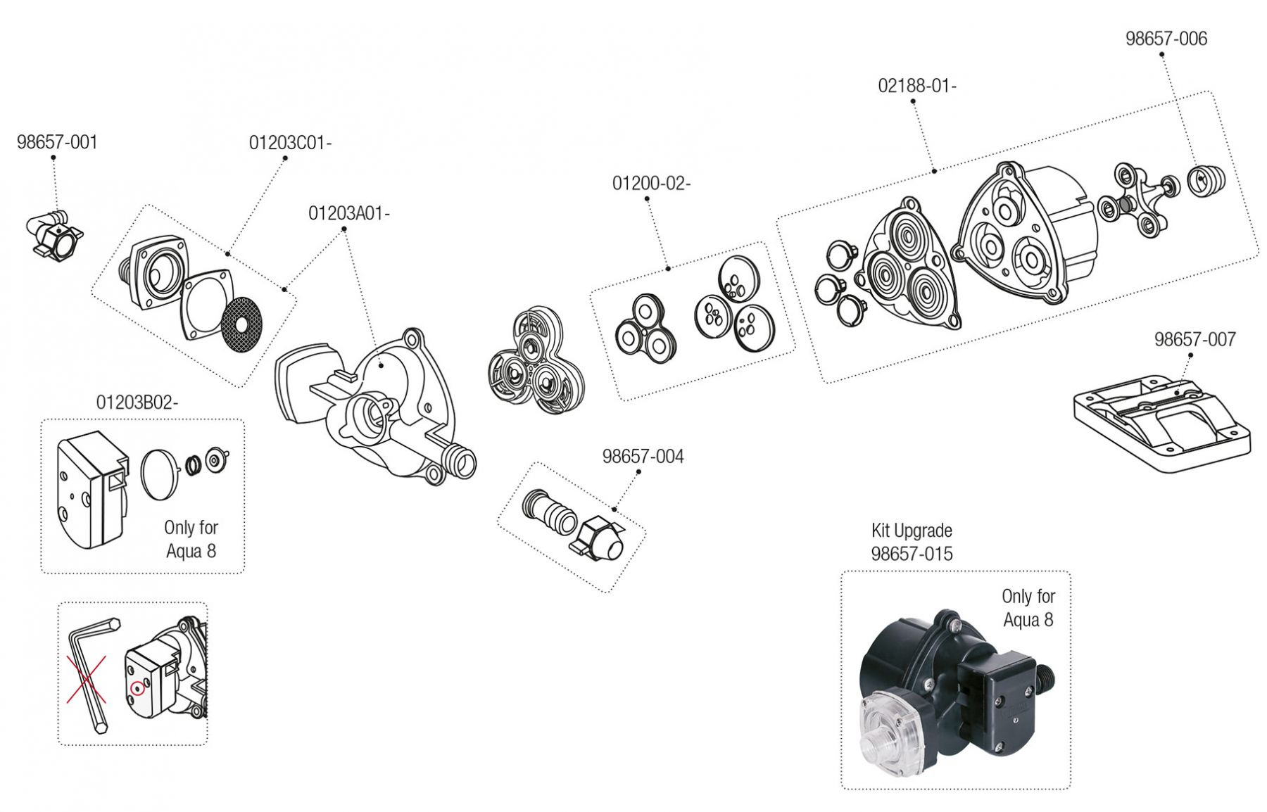

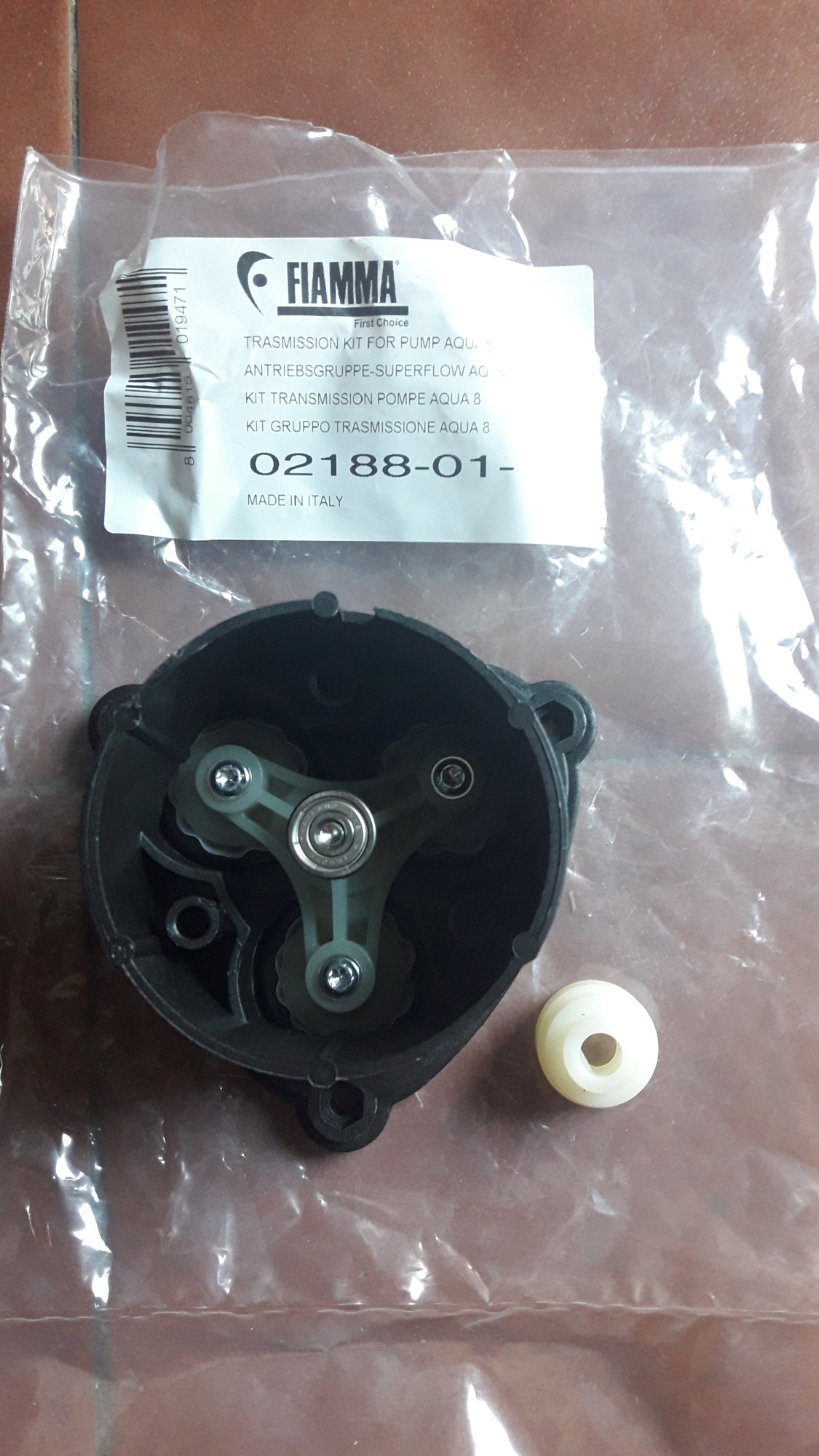

Busqueda por internet del conjunto de despiece, y despues busqueda de quien lo vende. He llegado a encontrar las tres piezas rotas mas las juntas que lleva el grupo de transmision, pero curiosamente me salia mas barato cambiar todo el cuerpo que cambiar juntas y piezas rotas.
Al final la decision fue facil, Lulukabaraka tenia el mejor precio y al mismo tiempo pedia otro par de cositas que ya os comentare (una escalera y los tapones/juntas de goma de la parrilla de la cocina, que ya no daban mas de si)
Pues nada, a montar otra vez con el grupo nuevo. Importante, si os encontrais en una como esta sacar fotos de como va montado, de como van los cables conectados, etc, para no fallar.
Y de paso que tenia todo fuera, aproveche y limpie el filtro
Una vez montada la bomba en su sitio, con todo bien conectado, hay que abrir el grifo para comprobar que todo va bien (frio y caliente), tardara un poco en cebar y sacar el aire, no os asusteis, todo funciona bien

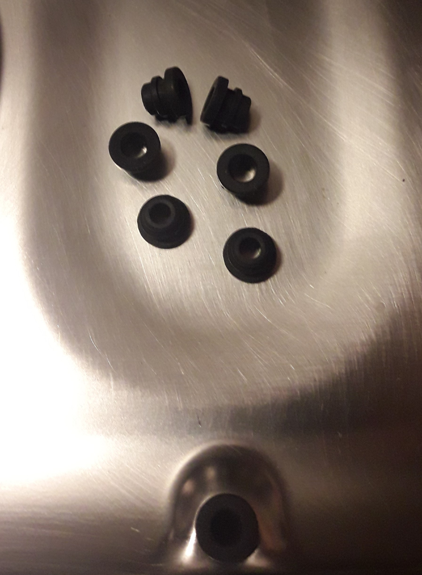

Las arandelas de caucho de la parrilla, con ellas la parrilla volvera a quedarse en su sitio y no chirriara.
Por cierto, se compran de 8 en 8, y yo solo necesitaba dos, si alguien necesita que me diga que ya negociaremos

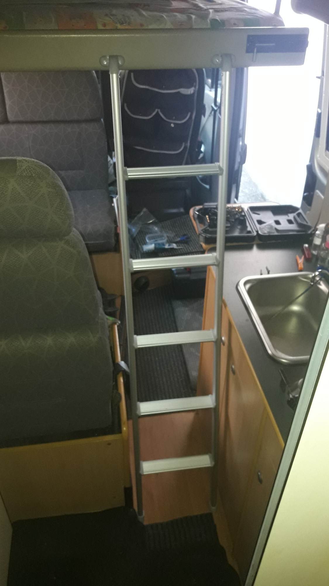

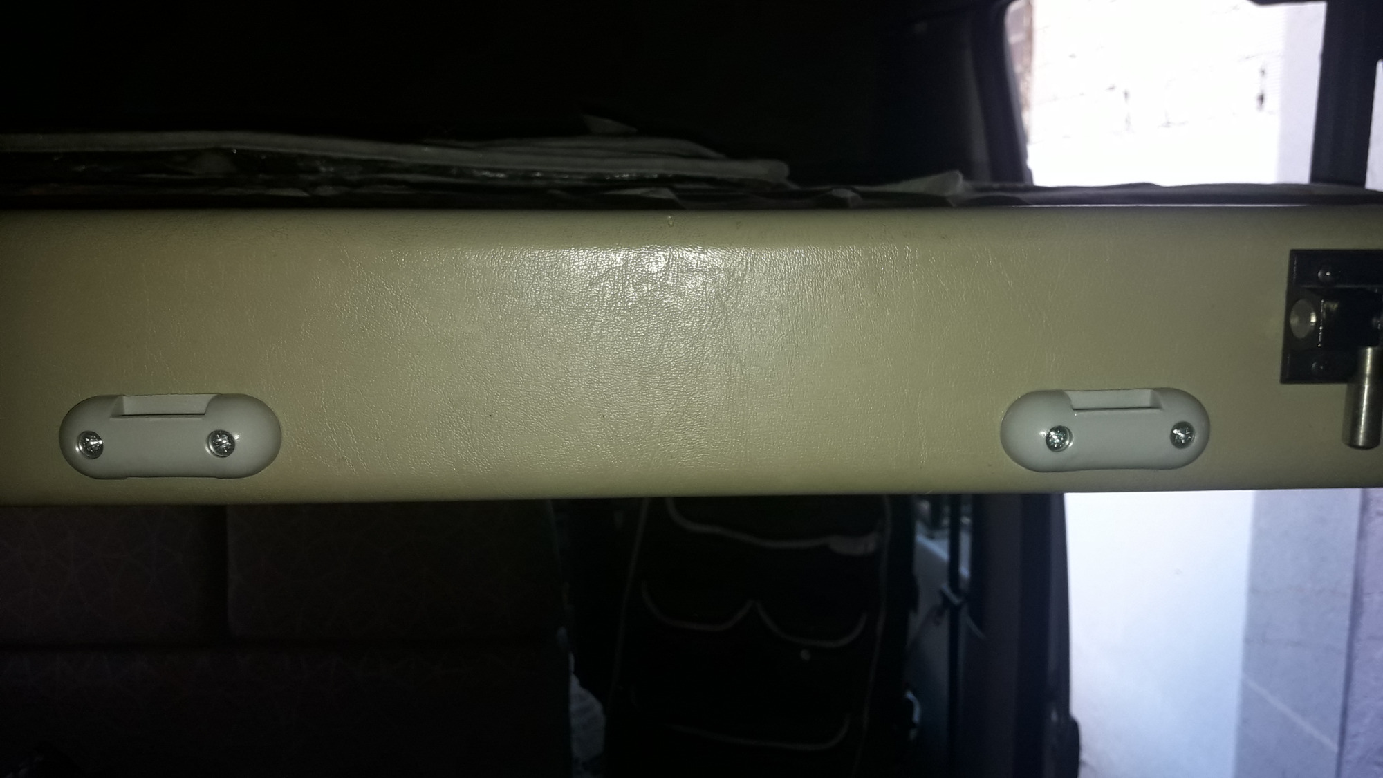

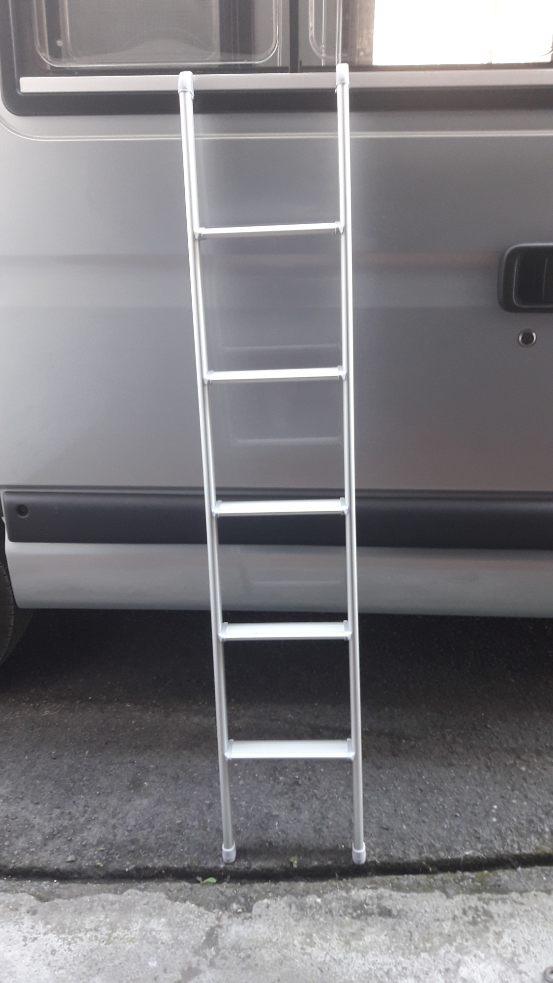

Como os decia antes, con las piezas de la bomba tambien ha venido una escalera
El montaje es sencillo, cuatro tirafondos (no incluidos) y ya esta
Y el resultado salta a la vista. Accesibilidad para quien tenga dificultades a la cama de arriba
Ahora solo queda buscarle el sitio definitivo para cuando no se utiliza, el garaje...

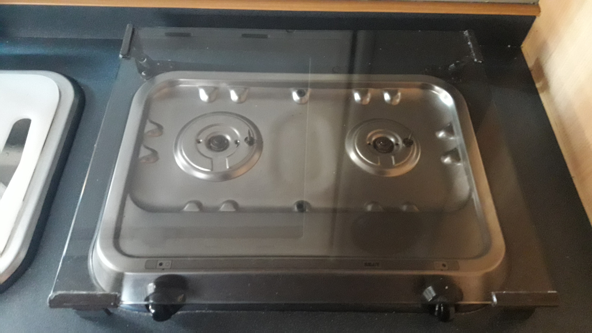

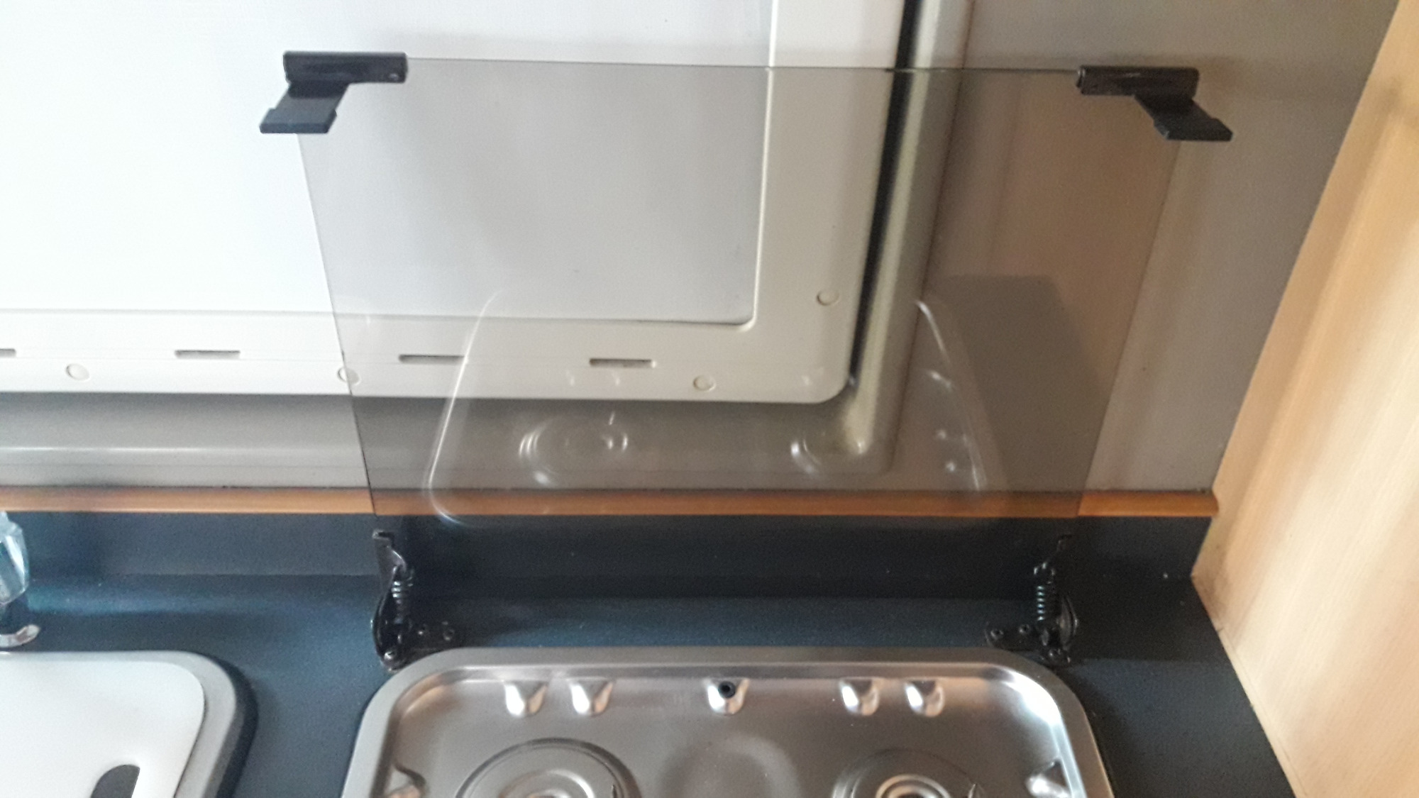

Como nos hemos puesto en modo limpieza y reparación, ya en junio y despues de varios años sin la tapa de la cocina, que se hizo mil pedazos por un accidente al poner las placas solares, hemos puesto cristal nuevo.
Como se ve la tapa no es la tipica de cocina. La marca SMEV parece que fue absorvida por Dometic, y este modelo en concreto no lleva tapa y la tapa es de otra marca que ya no debe de existir. Resumiendo, despues de intentar varias opciones, encargue por internet en una cristaleria un vidrio templado con las medidas exactas (gracias a los tres foreros con furgo igual que colaboraron tomando las medidas de sus tapas) y un color que esperaba hubiera sido mas oscuro.
Un poco de adhesivo de dos componentes para pegar metal y vidrio, y pegar/montar en los herrajes de la anterior tapa.

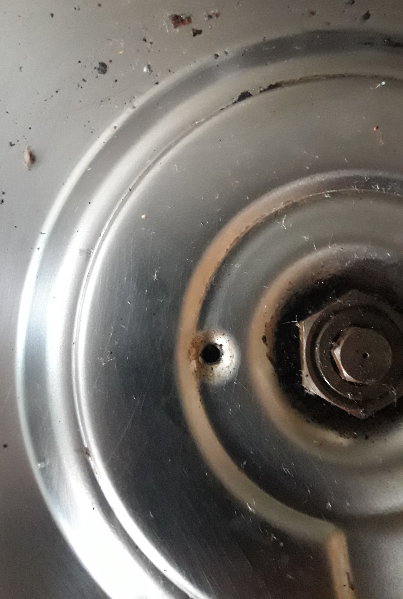

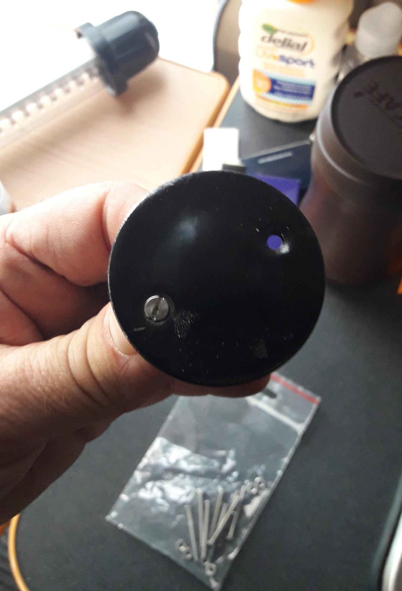

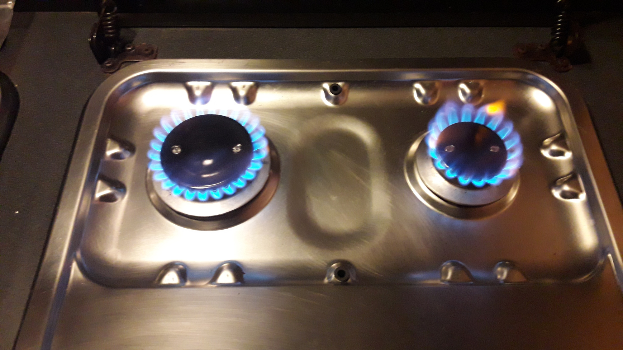

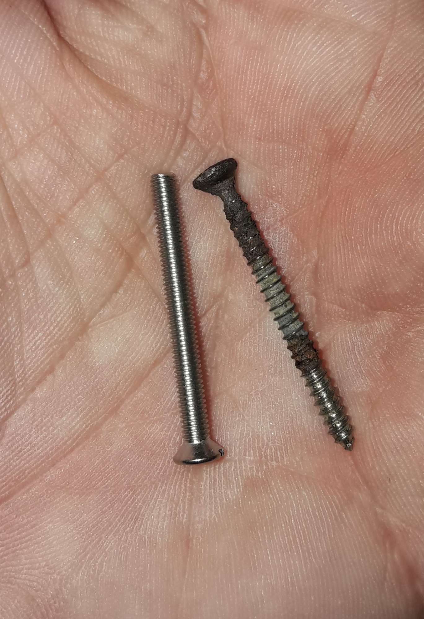

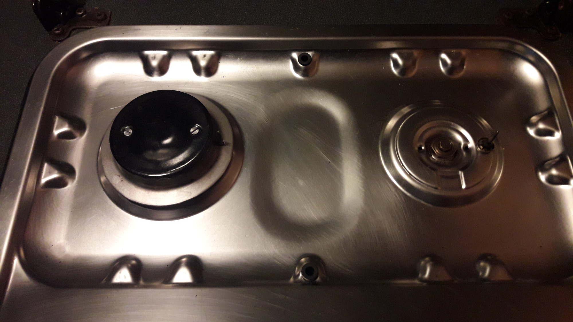

LLevaba tiempo con intención de retirar los quemadores, sobretodo porque uno de ellos manchaba, y eso es una pista para saber que no esta quemando bien.
Asi que me puse a la tarea, los tornillos se sueltan con una llave torx, me quedo casi sorprendido cuando el primer tornillo sale sin excesiva dificultad... .meparto  .meparto  todo un espejismo, los otros tres tienen la cabeza tan quemada y podrida que ni se mueven y la llave torx redondea en vez de sacar. Unos chorritos de lubricante y dejar actuar hasta el dia siguiente que consigo aflojar otro tornillo haciendo cuña con la llave torx y despues del primer movimiento sacar girando con el alicate.
A la derecha uno de los tornillos viejos, tipo tirafondo, pero un tanto especialitos. Solo los he encontrado sueltos en un sitio por internet pero estaban agotados, y salen pelin caritos. A la izquierda los tornillos de acero A4 que por casualidad tenia de la epoca en que fabricaba barcos y que he colocado. Se pueden comprar al por menor en tienda de repuestos de nautica.
Aunque primero a tocado sacar los dos tornillos restantes comiendo la cabeza con el taladro y las brocas adecuadas. Una vez comida la cabeza la tapa del quemador se puede quitar y entonces sacar el resto de la rosca girando con el alicate.

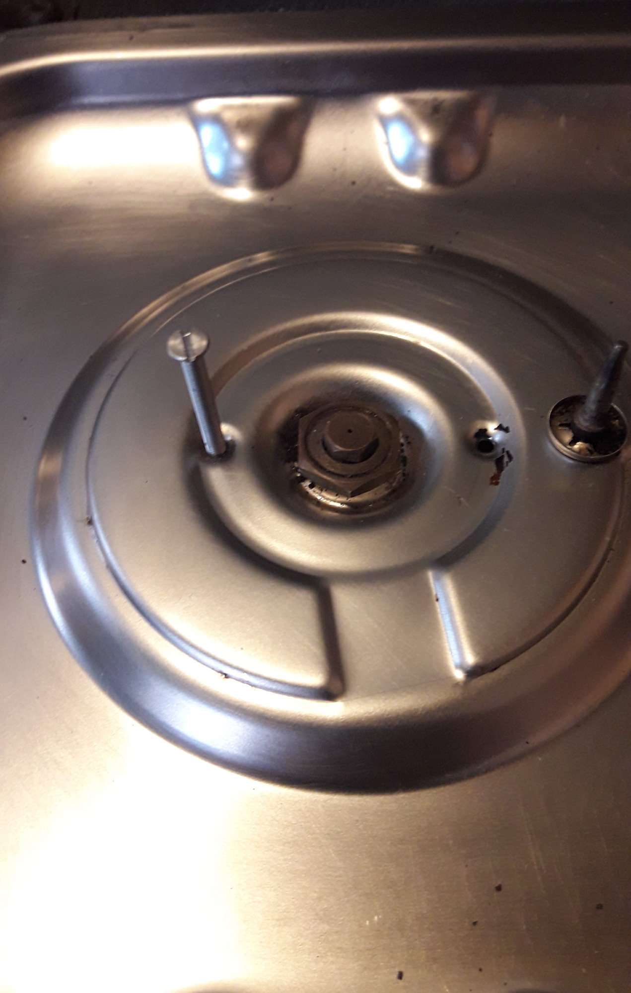

los tornillos que tengo quedan de cine. Las cabezas ajustan bien y el diametro exterior de la rosca es el mismo, otra cosa ya es el paso y la profundidad de rosca.

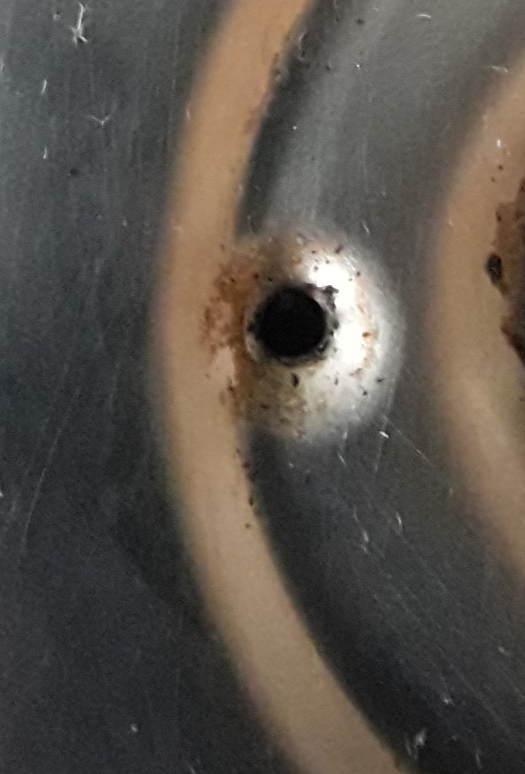

En ese orificio roscaba antes el tornillo/tirafondo.

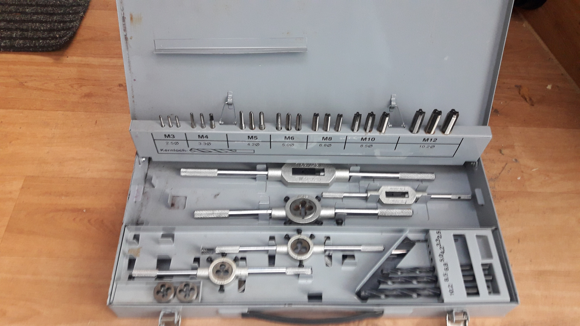

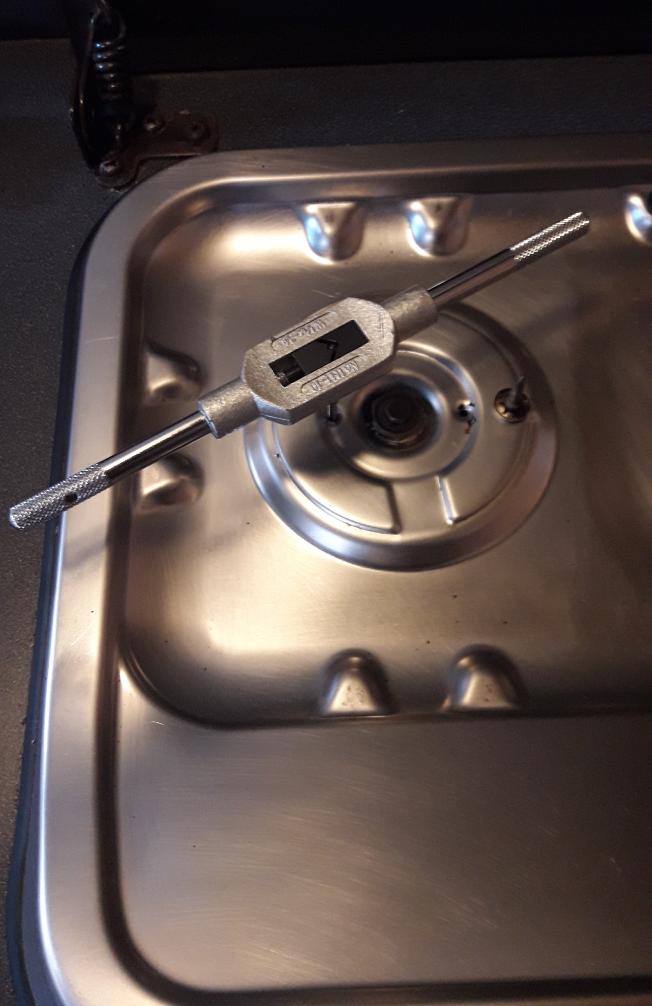

Como era de esperar, el orificio tiene un diametro inferior al que precisa la metrica 3 de los nuevos tornillos, pero es perfecta para pasar unos machos de roscar
Pasamos los tres machos para M3 y el nuevo tornillo rosca a la perfeccion. Esperaba que el espesor de la chapa de la cocina fuera suficiente para sacar un  par de hilos de  rosca. Aun asi, tenia plan "B" porque siempre podia sujetar desde debajo con tuerca, pero no es necesario.
Y asi a quedado.
Ni que decir tiene, que los quemadores estaban bastante indecentes por dentro y por debajo. Un repaso con desengrasante (hay muchas marcas y no es cuestion de publicitar) y todo bien limpio y listo.
