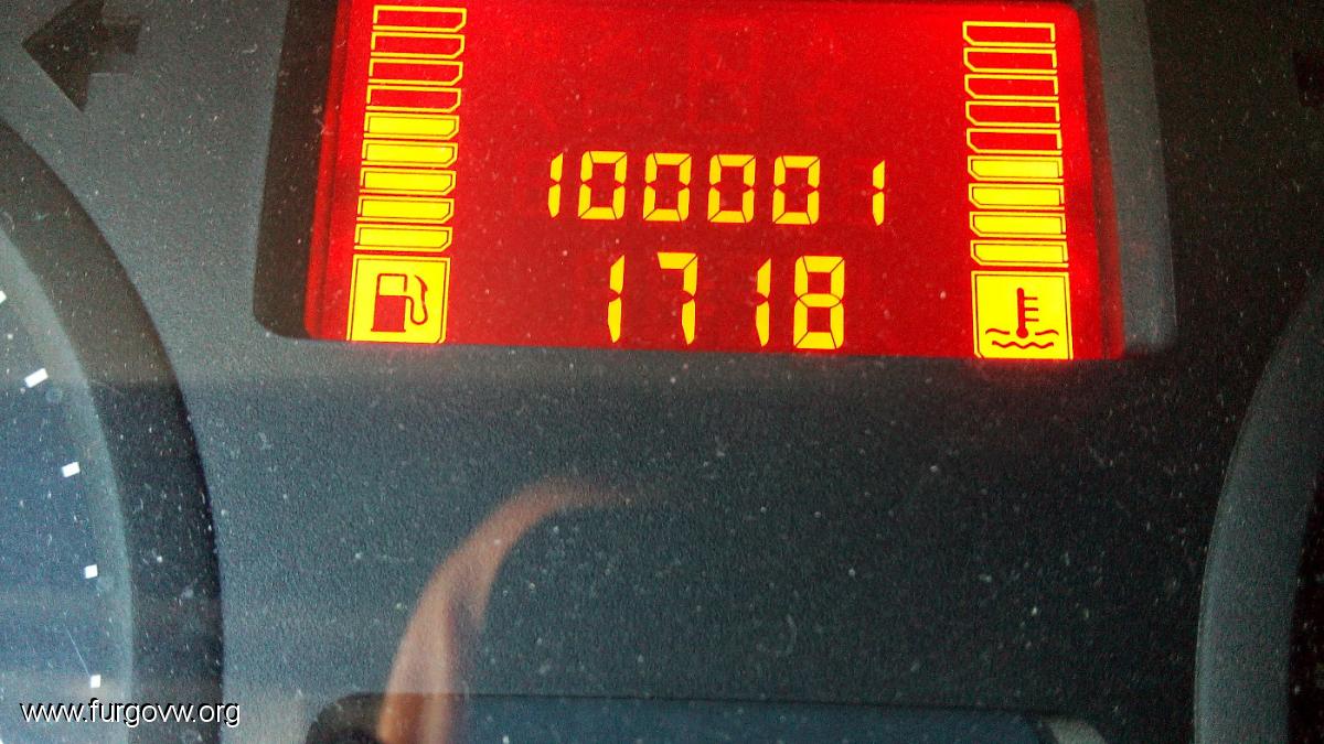

Como sigo haciendo kilometros y de vez en cuando me toca frenar, Speed me acaba de cambiar las pastillas de freno delanteras, que aun tenia las de origen y ya empezaban a avisar de que estaban necesitando un cambio.

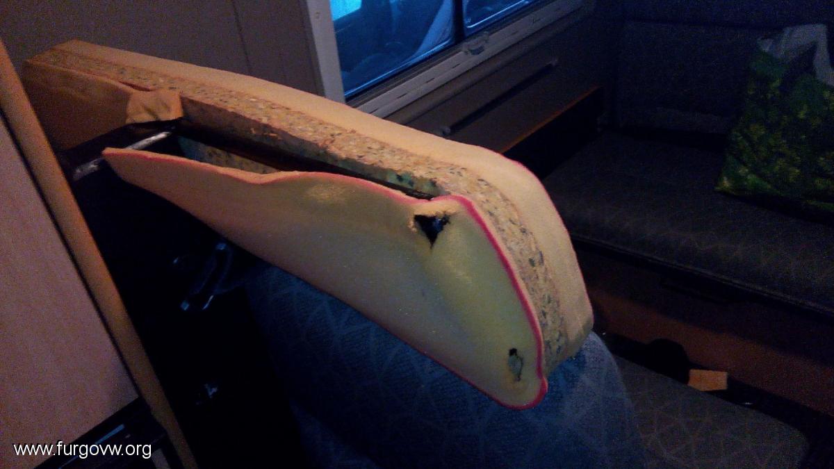

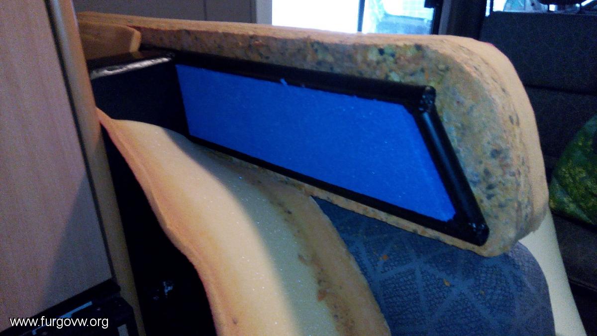

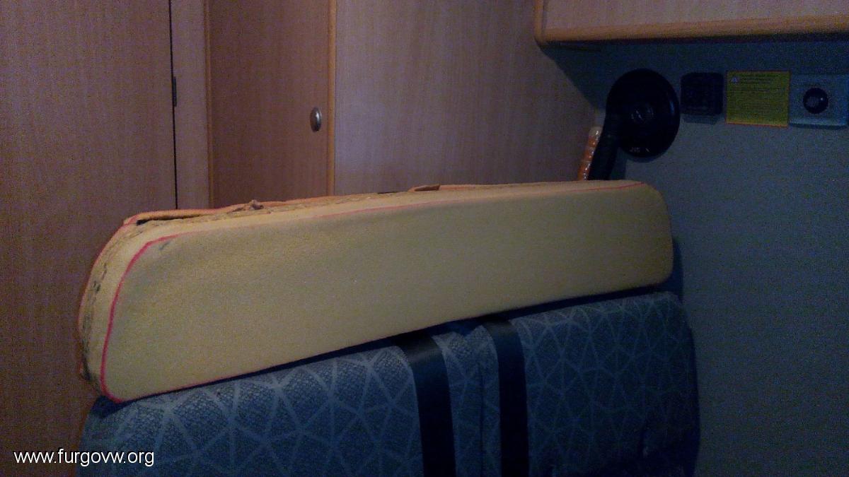

Como parece que algun@ de los usuarios de la cama superior ha realizado apoyos indebidos en el reposa-cabezas superior del asiento trasero y la goma espuma se a desguazado, hoy a tocado reconstrucción

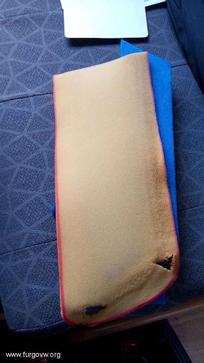

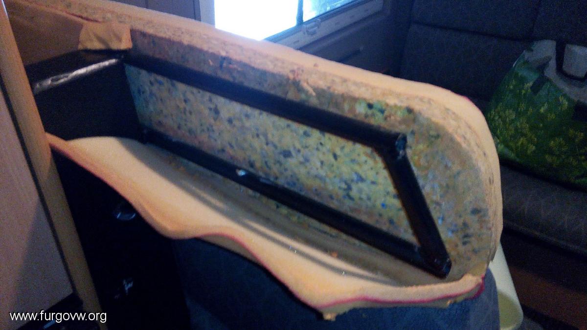

Así estaba la goma, espuma. De paso que hemos quitado la tapicería, aprovechamos a meterla en la lavadora
Esta parte lleva tres tipos de goma espuma, la primera donde apoyaría la cabeza, después la que da consistencia al conjunto que es un picadillo o aglomerado de alta densidad, y por ultimo una capa fina que cubre los tubos metálicos de soporte por detrás.

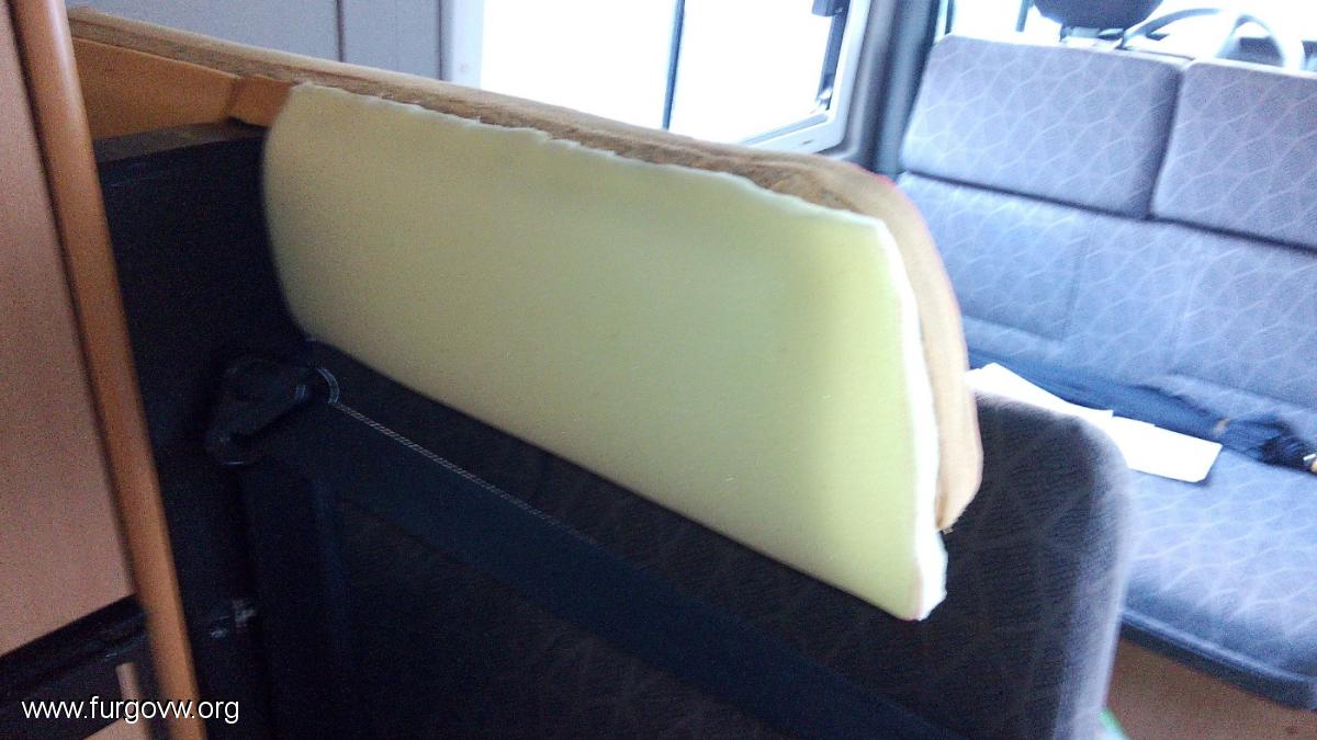

E decidido implementar la parte de aglomerado con un taco del mismo material (al final no había disponible ese material y utilice otro también duro), de tal manera que encaje entre los dos tubos del bastidor metálico y así impida que al apoyarse desde arriba en el reposa-cabezas la goma espuma se desplace hacia abajo.

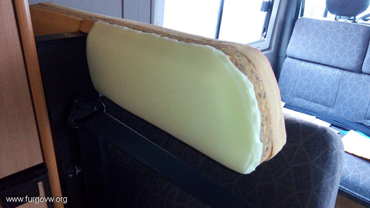

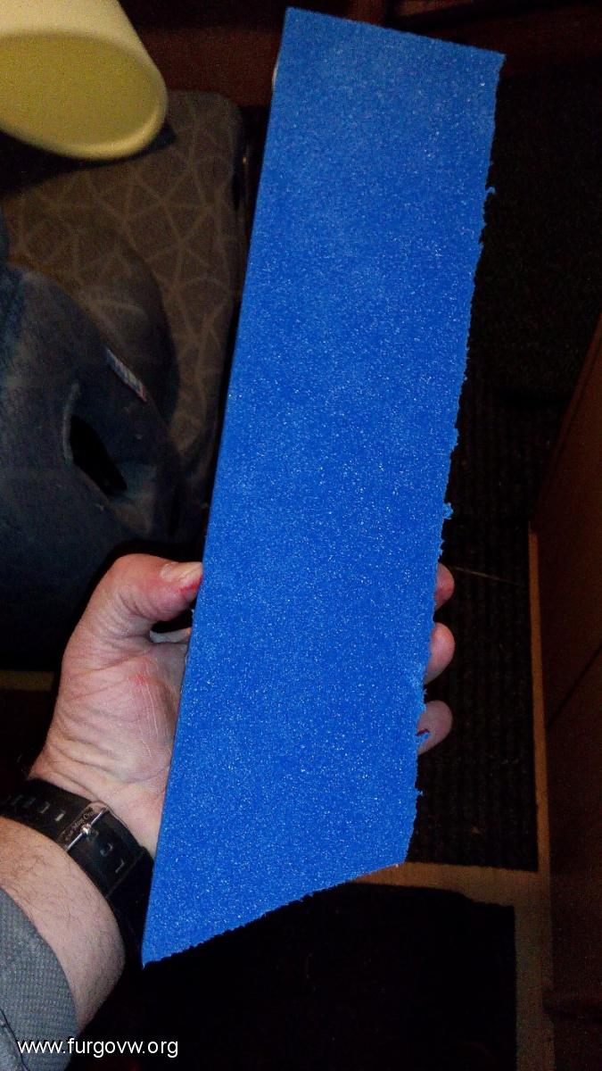

Corto el material a la medida
Y este es el resultado
Por supuesto, todas las piezas se pegan entre si con adhesivo de contacto.

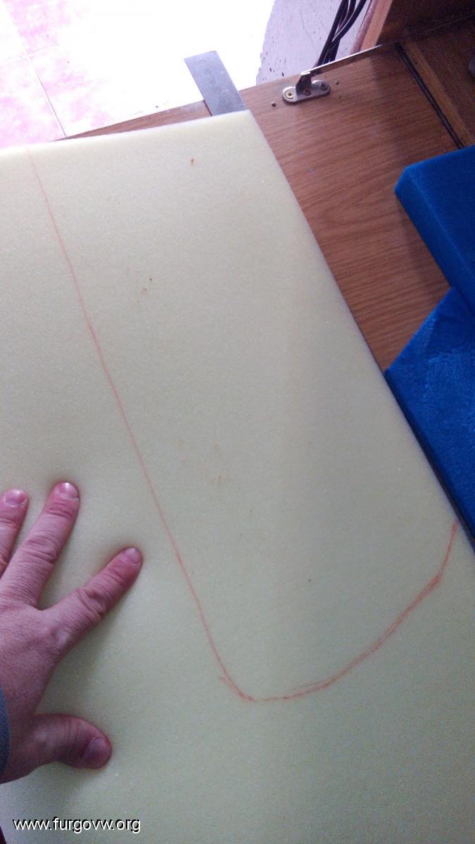

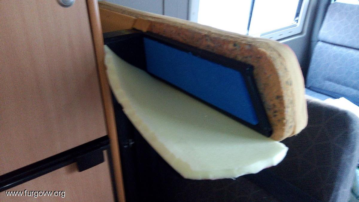

Como la capa fina esta bastante estropeada, la sacamos, despegando lo que aun quedaba cortando con cuidado con el cuter y la utilizamos de plantilla

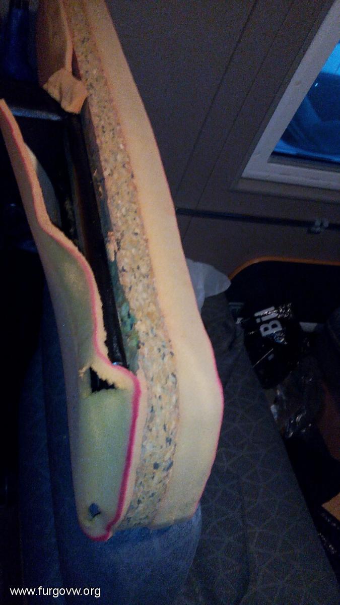

La pieza nueva la he sacado un poco mas grande que la original, prefiero recortar después de pegar a tener que tirar de la goma espuma para que pegue. La goma espuma fina se corta con tijeras muy bien.

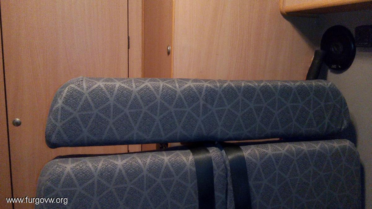

Y el resultado final, con la tapicería vuelta a colocar
Es una gozada poder desmontar toda la tapicería son solo abrir cremalleras...
