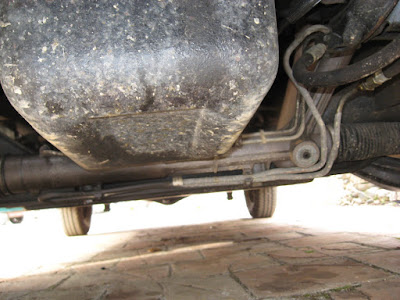

Yo aunque la mia es del 86... pude acoplar una direcion assitida de una furgo del 95, y la verdad que una gozada!!!. aunque el pote del aceite puse el tipico redondo de ZF. Muy bien explicado. Me costo 120 en un desguace lo mismo que has pillado tu, pero sin 2 latiguillos, que me los hice yo.
Yo el problema que no hice fotos en su momento. Pero bueno ahora ja esta explicado para los próximos. Por cierto solo una cosa, hay que tener polea en el ciguñal, que algunos modelos no la llevan. Sino la llevan en un desguace también se podría encontrar.
Mira he echo fotos ahora, es lo mismo que las tuyas, pero que la gente vea que no hay para tanto!!!
Hasta tenéis la medida de la correa!!! jejej

Cita de: carlos70rr en Diciembre 01, 2009, 16:15:55 pm
si la he puesto yo con mis propias manos, con ayuda de una linterna y tirado en el suelo porque se me hizo de noche, no me ayudaron ni mis hermanos, Por cierto estoy en crisis, y he visto en el desguace un cuadro de la turbo con cuentarevoluciones, lo he escondido si a alguien le interesa lo compro y luego lo vendo por algo mas. yo ya le puse un cuadro a la furgo y es un lujo porder saber a cuantas RPM vas.
Al lio materiales:
- Direccion de cremallera de la version con Dir asistida.
- Vaso de Expansion
- Bomba direccion con soporte
- 1 litro de aceite hidrahulico (compre 2 y me sobro uno sin abrir)
-Todos los manguitos importante que no esten cortados si no luego se os iria de precio conseguir unos nuevos
-Conviene que por 12 e mas cambieis los fuelles de los brazos de la direc.ya que es el mejor momento para cambiarlos
-Maza de hierro para desacoplar las rotulas de la direccion. (Quitando las ruedas colocais la tuerca de la rotula al filo y aplicais 3 en 1 y le dais hasta que salga muy fuerte)
-Gato y borriqueta o pedrusco uniforme para soportar la furgo en el aire. yo lo hice de una en una lo ideal seria levantar las dos ruedas a la vez pero no pude,
-Fijaros si vuestra furgo viene con barra estabilizadora, la mia no venia aproveche y la puse 18 e en el desguace
TOTAL: 180 euros Bomba+latiguillos+vaso expansion+cremallera
            12 euros los fuelles
            6 euros el aceite
            30 paralelo
La cremallera sola vale 500 E y la bomba 250 merece la pena
Os animo notareis como si la furgo hubiera ganado muchos bajos debido a que al usar la direccion te da la sensacion de que la furgo a adelgazado 500 kg, con ese se ve muy ligera, y callejeas como con un cincuecento.
fijo ke esto sirve para 95-99 del 92-94 no lo se
UN abrazo
Anímate, es como tener otra Transit ¡¡¡NUEVA!!
