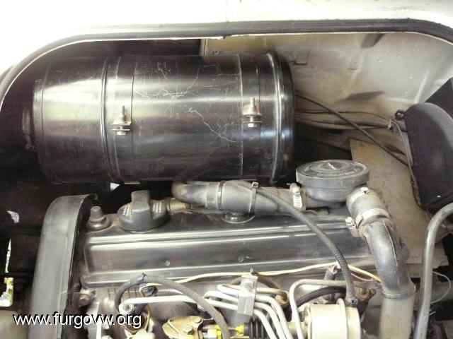

Claro está que al montar y desmontar tantas veces la citada lata, al estar simplemente pintada y debido a las aristas vivas de las abrazaderas, la pintura empezaba a presentar síntomas de haberse peleado con un gato, vamos que estaba rallada y estas rallas oxidadas, dando una imagen deplorable desde mi punto de vista:
foto 1
Fijaros en la gran cantidad de arañazos que tiene el bidón de tanto desmontar y montar

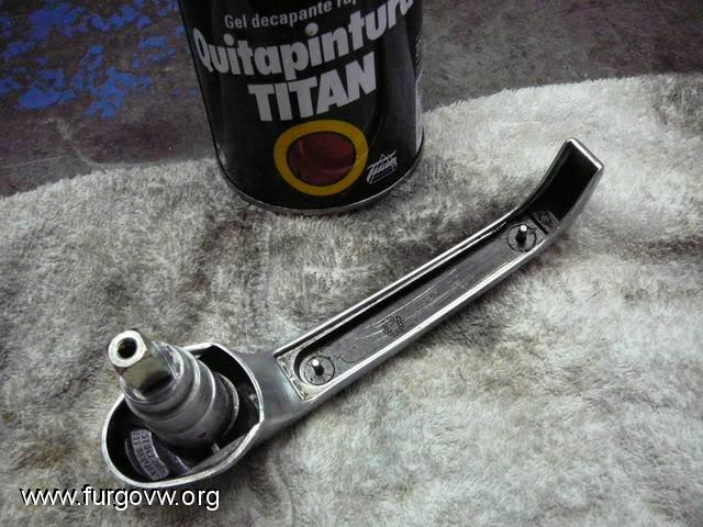

Lo primero fue pasar por el cromador y preguntarle si sería fácil cromarla,  me dijo que si pero solo por fuera, me aconsejó decapar la pintura y después lijar y pulir la superficie a cromar, ya que el cromado aflora todas las rallas que pudiera tener la superficie a tratar.
Tomé las dos grandes bridas que sujetan la lata y las lijé en todos sus cantos para que no arañasen la lata al sacarla y ponerla, le incrusté dos remaches roscados, en sus extremos para ser más cómodo su roscado sin tener que estar pendientes de la tuerca, un buen decapado con decapante titan aplicado a brocha, mano de santo.

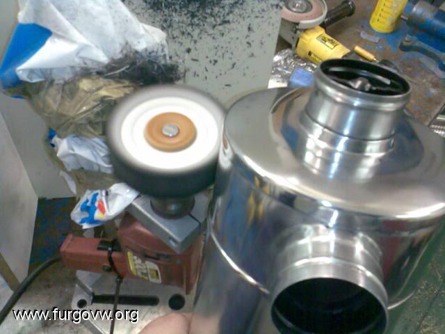

Lo mismo hice con la lata, luego tocaba el lijado de rebabas y cantos vivos de los bordes de la chapa, tomé la radial , le monté un disco de mil hojas de lija, luego unas pasadas de lija de agua, primero con la de 150, seguido de la de 500 y después a pulir, con un disco de felpa en el taladro y barra de pulir, dejé el bote, la tapa y las abrazaderas, que me podía reflejar  en su superficie.

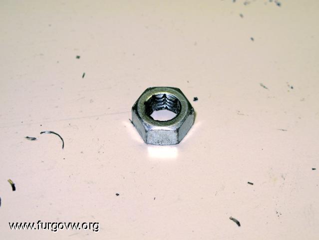

Como era un día festivo con las ferreterías cerradas, no podía ir a comprarla ni tampoco mis amigos disponían de dicha herramienta, así que improvisando recordé que una terraja no es otra cosa que una tuerca con unas regatas por donde salen las virutas de material sobrante no?
Pues manos a la obra, tomé una tuerca y un limatón de sección triangular ...
foto 8
Con ella practiqué 8 regatas en el interior de la tuerca, LISTO!  Ya tenía la terraja.
foto 9
Y lo mejor es que funcionó a la primera, tal como iba roscándola iban cayendo las virutas de cromo que sobraban,  éstas se ven junto a la tuerca en esta foto de arriba.

Así ha quedado ahora montado
Foto 13
Y así era antes
Foto 14
