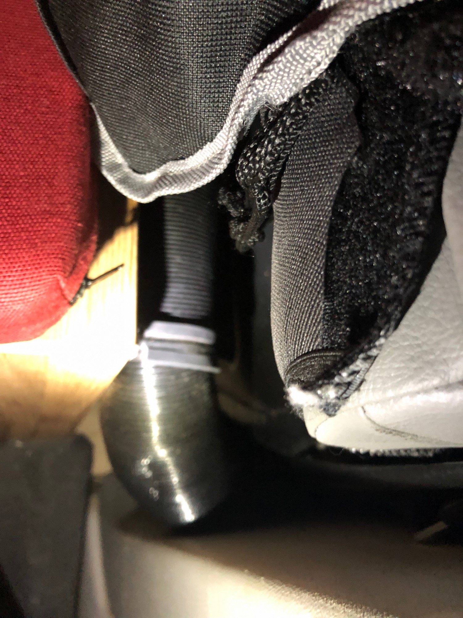

Cita de: ferbotten en Abril 01, 2022, 12:43:32 pmDespués de 2 años de inactividad de este hilo, lo refloto ya que he encontrado unos links para imprimir en 3D la pieza que se coloca en la salida de la estacionaria para redirigir el calor hacia la cama de arriba.
https://www.thingiverse.com/thing:4744838 - testado y varias pruebas con diferentes materiales
https://www.thingiverse.com/thing:4872236
https://www.thingiverse.com/thing:4780908
Creo que en breve pediré precios  .loco2  .loco2 o si algún forero con impresora quiere hacerlo, todo es cuestión de pactar un precio :roll:  :roll:  .malabares

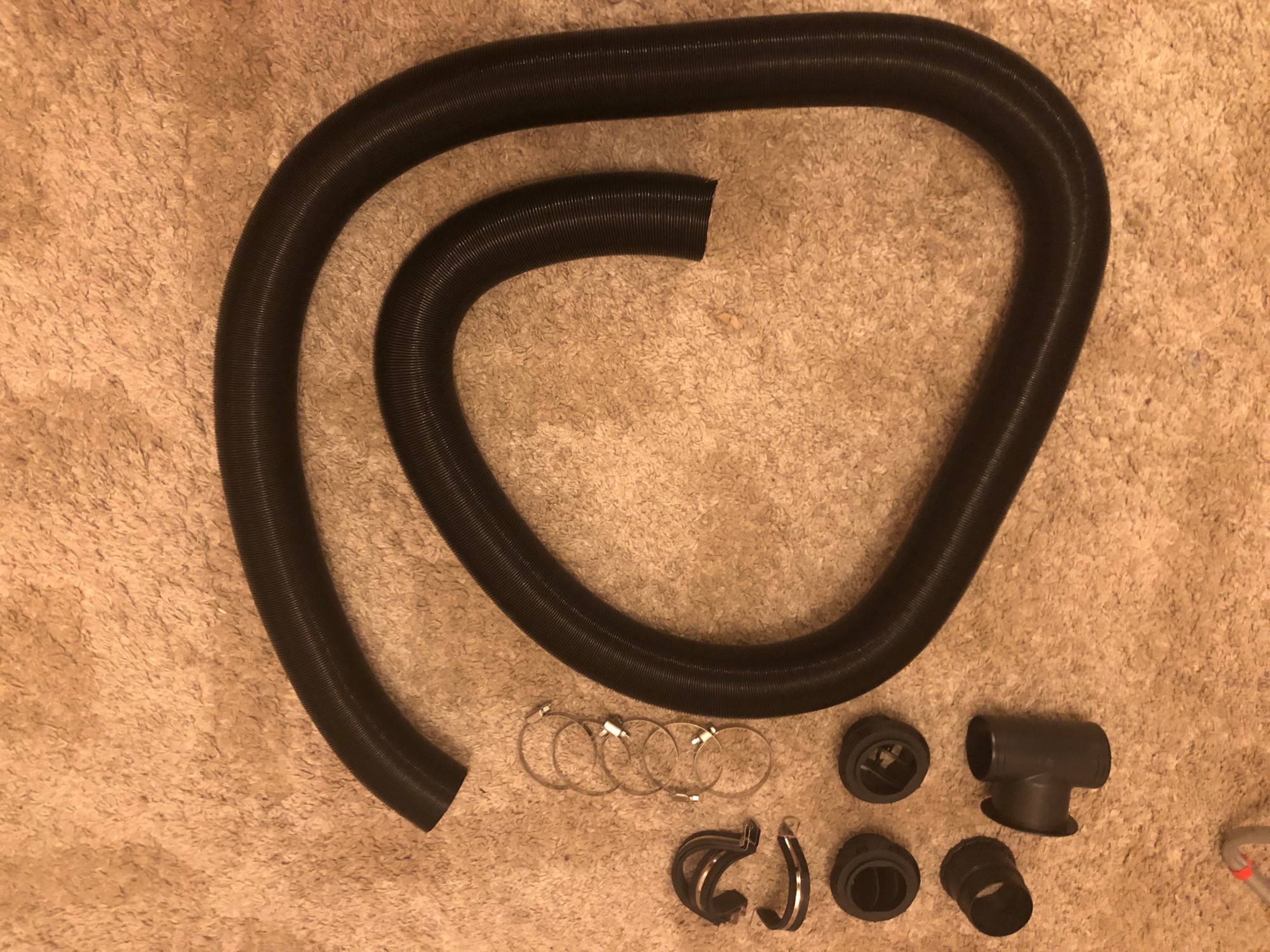

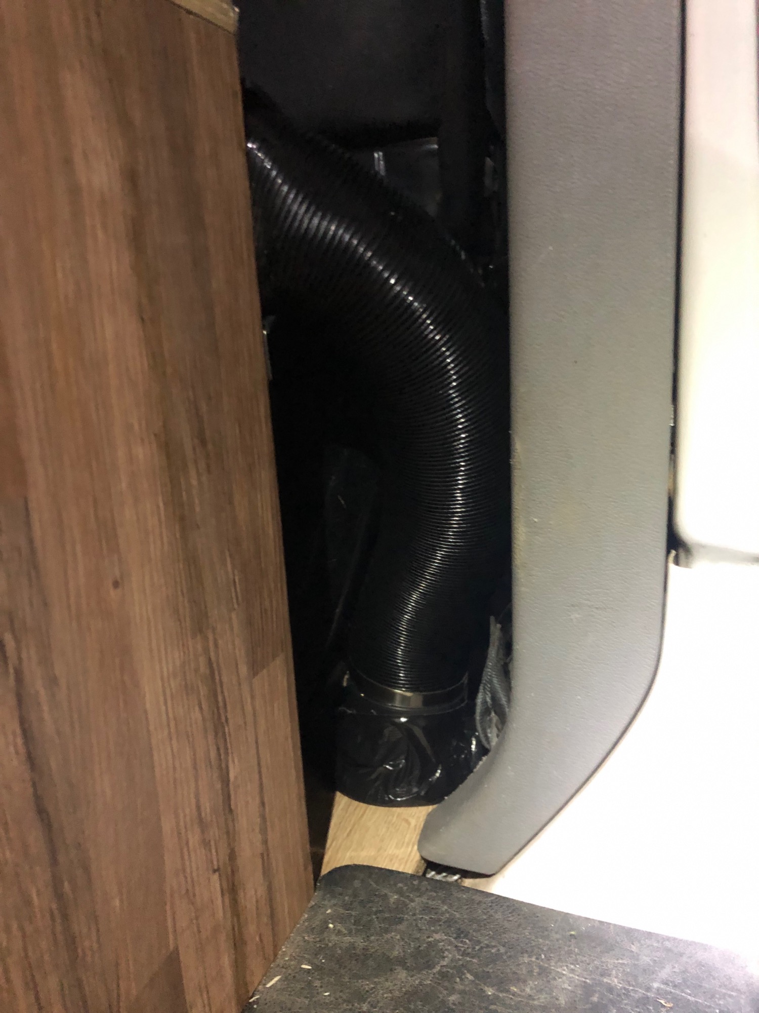

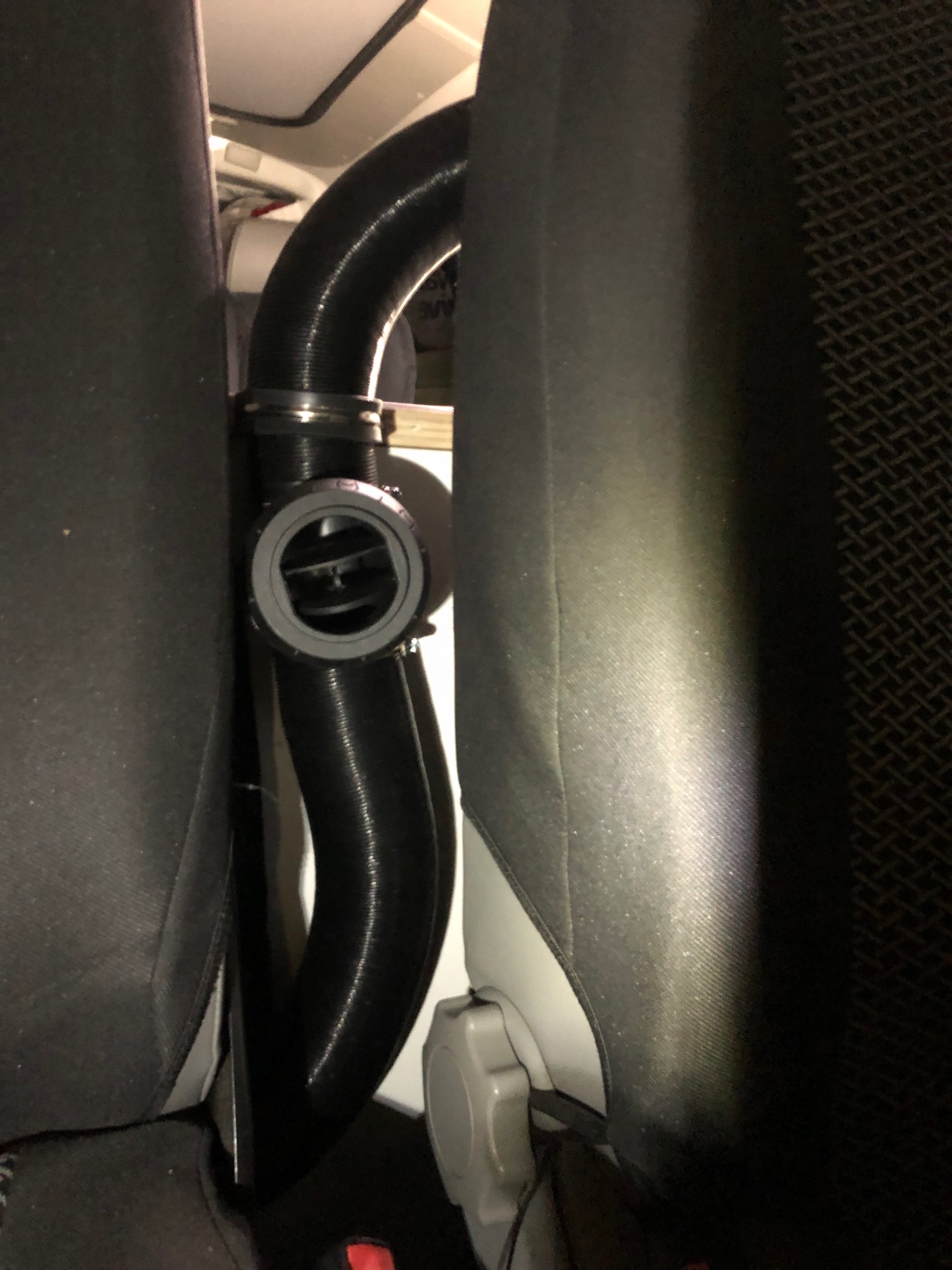

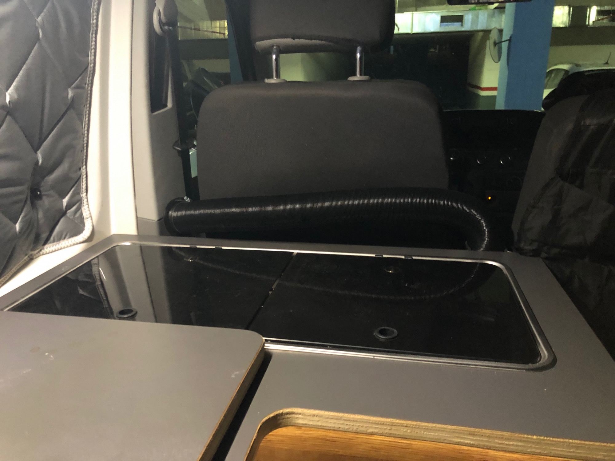

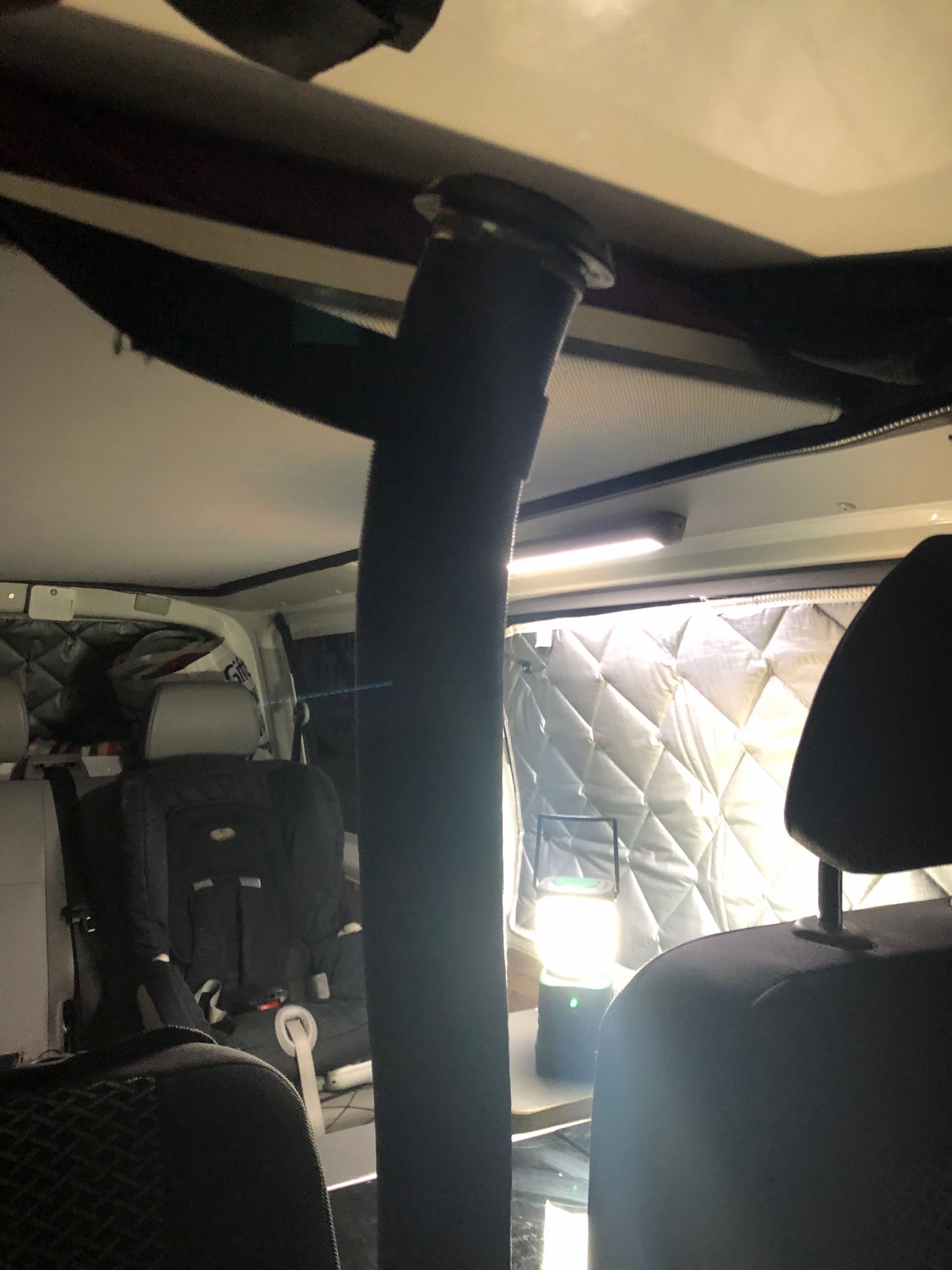

Yo he montado un sistema repartir el aire caliente arriba y abajo. He conectado un tubo de cale de 60mm  a la salida con una tuerca de empalme, el tubo va fijado con abrazaderas de sujeción a un mueble de cocina por detrás, hasta un empalme en T con rosca con una salida obturable para dar aire abajo a voluntad, y un tubo que sube arriba, con otra salida obturable al final, para elegir si queremos el aire arriba, abajo u ambos. El tubo que sube va plegado tras el fregadero para desplegarlo cuando abra el techo
